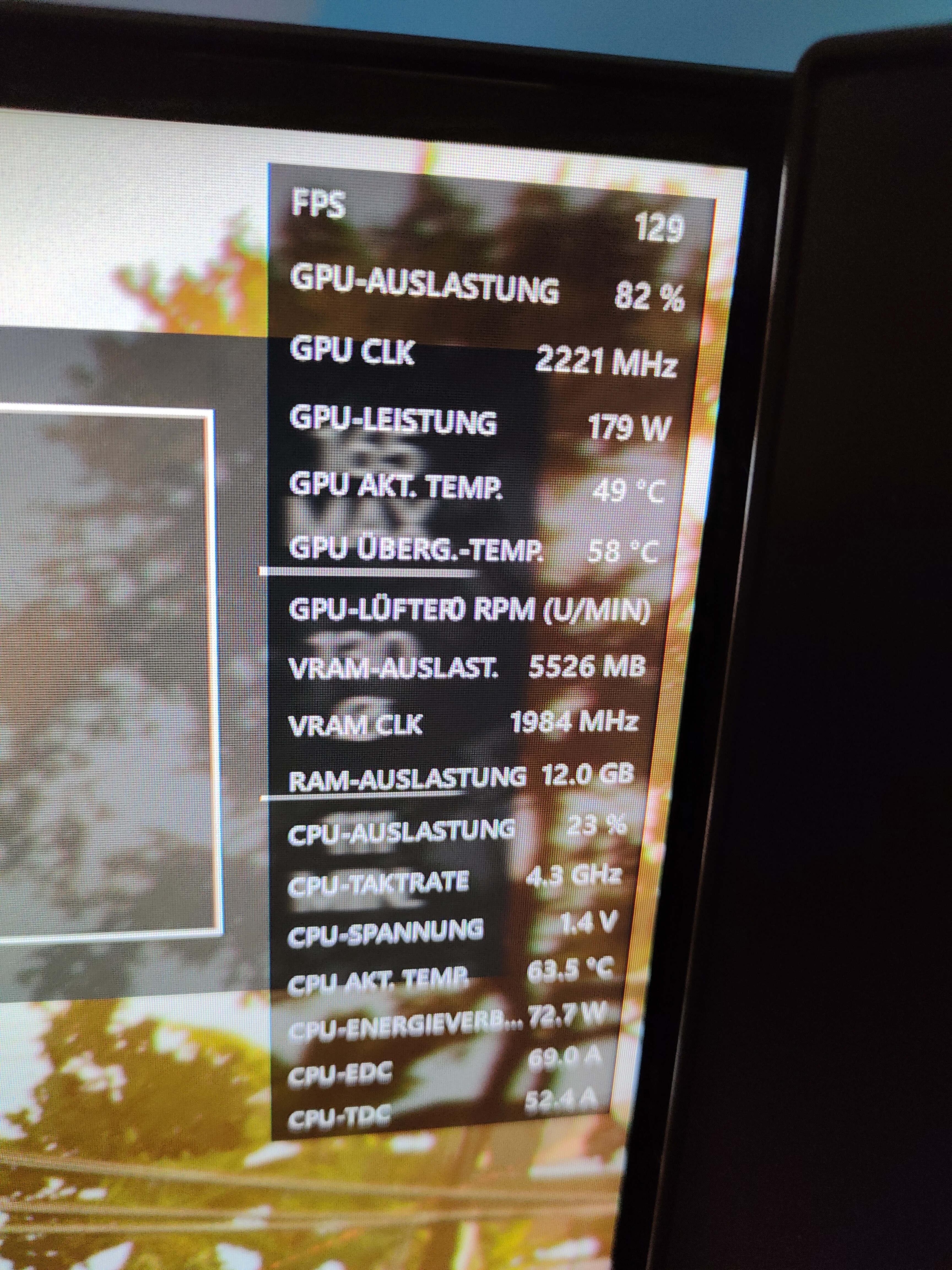

Anbei ein Screenshot mit den Werten
P.S. ich zocke normal im Triple Screen Modus

Also bei F1 2021 im Triple Screen Modus habe ich bei beiden um die 120 FPS, also ziemlich gleich

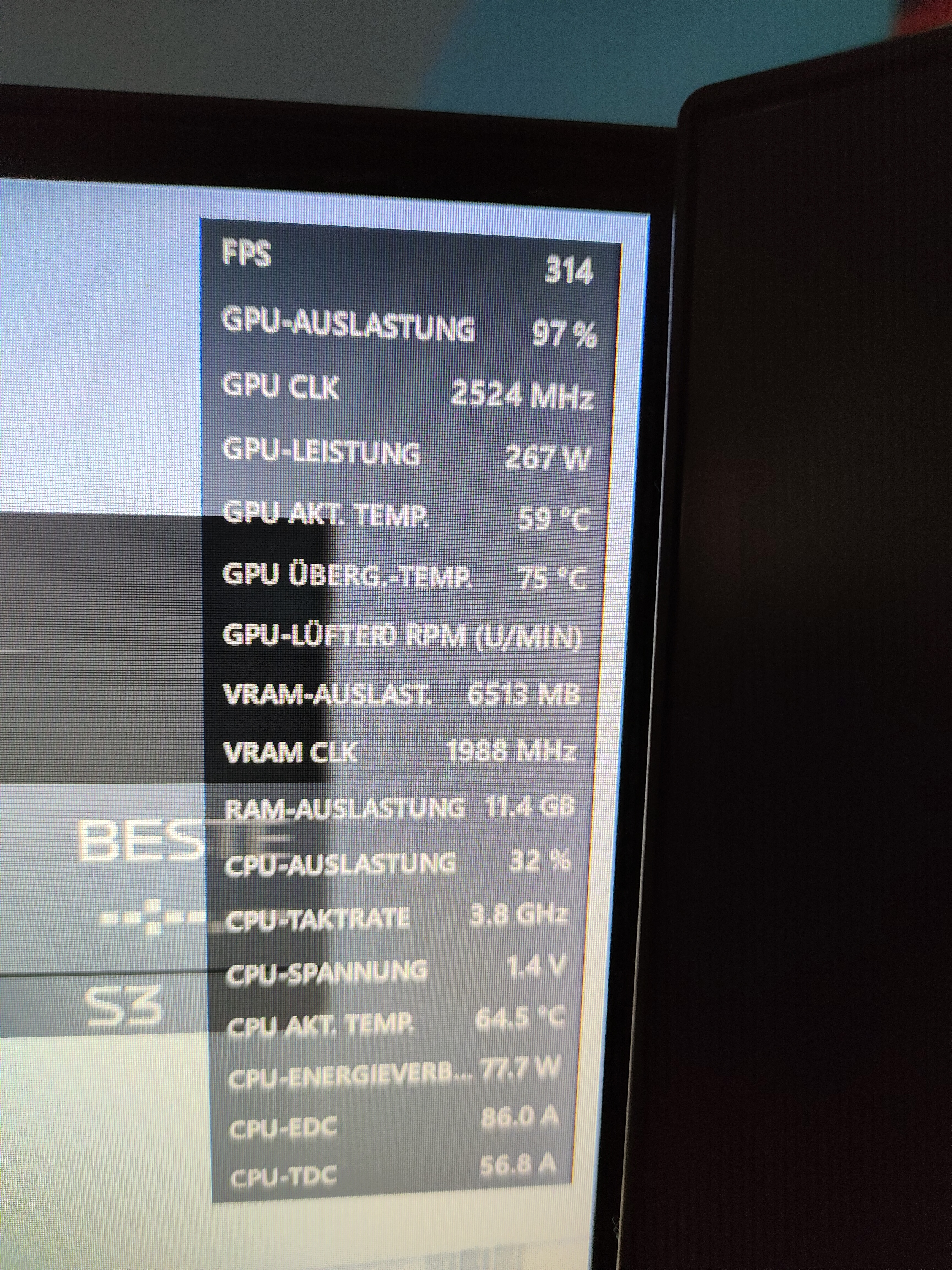

Muss mich korrigieren, bei Far Cry scheint die GPU nicht voll genutzt werden, zumindest laut Leistung und Ausnutzung (springt hin und her)

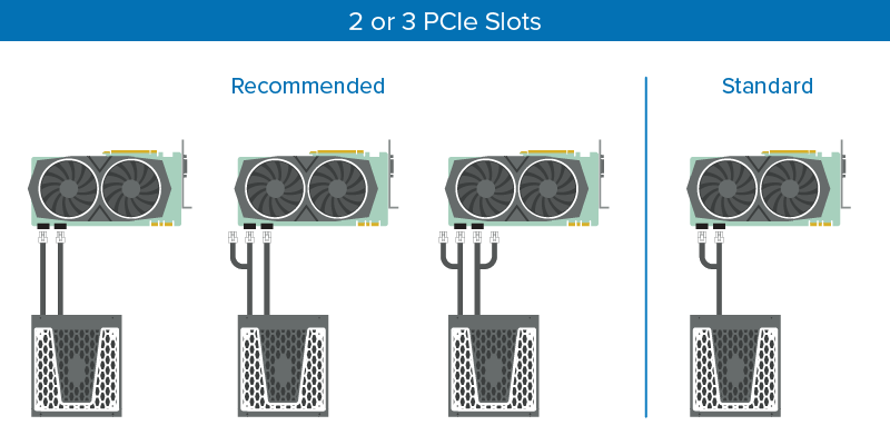

Ist angeschlossen wie bei "Recommended"
