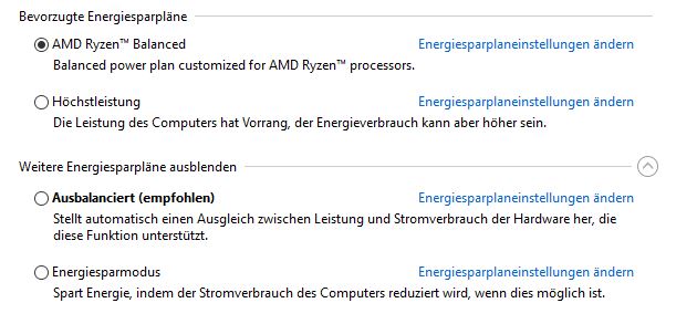

Mit dem Ryzen Powerprofil taktet die CPU im Idle bei mir nicht mehr herunter. Ich nutze weiterhin lieber das Balanced von Windows für Idle und High Performance unter Last. Ist aber auch kein Wunder, da beim Ryzen Profil 90% Prozessortakt als Minimum gesetzt wird - warum auch immer.
Quatsch
AMD Ryzen Balanced power plan does not change how our processor handles low-power idle states called “CC-States.” These CC-States number cc1 through cc6, representing increasingly aggressive clock and power gating. In fact, cc6 represents a core that is essentially turned off. The core is sleeping so deeply that only its voltage can be detected by software.
The sophisticated power management technology in the “Zen” core can autonomously enter and exit these CC-States as quickly as 1ms. Software tools, unable to see through the sleep, will simply report the last P-state known to the OS before the core entered a CC-state. Don’t be alarmed! The effective frequency of a sleeping core is much lower (generally sub-1GHz).
modena.ch schrieb:
Es ist nicht schwer einfach einen Text zu verfassen und Wörter zu nutzen, die sich toll anhören. Mag sein, dass dieser Plan für eine Standardkonfiguration funktioniert. In meinem Fall funktioniert er aber nicht, der Windows-Plan hingegen schon. Und dabei sind bei mir die CC-States im BIOS forciert. Nicht immer alles glauben was irgendwer irgendwo hinschreibt, sondern einfach selbst testen.
Also ich wundere mich auch über die minimal 90%, die da eingestellt sind und finde sie auch nicht gut.
Und seltsamerweise zeigt jedes Tool bei mir einen dynamischen Takt an, nur minimal halt nicht mehr das, was die CPU eigentlich kann.
Kann man auch einfach selbst testen, einfach den 7zip-Benchmark laufen lassen und danach schliessen, schon sieht man das Verhalten. Und ehrlich gesagt, ich hab den Wert wieder runtergestellt auf 0%, die CPU taktet definitiv herunter. Mit richtig Leistung aus Ryzen herauskitzeln fang ich sowieso erst an, wenn man auch im BIOS "richtig" übertakten kann, dass die P-States aktiv sind. Geht nämlich beim ASUS Prime X370 Pro bisher nicht und ich will das auch nicht dauerhaft über das Ryzen Master Tool regeln.
Ich denke, dass man überhaupt einen Power Plan für Ryzen "braucht", zeigt eher, dass Windows die letzten paar Jahre eher auf Intel und dessen Architektur etwas optimiert wurde. These: Spätestens in ein paar Monaten hat das Windows out of the box drauf.
Völlig richtig, danach taktet die CPU nicht mehr runter.
Ich nutze allerdings das Profil, habe aber die minimale CPU Leistung auf 5% gesetzt und dann taktet die CPU auch wieder herunter, ohne Core Parking. :)
