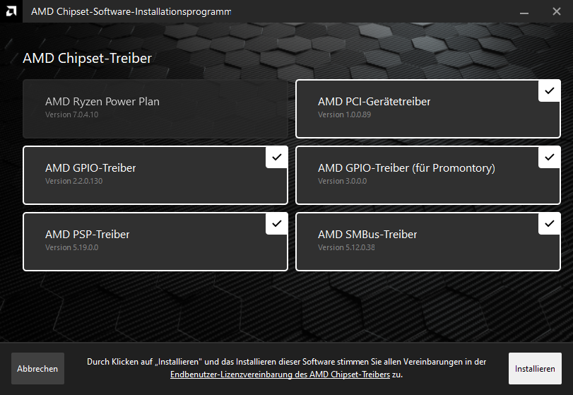

Grovy schrieb:
wie kann ich checken ob die 8.0.0.13 wirklich installiert worden ist? kann man die irgendwo sehen?
Uups, hiermit ist ja das Processor Power Management v8.0.0.13 gemeint.
Da du einen 5000er Ryzen (Zen3) besitzt, wird vermutlich keine Installation des Power Plans erfolgen.
Solltest Du das Häkchen für PPM bei der Installation nicht deaktiviert haben, kann es aber trotzdem sein, dass der PPM-Slider in das Einstellungsmenü von Windows integriert wird.
Ich finde das mittlerweile auch sehr verwirrend, was AMD da mit dem Power-Dings im Chipsatztreiber fabriziert.
Funktionieren tun die Treiber ansonsten anstandslos bei mir.
Früher wurde der Power-Plan installiert. Seit einiger Zeit aber nicht mehr, sondern ein Power-Slider.
Das sind zwei verschiedene die Prozessor-Energie betreffende Optionen. Hatte ich auch erst neu gelernt. 🙂
PPM = Power Processor Management
Das hier ist z.B. der Power-Plan aus einem älteren Chipsatztreiber:
Man sieht hier auch sehr gut, dass dieser von mir abgewählt wurde.

Grovy schrieb:
deswegen habe ich das versucht zu finden weil du es nicht wusstest ob es evtl doch da gewesen sein könnte..
Naja, ich hab mich vielleicht nicht so gut verständlich gemacht.
Ich weiß schon, dass ein Energiesparplan bzw. Energie-Management-Slider nicht im Gerätemanager zu finden ist. Da bin ich mir sehr sicher, denn das ist keine Geräte-Treiber.
Finden wirst Du ihn, wenn überhaupt vorhanden, eher in den Windows Energie-Einstellungen -> "Balanced" ... oder als Energie-Management-Slider bei Geräten mit Akku (z.B. Notebooks, Tablets).
Vermutlich wird seit einiger Zeit gar kein extra Energiespar-Plan mehr installieret, sondern nur noch einige spezielle Einstellungen im vorhandenen "Balanced"-Plan vorgenommen.
Durch manuelles Ändern, erneutes Installieren des AMD Chipsatz-Treibers und Beobachten der Werte könnte man sich ggf. ein genaueres Bild machen, was dort wirklich geschieht - oder man lässt es einfach sein. ;)

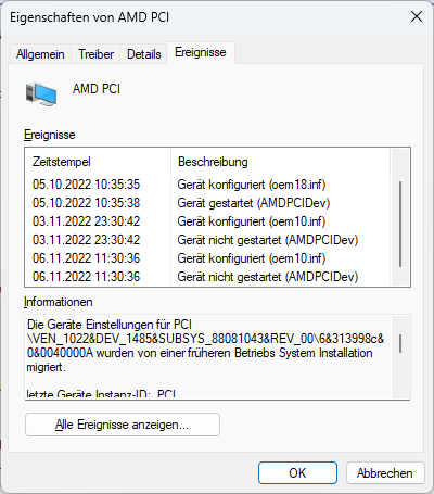

Hallo, einen schönen Sonntag wünsche ich.
Das ist mein erster Beitrag.
Ich habe ein Problem mit meinem AMD System.
Verbaut sind:
ASUS x570 Prime Pro (Bios 4403)
AMD Ryzen 7 5800x
16GB DDR4-4000 Crucial
Radeon RX550
Es ist ein recht kleines und überschaubares System, welches lediglich für Büroarbeiten und Gelegenheitsspiele genutzt wird.
Nach den letzten Updates sind mir allerdings ein paar Fehler begegnet, welche ich allein nicht zu lösen vermag und hoffe hier Hilfe zu bekommen.
Ich habe die aktuellen Treiber von AMD installiert.
Adrenalin 22.10.3
Chipsatz 4.09.23.507

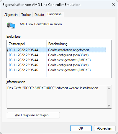

Im Gerätemanager wird mir beim AMD SMBus angezeigt das für dieses Gerät kein Treiber installiert sei.
Unter Ereignissen steht hier das beim Start des Gerätes ein Problem aufgetreten sei.
Ein paar Geräte haben diesen Eintrag unter Ereignisse.
Ich habe versucht den aktuellen Treiber mittels AMD Installer zu installieren und, nachdem ich diese Fehler festgestellt habe, über den Gerätemanager.
Gern stelle ich weitere Informationen zur Verfügung.
Ich hoffe das mir jemand helfen kann.
Vielen Dank
Günther

Günniton schrieb:
Aufgefallen ist mir, das einzig der SMBus sagt das kein Treiber installiert ist.
Der Treiber vom SMBus ist ein Null-Treiber. Das bedeutet, er funktioniert rein auf Hardware und besitzt vermutlich nur einen Treiber, damit er durch Windows identifiziert werden kann.
Günniton schrieb:
Alle anderen Geräte sagen das alles einwandfrei funktioniert, erst bei den Ereignissen steht das sie nicht gestartet werden konnten.
AMD Link Controller Emulation wird nur dann aktiviert, wenn Du AMD Link in der AMD Adrenalin-Software (Grafiktreiber) aktivierst. Das ist auch gut so - einen Hintergrundprozess weniger.
Wenn AMD PCI (bei mir gibt's zwei) nicht gestartet werden kann, dann lösche bitte (ohne Internet) mal den "Pci Bus"-Treiber inkl. der beiden "AMD PCI"-Treiber, starte neu und installiere den Chipsatztreiber nochmals ... oder aktualisiere jeden Treiber einzeln über den Gerätemanager, indem Du den Pfad C:\AMD\Chipset_Software angibst.
Achte auch darauf, dass Antivirenprogramme und ggf. auch unter Windows Einstellungen -> Windows Sicherheit -> Gerätesicherheit -> Kernisolierung vorübergehend deaktiviert sind.
Denke auch daran, alte Treiber mittels DriverStoreExplorer zu löschen, bevor Du die Treiber erneut installierst.
Mehr kann ich im Momant dazu nicht schreiben, da ich kein Win11 benutze, sondern Win10.
Viel Glück!

Als letztes habe ich jetzt Windows neu installiert, alle Treiber von AMD, erst Chipsatz, dann Grafikkarte dann alles andere installiert.
Keine Veränderung.
Alles rund um die Systemgeräte, PCI-Geräte, Netzwerk, Grafikkarte etc weist im Gerätemanager unter Ereignisse den Eintrag "Gerät nicht gestartet" auf.
Ein Auszug aus dem Eintrag bei der Grafikkarte:
"Beim Start des Geräts PCI\VEN_1002&DEV_73FF&SUBSYS_05D51043&REV_C7\6&19cd8c67&0&00000019 ist ein Problem aufgetreten."
Ein Auszug aus dem Eintrag bei AMD PCI:
"Beim Start des Geräts PCI\VEN_1022&DEV_1485&SUBSYS_87C01043&REV_00\6&8669cde&0&0040000A ist ein Problem aufgetreten."
Sieht man sich die Ereignisse an steht dort: Kernel-PnP ... Ereignis-ID 411
Die Installation der AMD-Treiber, Chipsatz sowie Grafikkarte verliefen ohne Probleme. Installations-log sagt das alles installiert wurde.
