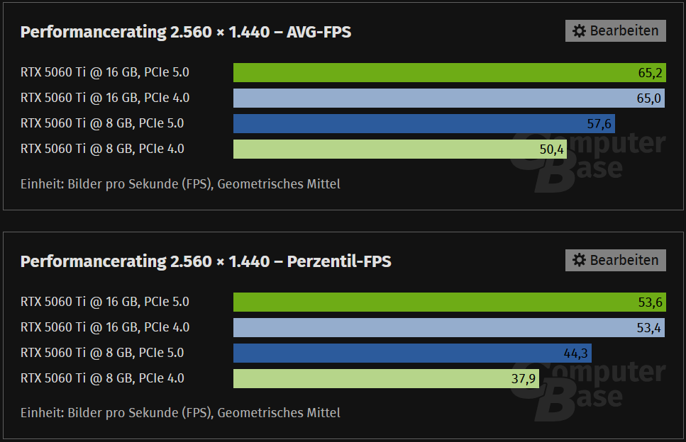

Bestimmt in diesem Kommentar, aus dem dein Zitat ist, nicht wirklich verständlich von mir geschrieben. Der Kontext war folgendermaßen.
Habe ich ein System mit PCI-E 4.0 am Grafikkarten Slot, wird man Leistungseinbußen haben mit einer PCI-E 5.0 8GB Grafikkarte die intern auch noch nur mit 8 Lanes angebunden ist. Es spielen also drei Faktoren mit rein.
Letztlich liegen diese drei Faktoren am 8GB VRAM. 8GB sind oft genug zu wenig und dadurch müssen dann Daten ausgelagert werden. Was ja über den Slot läuft. Also Leistungseinbußen. Hat die Karte intern nur eine 8 Lanes Anbindung, kann nochmals etwas Leistungsverlust hinzukommen. Denn über 16 Lanes können mehr Daten übertragen werden. Hat man dann obendrauf noch ein PCI-E 4.0 System, verliert man nochmals mehr Leistung. 3 Faktoren an Leistungseinbußen, ausschließlich wegen 8GB VRAM.
Hätten die genannten Nvidia Karten eine 16 Lanes Anbindung, wären an einem 16 Lanes PCI-E 4.0 Slot ein paar Prozente weniger Leistungseinbußen.
Die Messungen zeigen deutlich meine Erklärung. Die 9060 XT 8GB AMD Karte hat eine PCI-E 5.0 x16 Anbindung und verliert dadurch weniger zwischen PCI-E 5.0 und 4.0.
https://www.computerbase.de/artikel...st.92401/seite-2#abschnitt_pcie_40_vs_pcie_50
https://www.computerbase.de/artikel...st.93007/seite-2#abschnitt_pcie_40_vs_pcie_50
Fazit. Die Nvidia 5050/5060 und 5060 Ti 8GB, sind eine schlechte Wahl für Systeme mit PCI-E 4.0.
