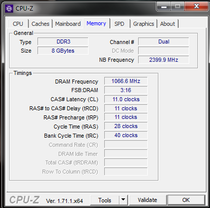

Bei mir stimmt eindeutig beim RAM etwas nicht und da muss ich noch einiges rumtesten. Laut Sandra sind alle Werte OK sobald es aber um die RAM-Tests geht sind die Werte grottenschlecht.
Ich habe z.Zt. diese Riegel hier verbaut.
Timings wären:
Demnächst schaue ich mir aber mal die RAM von AMD genauer an. AMP sollte die Sache etwas einfacher machen.
Nachtrag:
Noch ein wenig rumgetestet...
2400 (was er eigentlich können sollte) -> schnell aber instabil
2133 -> läuft aber schlechte Timings
1866 -> läuft aber grottenschlechte Timings
Der RAM und ein UD7 sind anscheinend keine gute Kombination. Werde also doch auf einen anderen RAM umsteigen müssen.

Die Speicher sind eigentlich nicht schlecht aber die Timings sind eine "Katastrophe"
Lass die Speicher mal zur probe auf 1866MHZ laufen und verwende CL9 Timings bei 1,5V

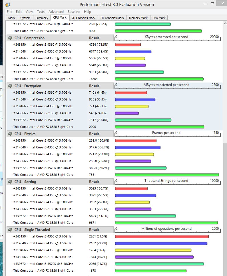

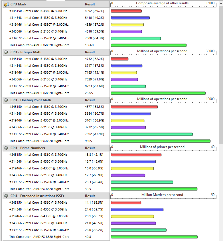

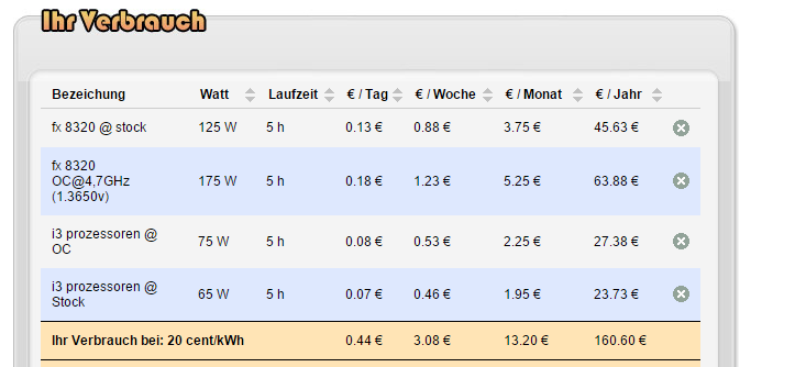

So ich habe mir mal die mühe einiger Vergleichstests gemacht da hier so oft auf die leistungs aufnahme eingegangen wird
zum vergleich stehen in der ersten testreihe CPUs von intel die im selben preissegment angesiedelt sind :
i3-2130
i3-4350
i3-4360
i3-4330T
sowie ein Vergleich zu einen wesentlich teureren intel hier exemplarisch im 200€ segment
i5-3570K
hier die benchmarks :
Nun widmen wir uns der Leistungsaufname , selbige beträgt bei den i3 prozessorgen jeweils um die 65 watt sowie beim 8320@stock 125 watt und in der OC variante die im test dran kommt 175 watt ( der wert ist geschätzt , ausgegangen davon das der 9590 220 watt verbraucht aber mit mindestens 1.48125V ausgeliefert wird während mein 8320 bei 1.3650V läuft , sandra zeigt übrigens einen netto verbrauch von 155,3 watt an)

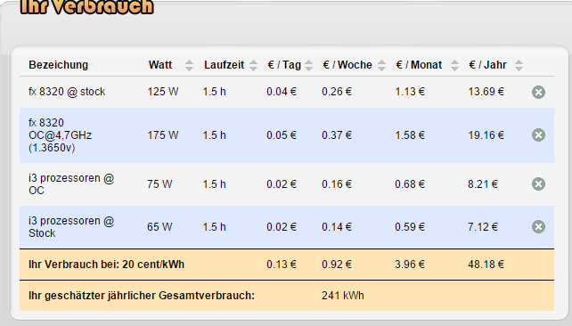

das ergibt dann folgendes bild
Zur rechnung
Ausgegangen wird von einen Kombinierten wert der aus IDLE , last (gaming) und vollast besteht. Nimmt man hier 6 Std IDLE , 2 Std Last und 1 Std Volllast kommt man addiert auf 1,5 Std Vollast verbrauch den ich so in der rechnung verwende
die differenz zwischen dem OC 8320 und den stock i3ern beträgt dementsprechend 12,04€/jahr bei einen leistungs Plus von satten 55% zu den i3 prozessoren - ich halte das PL also nach wie vor für sehr gut und die TDP theorie für grundlegend falsch

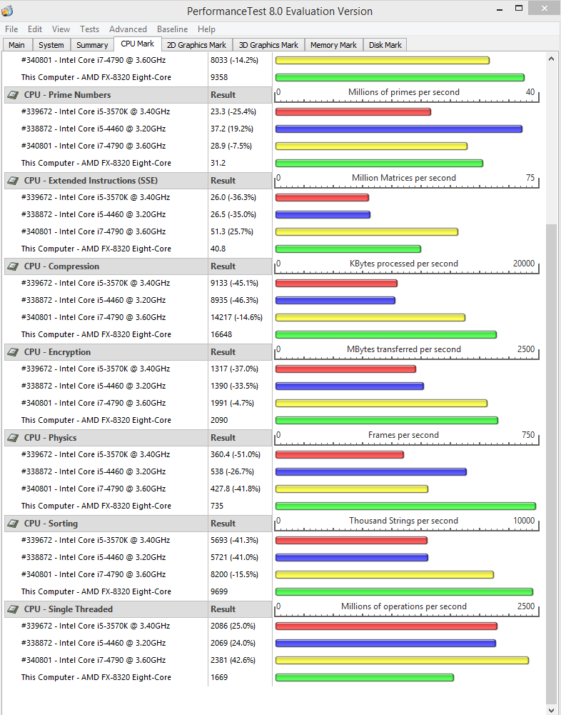

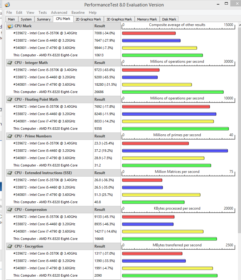

Nun gehen wir einen schritt weiter. Diesmal verwenden wir eine etwa gleich starke Intel core CPU exemplarisch wird hier der i7-4790 verwendet welcher mindestens 275€ kostet also etwa 120% mehr kostet als der fx-8320
benchmark :
wie man sieht ist die leistung des intels nur gering kleiner

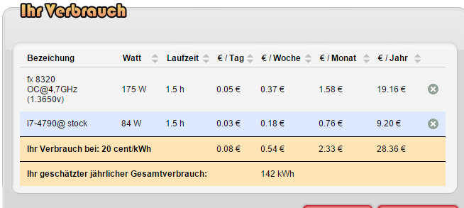

die leistungsaufnahme zeigt sich hier wie folgt :
die differenz beträgt hier 9,96€ bei einem preisunterschied bei selber leistung von 152€ , ergo dauert es knappe 15 jahre bis man rein durch die leistungsaufnahme einen gewinn einfährt
Vorausgestzt bei Standardnutzung (auch wenn es oben schon drin steht), dass solltest du erwähnen, sonnst kommen hier gleich wieder die andern mit Video-Rendern und Falten (was ja auch jeder normalo so macht ;) )
Und vielleicht solltest du auf 30 cent hoch gehen die kWh.
Cu der Pry
blöderidiot schrieb:
Ungefähr die Leistung eines E3-Xeon bei 2-3-fachem Energieverbrauch. Lohnt sich imho nicht, da stabiles Overclocking möglicherweise doch ein relativ teures Board erfordert, der Xeon aber mit jedem beliebigen neueren 1150-Board läuft.
übrigens gilt auch hier , die leistung ist wie er sagt in etwa gleich was ich bestätigen kann auch hier ist der fx geringwertig stärker , auch hier beträgt die xeon leistungsaufnahme in etwa wie unten bei 80-84 watt was zur selben rechnung führt da der e3-xeon auch etwa 250-275€ kostet
es bleibt also dabei es dauert selbst wenn die bedingungen mal ganz schlecht sind eben keine 15 sondern meinet wegen 7,5 jahre was die aussage schlicht weg wiederlegt
nachtrag : ausgegangen von 30 cent wie pry vorschlägt kommt man auf eine differenz von 14,94 statt der 9,96€ das ergäbe dann statt der 15 jahre , 10 jahre
