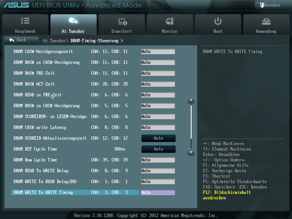

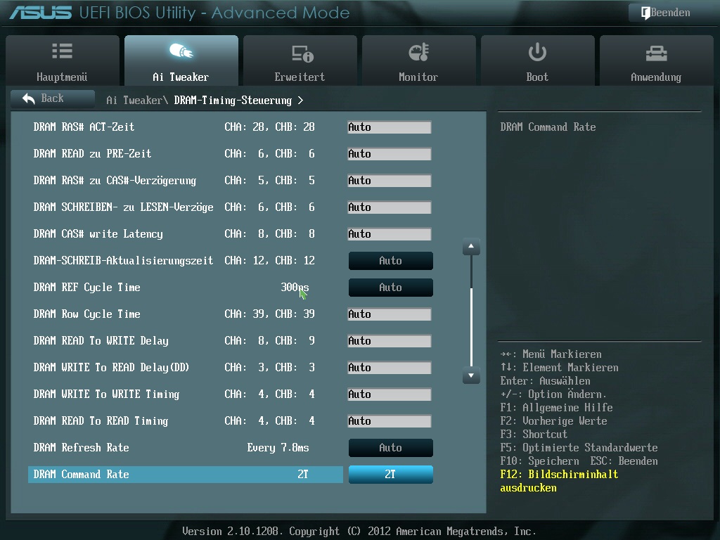

Wenn du noch nix an den Einstellungen geändert hast,dann Teste so mal den anderen, zickt der auch rum,dann macht so weiter->. Solltest du was geändert haben, ->dann versuch mal mit den Timings aus dem Screen von mir mit 1333 MHz T2 und 1,55V.
So testest einfach nochmal zuerst den schlechteren,danach den besseren.
Hast auch ein Bild/Screen von den CPU und Co Einstellungen mit dabei?

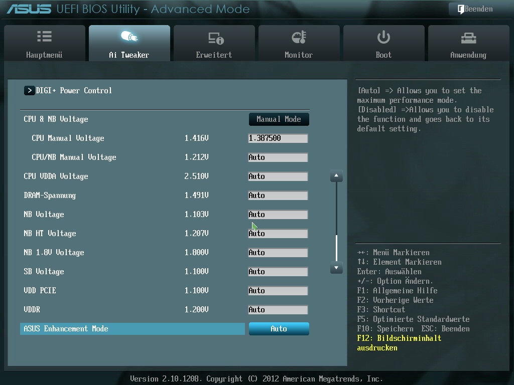

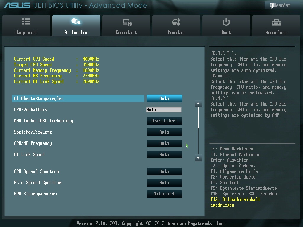

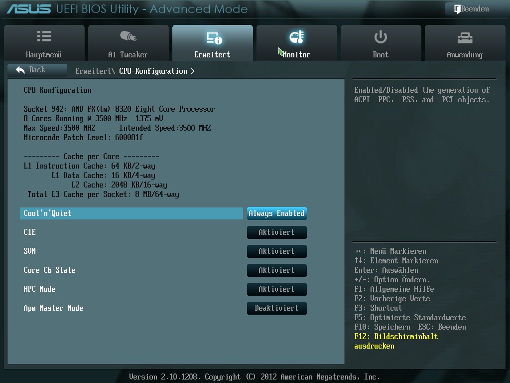

upload fehlerfrei diesmal...
Bilder korrigiert...
sollte nahezu alles auf Auto laufen bis auf Spannung der CPU, Turbo aus llc hoch gesetzt apm aus hpc an

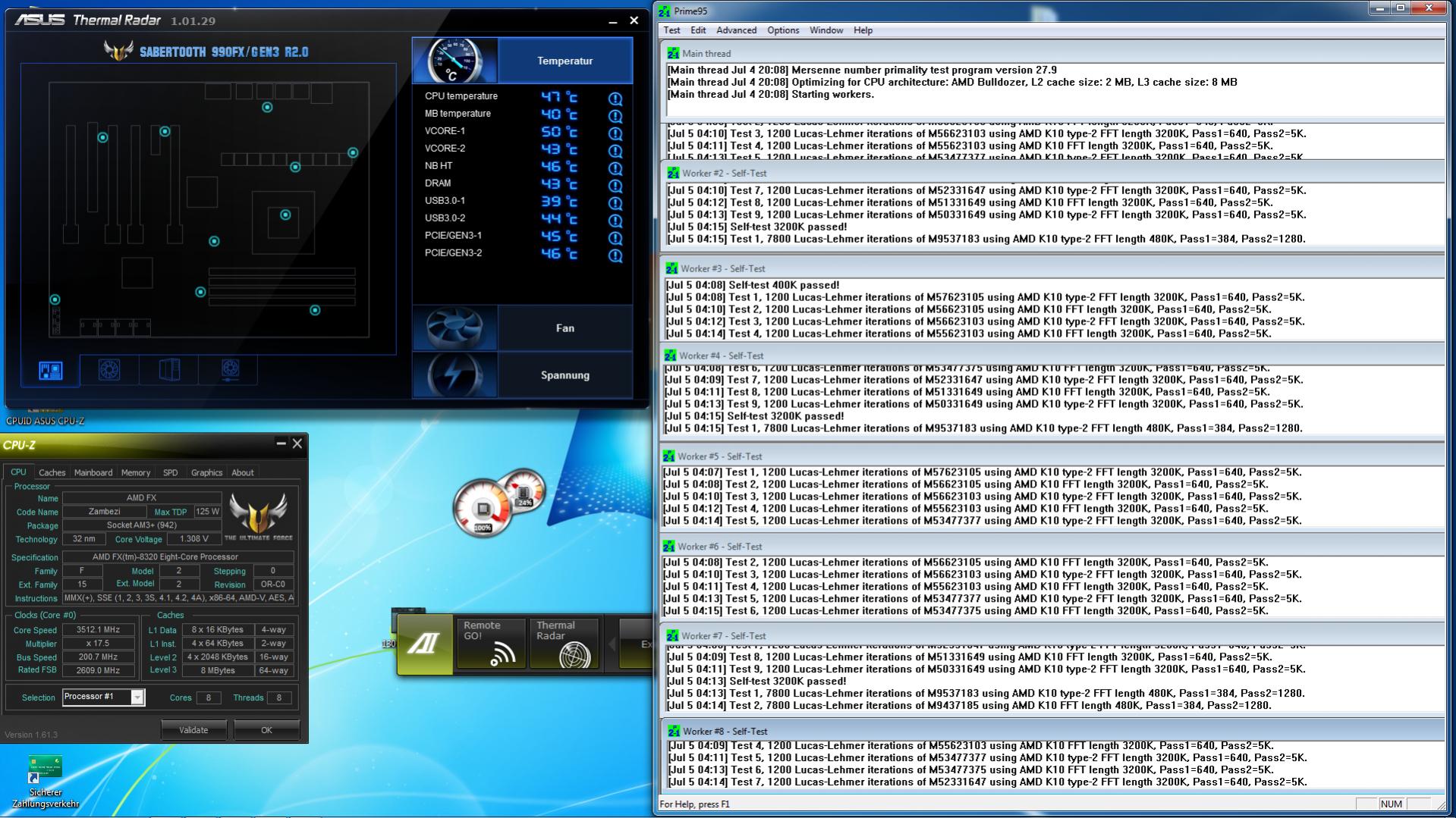

prime läuft seit ner stunde :)
Edit: nicht mehr eingefroren.das war das mem ok setting. Test mal mit win 7

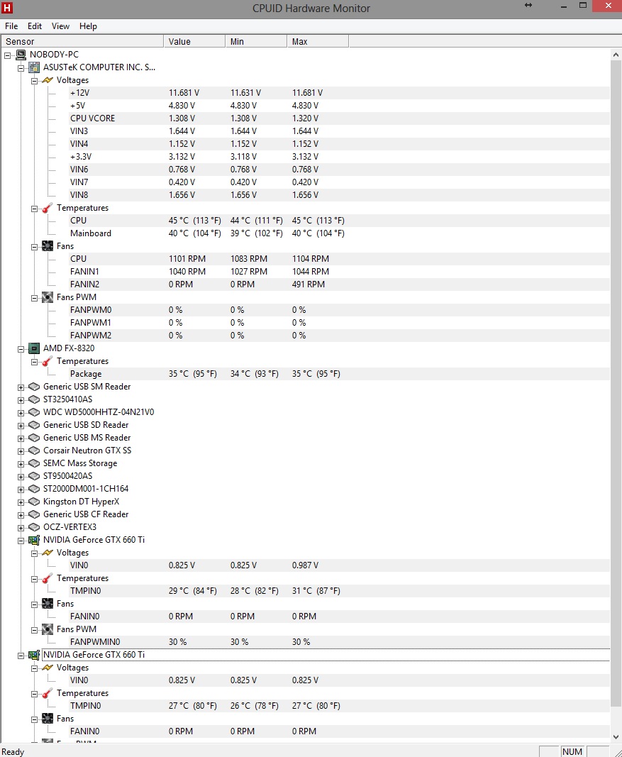

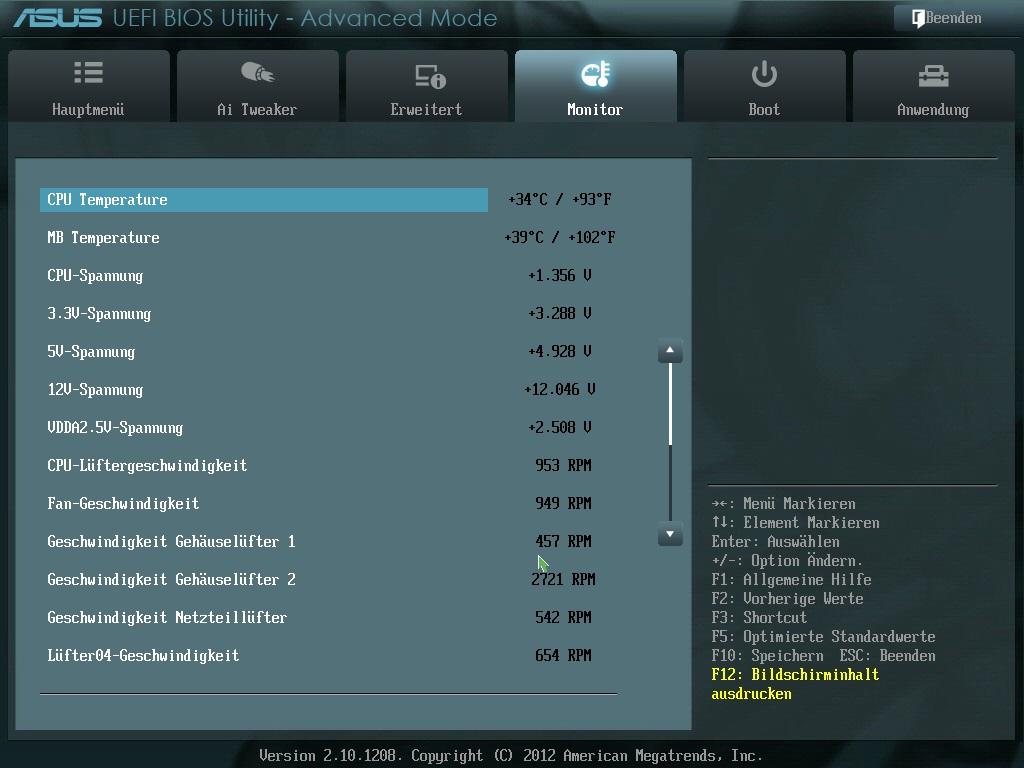

BIOS > "Monitor" > welche Werte werden unter "+12V / +5V und +3,3V" angegeben ?
Die +12V-Schiene und +5V werden nach obigen Bild unterschritten - +12V = 11,681V / +5V = 4,830V - nicht immer unproblematisch -
die Angaben im BIOS sind entscheidend -
prime lief in dem bild noch in hintergrund

...das sind annehmbare Werte (+12V/+5V/+3,3V) -
C & Q = disabled - warum ?
das ist Default so keine Ahnung warum
(ist normalerweise an sonst macht mein UV vorhaben ja gar keinen sinn)
edit: nochmal nach gesehen ist an

MEMOK! laufen lassen - CR =2T evtl. einstellen - TESTEN
:) das wars :jumpin:
das sind die selben Settings wie in Windows 8 gestern (mem ok)
entweder hat das Windows 8 System nen knacks bekommen und schmeißt deswegen nen fehler oder prime95 27.7 hat nen fehler den 27.9 unter Win7 nicht hat
