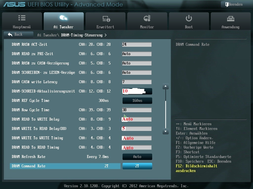

guck bitte nochmal drüber bin mir nicht sicher ob die alle richtig so eingegeben sind da die Benennung etwas anders ist wie bei dir und ich wohl auch mehr einträge habe

hmm und was teste ich dann unter win8? mir geht da langsam der stoff aus was ich noch testen könnte
win 8 tests die durchgefallen sind:
mem ok
cmos Default (clear)
load optim Settings
1333 ram Setting 9.9.9.24 2T 1,55V (1.65)
1600 11.11.11.28 2T 1,65V (1.5) /9.11.11.31
1866 9.11.11.31 1T (2T) 1,65V / 8.9.9.24 1T
2133 9.11.11.31 1T 1,65V (1.425V) / 9.11.10.28 1T /2T
CPU 8350 & 8320
CPU-NB Spannung 1.175- 1.25-1.3V
prime 27.7 & 27.9
linX bzw IBT laufen (50 Rounds max Mem)
Macht es vllt sinn prime in die einzel tests zu gehen sprich mal nur blend dann fft dann in place und erst zum schluss nen custom test?
