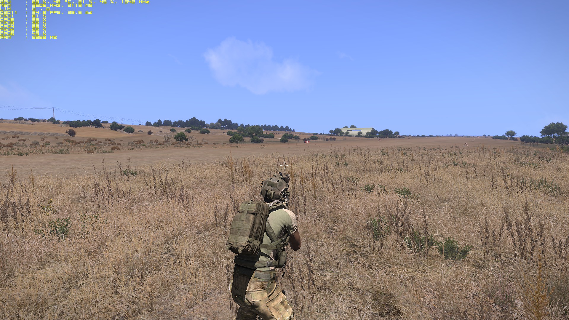

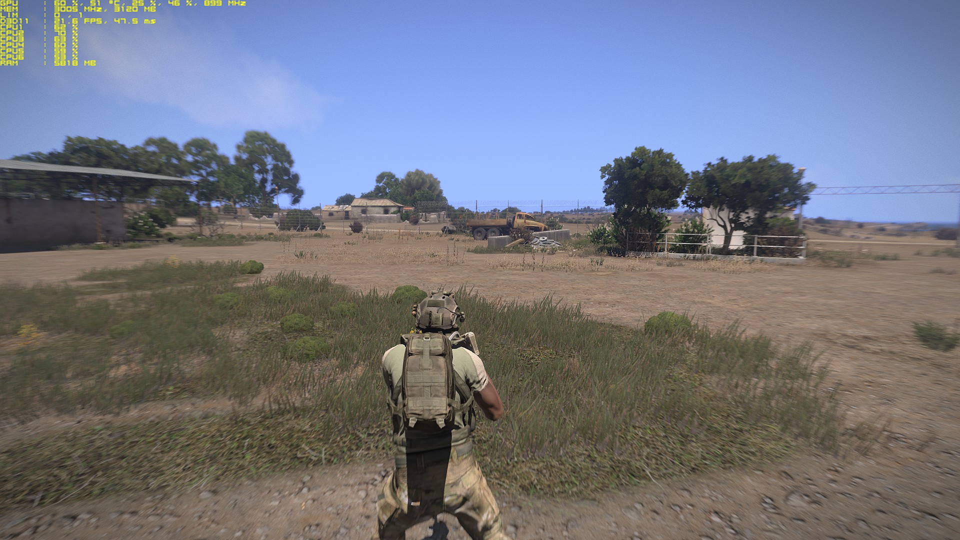

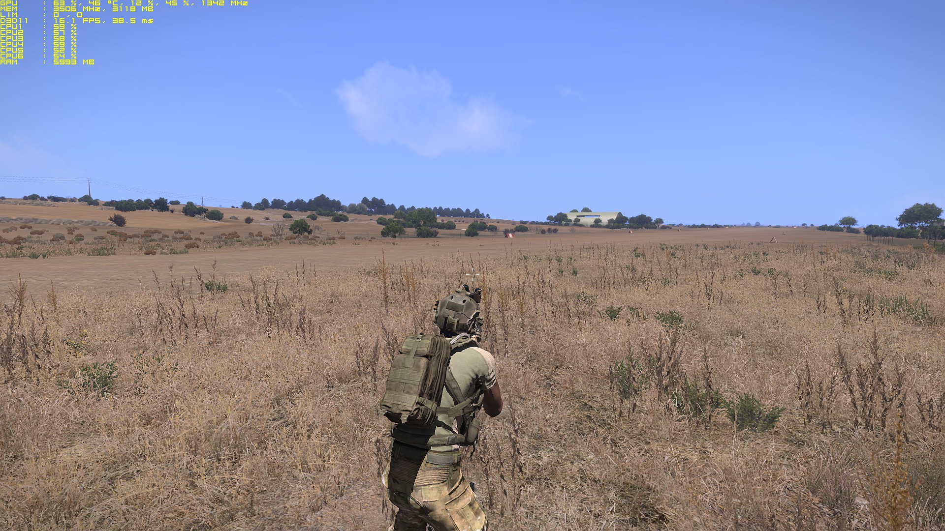

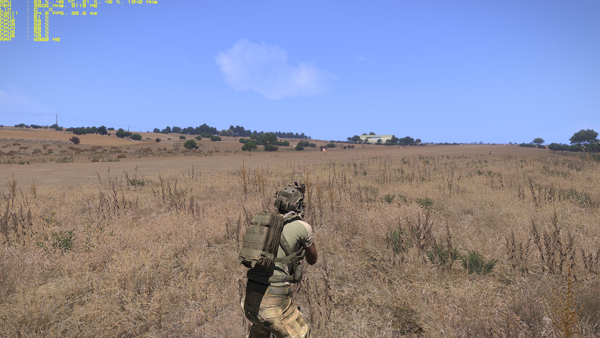

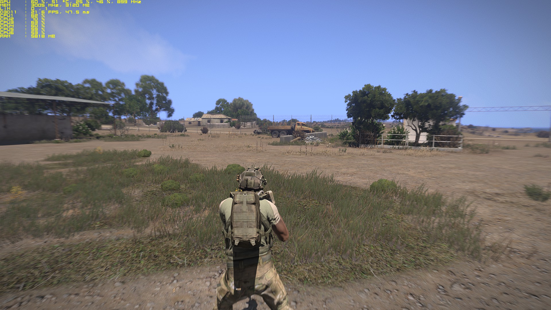

Ich habe starke FPS einbrüche von bis zu 5-10 FPS bei jeden Spielen.
Spiele wie ArmA 3 laufen bei mir bis zu 40 FPS aber nach ca. 2/3 Minuten fallen die FPS auf 5-10 FPS so das es sehr stark
ruckelt und das widerholt sich immer wieder, was mir aufgefallen ist, dass bei allen Spielen in Ladesequenzen bis zu 1-5 FPS, habe auch auf der 12V schiene 18V :freak:
(Bild)
Diese FPS probleme hatte ich auch schon mit meiner alten GTX 660 habe mir dann eine GTX 970 Gigabyte Windforce zugellt und somit waren die FPS ruckler bis zu 6 Monaten verschwunden bis jetzt, seit 1 Monat sind sie wieder da.
Bilder sind angehängt für CPU Auslastung, auch Grafikumtstellung auf Niedrig bringt nix.

Lass dir die Taktfrequenzen der CPU anzeigen, nicht die Kernauslastung.
Wahrscheinlich ist ein schlechtes Mainboard (VRMs) das Problem.
PS: Bevor du wieder neue Hardware kaufst, erst hier fragen.

In deinen Screenshots werden diverse Daten inkl. CPU Kernauslastung in % angezeigt. Diese Daten stammen normalerweise von HWInfo. Und HWInfo kann auch die Frequenz anzeigen.

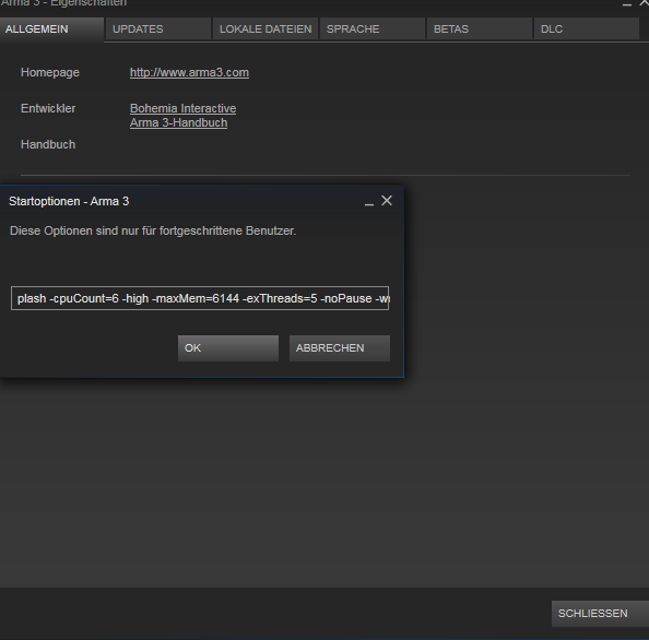

@Kdax:
bei CS:GO hab ich 200 FPS und die fallen auch schon nach 2/3 Minuten :/, das is leider bei allen Spielen ob Singelplayer oder Multiplayer
@elkechen:

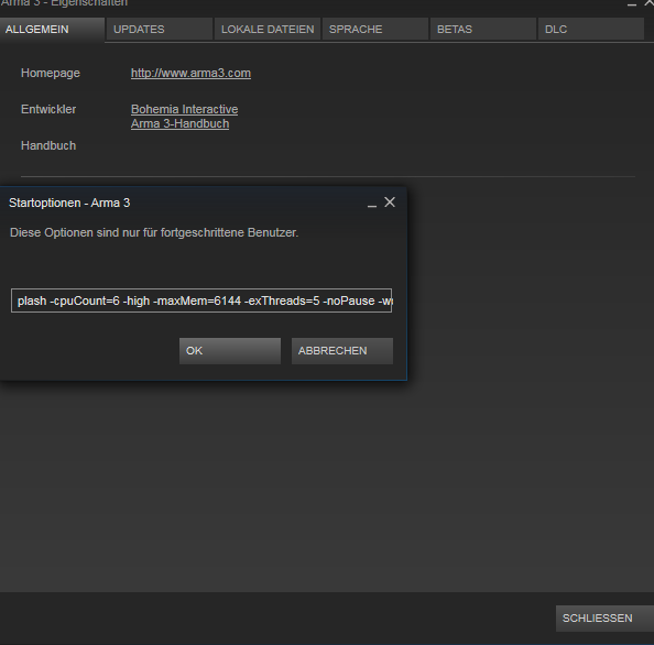

Alles schon drinne Screen:
-noSplash -cpuCount=6 -high -maxMem=6144 -exThreads=5 -noPause -world=empty

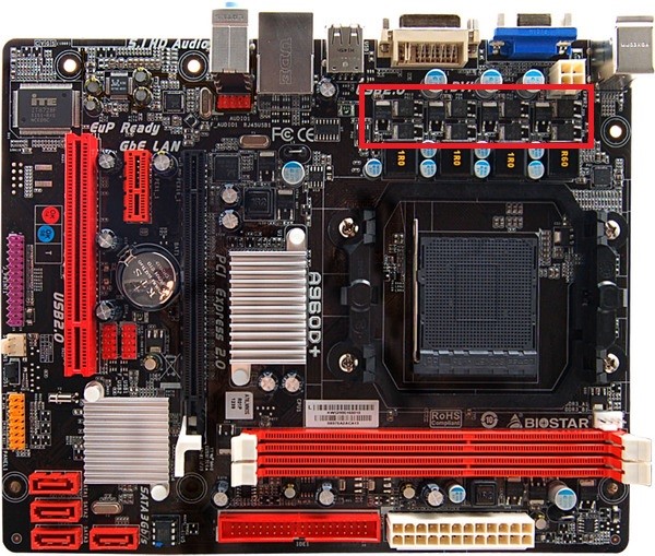

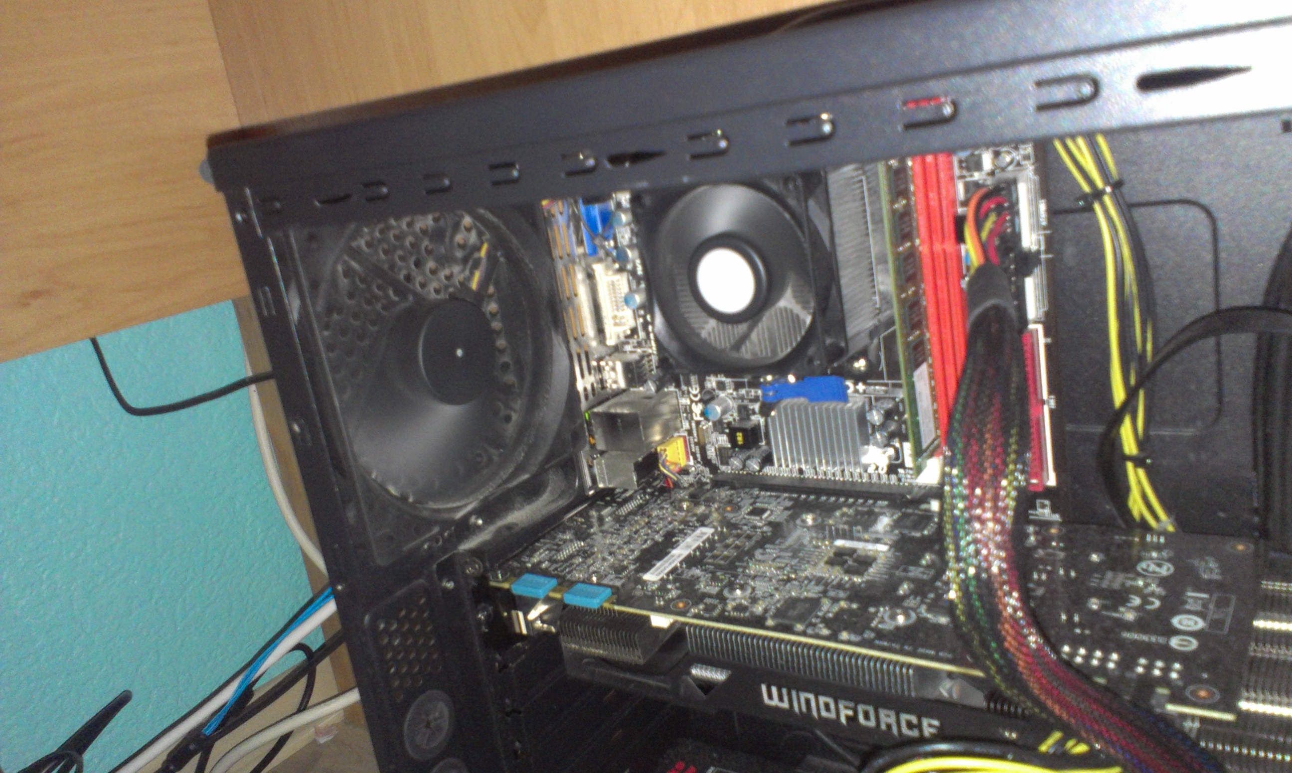

Stell im BIOS den Turbo aus, dadurch werden die Spannungswandler entlastet.

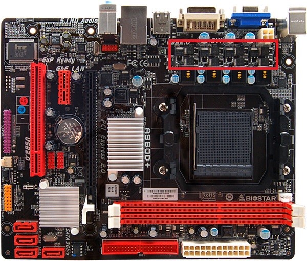

Die Spannungswandler von deinem Board werden wahrscheinlich zu heiss.
Dadurch kommen die kurzzeitigen Einbrüche zustande.
Versuche einen Lüfter auf die Spannungswandler blasen zu lassen.
Die Spannungswandler habe ich rot eingerahmt:
Wenn dann die Ruckler weg sind, liegt es am Board. Sollten die Ruckler trotz aktiver Kühlung der Spannungswandler noch vorhanden sein, kann es auch am Netzteil liegen.
Unbedingt einen Gehäuselüfter vorne unten reinblasen und hinten oben rausblasen lassen.

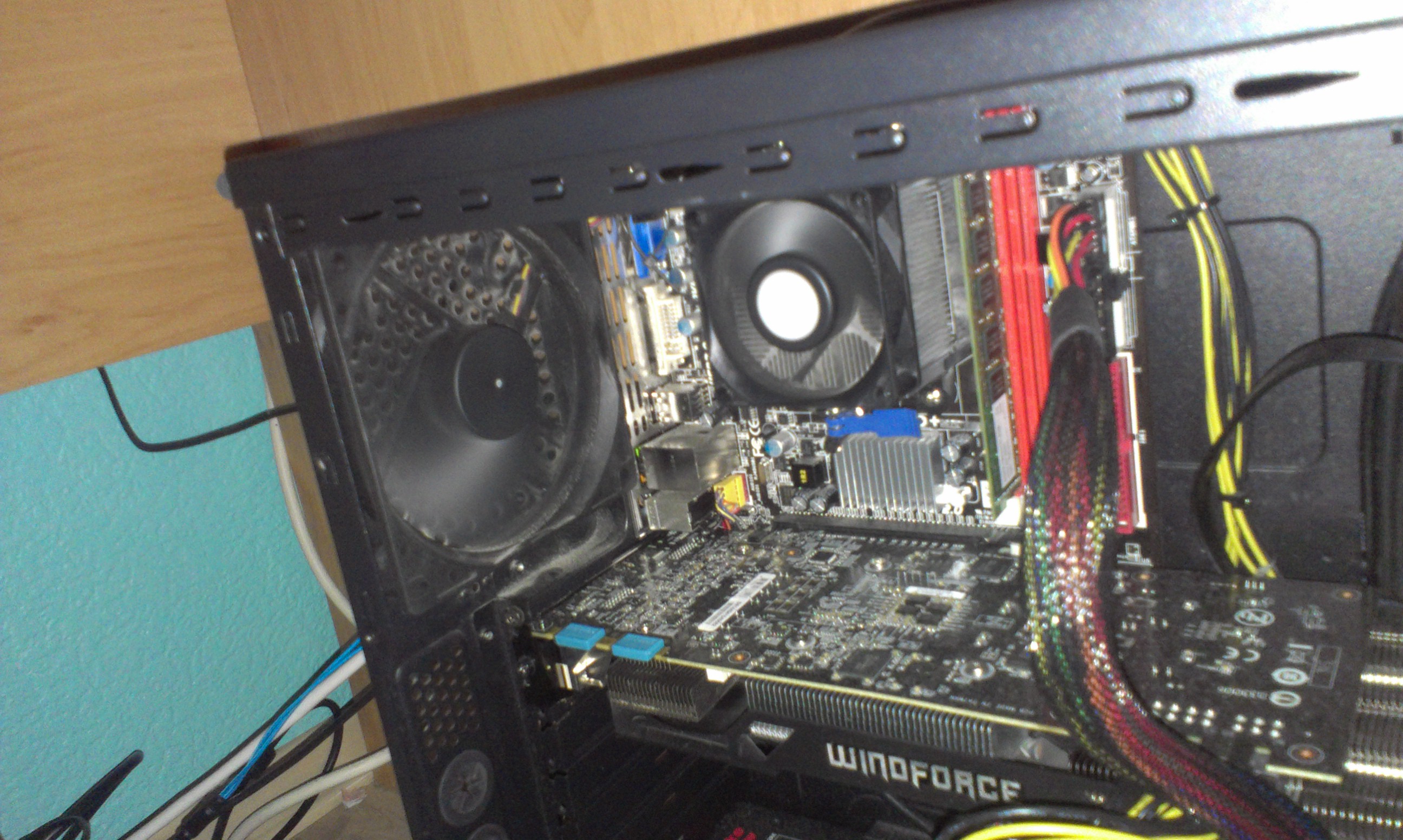

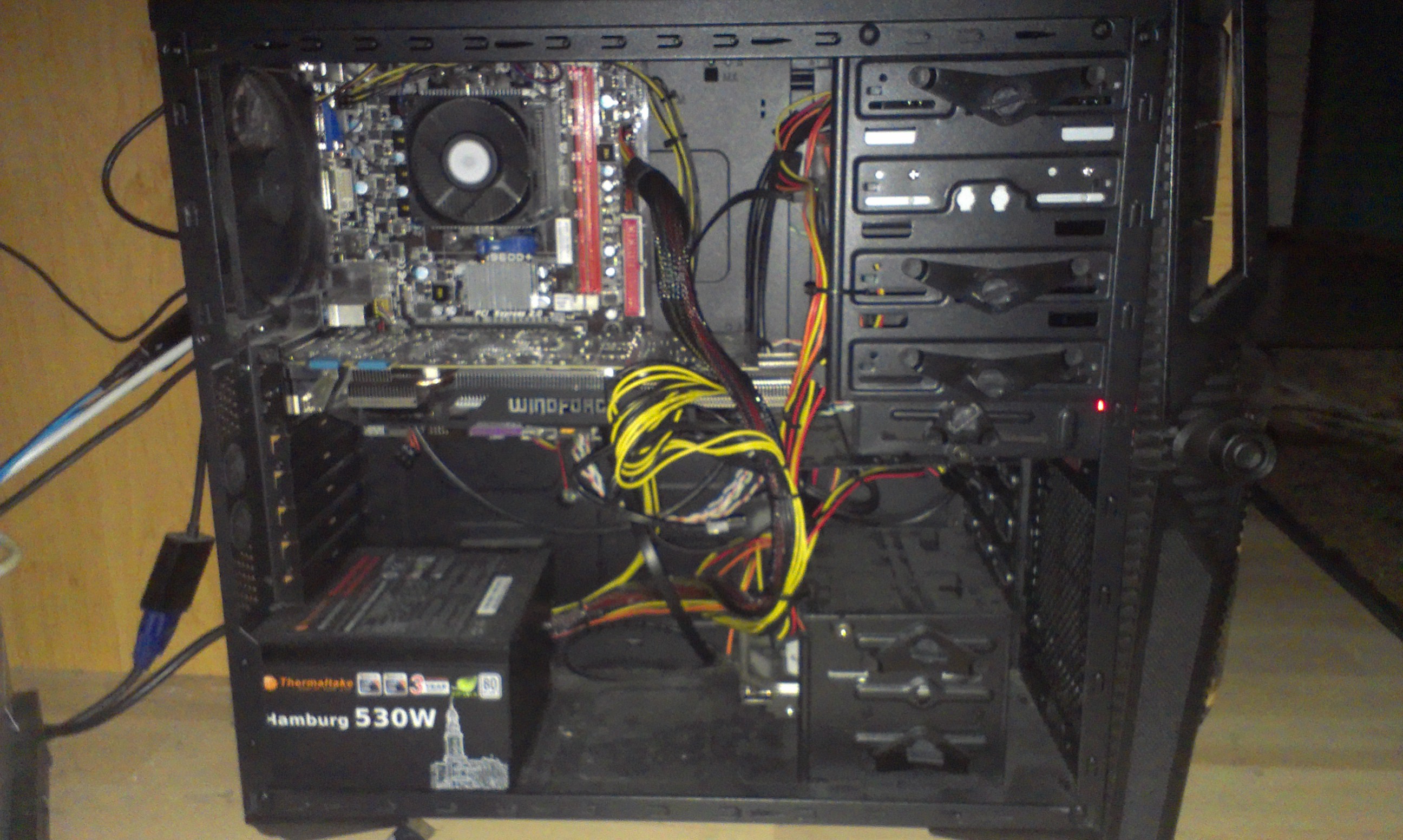

Wie warm wir die CPU beim spielen?
Gehäuselüfter hinten ist schon mal gut.

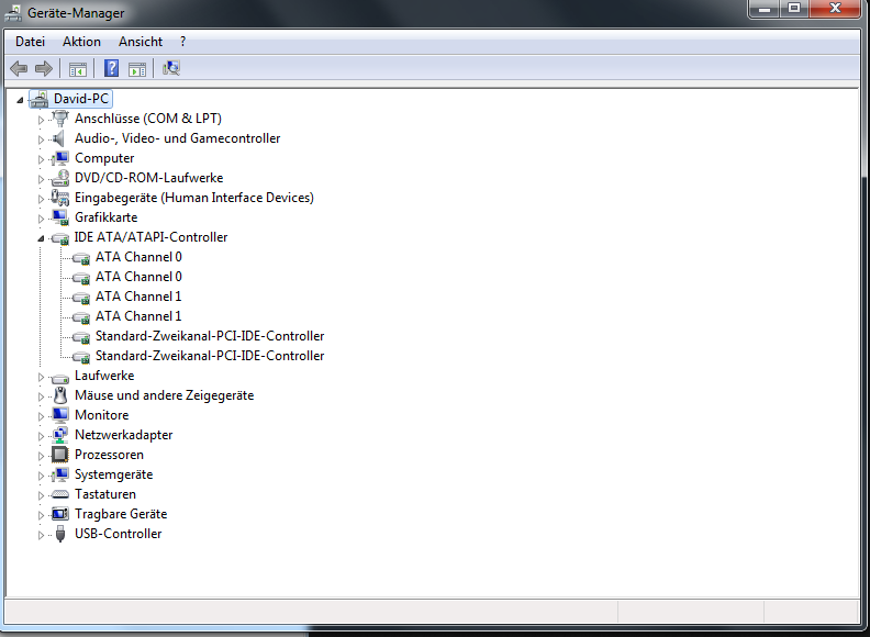

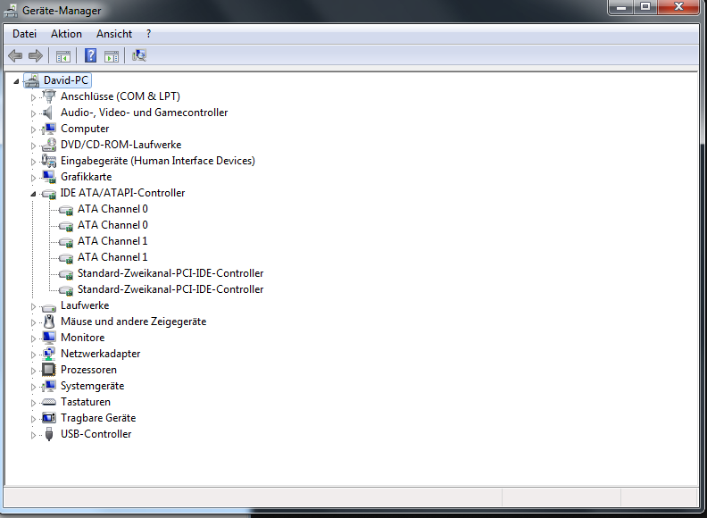

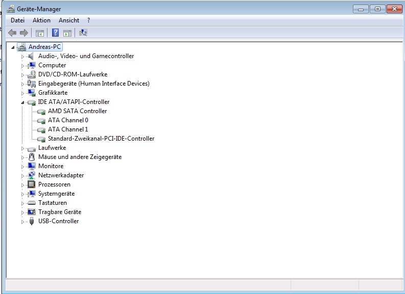

Im Gerätemanager den Festplattencontroller prüfen. Sollte so aussehen:

Bei der nächsten Neuinstallation vom Betriebssystem vorher im BIOS den SATA-Type auf AHCI umstellen.
Dann sind die Festplattenzugriffe schneller.

Dein BIOS scheint leider auch nicht optimal konfiguriert zu sein, nicht nur wegen deaktiviertem AHCI-Modus, - die Lüftersteuerung sollte den CPU-Lüfter ab ca. 60°C mit voller Drehzahl (ich denke das wären bei dem Lüfter knapp 5000 rpm) drehen lassen, und es gibt da immer noch mehr Optimierungspotential (damit meine ich jetzt nicht Übertaktung).
