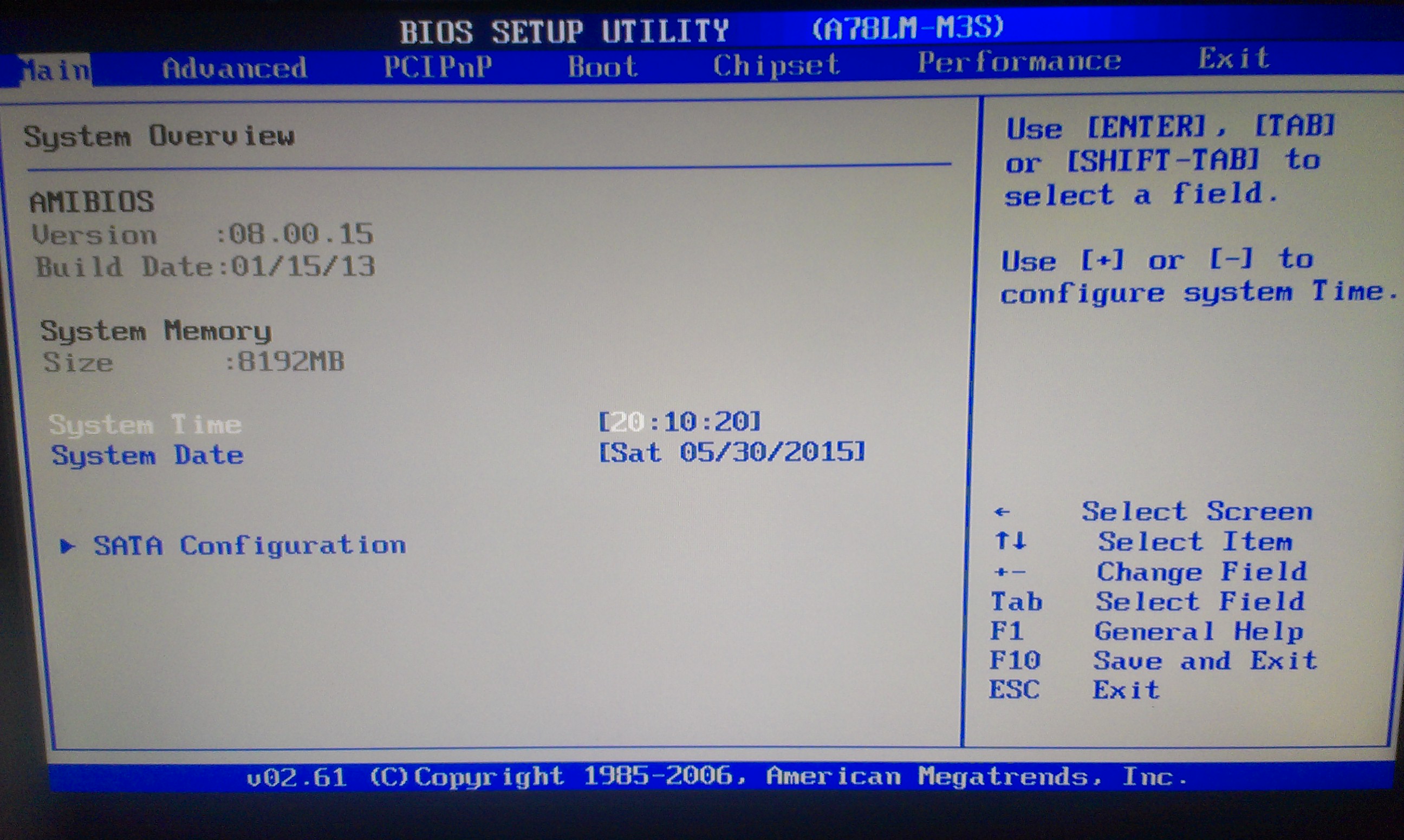

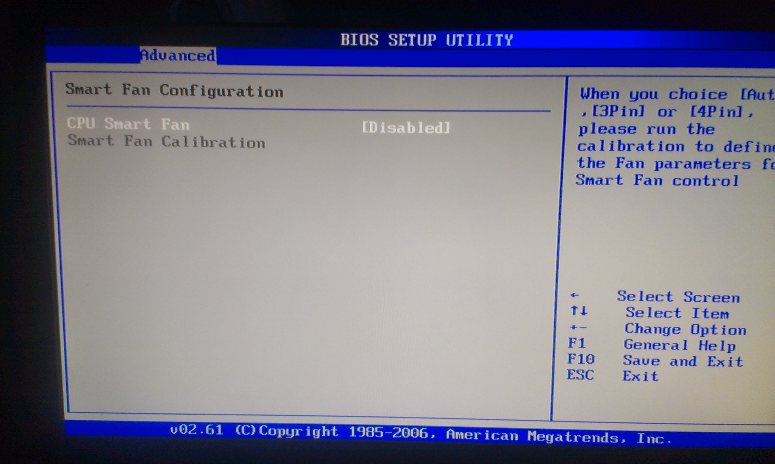

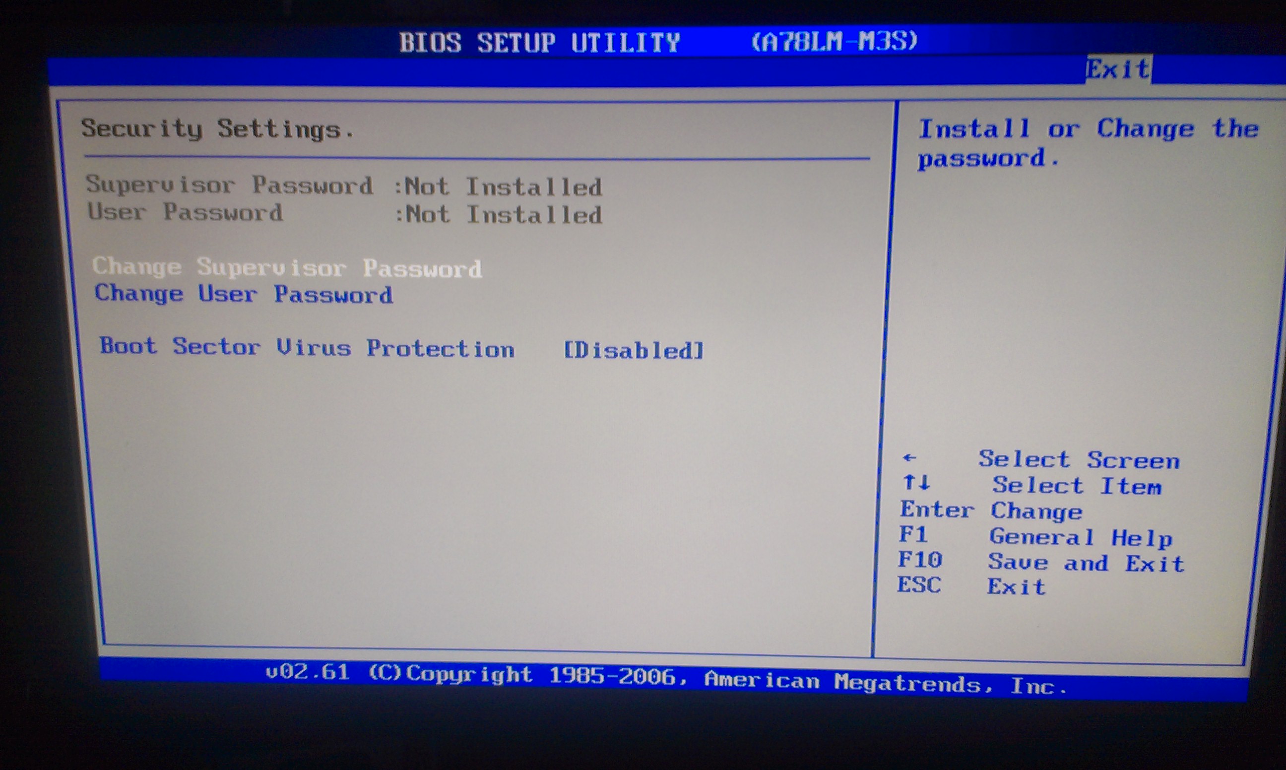

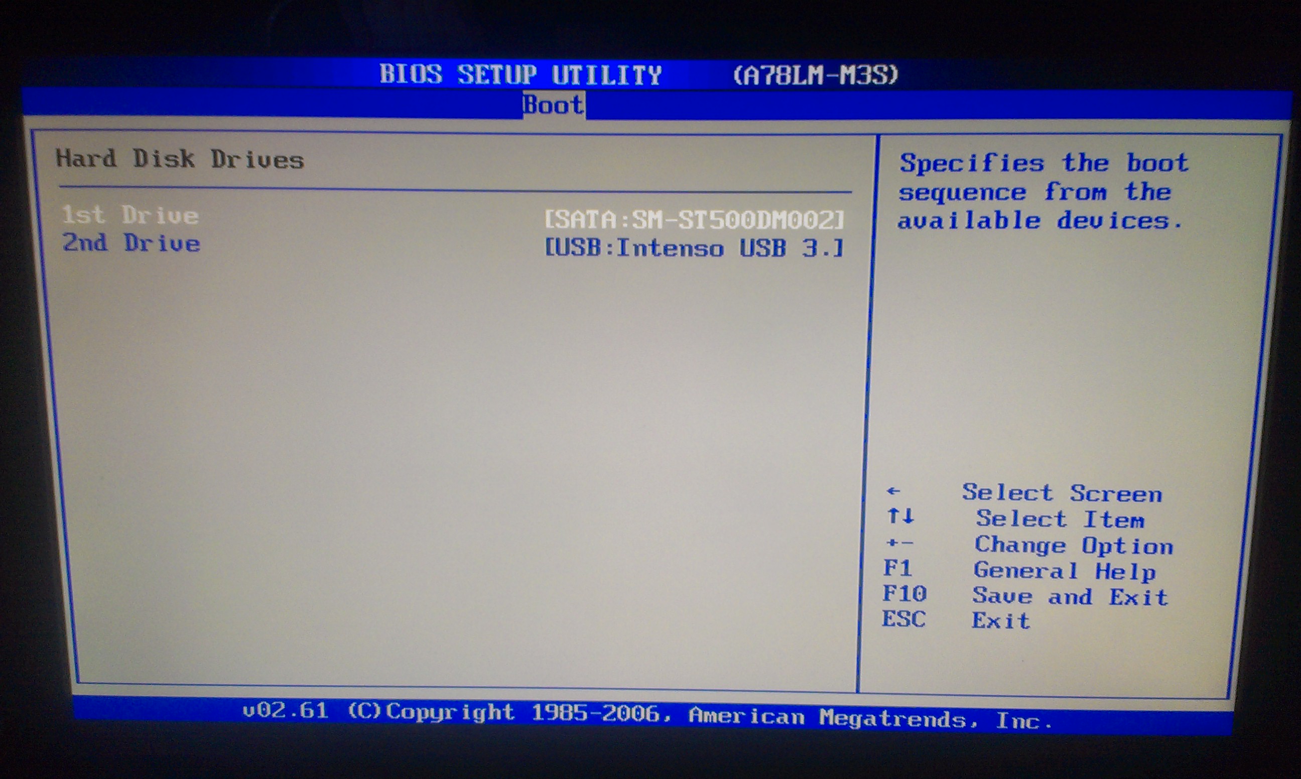

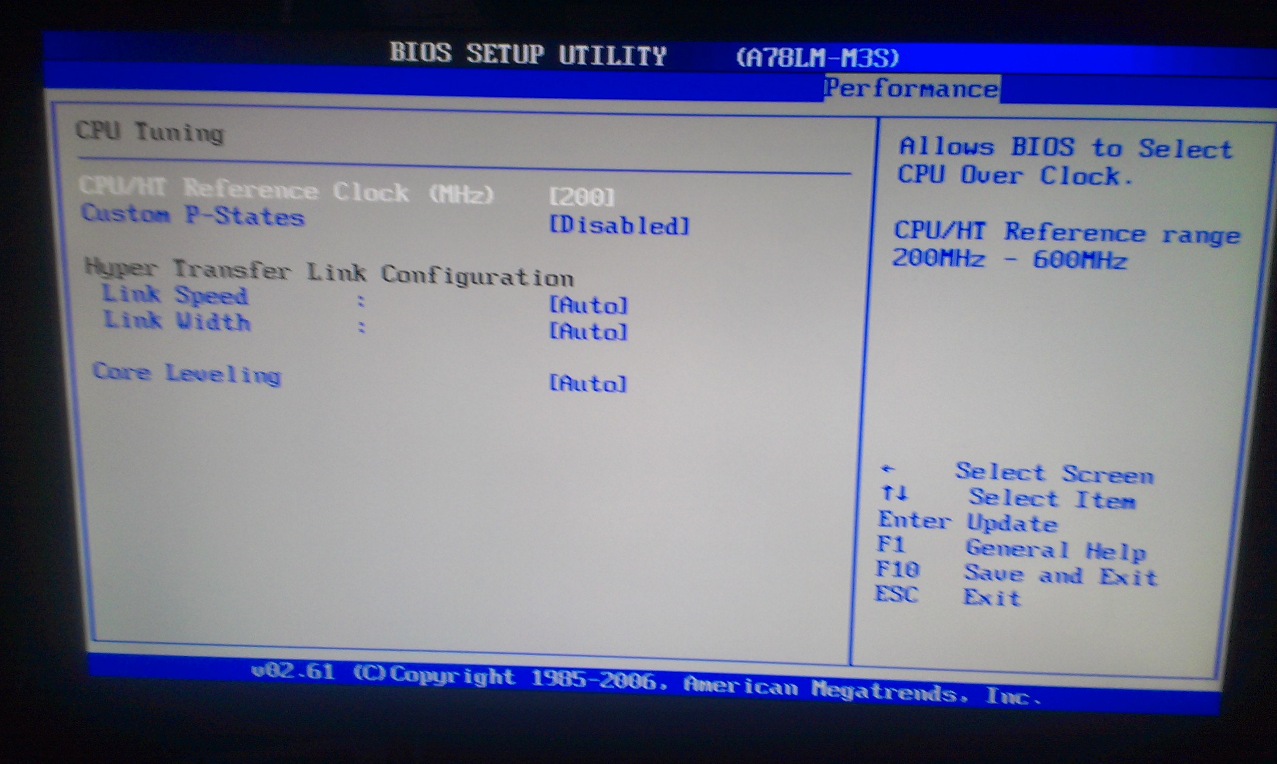

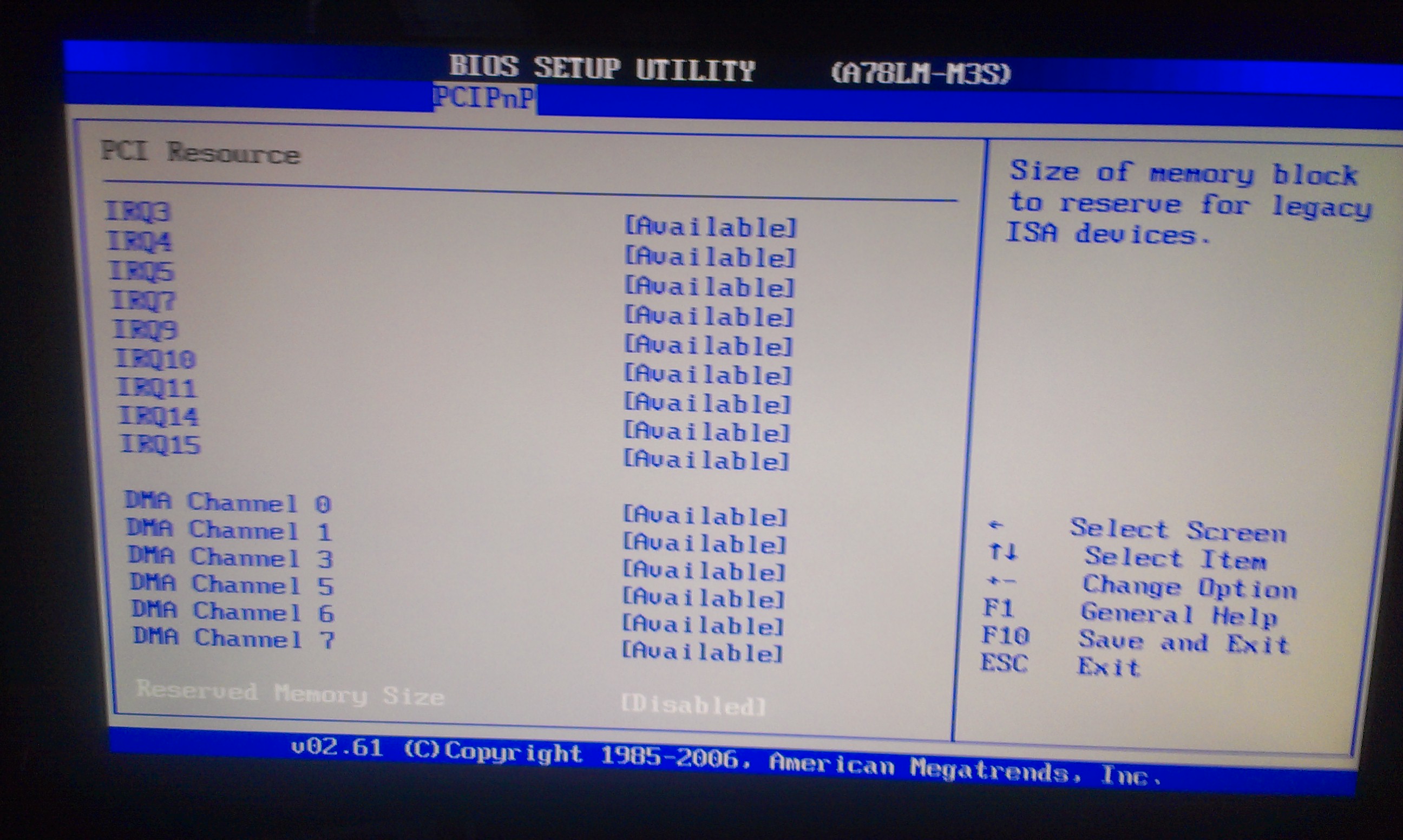

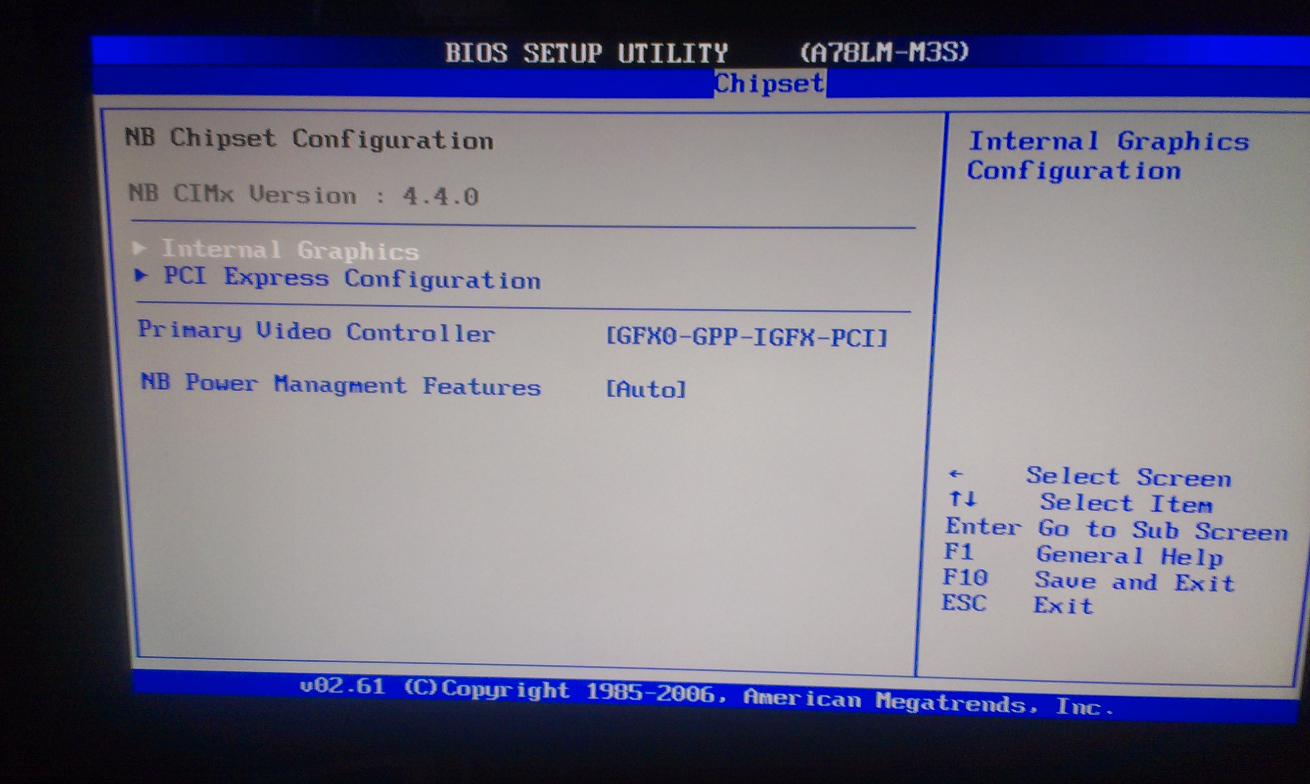

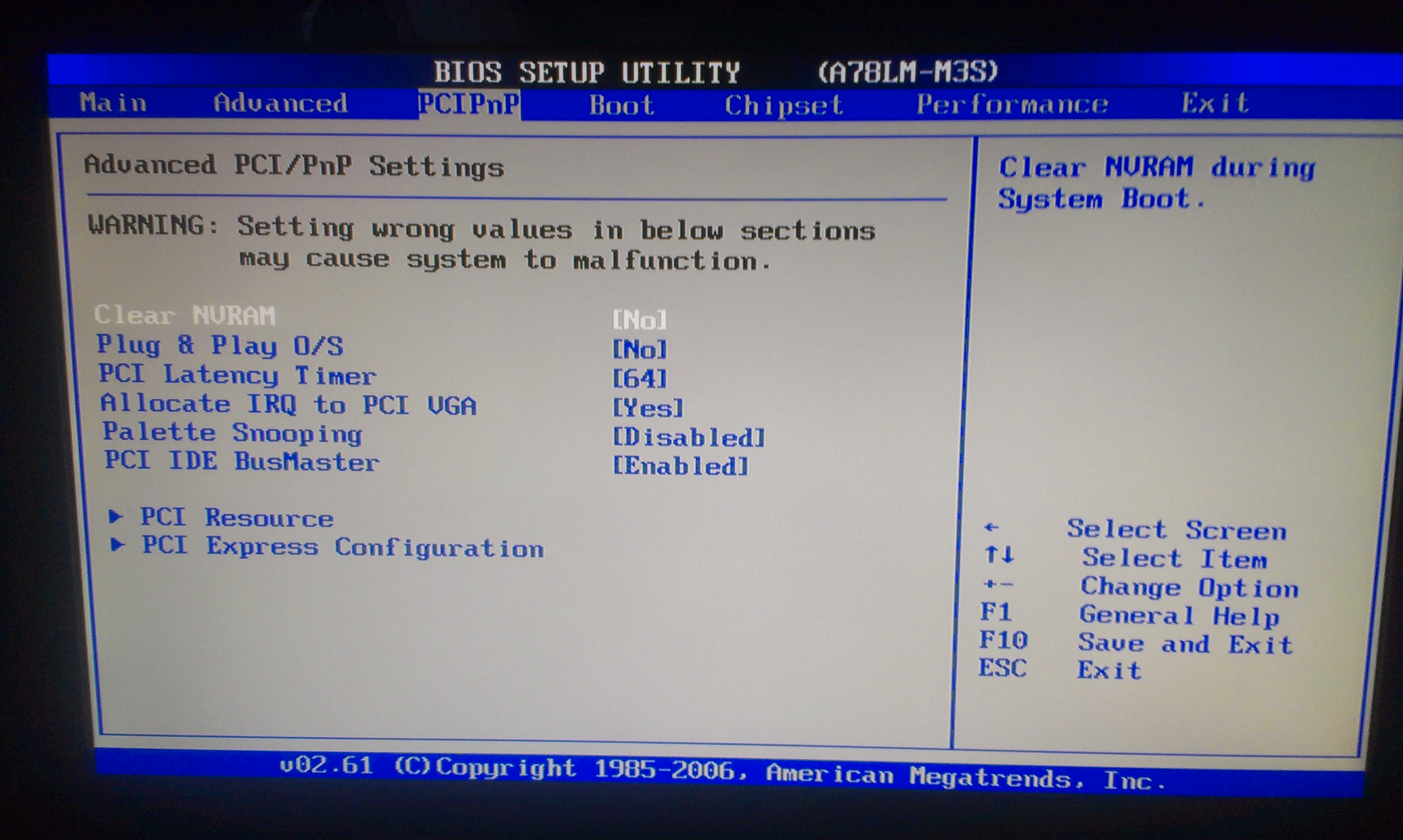

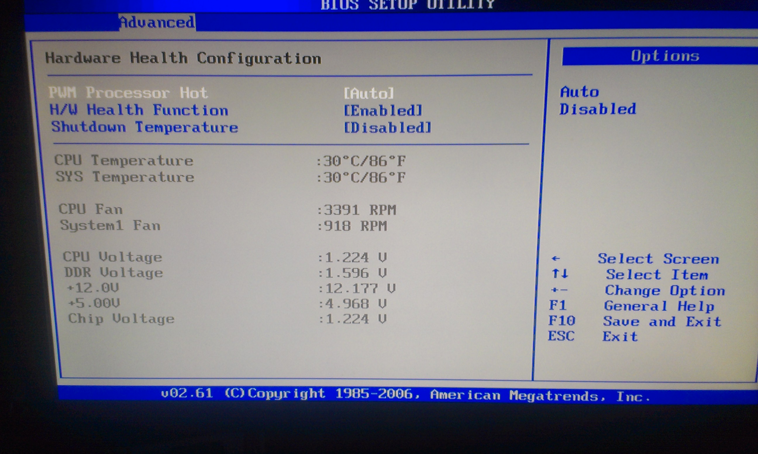

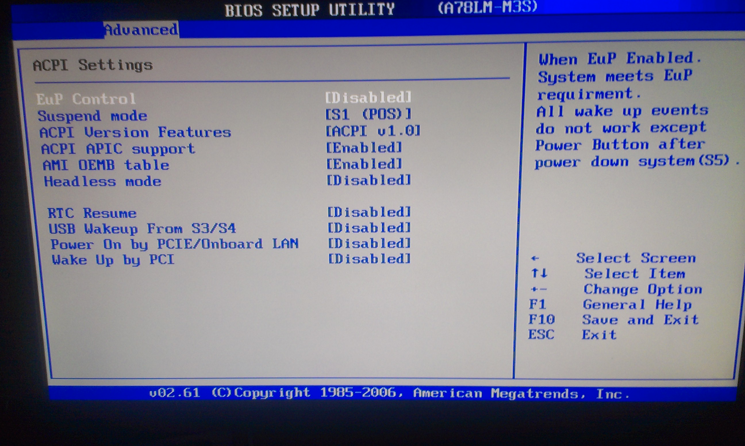

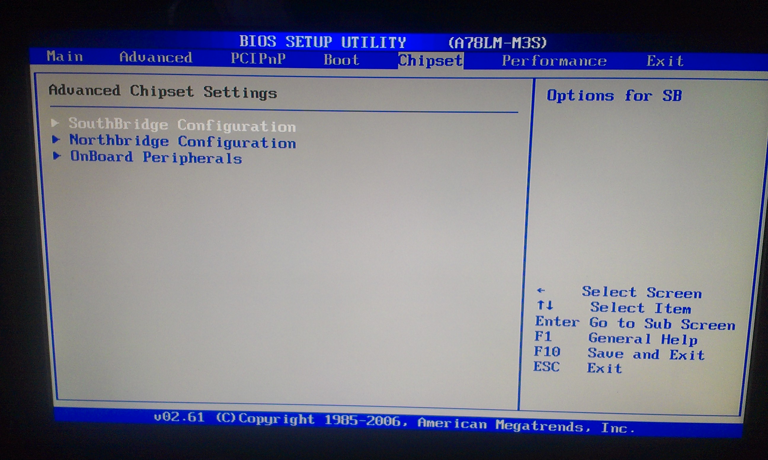

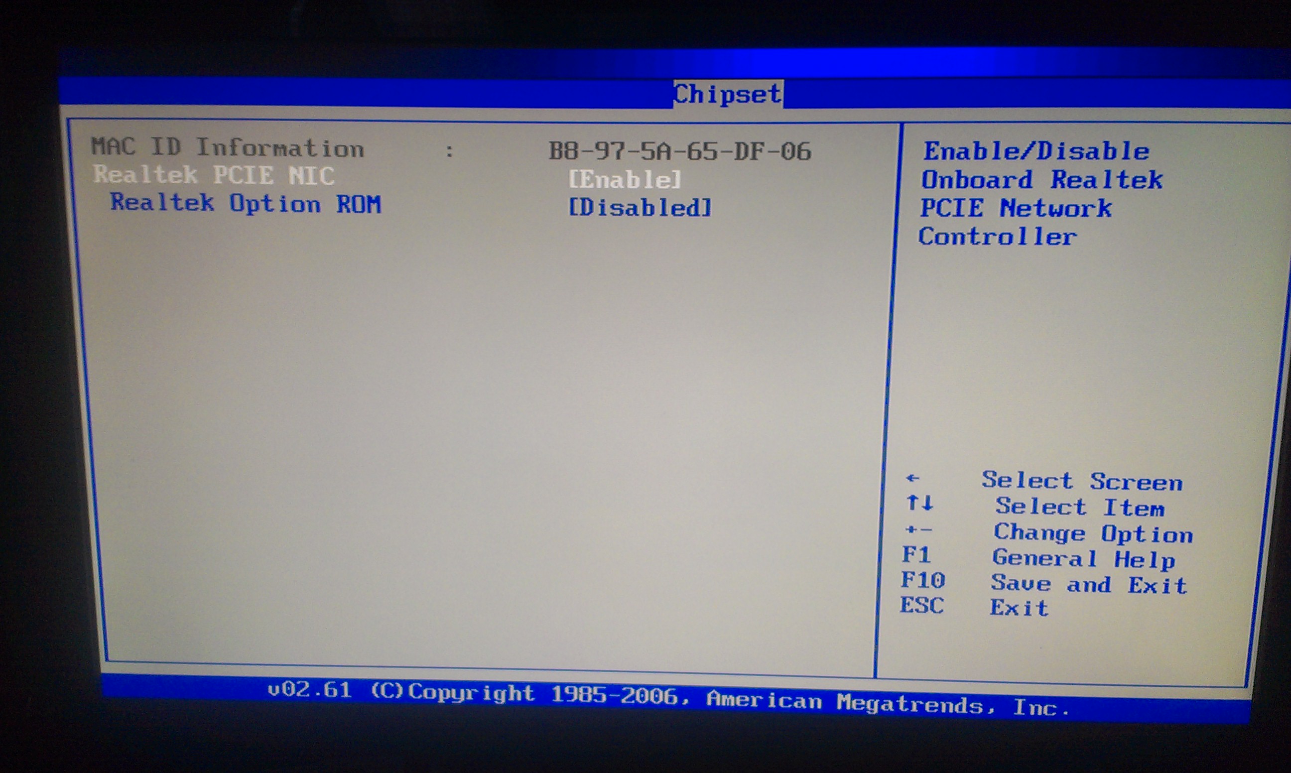

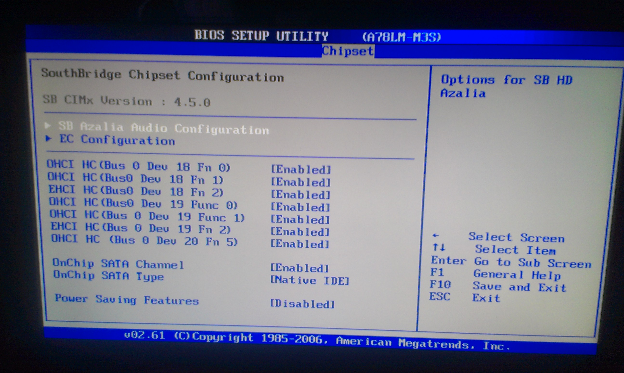

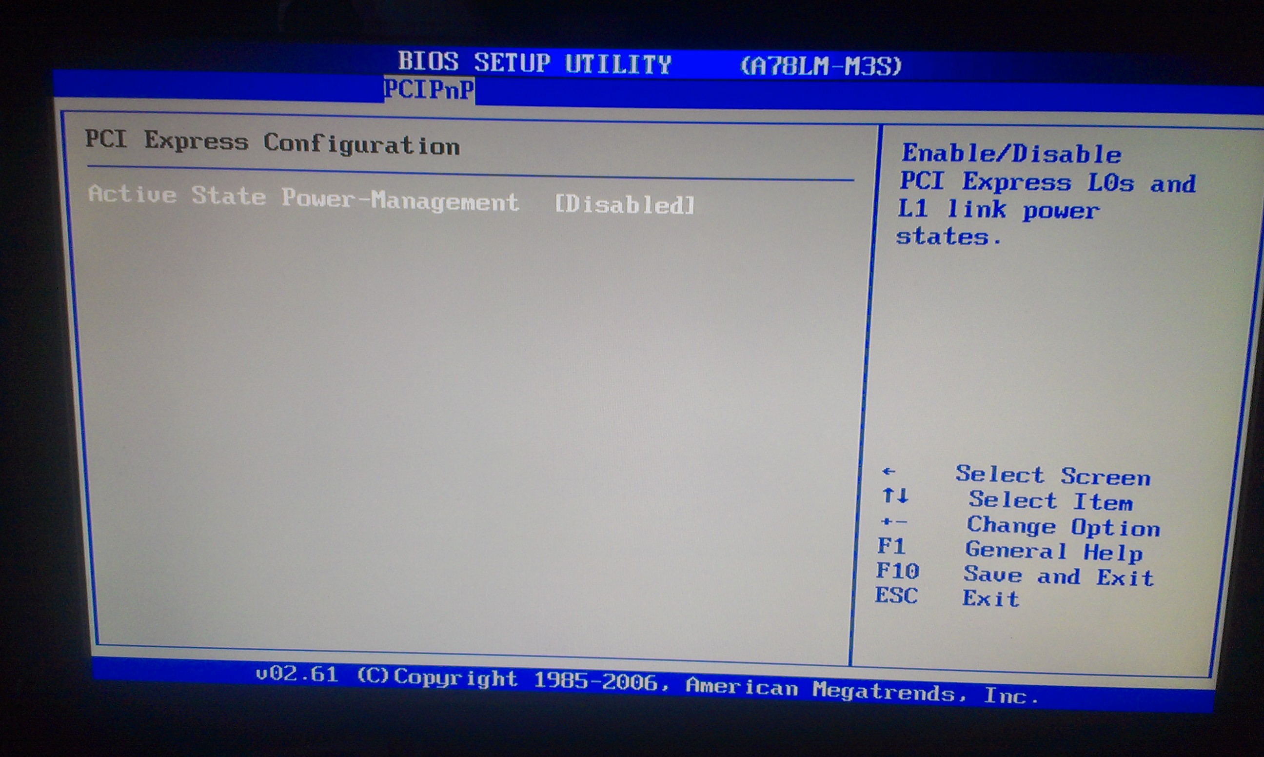

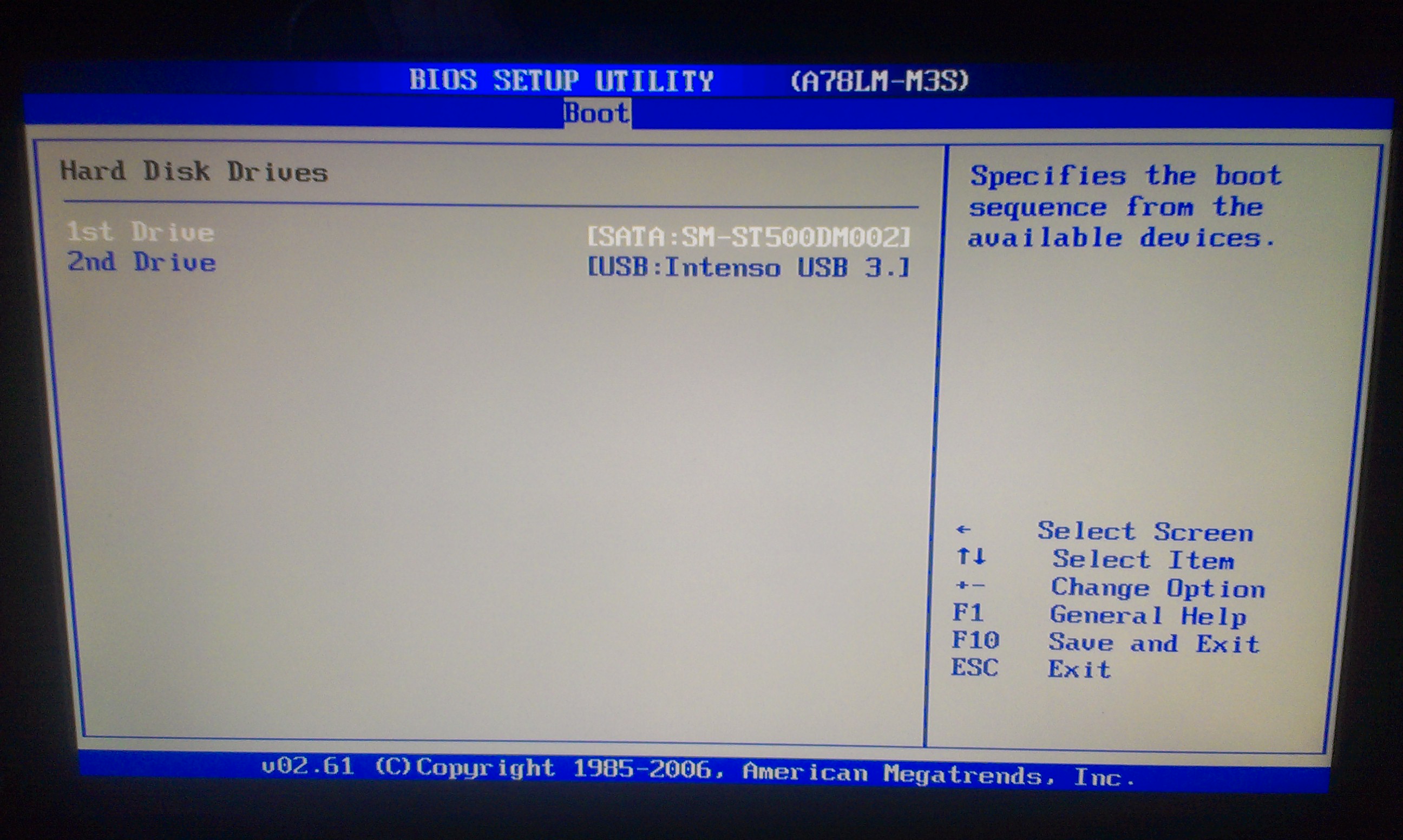

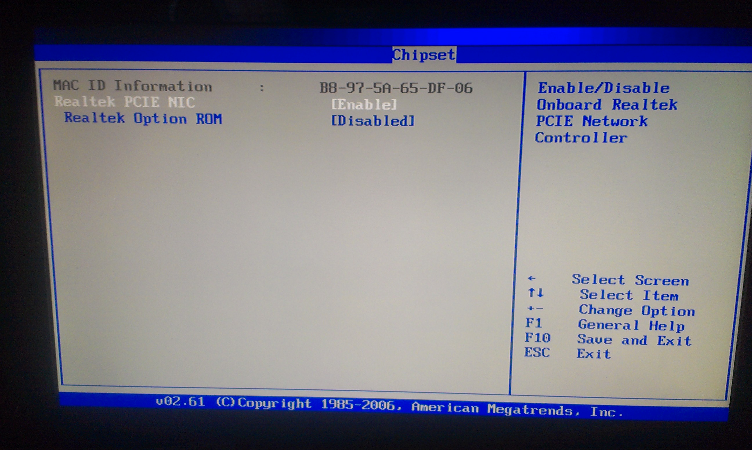

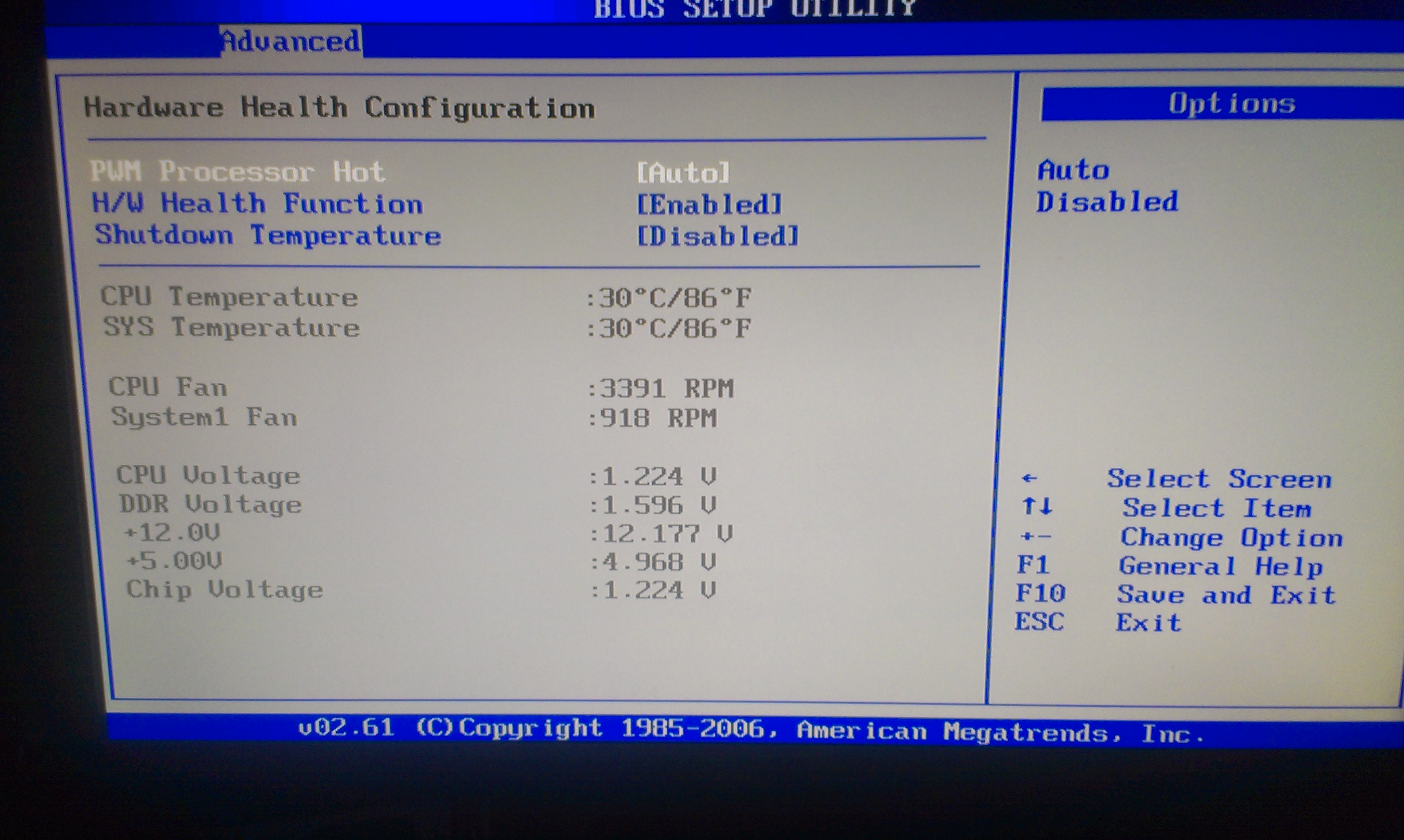

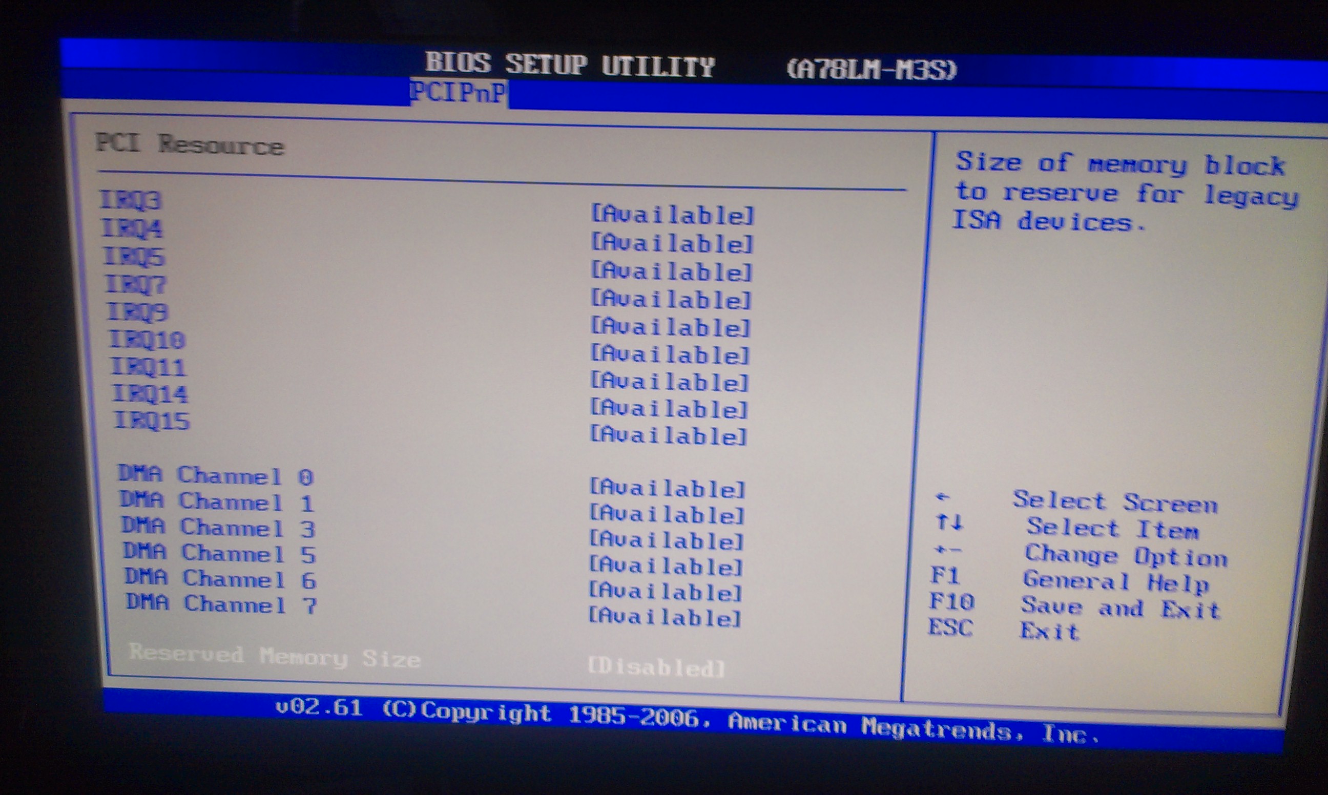

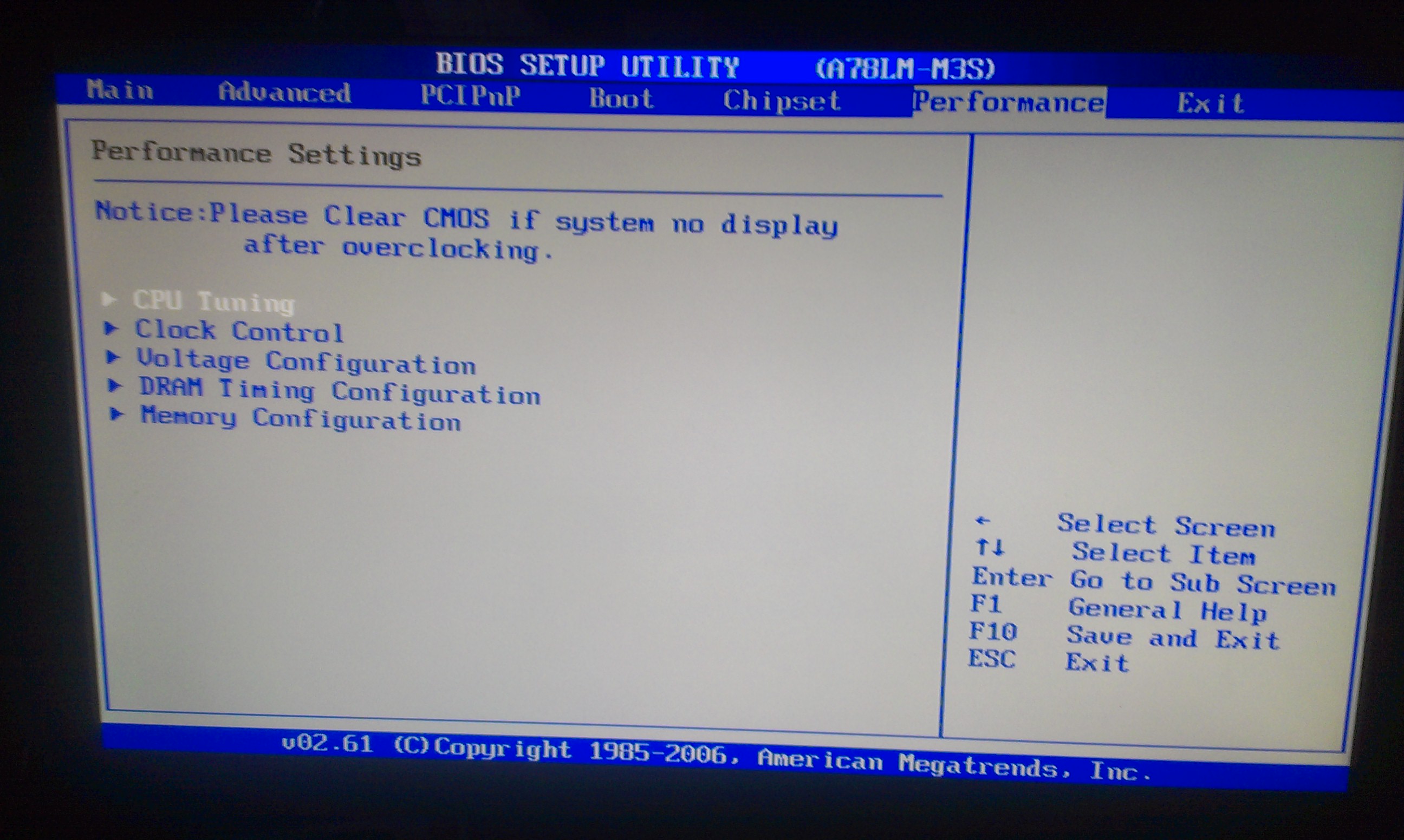

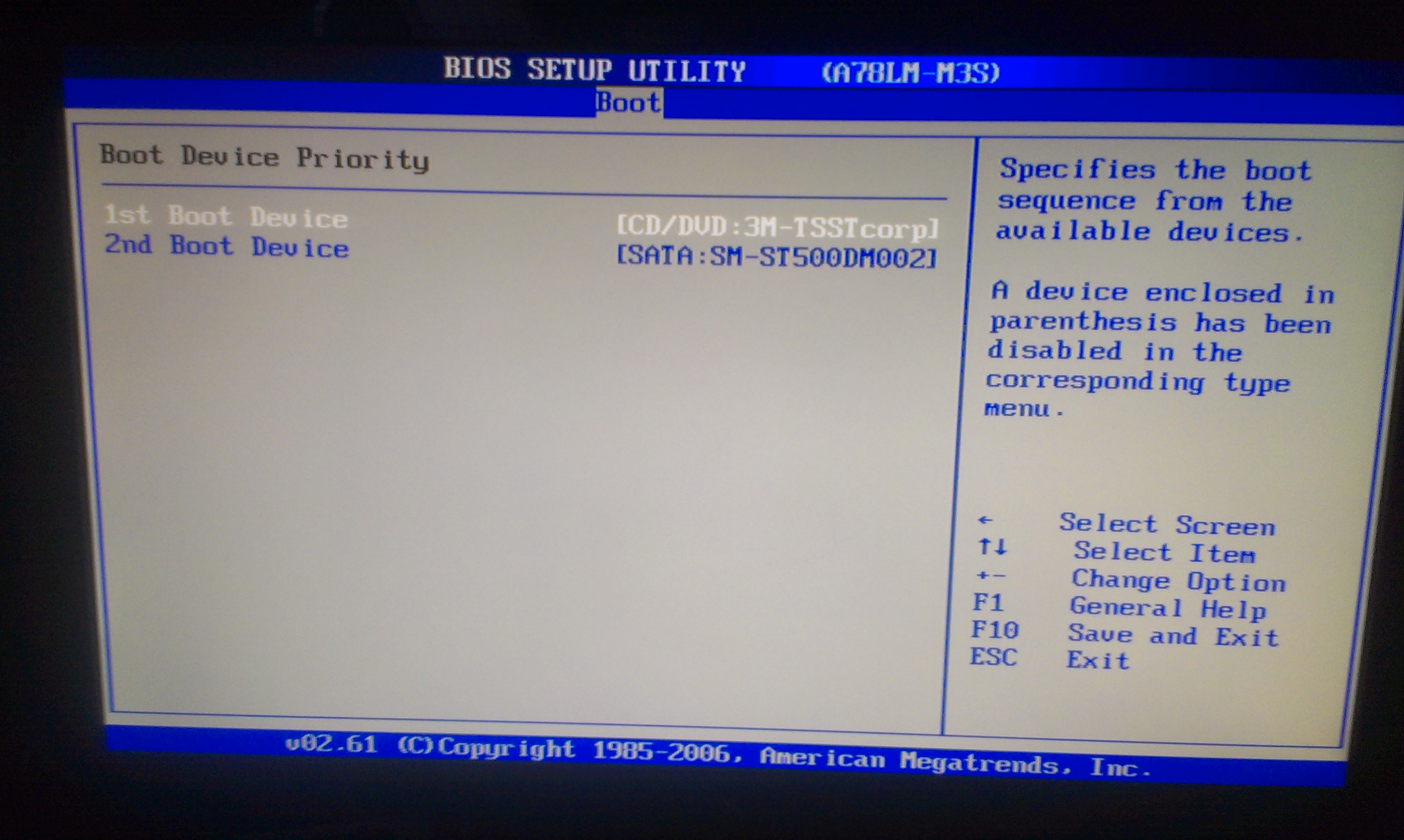

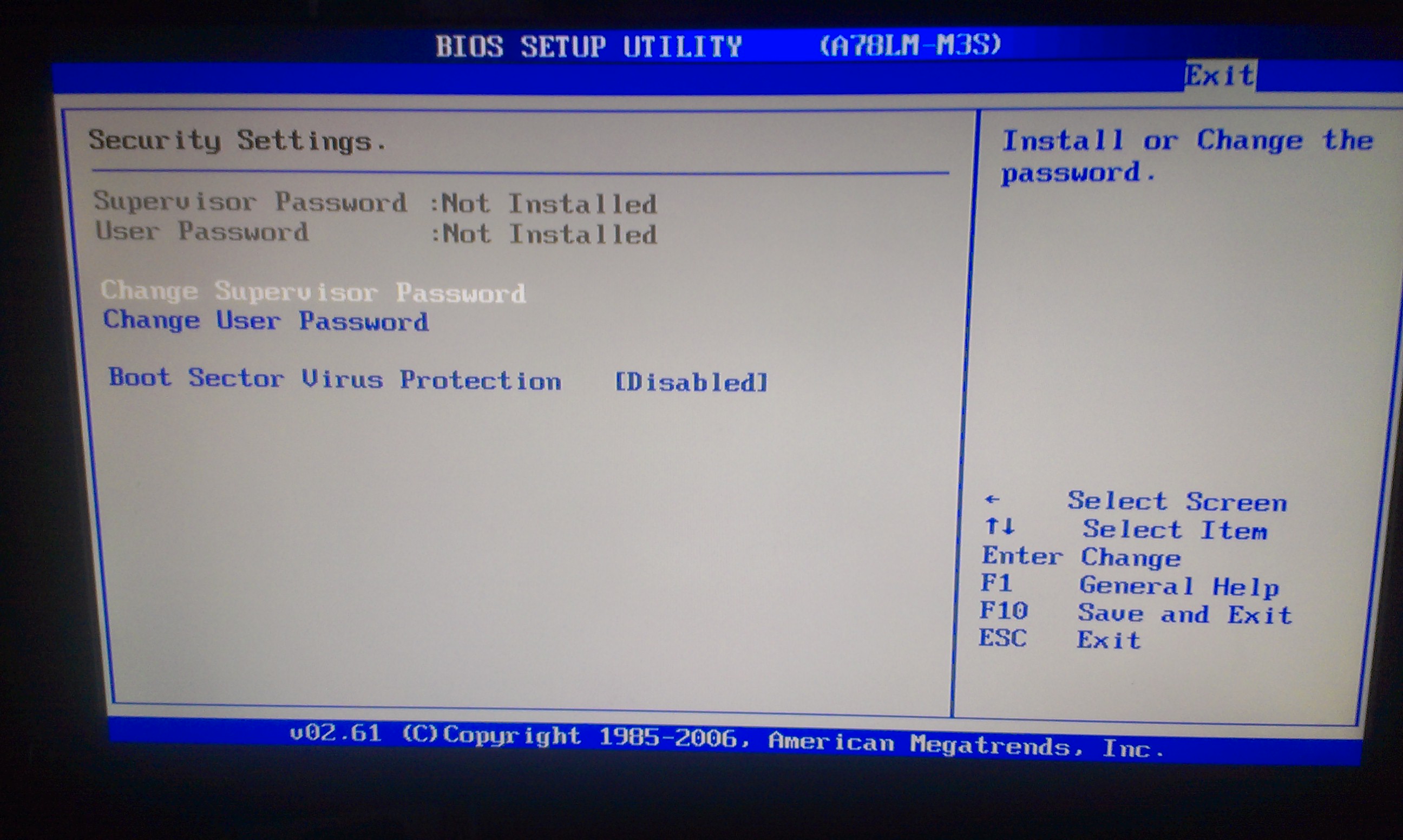

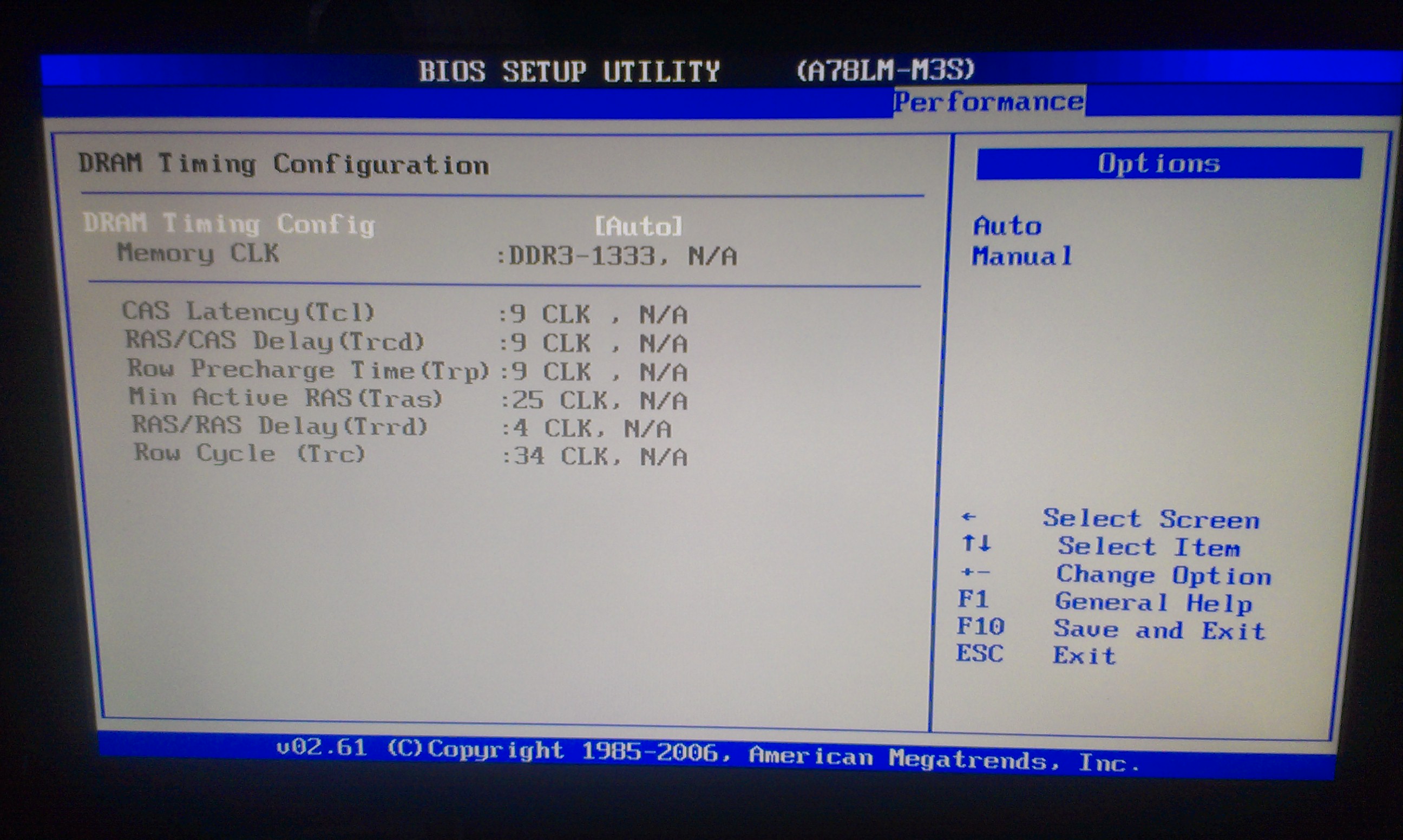

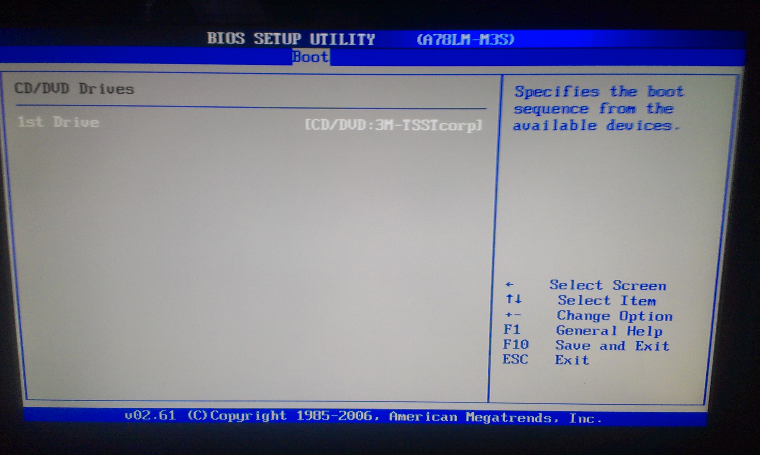

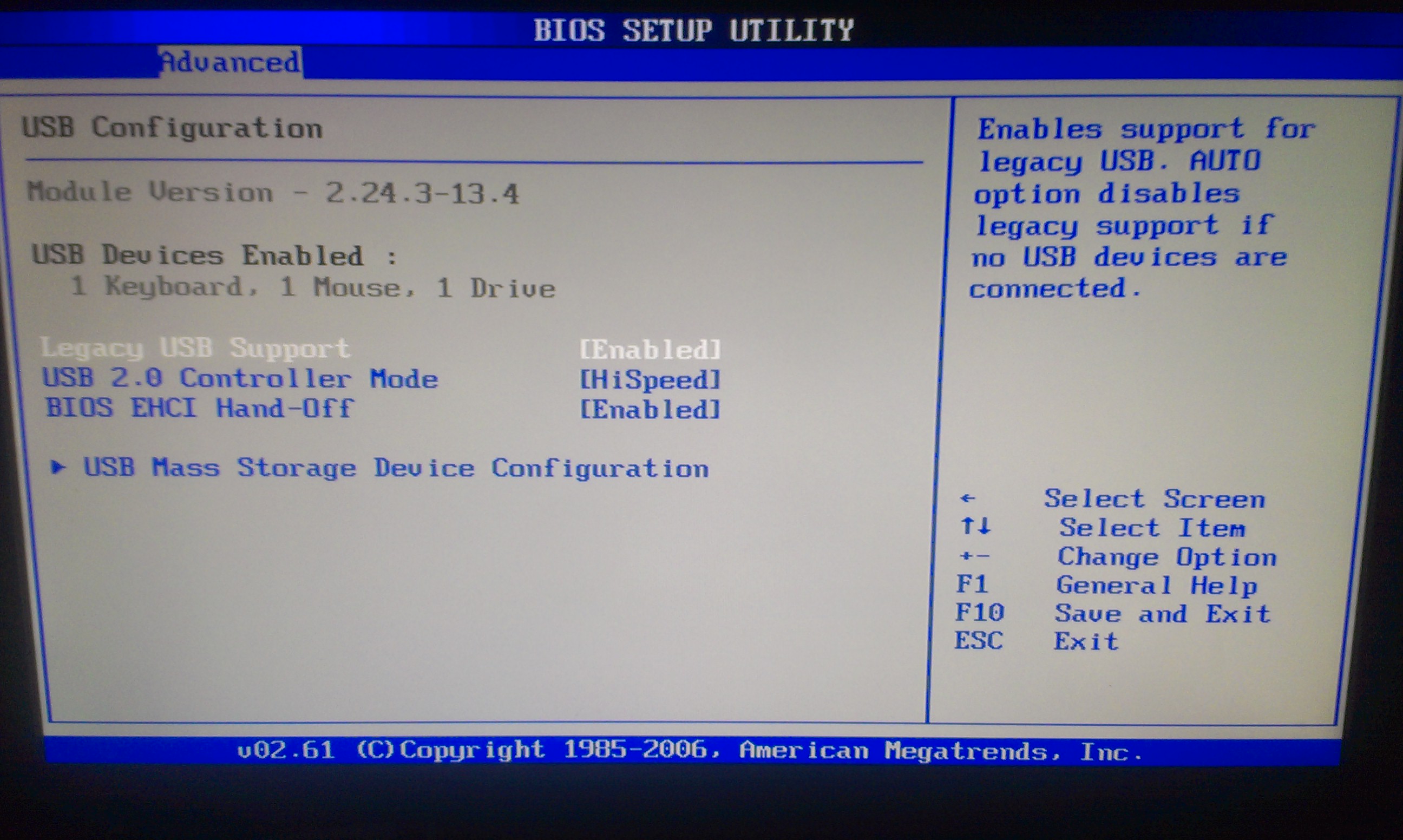

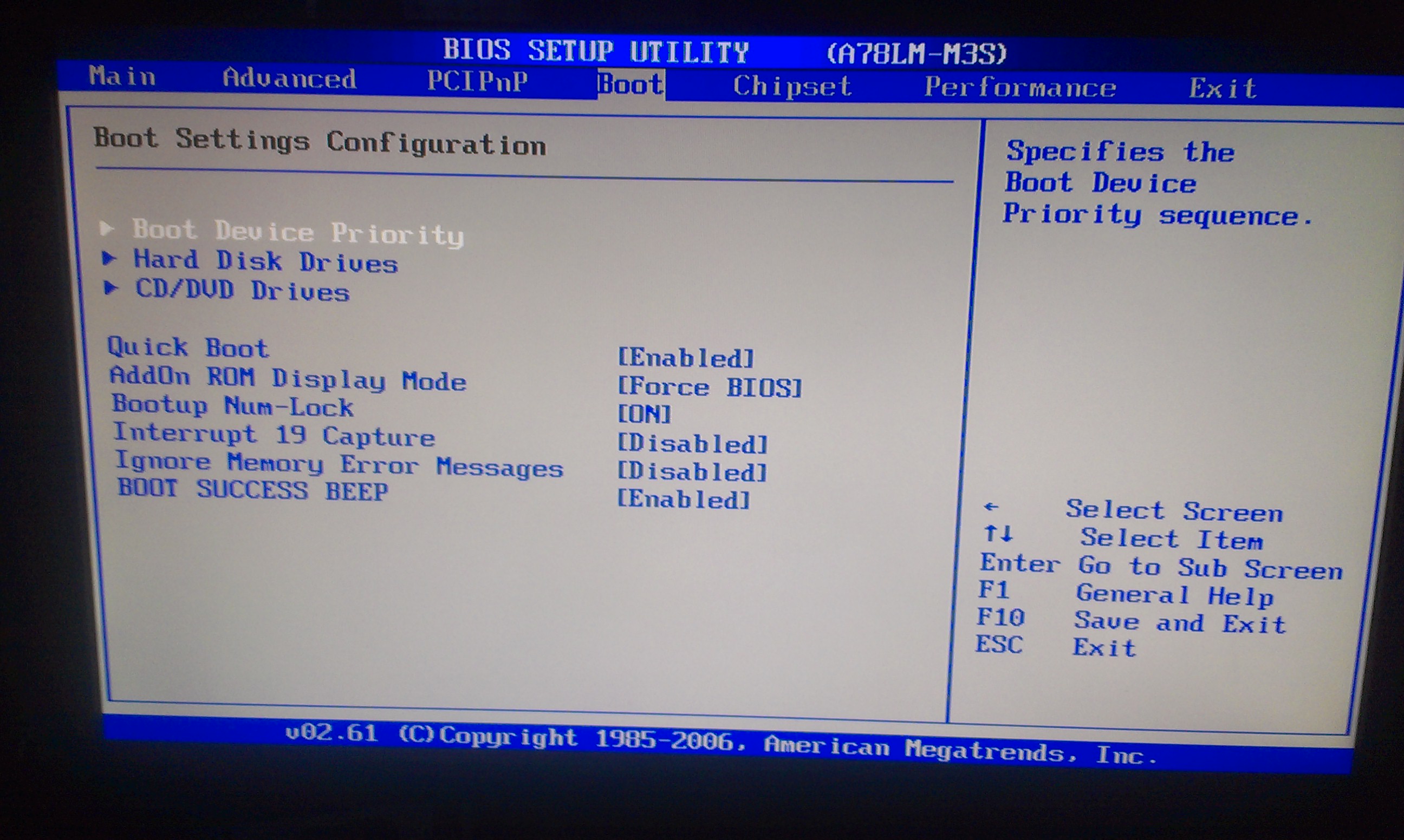

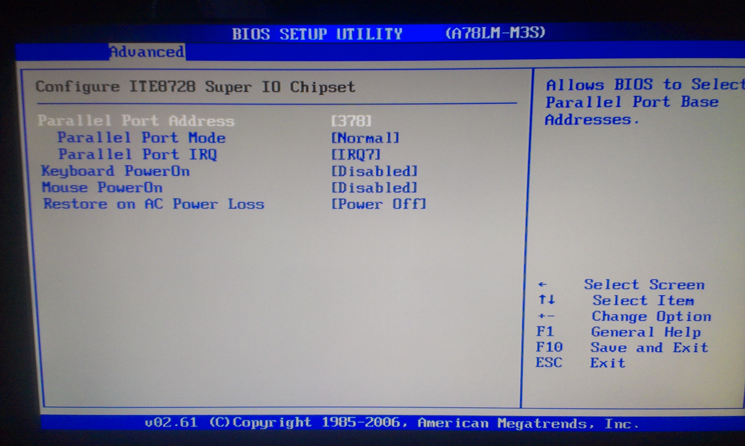

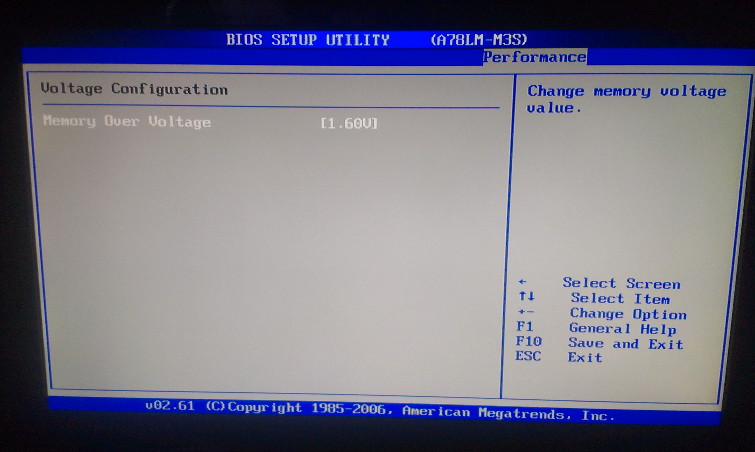

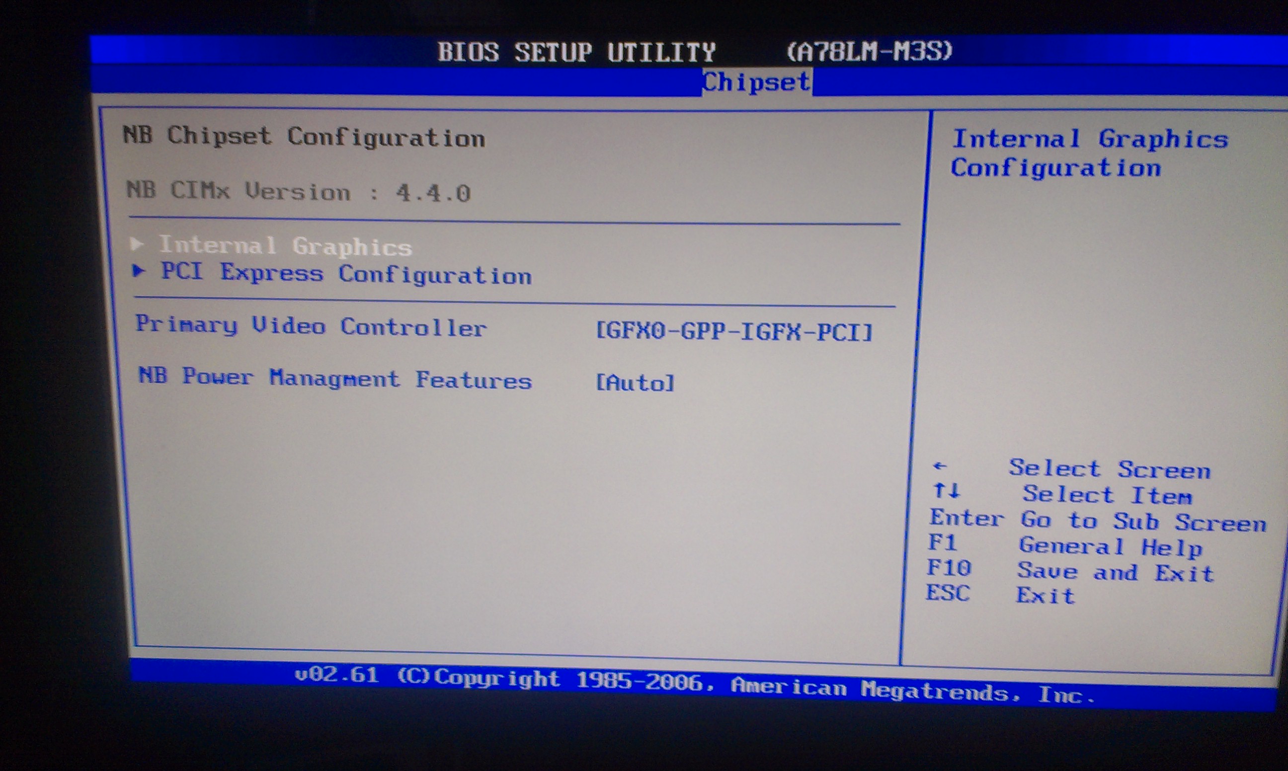

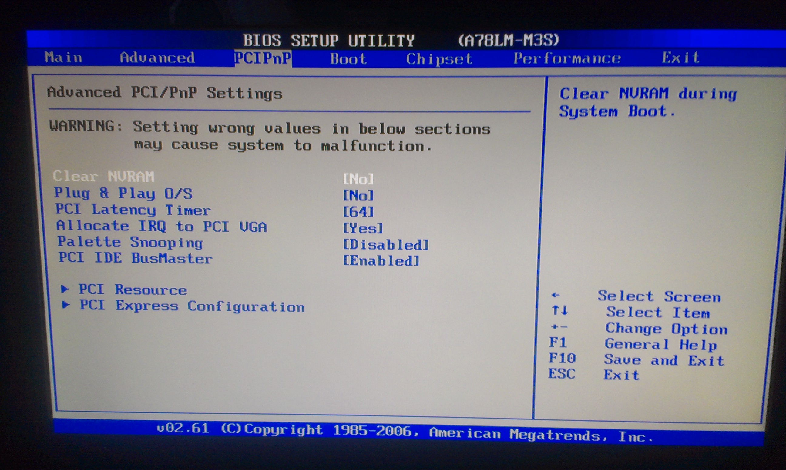

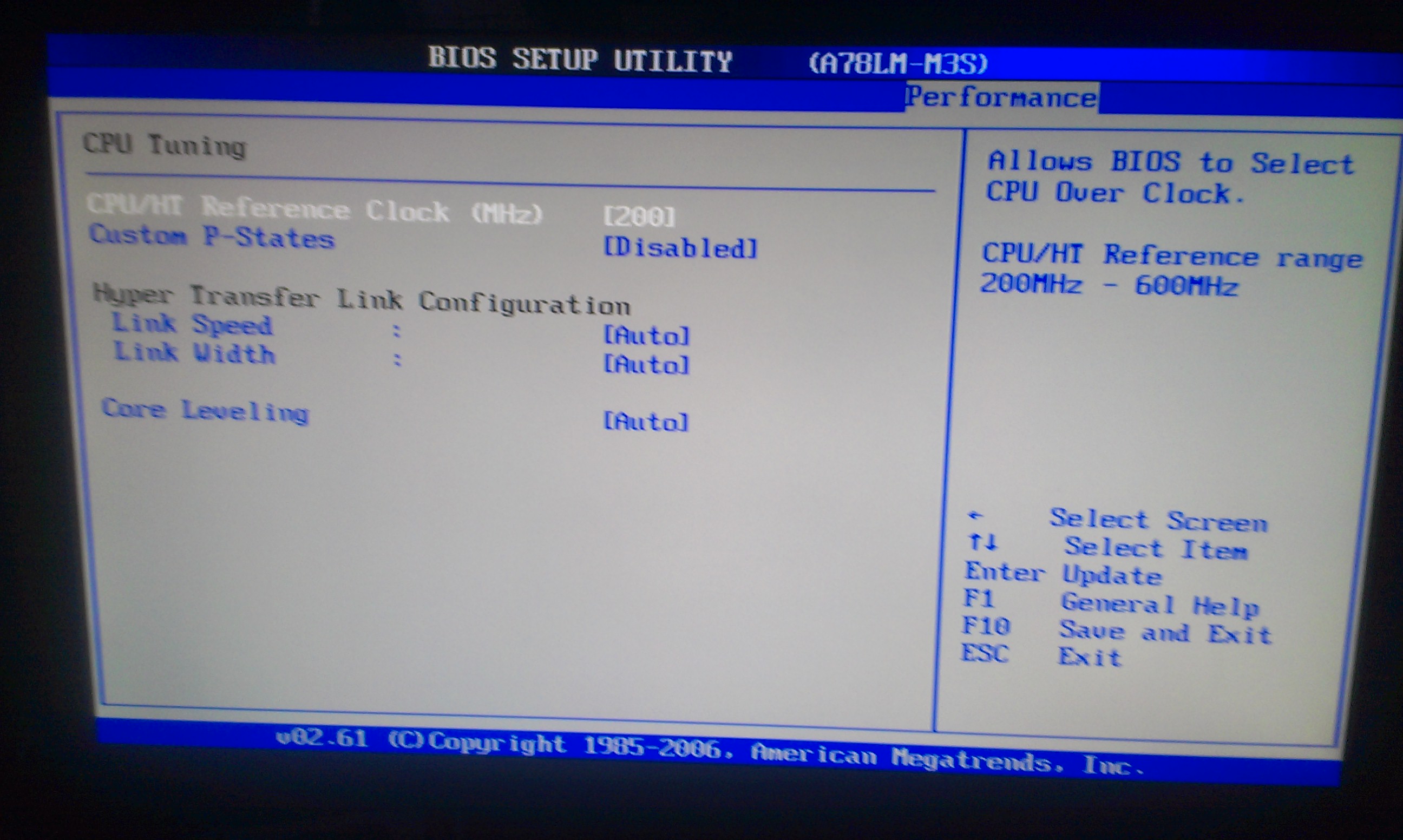

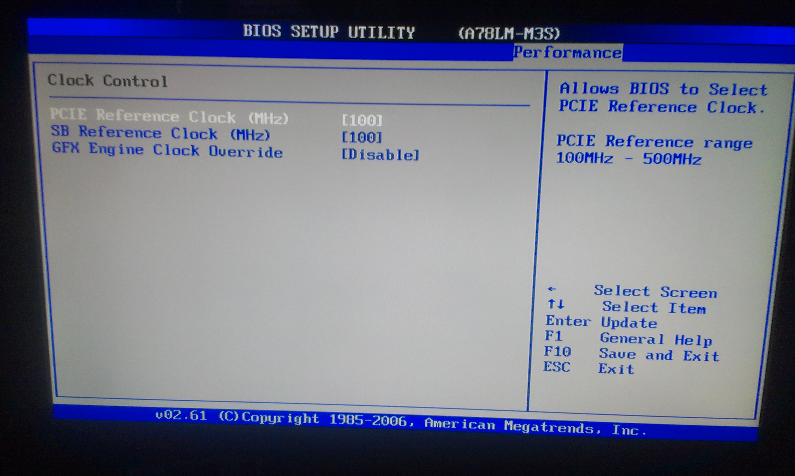

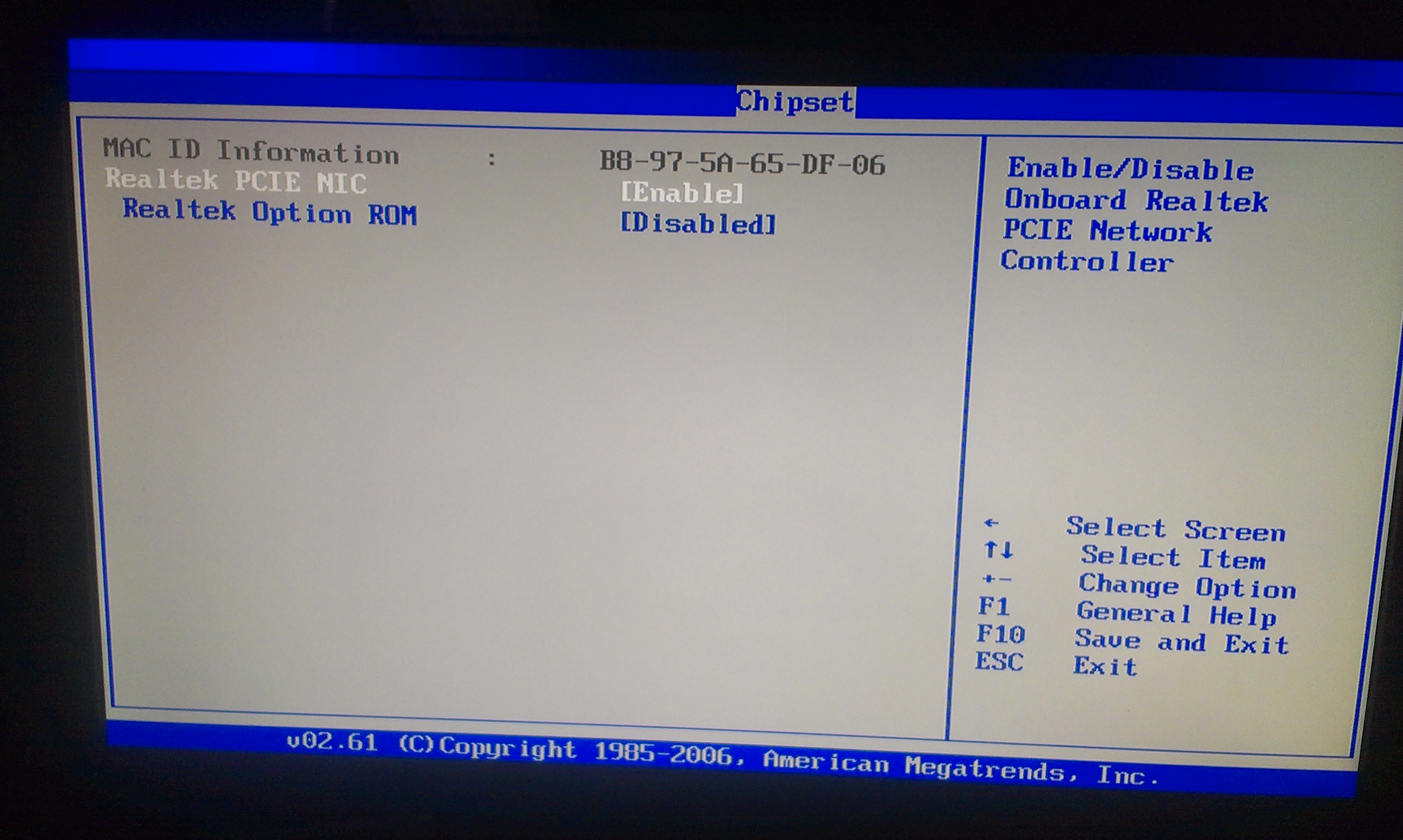

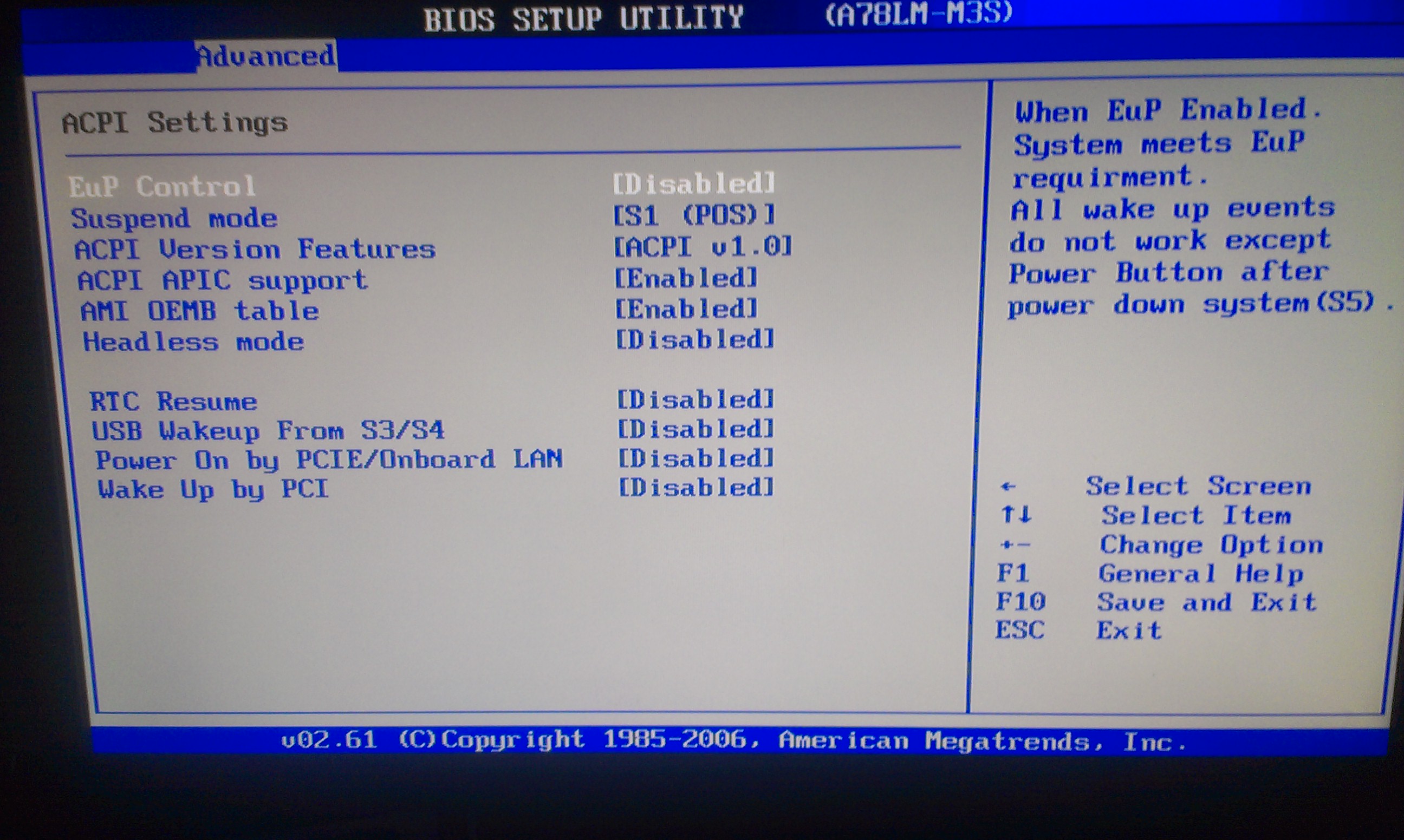

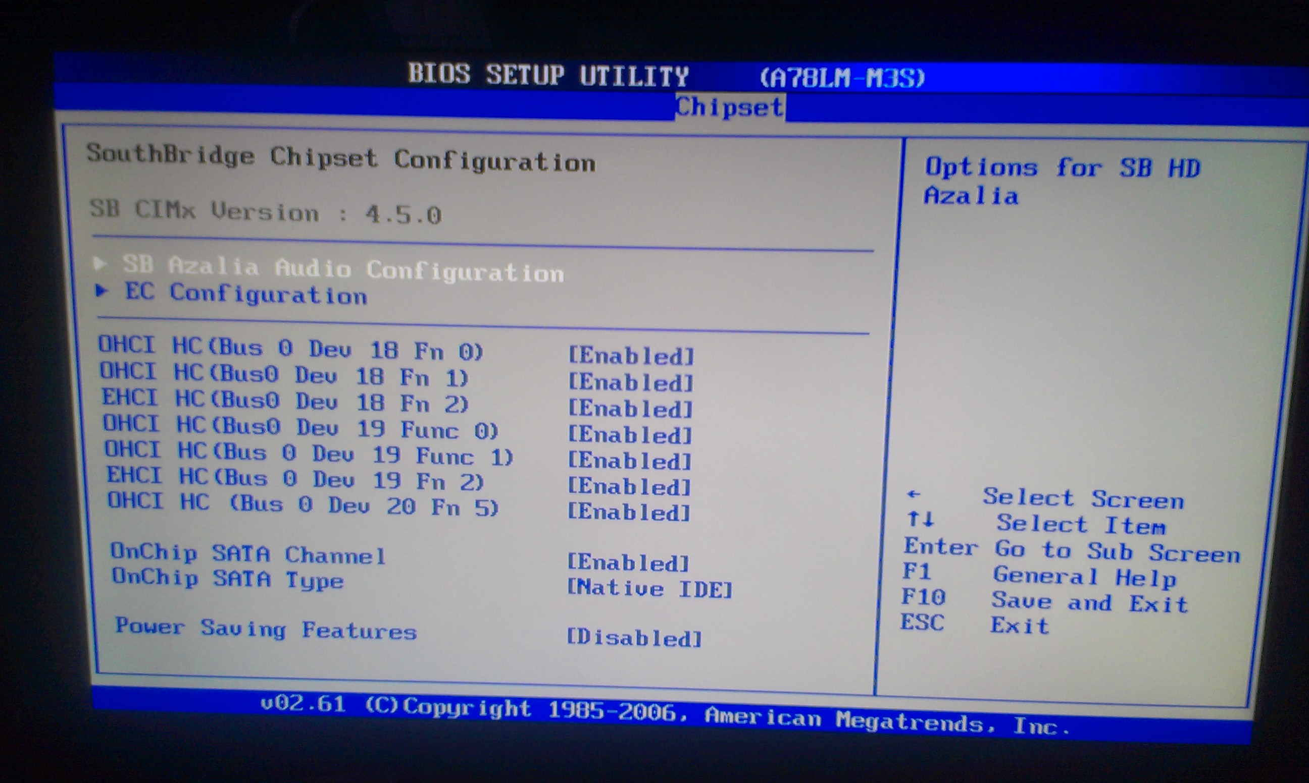

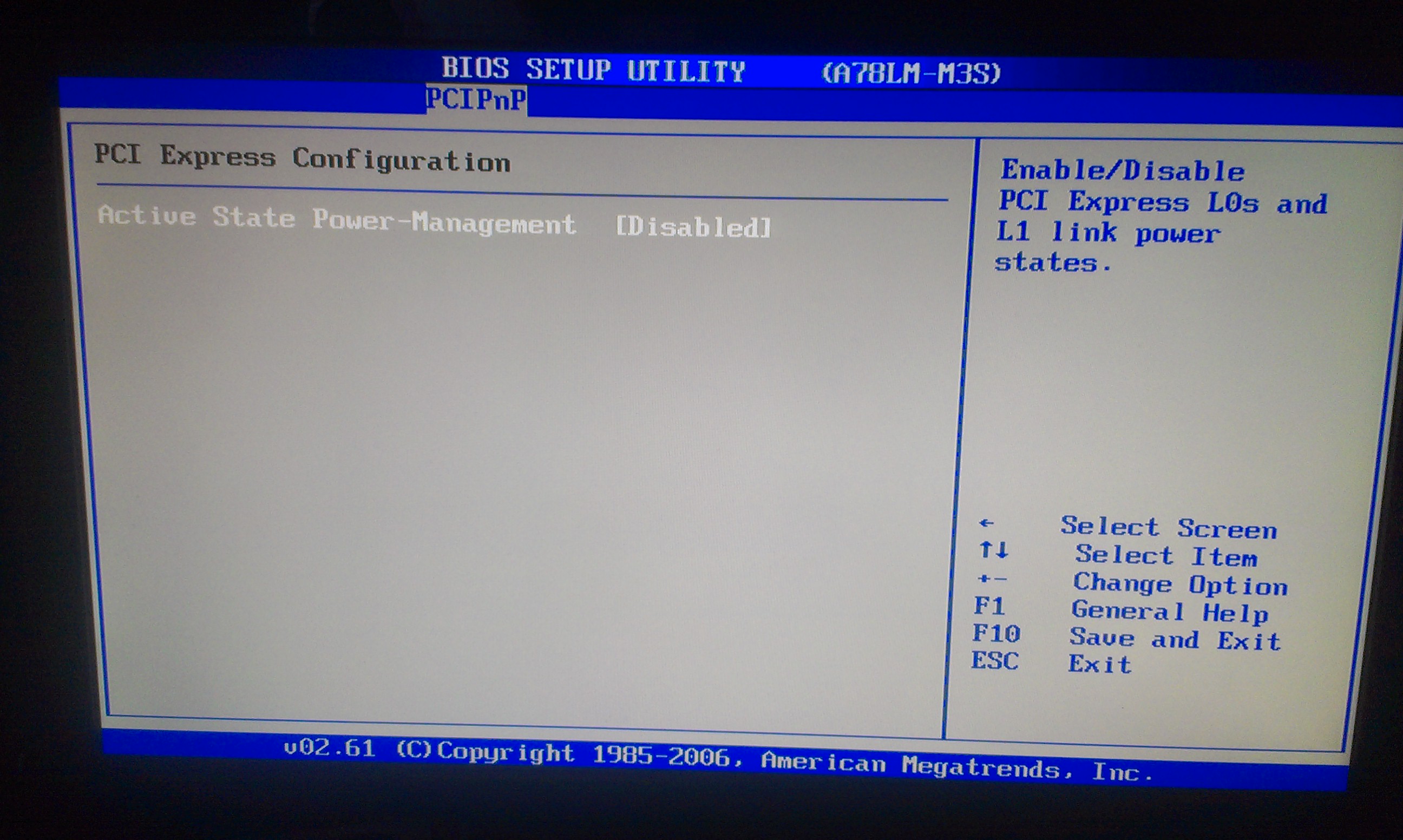

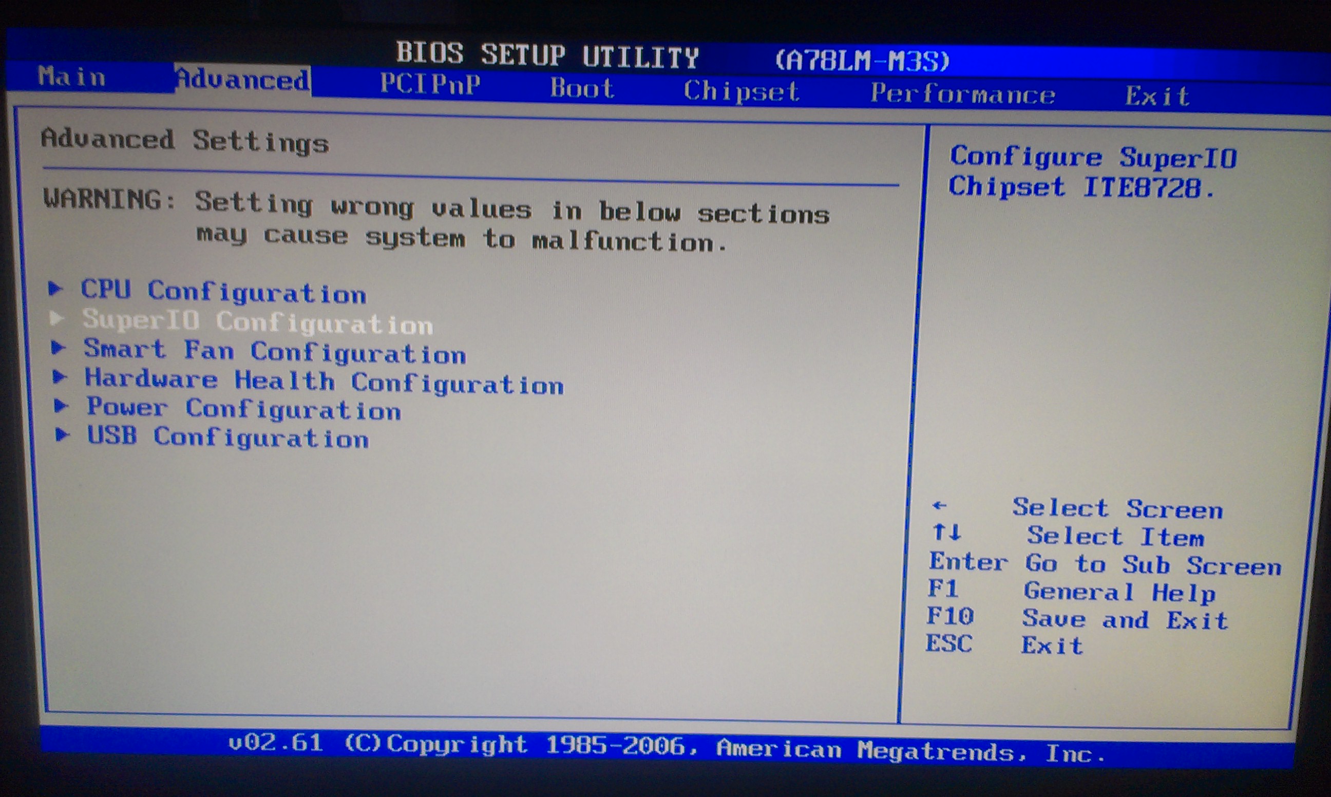

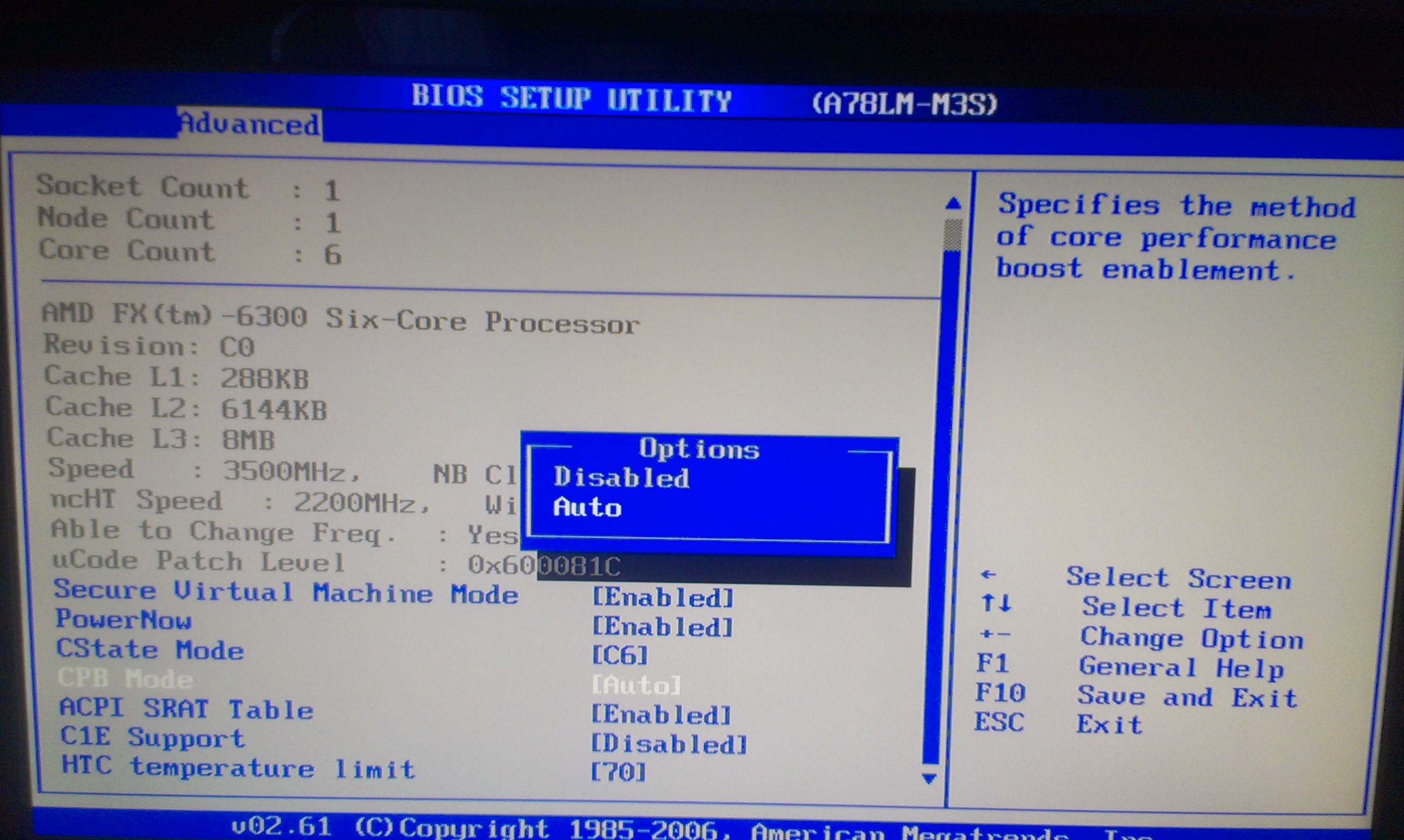

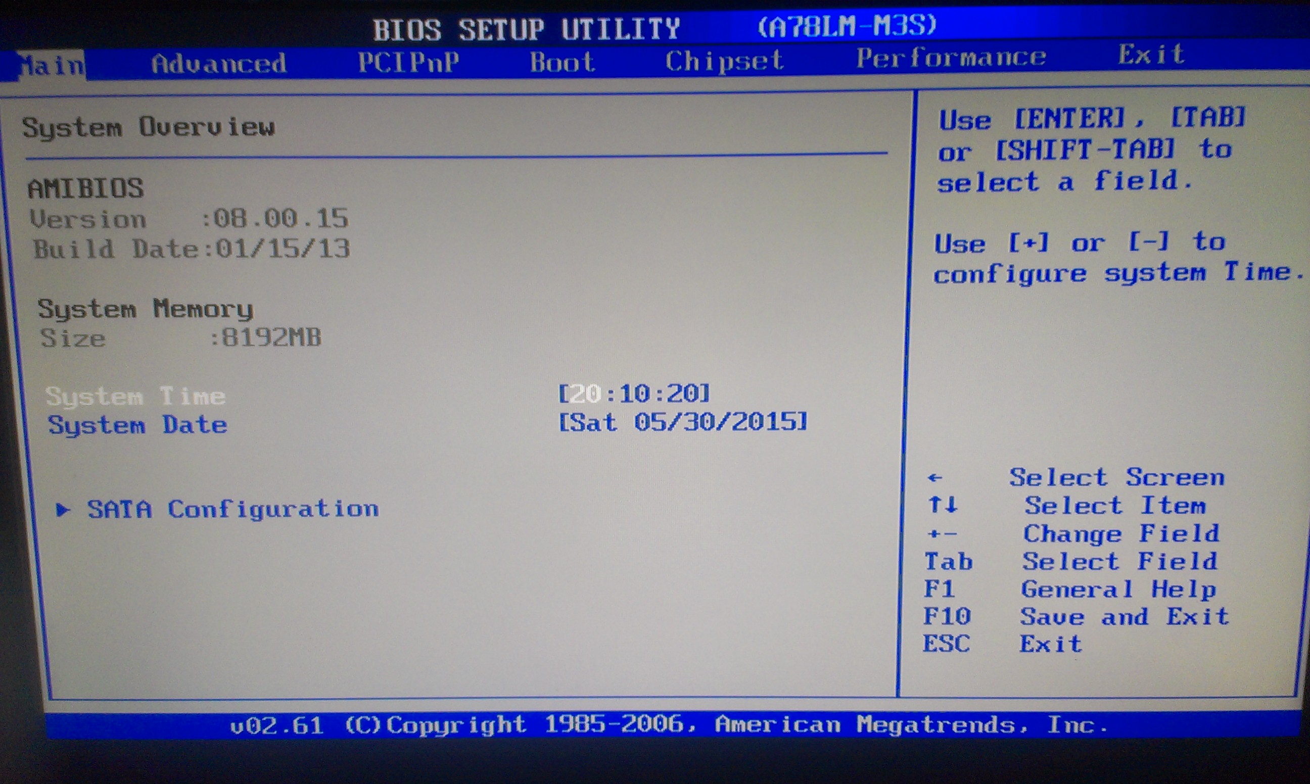

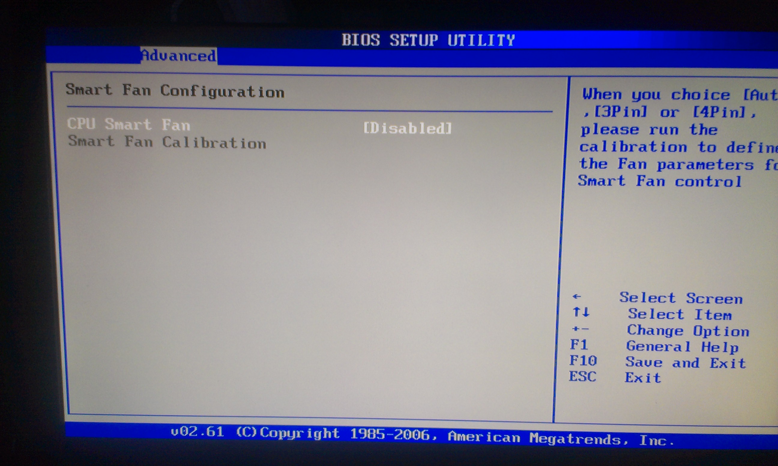

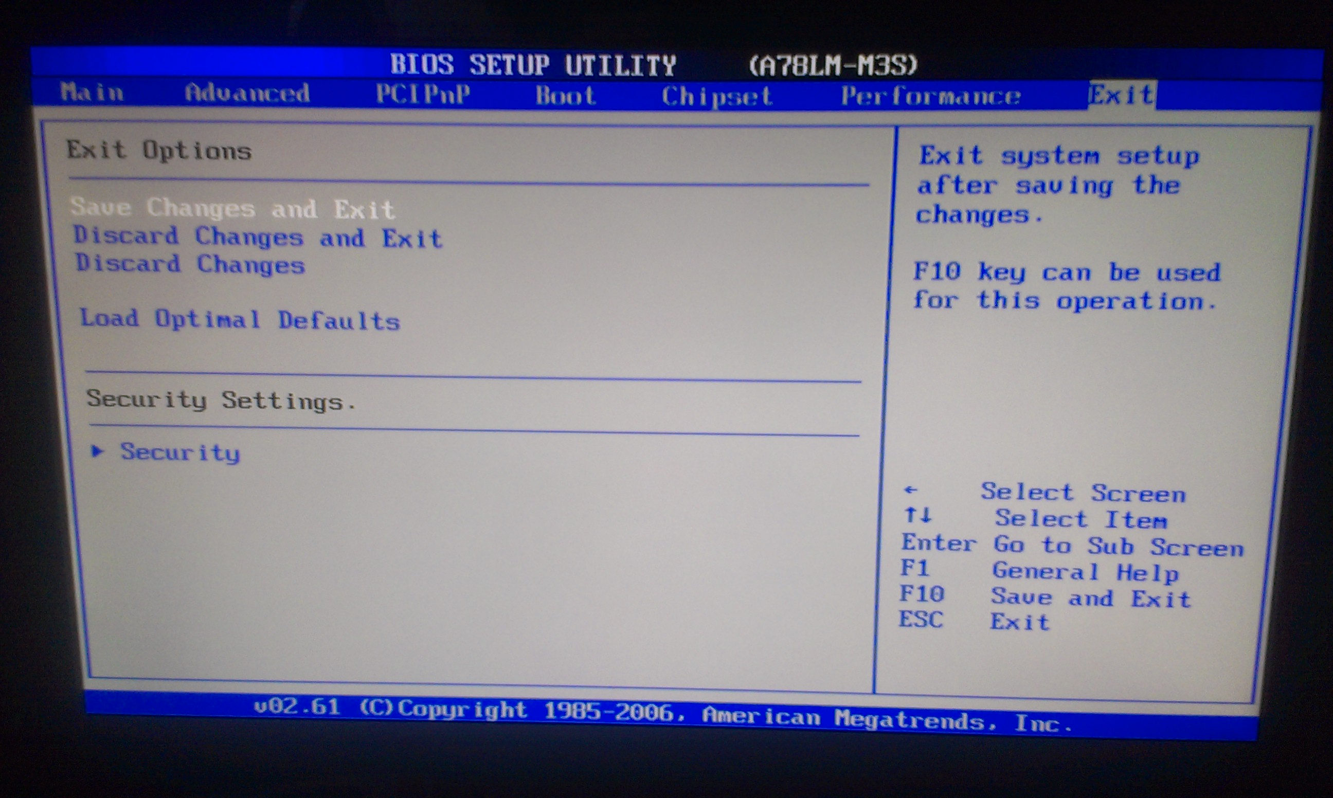

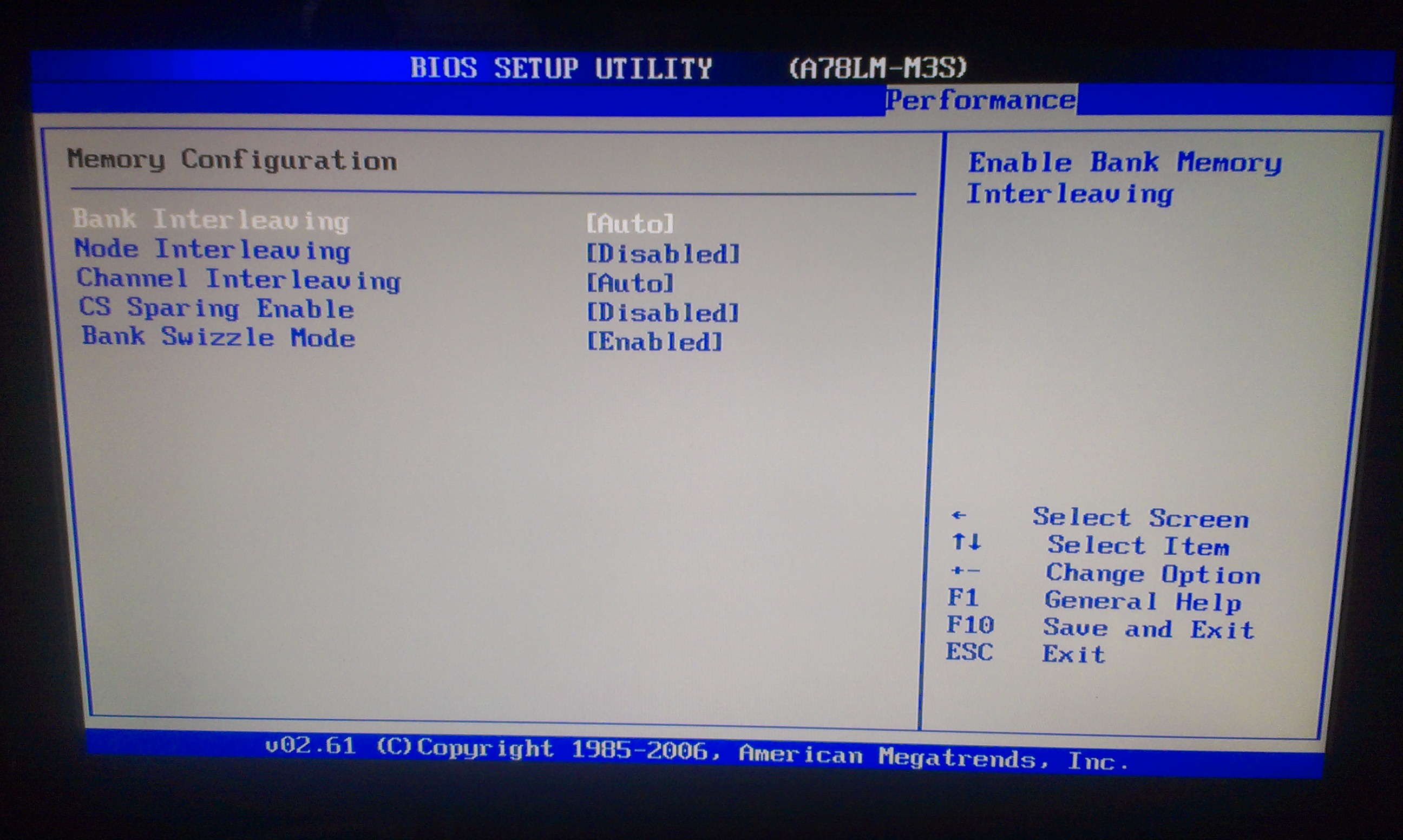

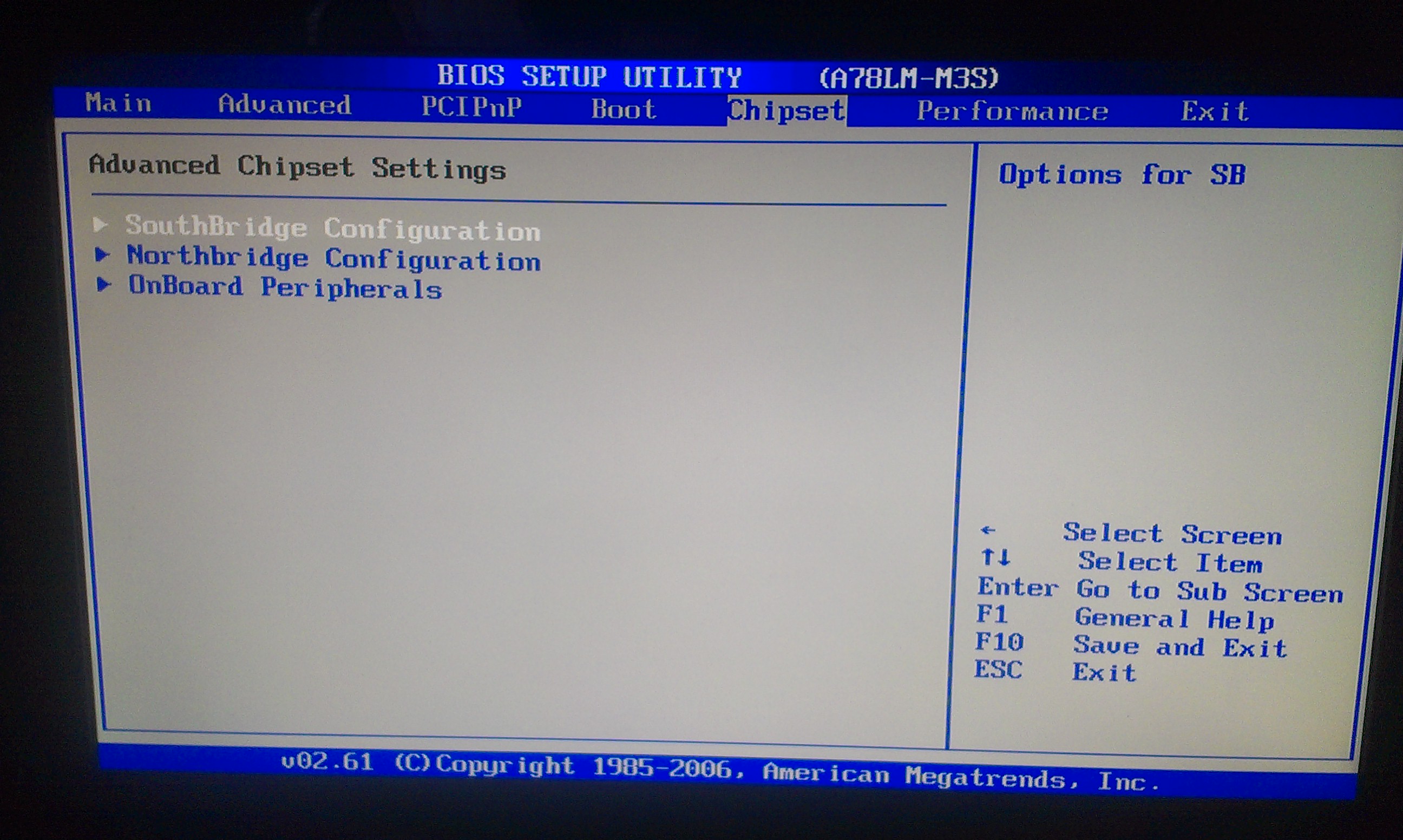

Hab mal screens gemacht im Bios, villeicht ist dort etwas falsch eingestellt hab die Bilder mal hochgeladen:
also das kommt mir verdächtig vor; CPU SMART FAN ist disabled, aber im HW-Monitor wird nur eine Drehzahl von 3391 rpm angezeigt. Wenn das der Boxed-Kühler für diese 95W CPU ist, müsste der normalerweise bei max. Drehzahl sehr viel schneller drehen. Stelle also mal diese SMART-FAN PWM Funktion an (hast ja hoffentlich auf dem 4-Pin CPU PWM Anschluss angeschlossen), und schau wie hoch den Lüfter mit der SMART-FAN PWM-Steuerung max. drehen lassen kannst. Zuerst selbst kalibrieren lassen, dann ein wenig die Parameter nachjustieren, sodass er ab 60°C wirklich mit voller Drehzahl läuft - das ist für die ausreichende Kühlung unter Vollast unerlässlich. Wahrscheinlich muss man nach einer Konfigurationsänderung in SMART-FAN jeweils einen Neustart in das BIOS durchführen, damit die Änderungen übernommen werden.
edit: max Drehzahl von dem Lüfter sollte etwa 5300 rpm sein, und die müssen ab etwa 65°C anliegen!
http://www.tomshardware.co.uk/answers/id-1942867/amd-fx6300-running-62c-load-stock-fan-5300-rpm.html

nach meiner Erfahrung reicht der boxed-Kühler schon, wenn richtig konfiguriert (ab 60°C CPU-Temp mit voller Drehzahl), und mit guter Gehäusebelüftung (rückseitiger 12cm Gehäuselüfter), aber die Lautstärke unter Vollast möchte man sich eigentlich nicht täglich antun.
Sorry hab die Tage nicht weiter rein geschaut: http://www.biostar.com.tw/app/en/mb/introduction.php?S_ID=627#dl
Dort gibt es deine Downloads auch die Biosupdates für Agesa/Bios Codes, wenn die Framedrops nach dem Biosflash immer noch da sind würde ich die anderen bereits erwähnten Methoden (z.B. Cpu Kühler wechseln) probieren.
Eig. sollte der FX6300 auch ohne throtteling oder SpaWa-Kühler auskommen - selbst mit boxed.
Von daher gehe ich von einem zu alten Bios aus, da gab es auch für CS GO einen Thread mit dem Hinweis als die FX Prozis raus kamen dringend das Bios zu updaten wegen den Framedrops.

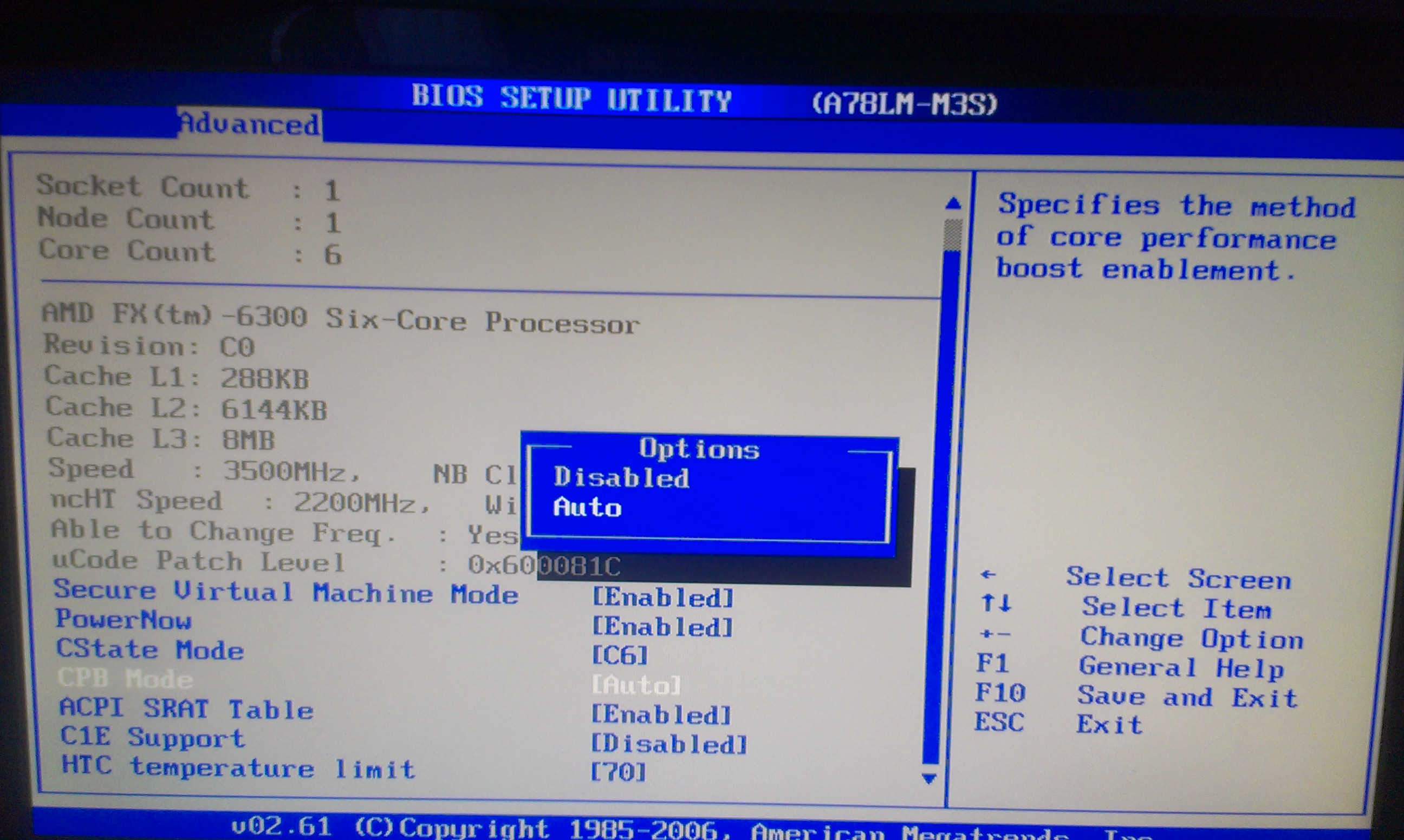

Oder einfach im BIOS Turbo ausschalten und CPU auf Maximum Turbo Takt betreiben. Spart nicht nur VCore sondern erhöht auch die Leistung.
