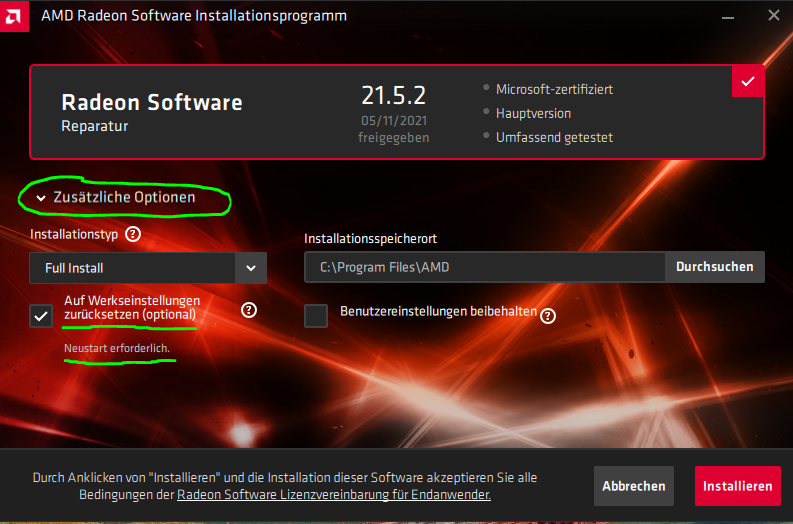

Nimm den empfohlenen Treiber für deine Karte, keinen optionalen.
Wähle bei der Installation: "Zusätzliche Optionen" - "Auf Werkseinstellungen zurücksetzen"
(Bild 0, Neustart danach).
Mach das offline, ohne Internet, sodass dir Windows Update keinen Treiber draufhaut.

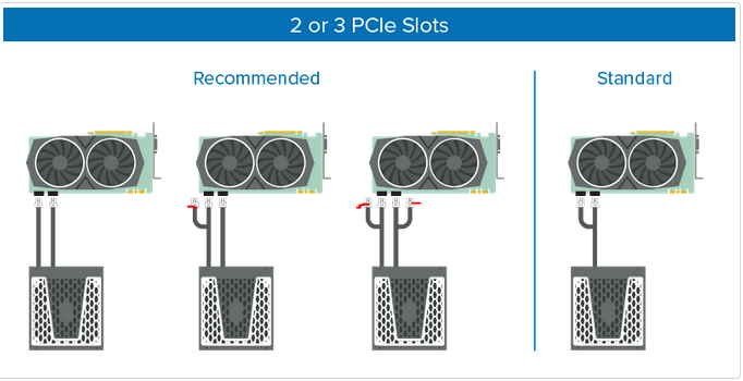

Schließ die Karte mit zwei Kabel am Netzteil an für die Stromversorgung der Karte (Bild1).
Schieße die Kabel an den empfohlenen Anschlüssen am Netzteil an (Bild2, lies den markierten Text))
Ok, Bild zwei passt nicht zu deinem Netzteil, da Pure Power.
Nimm jeweils einen Anschluss am Netzteil für jeweils ein Kabel zur Grafikkarte.

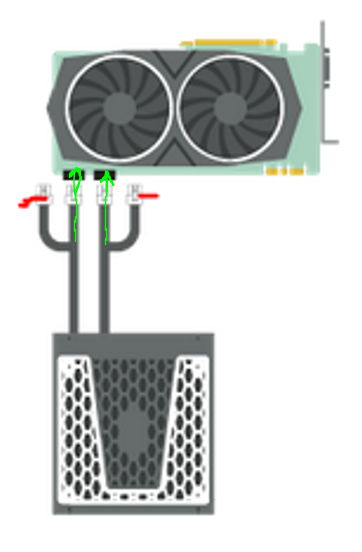

HÄ ne RX 580 hat doch keine 4 Stromanschlüsse, bei mir waren es nur 2/ x6 Polig.
Ja, wer sagt denn auch was von vier 🤷‍♂️
Rot markierte ist ein Beispiel für "Y" Kabel und ein Stecker hängt dann frei.
Reaktionen: Murray B.
Was denn nicht?
Jeweils ein separates Kabel von Netzteil zur Grafikkarte für die Stromversorgung.
Der Teil bezieht sich auf "Y" Kabel:
Dann wäre das so gemeint, wenn man nur "Y" Kabel hat.

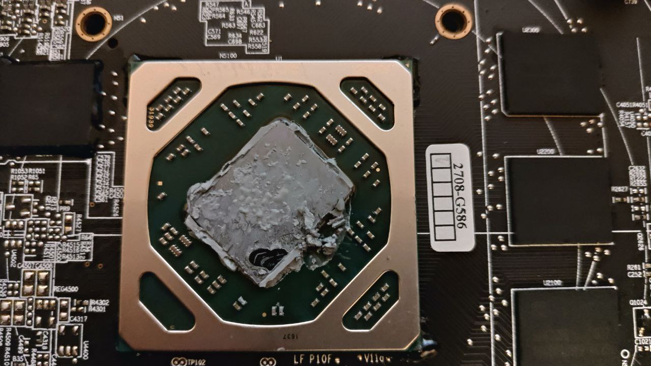

Und bitte NICHT nur den Kühler leicht anlösen und wieder festmachen. Die ausgetrocknete, zerbröselte WLP fehlt dann ggf. auf der GPU-Chipfläche...
So sah das bei der Powercolor RX480 im Dezember 2021 aus nachdem der Kühler ab war. Auf der 6 Uhr Position/untere Ecke waren ein paar mm² ohne Kontakt zum Kühler.
So ein erneuern der WLP dauert dann auch nur ein paar Minuten länger und man kann diese Fehlerquelle ausschließen.
Seither gab es keine Blackscreens/Rechnerneustarts beim starten der Spiele.
