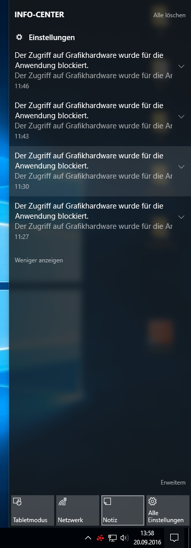

Faust2011 schrieb:
Habe ich gerade gemacht, jedoch mit der 16.9.1. Das Problem besteht weiterhin.
Soll ich nochmal den Treiber 16.7.3 ausprobieren?
Ja. Das System lief vorher fehlerfrei mit einer AMD HD 5770. Jetzt habe ich eine Polaris GPU eingebaut und das System ist leider etwas instabil geworden.
Zunächst hatte ich Probleme mit dem Treiber. Der hat sich immer verabschiedet. (https://www.computerbase.de/forum/t...-application-funktioniert-nicht-mehr.1618844/). Für dieses Problem wurde mir der TdrDelay Tipp vorgeschlagen. Habe ich durchgeführt und das Problem taucht seitdem nicht mehr auf.
Abgesehen von diesem Problem (Der Zugriff auf Grafikhardware wurde für die Anwendung blockiert.) habe ich noch weitere Probleme.
Bin von AMD ziemlich enttäuscht!

Die da wären ? Wie sieht überhaupt das restliche System , insbesondere Netzteil aus ?Ask-me schrieb:Abgesehen von diesem Problem (Der Zugriff auf Grafikhardware wurde für die Anwendung blockiert.) habe ich noch weitere Probleme.

Die Gleiche Fehlermeldung hatte ich mal als ich meine Grafikkarte versuchte weiter extrem zu übertakten. Nach einem Neustart war es dann wieder gut. Ich denke dass hier irgendein Tool oder der Gleichen auf die Grafikkarte zugreift und eine Einstellung angewendet wird was das Bios der Grafikkarte nicht erlaubt.
Hast du dich zufällig zuvor mit Untervolt oder Übertakten beschäftigt?

Das war nicht die Frage von @IICARUS. Er wollte wissen, ob Du in der Vergangenheit mal was in diese Richtung gemacht hast und dabei evtl. die Hardware beschädigt hast. Da hilft dann auch mehrmaliges Treiber-Neuinstallieren nicht mehr.
