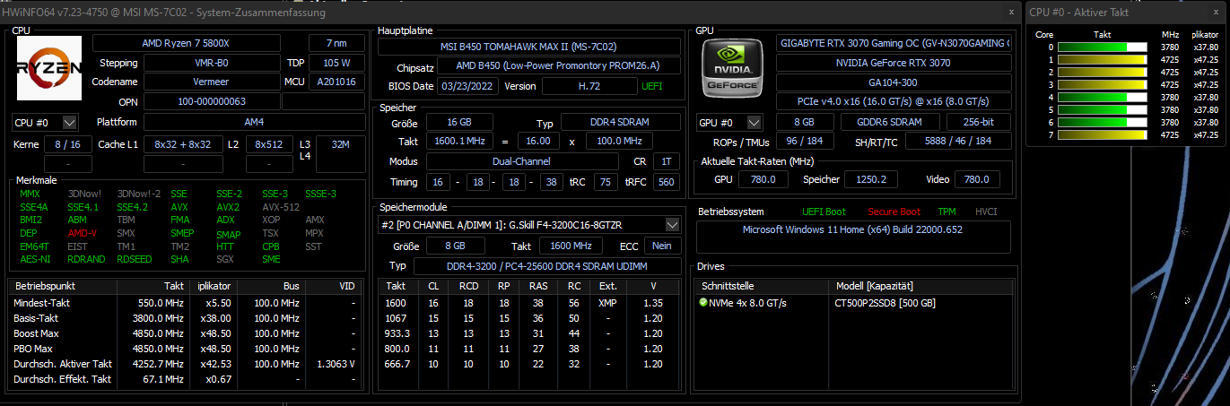

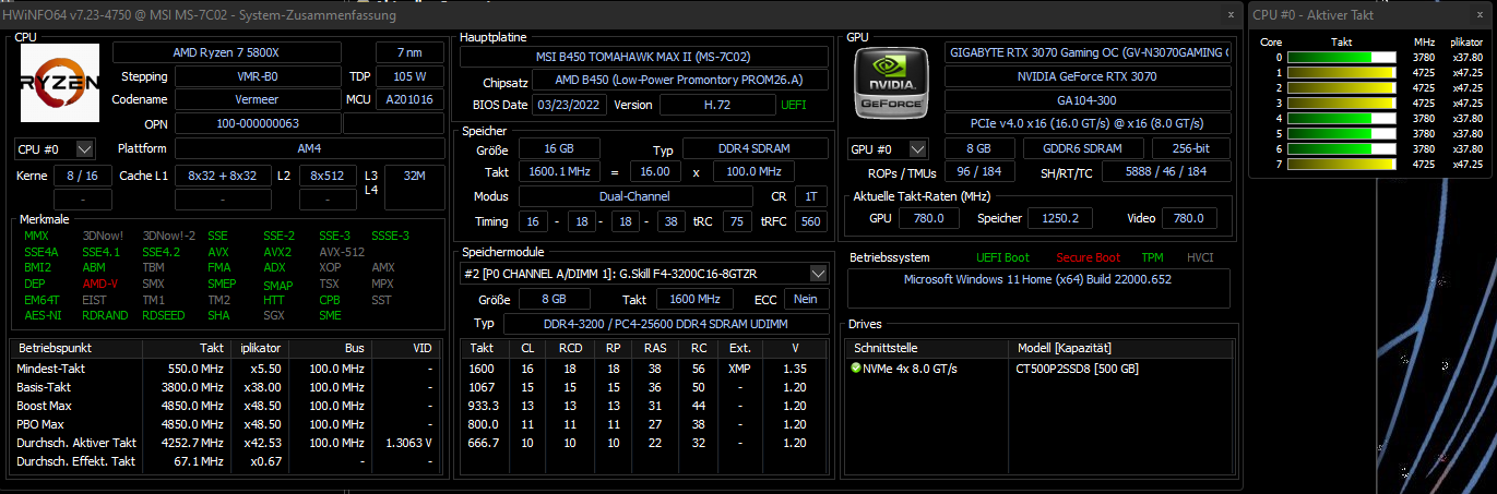

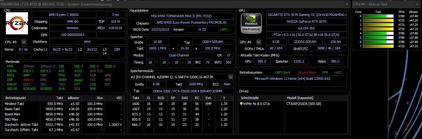

mein cpu denkt die leistung ist zu hoch, deswegen drosselt er die leistung was zu fps drops führt.
ich habe es zur reperatur geschickt, die haben nix machen können, ich wollte euch mal fragen warum das so ist.

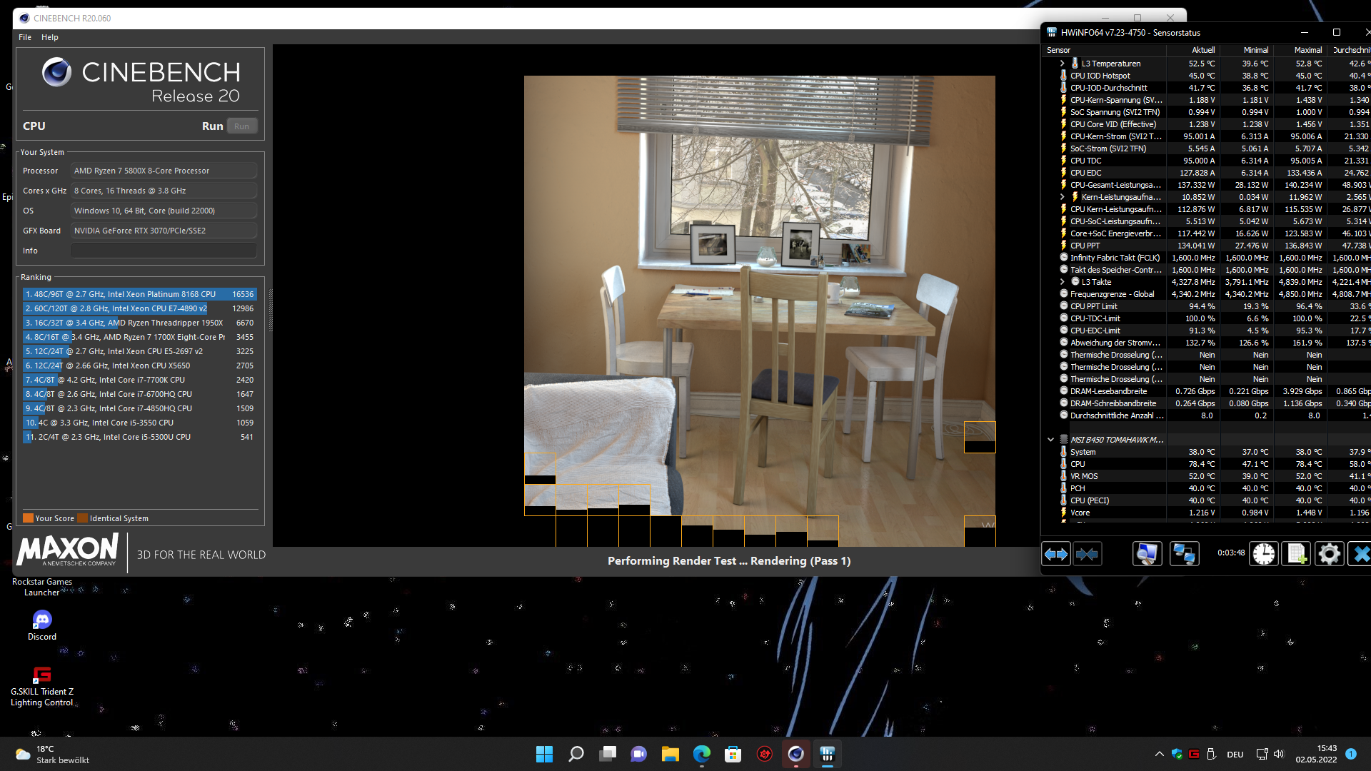

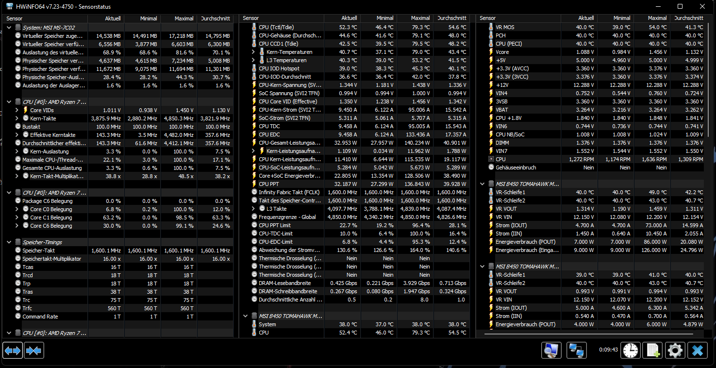

Da passt doch alles, sorgen muss man sich erst machen, wenn der Wert weit unter 100% geht.
Denn dannn schummelt das Board mit den Werten, weswegen dann die CPU denkt sie kann noch mehr verbrauchen.
Glaube ich nicht und der Support hat dir ja auch den PC wieder zurückgeschickt.
Du musst diesbezüglich nur auf 3 Werte achten: PPT, TDC und EDC und die sind für einen 5800X 142W / 90A / 140A.
Bis hinauf zu diesen Werten wird der Prozessor von alleine boosten.
Auch unbedingt den Hilfetext (Mouseover) zu dem Wert von Hwinfo beachten. Je nach Lastzustand kann (und wird) der Wert massiv abweichen und sagt absolut gar nichts mehr aus.

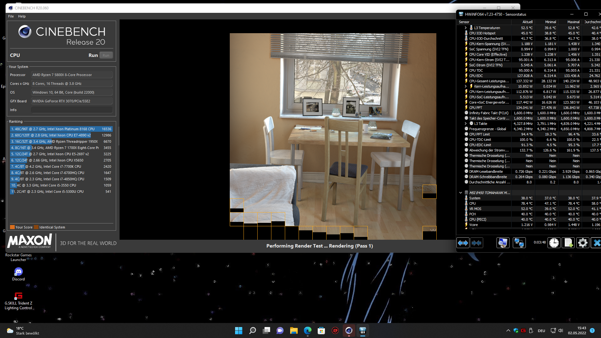

ok aber ich mach mir schon sorgen denn auch beim benchmark waren die ergebnisse nicht besser, es ist immer weit über 100%

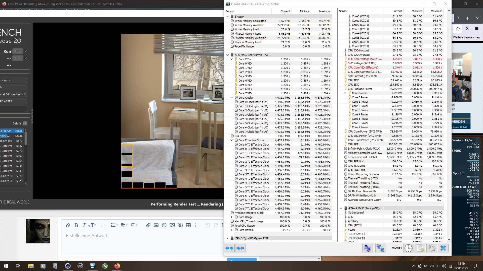

Gibts irgendwelche Probleme bei Spielen, leidet die Leistung darunter?
Ich hab mal schnell nen CB20 Run gemacht und wie du siehst, fällt bei mir selbst unter Last der Wert nicht unter 100%.
Also alles gut. :) Und mein max. Wert liegt mit 669% soger noch höher als bei dir, nur dass dieser Wert im Idle erreicht wurde.

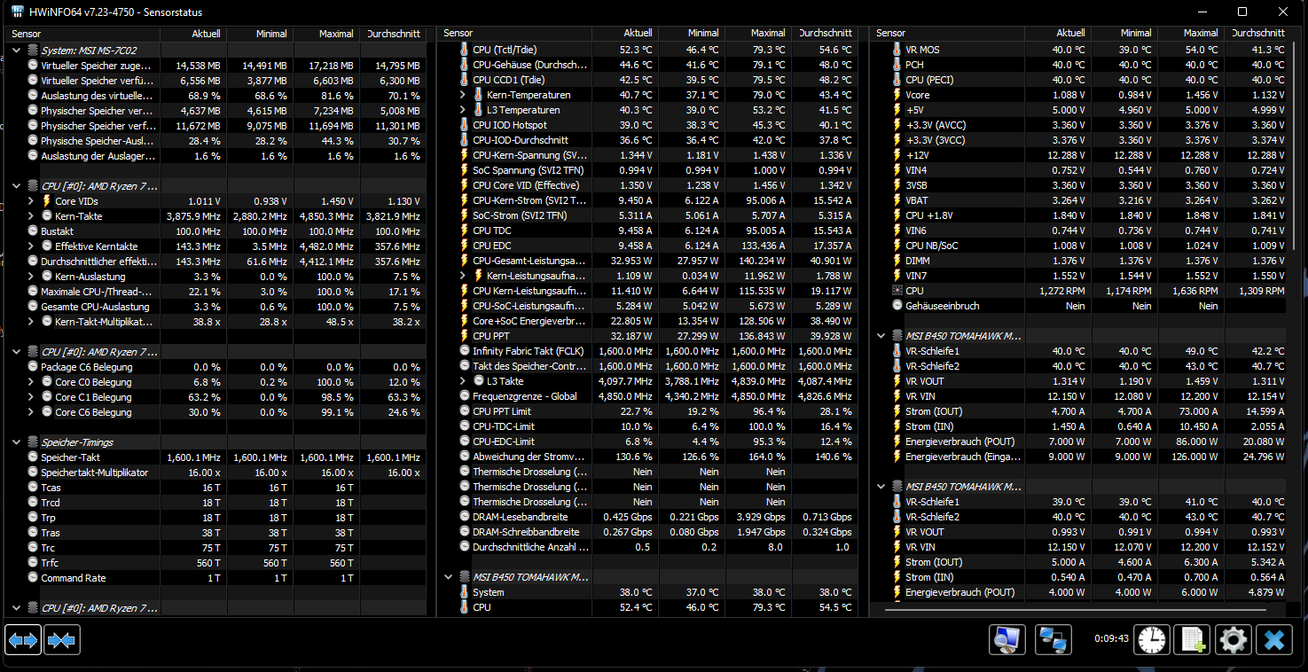

Wann hast du FPS Einbrüche ? Logge mal mit HWMonitor. Was bricht dann ein ? CPU Frequenz oder GPU Frequenz ?

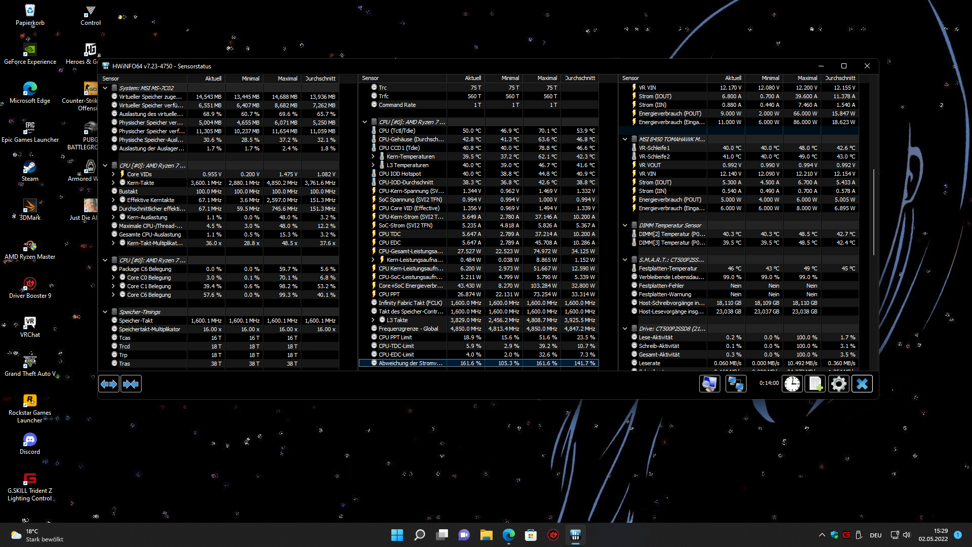

spiele laufen nicht so flüssig bei full hd und low settings, csgo durchgehend fps drops von 100fps
Dann logge doch bitte einfach mit HWMonitor nebenbei. Mit diesen Wischiwaschi-Beschreibungen kann niemand etwas anfangen.
Reaktionen: Asghan, centa und wolve666
oder soll ich ein video machen?

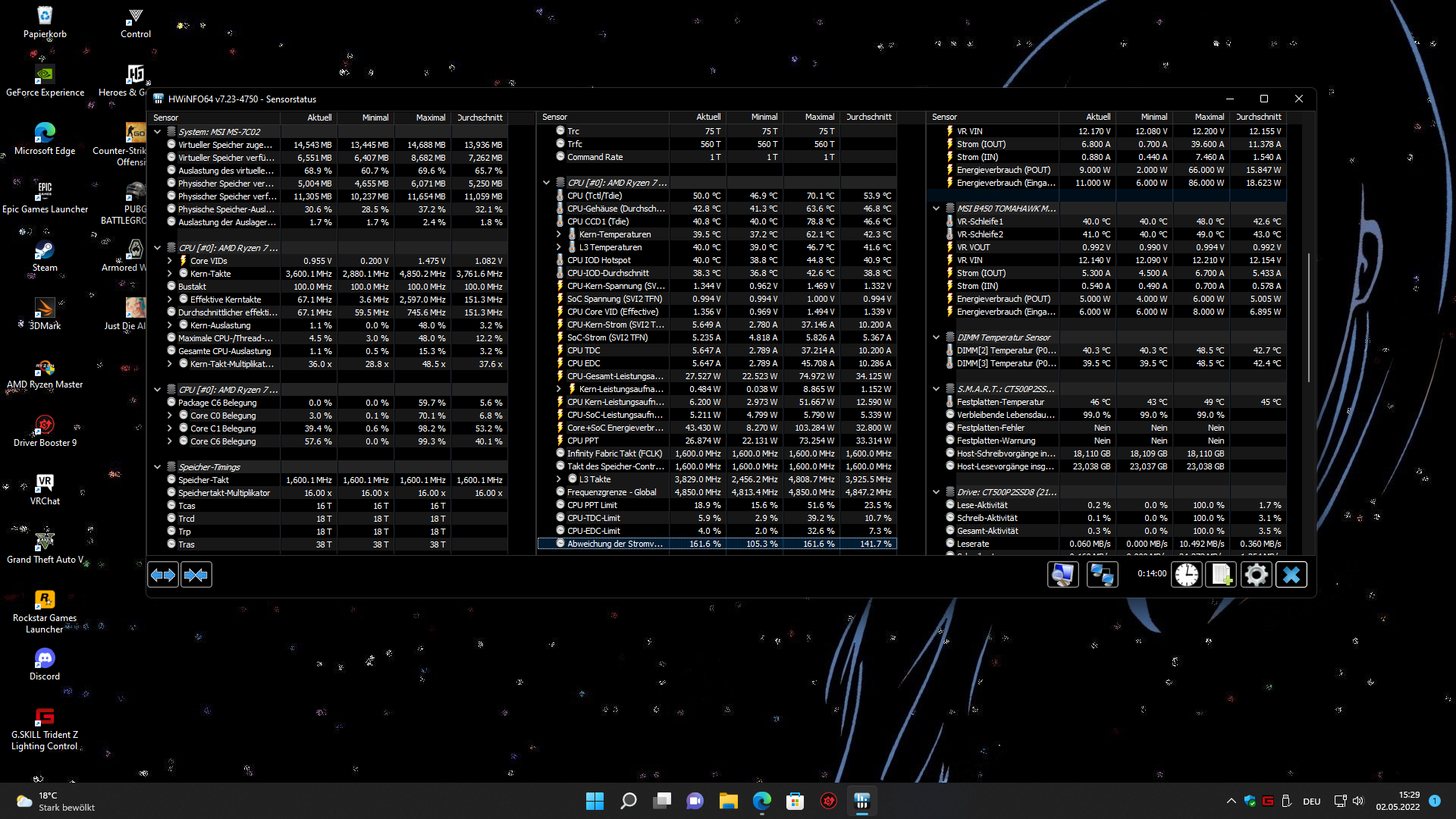

Arbeitsspeicher (RAM): 16GB 3200mhz
Welcher genau? XMP im Bios eingestellt, in welchen Speicherbänken sitzt der?

g skill xmp ist an, 500gb nwme von crucial, normaler 144hz monitor, soll ich netzteil wechseln?
