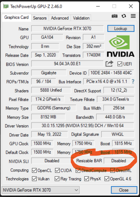

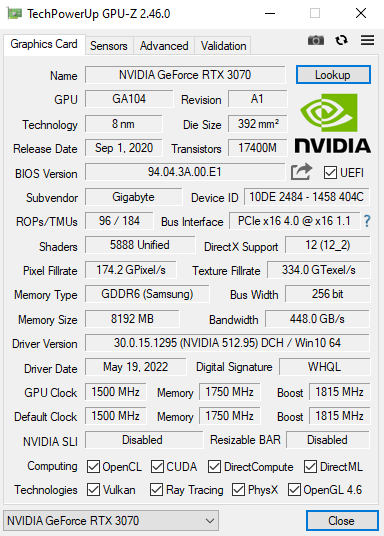

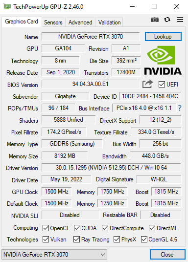

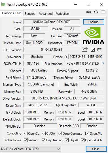

Ist auf dem Mainboard "Resizeable BAR" bzw. "Smart Access Memory" aktiviert, das könnte ein paar zusätzliche FPS bringen, allerdings nur, wenn das BIOS der Grafikkarte dies unterstützt. Falls nicht, so ist hier zusätzlich ein Update notwendig.
Die Unterstützung lässt sich z.B. mit GPU-Z feststellen, erster Reiter "Graphics Card".

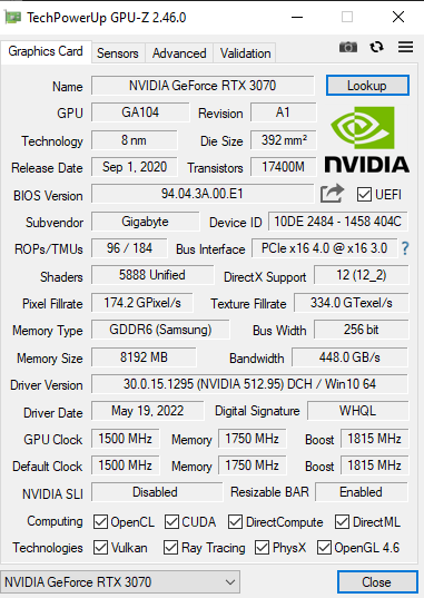

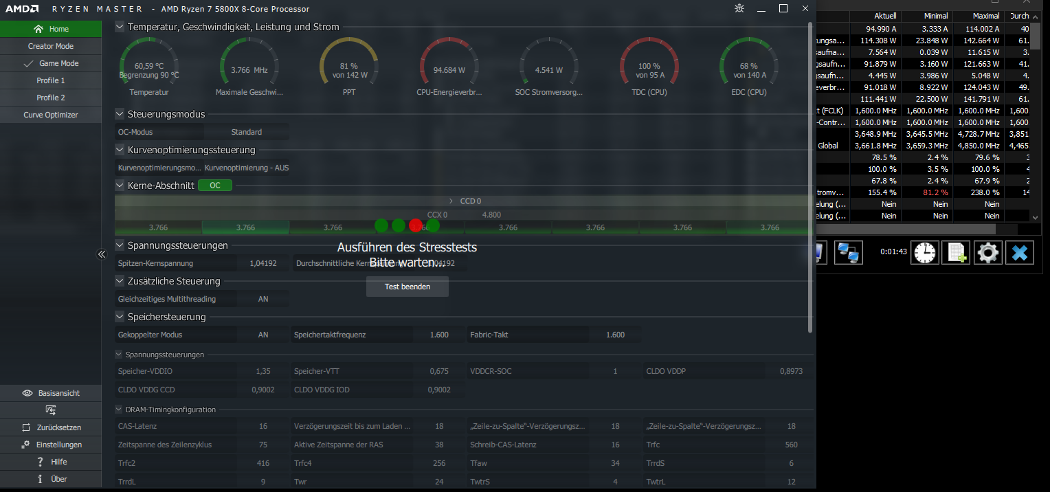

Daniel1337 ja aber durchgehend, bei der kleinsten bewegung oder waffen wechseln bricht die fps permanent runter zbs 300fps 160fps 200fps 350 fps 280fps 120fdp 120 fps usw die ganze zeit.​
Darkling71 wo?​

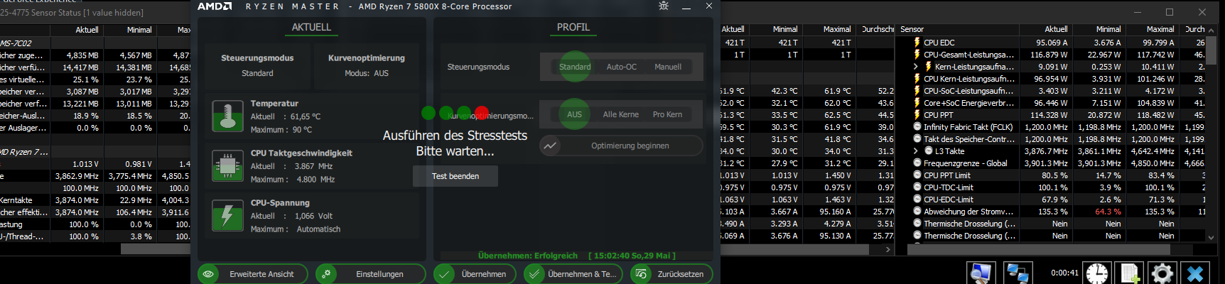

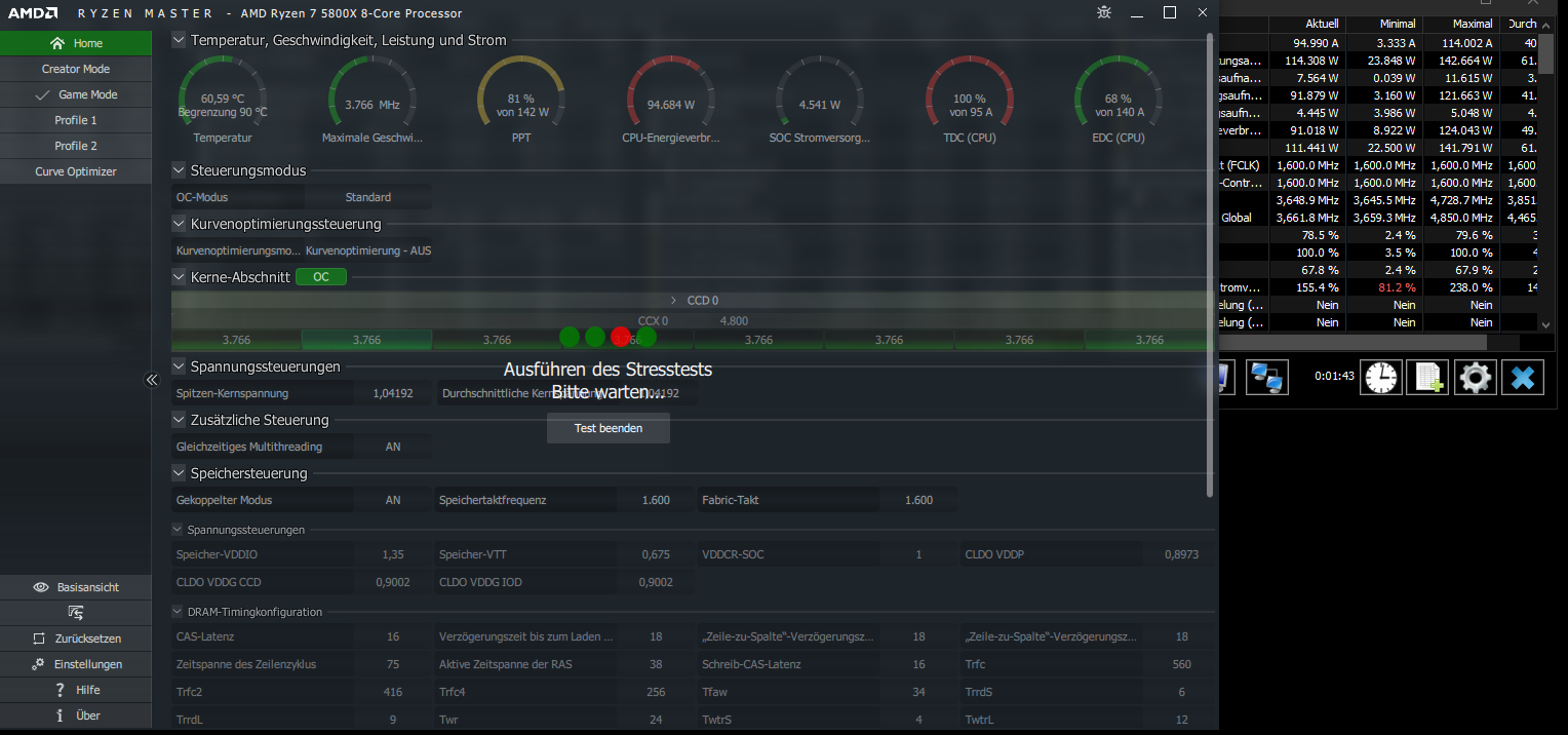

habs grad angemacht zocke erstmal ne runde
aber ich denke immer noch das die cpu zu wenig strom bekommt, bei abweichung des strom verbrauchs ist der wert unter last bei 130%

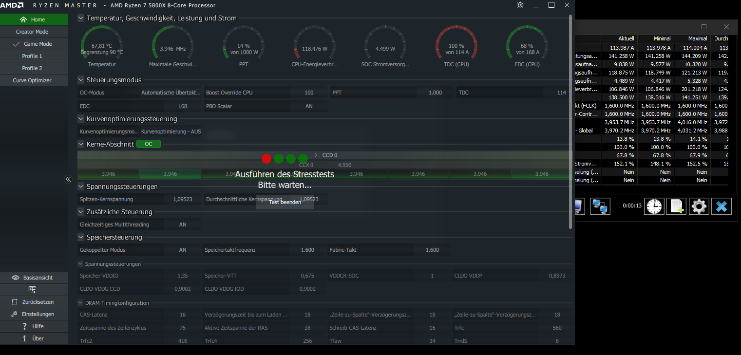

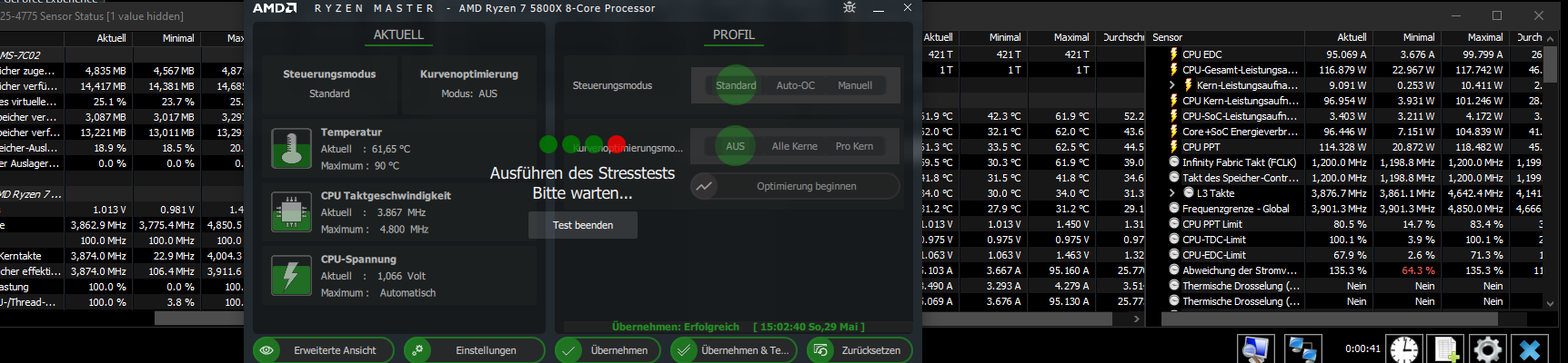

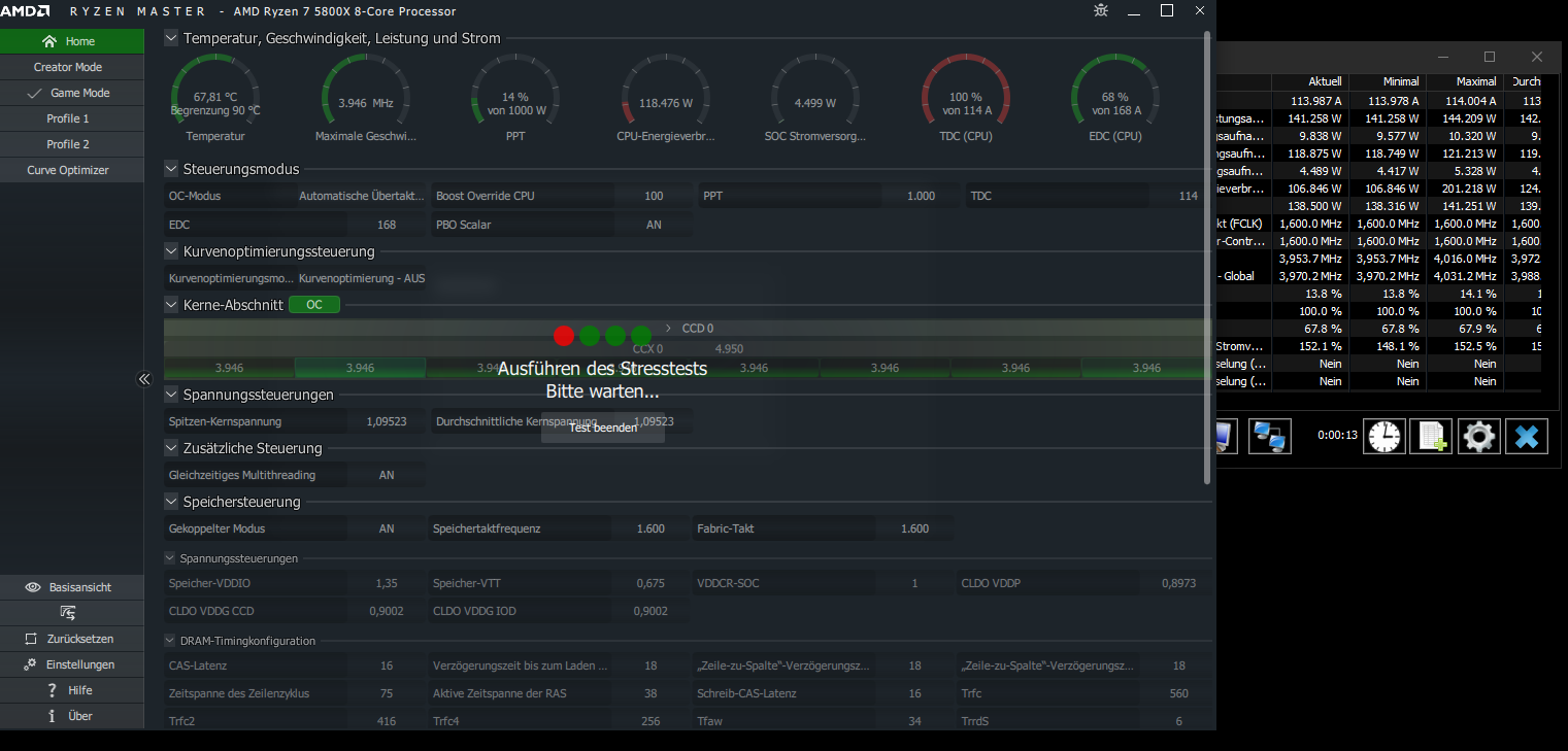

Diese "Abweichung der Stromverbrauchs-berichterstattung" hat eh nur Aussagekraft wenn die CPU komplett ausgelastet ist.
Lief da Cinebench nebenbei? Wenn nein, was steht denn dann dort während Cinebench läuft?

ja zwar nicht cinebench aber unter last ist es über 130%
mir ist grad aufgefallen irgendwie erreicht die cpu nicht ihren maximal takt
Vergiss einfach dieses Power reporting. Wie schon in meinem Bild zu sehen war, weicht der Wert immer etwas ab und hat genau garkeine Aussage!
Weil du den max. Boosttakt nur bei Singlecore belastung oder nur sehr leichter Allcorelast sehen wirst.

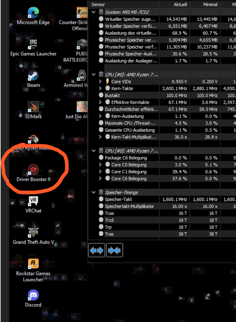

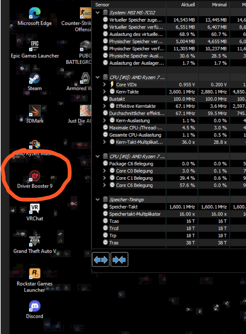

Ich habe mir nochmal die alten Screenshots angeschaut, dabei fiel mir eines auf:
Du wärst nicht der Erste, dem dieses "Tool" die Windows-Installation bezüglich der Treiber zerschießt.
Mein Tipp:
Mit dem Microsoft Media Creation Tool ein Installationsmedium erstellen, wenn keines vorhanden ist.
Wenn du eine leere Festplatte zum Testen hast, dann auf dieser Windows neu installieren, dann alle Updates durchlaufen lassen.
Anschließend manuell folgende Treiber nachträglich installieren: Chipsatztreiber, Grafikkarten-Treiber, Audiotreiber, Netzwerktreiber, gegebenenfalls noch die Treiber für die Maus.
Ansonsten Backup der wichtigen Daten, die du behalten willst, anlegen und Windows nochmals komplett neu installieren, nicht zurücksetzen, neu installieren.

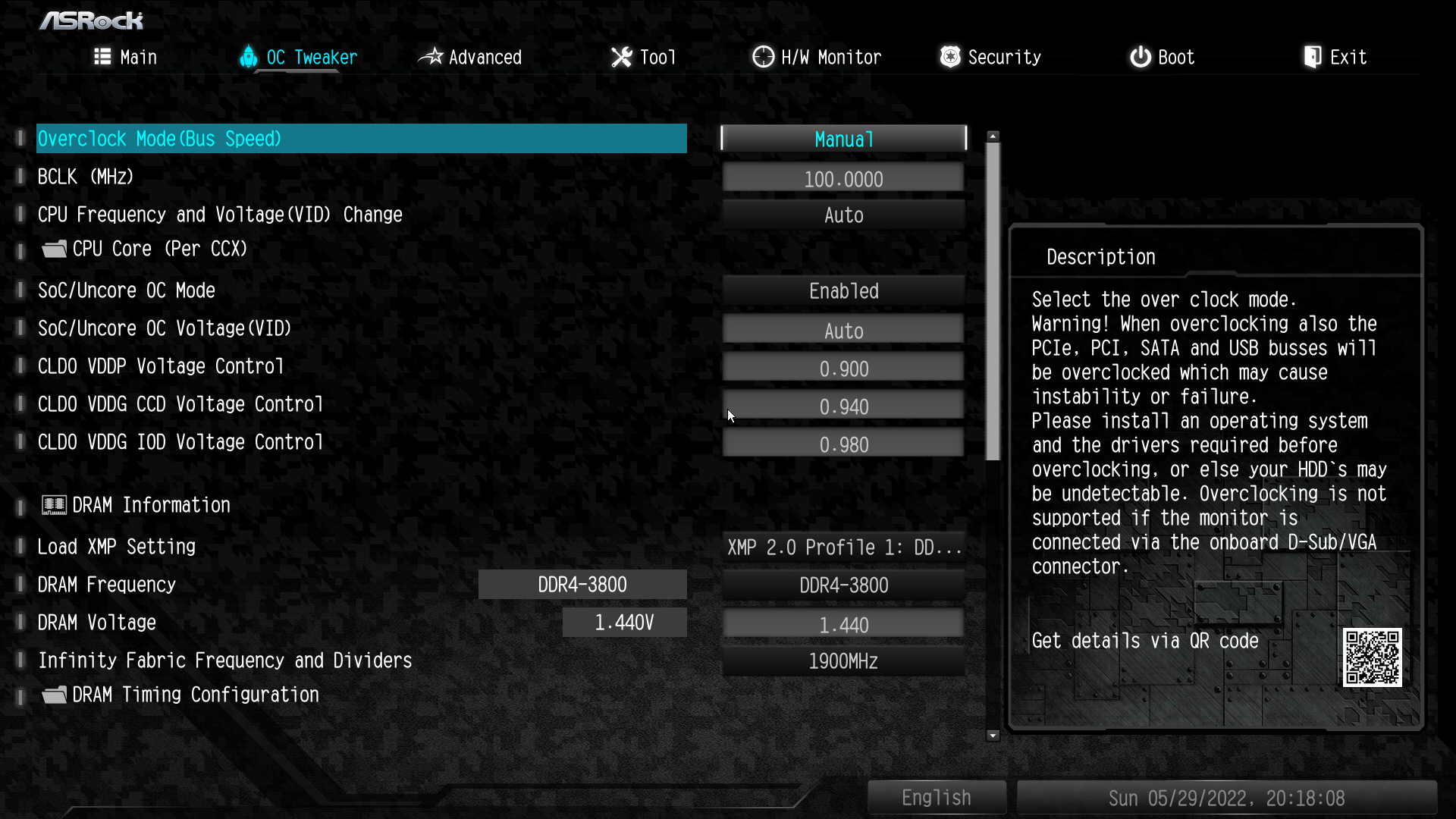

Hast du dein BIOS resettet, oder warum läuft der Infinity Fabric nur auf 1200mhz, und der Speicher damit wahrscheinlich auch?
Wenn ja, dann solltest mal im BIOS wieder das XMP Profil aktivieren.
Reaktionen: centa und VelleX
Creekground ja das hat geklappt​
es rückelt nun nicht mehr bzw keine riesen fps drops
Creekground danke für eure hilfe​

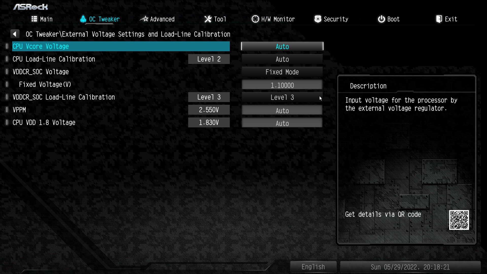

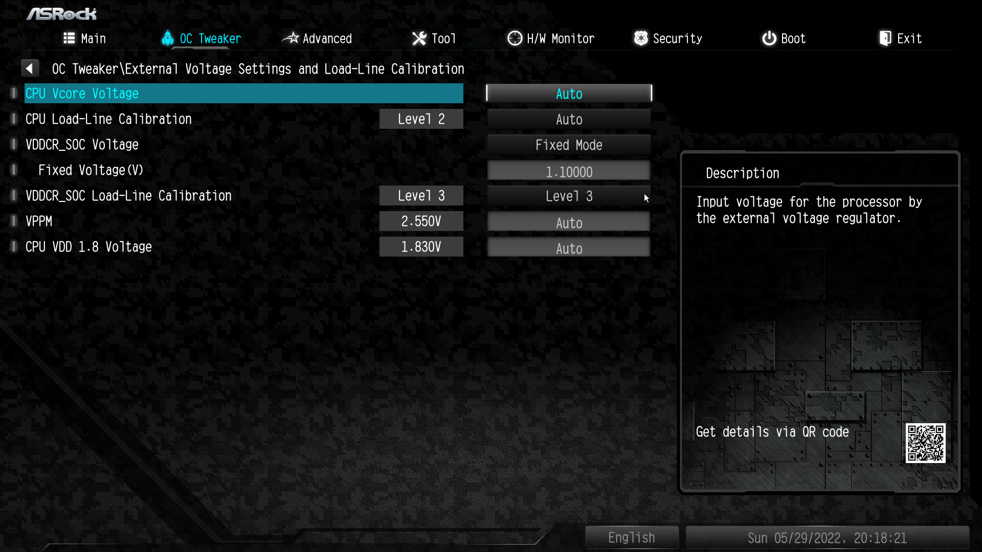

also beim zocken läuf es gut aber bei last läuft es immer noch über 130%, ist das normal? achso ich habe CPU VDD Full Scale Current jetzt auf 230 A
Bei CB23 immer noch 130%?.
Vielleicht musst du noch die ganzen Spannungen etwas optimieren.
Hier mal meine zum Vergleich:
Bei der LLC musst du aufpassen. Die ist bei MSI nicht wie bei Asrock.
Creekground sind die nicht in ordnung?​
wie und was genau soll ich einstellen?
es verbessert sich auch leider nix
