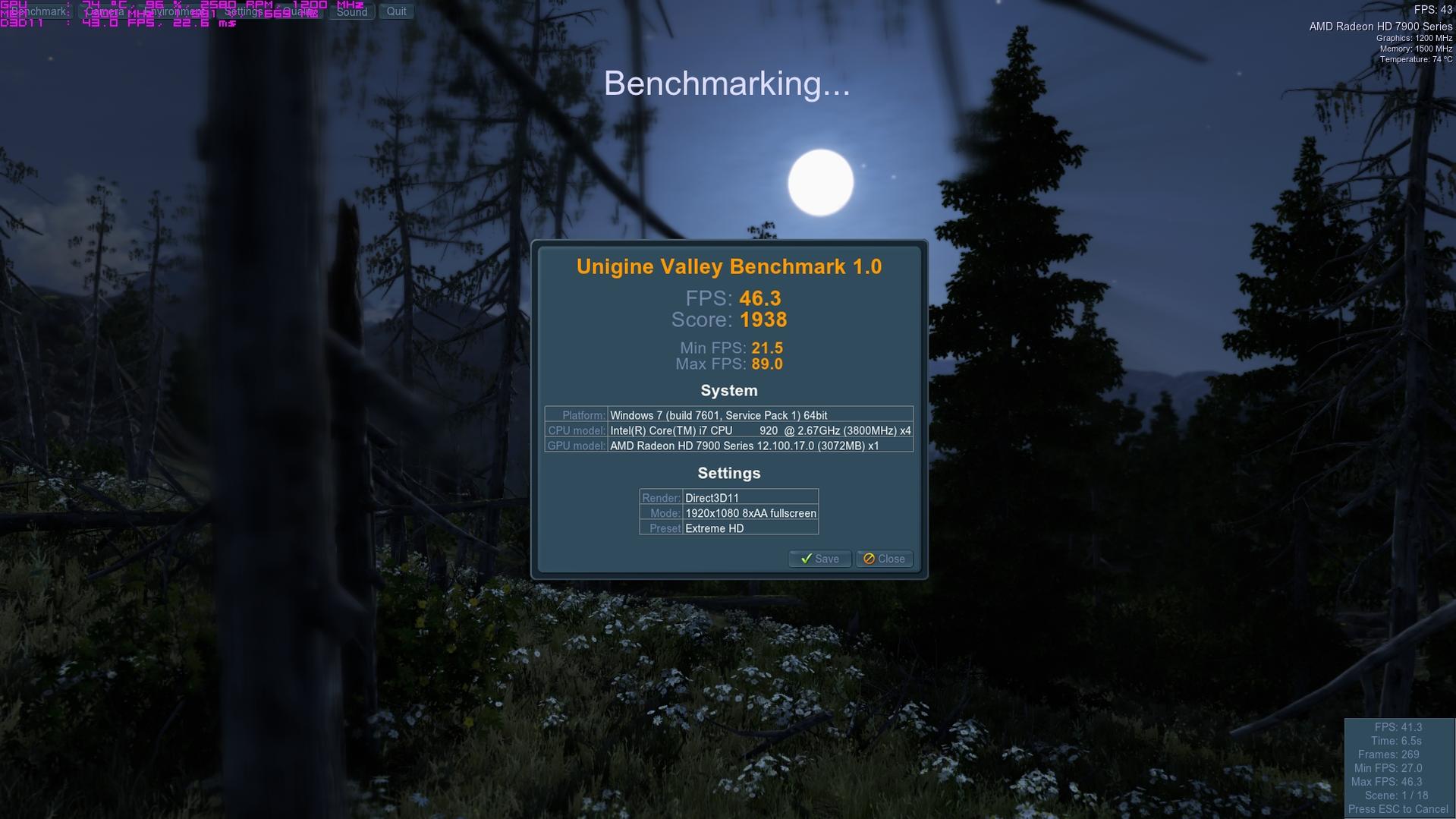

Ich wüsste nicht woran es sonst liegen sollte. Ich mein es fehlt zwar nicht wer weiß wieviel (Pi x Daumen 10%), aber es kann nicht sein, dass dein Vollausbau bei gleichem Takt langsamer ist, als meine beschnittene Version.
Hier das ist im Heaven/Valley eine normale Differenz zwischen 7950/280 und 7970/280X, bei gleichem Takt @1200/1500MHz.
