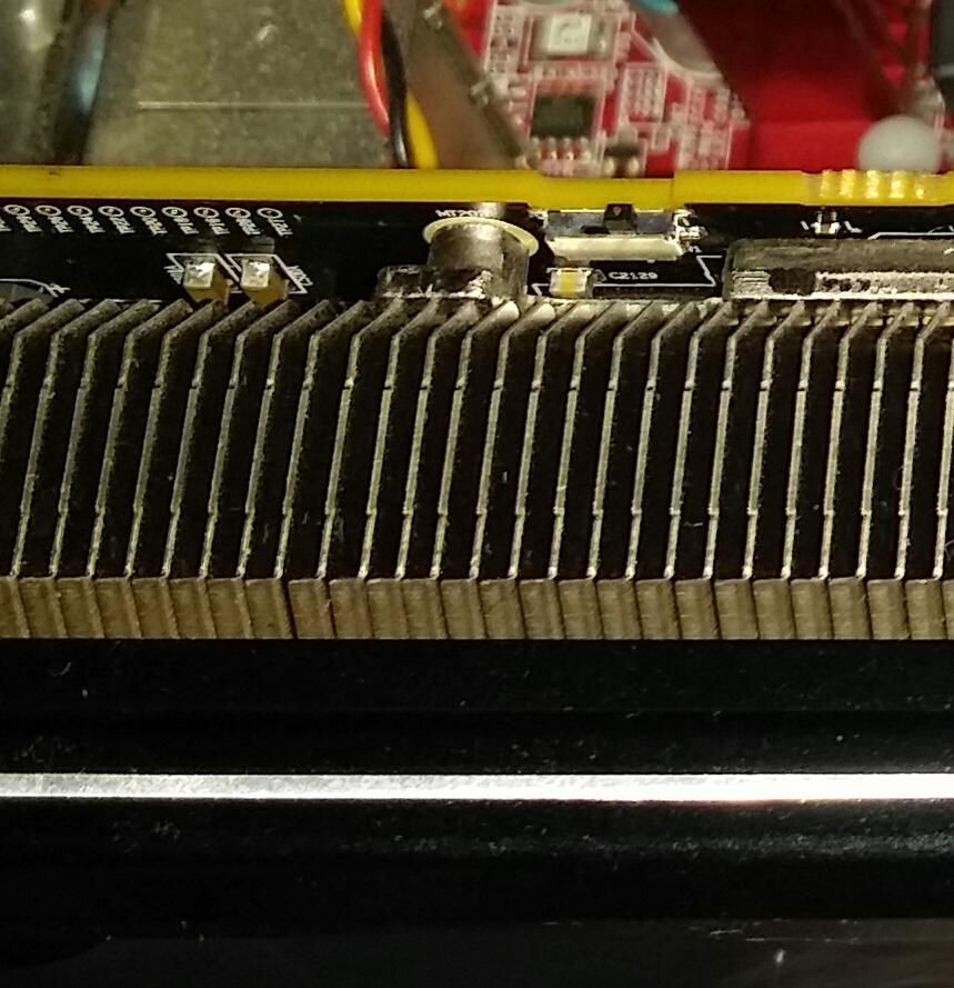

Hallo, ich habe seit kurzem auch eine ATI R9 290X von Sapphire. Bei mir laufen auch fast alle Spiele mit 30 FPS was mir gleich aufgefallen ist.
An der Seite ist ein kleiner Microschalter, welchen man umstellen kann von leise (Lüfter laufen immer im niedrigen Bereich) auf schnell (Limit ist höher) nun weiß ich aber nicht wie der Schalter stehen soll um im schnelleren Modus /BIOS zu laufen.

es gibt da 2 Möglichkeiten, was dieser Schalter bewirkt:
a) das 2. GPU-BIOS wird aktiv (mit evtl. anderen Werten);
b) die TDP-Sperre der GPU wird aufgehoben (die Karte kann dann maßlos Leistung verbraten; Wattzahl steigt evtl. sehr hoch); dafür braucht man dann ein richtig gutes Netzteil ... und man muss die Temperatur der Karte im Auge behalten.
Gruß, MiMo

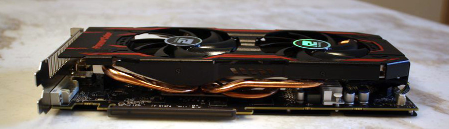

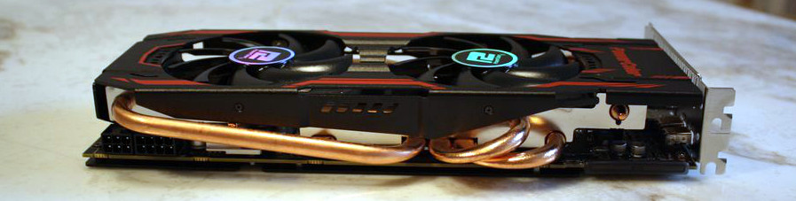

Wo ungefähr ist der Schalter denn? Die Karte ist ja mit einer Art Gehäuse überdeckt. Kann man da überhaupt so leicht dran?
(Bilder aus dem Internet)
Ich finde da keinen Schalter.

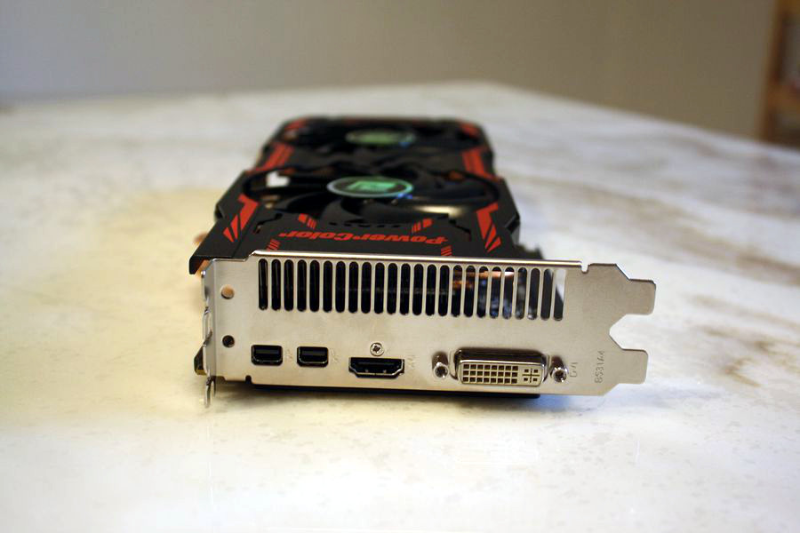

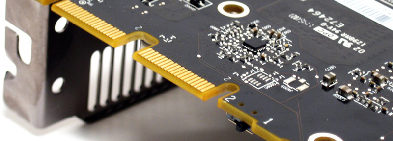

Auf deiner 280X wirst du nur einen einfachen BIOS-Switch finden, mit dem man zwischen einem freien (zum flaschen einer neuen BIOS-Version) und einem gesicherten BIOS (falls man das offene zerflasht hat) wechseln kann. Ergo uninteressant für dich :)
Nur zur Info: Den BIOS-Switch findet man neben den Crossfire-Anschlüssen
Bildquelle: neoseeker.com

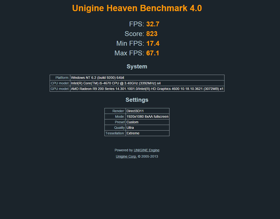

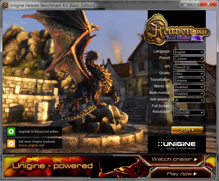

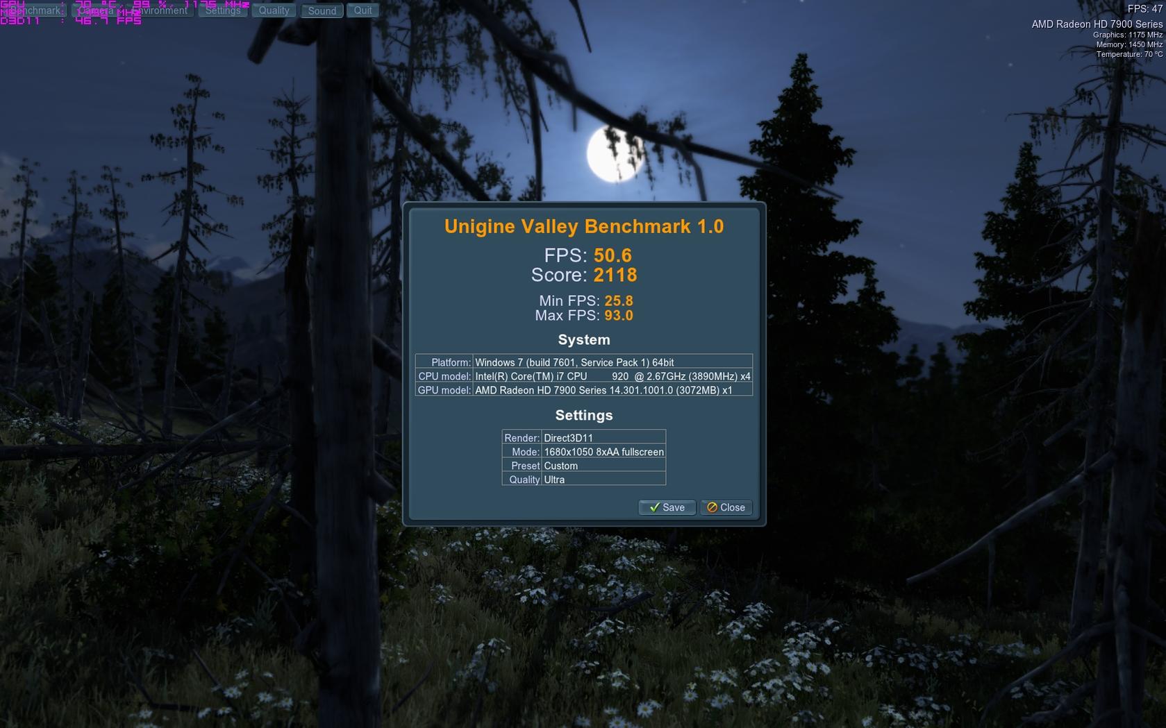

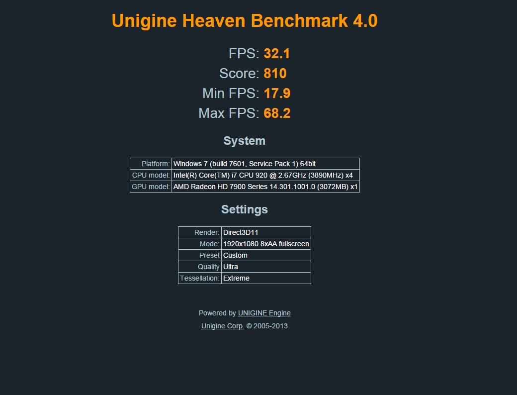

ps: Mach doch bitte einfach mal einen Durchlauf im Heaven oder Valley Benchmark (Einstellungen siehe unten), dann sieht man wenigstens sofort ob die erbrachte Leistung der Karte passt :)

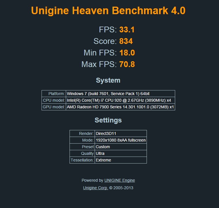

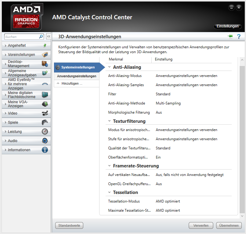

Hmmm ist schon etwas wenig, also gegen eine 7950/280 @1000/1250Mhz sollte sie eigentlich immer besser da stehen und nicht Hand in Hand mit ihr die selben Ergebnisse raushauen.
Hast du evtl. im CCC etwas verstellt (andere AA-Einsellungen oder so), falls ja, würde ich die mal auf Standard setzen und noch mal testen.
AA = Antialiasing (Kantenglättung)
Man kann im CCC ja diverse Filtereinstellungen vornehmen und manche davon ziehen richtig böse Leistung (zb. SSAA). Deswegen würde ich die einfach mal auf Standard zurücksetzen, testen und wenn sich dann immer noch nichts getan hat, kann man immer noch weitersuchen :)
Ja genau, das ist ein und das selbe ;)

So habe ich es momentan:
So wie es aber aussieht, sind die Einstellungen schon auf den Standardwerten.
An den CCC Einstellungen kann es bei dir nicht liegen, das sind die Standardwerte. *abgehakt*

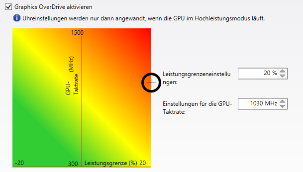

Hält deine Karte konstant den Takt? Falls nein oder nicht sicher, einfach mal das PT-Limit auf +20 einstellen und testen.
Das geht zb. im CCC/Leistung/AMD Overdrive - Leistungsgrenzeinstellungen, oder auch einfach im Afterburner *Power Limit*.
Ich habe gerade noch mal mit den Standardtaktraten (1000/1500MHz) einer 280x gebencht und meine 7950/280 setzt sich mit den Taktraten sogar noch ganz leicht vor deine Karte, was an sich unmöglich ist, wenn nichts dazwischen funkt (zb. Software) und deine Karte den Takt hält.

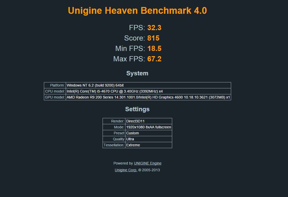

ps: Als Score sollte bei dir min. 875 Punkte bei rumkommen.
Bei den Einstellungen:
Bin ich auf einen Score mit 823 Punkten gekommen:

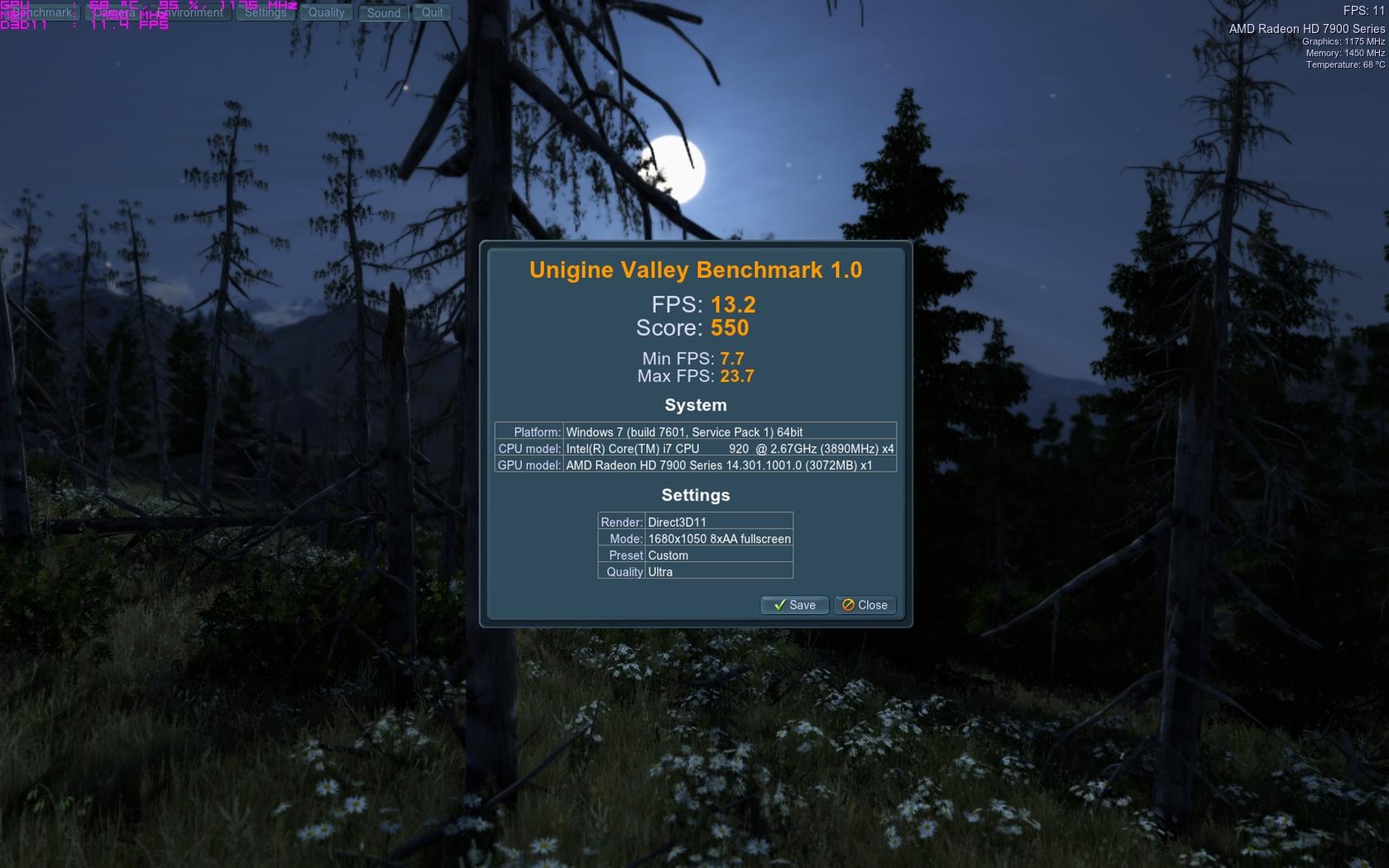

Wie ich gerade zu meinem erstaunen festellen musste: Selbst auf dem 500€/600€ Laptop von meinem Bruder geht es besser als bei mir.

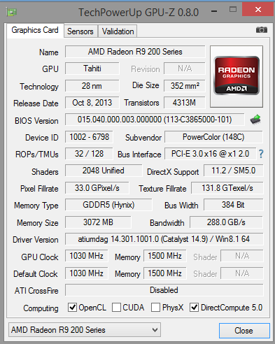

Nachgucken könnte man das mit GPU-Z (GPU-Z runterladen, öffnen und einen Blick auf die Shaders werfen 280 = 1792 & die 280X = 2048 Shaders).
Okay auf dem Papier ist es wirklich eine 280X, nur nicht von der Leistung...:rolleyes:
Temperaturen okay, Powerlimit erhöht, ergo sollte ein willkürliches Runtertakten fast ausgeschlossen sein.
