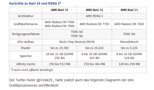

@SV3N wo kommen denn in der Tabelle die 192bit bei der 7700 her? Würde für mich jetzt erstmal nicht zu "8-16GB" passen, sondern eher zu 6-12 oder 12-24, womit wir wieder so komische Konstellationen haben könnten, dass Navi33 mehr Speicher bekommt als Navi32.
Es sei denn man nimmt überall das Maximum und sagt Navi33=16GB, Navi32=24GB, Navi31=32GB, aber das würde gerade eine 7600 ziemlich teuer machen, hätte sie damit ja quasi genau die Specs der 6900XT.

Ich habe die Tabelle letztens gekonnt ignoriert/übersehen ^^ Dachte Anfangs RX 7900 und RX 7800 bestehen aus einem Chip im MCM Design, während RX 7700 und RX 7600 jeweils ein Chip wären.
Ich meinte eher, dass man die RX 7700 und RX 7600 auch durch ein Chip in MCM Design abdecken könnte.
Dann würde man insgesamt nur 2 Chips (und noch den Infinty Cache ) benötigen. Die Mittelklasse bis RX 7700 wäre dann in 6nm. High-End in 5nm. So mein Gedanke.
Jetzt wo ich aber RX 7700 als MCM durch Navi 32 sehe, bin ich echt gespannt, wie das Line Up dann wirklich ist und wie sich das im Vergleich dann zur aktuellen Serie einordnet.
Was auch auffällig ist, dass Navi 33 allein ja so viele Shader hat wie Navi 21 aktuell... nur mit halben Si dafür doppelten Infintiy Cache. Hoffentlich erreicht man dann ca RX 6800 Performance und zeitgleich erbärmliches Mining :D

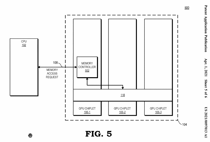

Siehe neustes Patent von AMD https://www.freepatentsonline.com/20200409859.pdf
Fig 6. im PDF. Anfrage geht an ein Chiplet - das checkt wohl wo die Daten gehalten werden [auch in Bezug auf fremdes Chiplet] und routet dann den Request direkt dort hin. Das passende Chiplet liefert dann die Datenan den Requester.

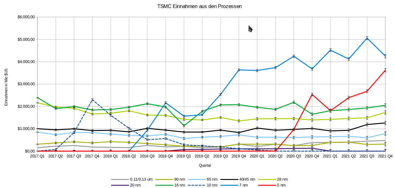

Bei der Kapazität bin ich stark ins Grübeln gekommen.
5 nm und 7 nm haben beide ähnlich Verläufe. 6 Quartale nach Produktionsbeginn (QnP) haben beide jeweils dieselben Einnahmen. Aber der Unterschied von 6 QnP zu 2 QnP ist bei 5 nm deutlich kleiner als bei 7 nm. Da 5-nm-Wafer erheblich teurer als 7-nm-Wafer verkauft werden, interoretiere ich
  • 6 QnP wurde bei 5 nm weniger Waferfläche als bei 7 nm
  • Es werden im Vollausbau jeweils 4 Module a 35000 Waferstarts je Monat sowohl bei 5 als auch bei 7 nm bereitstehen. Bei 7 nm wird wohl TSMC noch ein paar % oben drauf rausquetschen.
  • Es gibt 2022 für 5 nm jede Menge Kunden
  • Es gibt für 5 nm aber auch einiges an zusätzlichen Wafern. Alleredings haben Nvidia und Qualcomm wohl den Bedarf erheblich erhöht.
Die Zahlen im Diagramm habe ich den Quartalsberichten von TSMC entnommen. Aus Angaben zum Quartals-Umsatz und den Angaben zum Antei der einzelnen Nodes habe ich die Einnahmen je Node. Die Fehlerbalken entsprechen 0,5 %, da die Angaben von TSMC auf ganze Prozent gerundet sind.
Viel wichtiger ist in meinen Augen dass der Infinity Cache die GPU-Chiplets (GCD) koppelt. Dies ist im Patent zur Active Bridge dargestellt. (Computerbase hat berichtet, siehe Post von Colindo)
  • Das GCD1 kann im Infinity Cache (auf dem active bridge chiplet aka MCD) auf Daten zu zugreifen, die über das Memory-Interface vom GCD2 geladen wurden.
  • Dies beschreibt Absatz 0019 im Active Bridge Patent.
  • Das zerstreut auch die Einwände von @Knut Grimsrud.

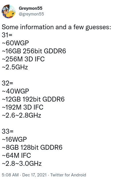

Ich denke das meiste basiert auf diesem Tweet und der nachfolgenden Diskussion.
Jetzt kann man darüber streiten, bei welchen Zahlen Greymon55 Informationen weitergibt oder wo er vermutet.
Die Namen der Grafikkarten wurden von anderen hinzugefügt und kreisen seit dem. Die
Annahmen sind:
  • Navi 31 und 32 bestehen aus jeweils 2 GCD (GPU-Chiplets).
  • Diese GCDs können nicht eigenständig verwendet werden.
  • Die GCDs bringen jeweils die Hälfte an allen Resourcen ein, so auch das Speicherinterface.
Ich finde es eine spannende Frage, ob es klappt bei Navi 31 die 3-fache Anzahl an Shadern mit demselben Speicherinterface zu versorgen, wenn man den Infinity Cache lediglich verdoppelt. Dies gilt auch für Navi 32.
Von der Grafikleistung sind sowohl Navi 31 und Navi 32 für 4 K geeignet. Sind da 12 GB wirklich zukunftssicher? Viele AAA-Games lieben es Rechenleistung und Speicher zu verschwenden. (Verschwenden = Verbrauchen/Belegen ohne wirklich einen angemessen Mehrwert zu bieten)
Bitte beachten:
  • Ein RDNA-3-WGP hat 256 Shader, das sind 4 Mal so viel wie eine RDNA-2-CU hatte.
  • Navi 33 ist nach diesen hat nach den Angaben von Angaben Greymon55 weniger Shader als Navi 21. Das heißt 4096 anstatt der im Artikel angegebenen 5120.
  • Mit der Annahme, dass die Shader bei Navi 21 und Navi 33 gleich groß sind, wäre die Die-Fläche von N33 ungefähr in der Mitte der Die-Flächen von Navi 21 und Navi 22.
  • Greymon55 behauptet, dass die Performance von Navi 33 über der von Navi 21 liegen soll. Dazu passen aber seine anderen Angaben nicht
    • halb so breites Speicherinterface mit 128 bit
    • halb so großer Infinity Cache
    • Wie soll ein halb so großer Infinity Cache ein halb so breites Speicherinterface kompensieren? Da müsste AMD gezaubern.
    • Selbst mit dem hohen Takt und vergleichbarer Ausstattung wäre es IMHO schwer die 25 % mehr Shader der Navi 21 zu kompensieren.
  • Der Artikel verwendet eine als Größe für den Infinity Cache (128 ... 256) MByte. 256 MByte passen IMHO zu den Performance-Angaben von Greymon55 passen, verbrauchen aber eine gewaltige Fläche auf dem Die.
Ich hatte lange ignoriert dass Navi 33 N6 ist und nur 16 WGP hat.
Ich ging von 20 WGP aus und hielt es für möglich dass NAVI 33 in Navi 31 (x3) und Navi 32 (x2) wiederverwendet wird.
  • Wenn man die Patente von AMD anschaut dann sind sind die GPU-Chiplets komplette GPUs.
    • Bei GPU-chiplets werden durch die Active Bridge verkünft.
    • Ein GPU-Chiplet agiert als primäres GPU-Chiplet und kommuniziert mit der CPU.
    • Aber beide Chiplets haben das Speicherinterface
  • Die Patente von AMD zeigen in vielen Darstellungen eine Konfiguration mit 3 GPU-Chiplets.
Aber auch so stellt sich die Frage, ob die GPU-Chiplets auch eigenständig verwendet werden können. Der kritische Punkt ist meiner Ansicht nach das Speicherinterface. Den Infinity-Cache könnte man auch mit einer halben Brücke bereitstellen.
  • Wenn es auf beide Chiplets verteilt ist, dann sind die genannten Zahlen ein starkes Indiz dass es kein stand alone gibt. Mit höherer Anzahl der Shader wäre die Anbindung eines GPU-Chiplets noch schmaler als bei Navi 33.
  • Wenn es redundant verwendet wird, steht bei der Anwendung eines Chiplets als eigenständige GPU ein breites Interface bereit. Für die Anwendung im MCM wird einiges an teurer Die-Fläche nicht verwendet.
Wie gesagt, Greymon behauptet standhaft, dass die Performance von Navi 33 über der von der RX6900XT liegt.
ETI1120 schrieb:
Dort stehen ja auch 12GB bei 192bit, was Sinn macht. In Kombination mit 8-16GB hier in der Tabelle halt eher nicht.
Und auch die abstufung 16-12-8 macht Sinn, denn wenn schon eine 7600XT mit 16GB kommen würde, müsste man Navi31 32GB geben, was Overkill wäre und nur den Preis nach oben treibt.
Naja, die 3070 hat ja auch die Performance der 2080Ti, obwohl sowohl kleineres Speicherinterface als auch weniger Speicher insgesamt.
Gesetz dem Fall, dass die restlichen Angaben so stimmen sollten, würde man ja nicht solche Taktraten fahren, wenn das Speicherinterface viel früher limitieren würde. Mit den genannten Daten wäre man mit Taktraten von ~2.9GHz sowie einer höheren IPC auf jeden Fall bei der 6900XT.
Die 6900XT liegt in 4K 28% vor der 6800, bzw 9% vor der 6800XT. Von meiner eigenen 6800XT weiß ich, dass alleine 100MHz mehr auf dem Speicher sowie 100MHz mehr auf dem Core schon für ~10% Mehrleistung sorgen können und man damit die fehlenden 8 CUs ausgeglichen hat.
Navi33 würde aber ~600MHz(~26%) mehr Takt besitzen als die 6900XT sowie dann vmtl auch eine höhere IPC und eben schnelleren Speicher.
Für FHD werden Speicherinterface und Infinity Cache wohl reichen, nicht vergessen, dass das wohl die 7600er Reihe wird, Ziel ist wohl Full HD. Bei WQHD und vor allem 4K wird die wohl deutlich abfallen, aber das soll sie garnicht können. Und die 20% fehlenden CUs wird man wohl über Takt und neue Architektur relativ einfach wieder rausholen.
Aktuell wäre Navi32 für 4K geeignet, und aktuell reichen die 12Gb dafür auch noch aus.
Ich denke die 7700XT wird eher zu einer guten 1440p Karte werden, bevor einem die 12GB zu wenig werden.
Ähnlich wie eine 6900XT in den nächsten 2-3 Jahren auch für 4K zu langsam sein wird und man dann mit 16GB für 1440p eigentlich schon zu viel Speicher und keinen Vorteil gegenüber den 10GB der 3080 hat^^
Deswegen hatte ich doch die CB-Artikel zu den Patenten verlinkt!
Das ist auch der besondere Punkt an AMDs Erfindung. Der Infinity Cache wird unglaublich wichtig, sowohl was Bandbreite als auch Größe angeht.
ETI1120 schrieb:
Als Laie erwarte ich allerdings, dass der Infinity Cache bei den Chiplet-GPUs größer sein muss bei monolithischen GPUs. Ich erwarte, dass Cache Misses auf Daten des anderen GCD teurer sind als im monolithischen Fall.
Dann würde er die Nachteile des Chiplet-Ansatzes genauso kompensieren wie der L3 bei Ryzen seit Zen 2.
Das widerspricht den Patenten, wie du ja auch weiter unten ausführst. Ich finde tatsächlich deine Interpretation mit zwei und drei Chiplets für Navi 32 bzw. Navi 31 deutlich sinnvoller. Es würde mich nicht wundern, wenn die Leaker nur die technischen Eckdaten erfahren, nicht aber, wieviele Chiplets eingesetzt werden. Das würde zumindest das ständige Hin und Her der geleakten Daten erfahren.
Mich würde es auch wundern, wenn AMD nicht den Ansatz, der in den Patenten steht, realisiert.
