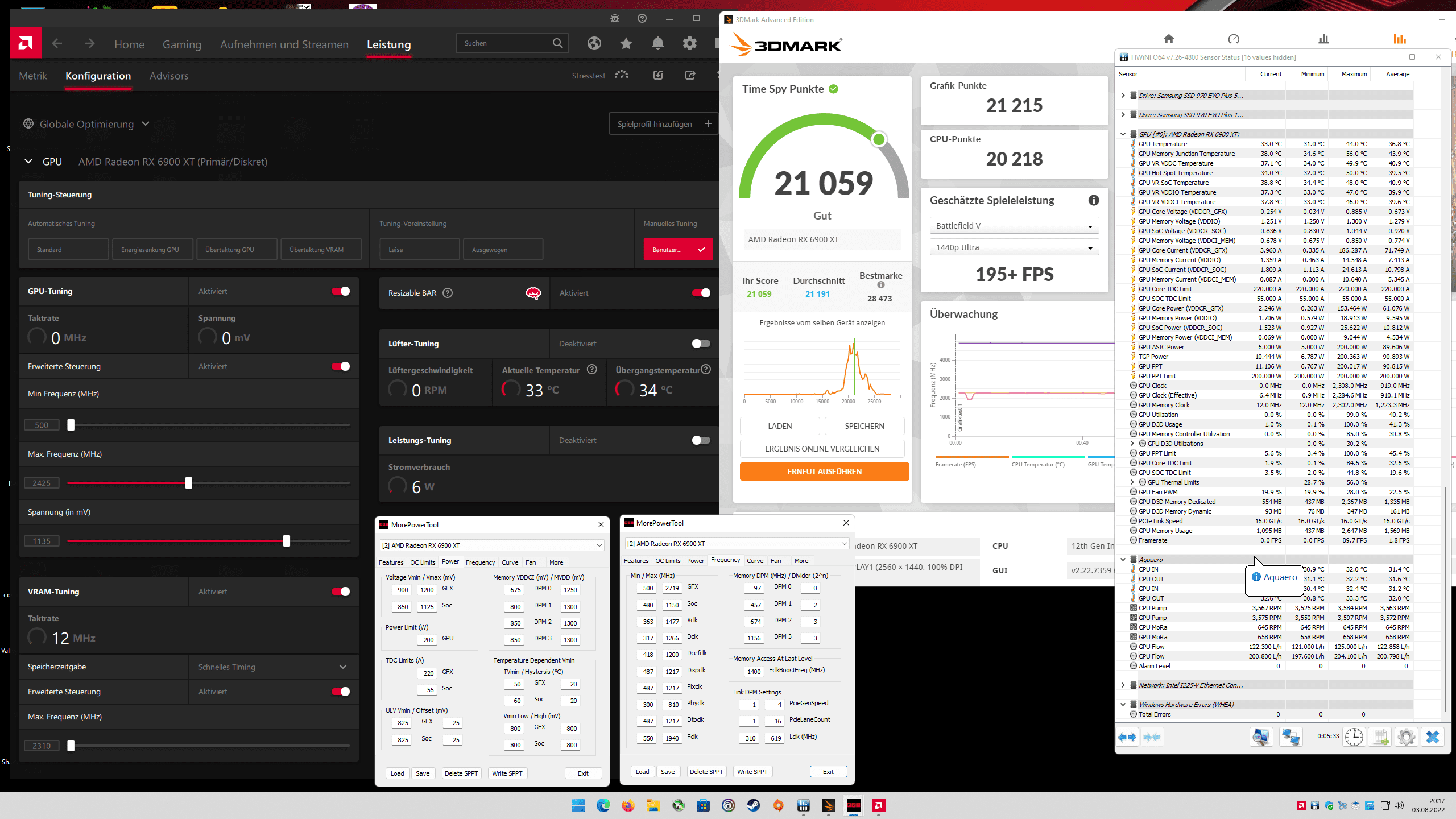

Danke für die ausführliche Antwort. Ist genau das, wonach ich gefragt habe, wenn ich auch mit dem Resultat nicht zufrieden bin.
Framelimiter würde ich erst einmal ausklammern, weil es mit dem Untertakten an und für sich nichts zu tun hat. Was ich aber sehe ist, dass selbst eine 7800XT nicht so weit herunter zu bekommen, wie damals die 6900XT mit More Power Tool. Ich habe mir mal das Bild von Luxx Forum gezogen.

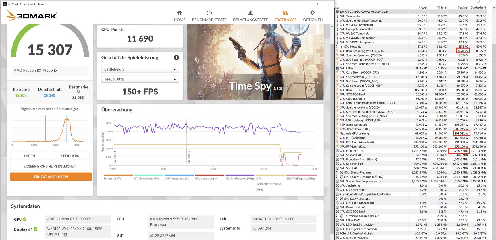

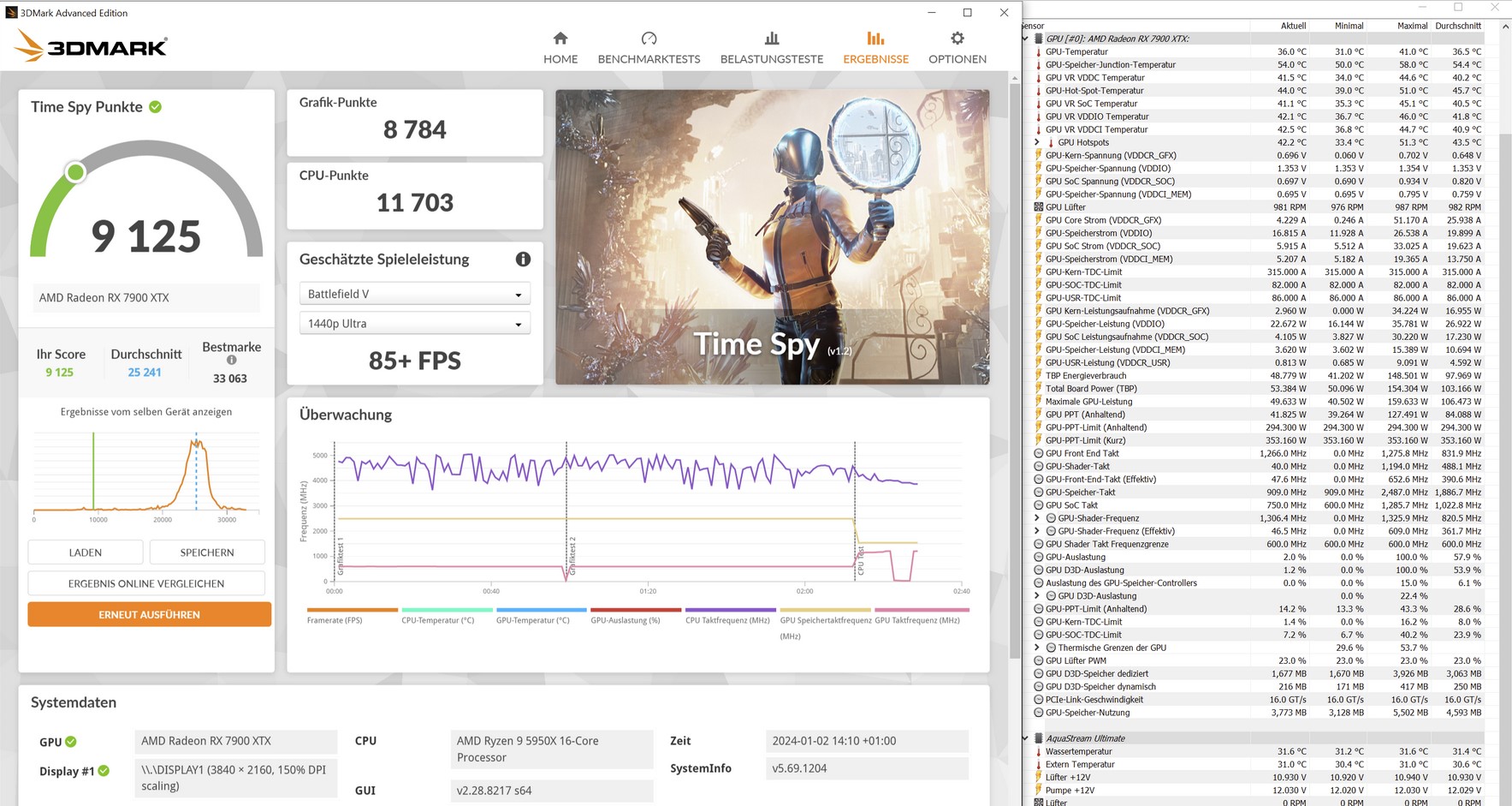

150 W und 200 W
Da läuft die GPU mit 0.837 Volt. Natürlich wurden auch SoC und Ram Spannungen nach unten angepasst, dennoch ist es erstaunlich, wie effizient die Karte war bzw. ist, wenn man bedenkt, dass sie TDP von 300 W hatte. Hier geht es um eine TDP 240 W Karte, dessen Generation auch noch effizienter sein soll.

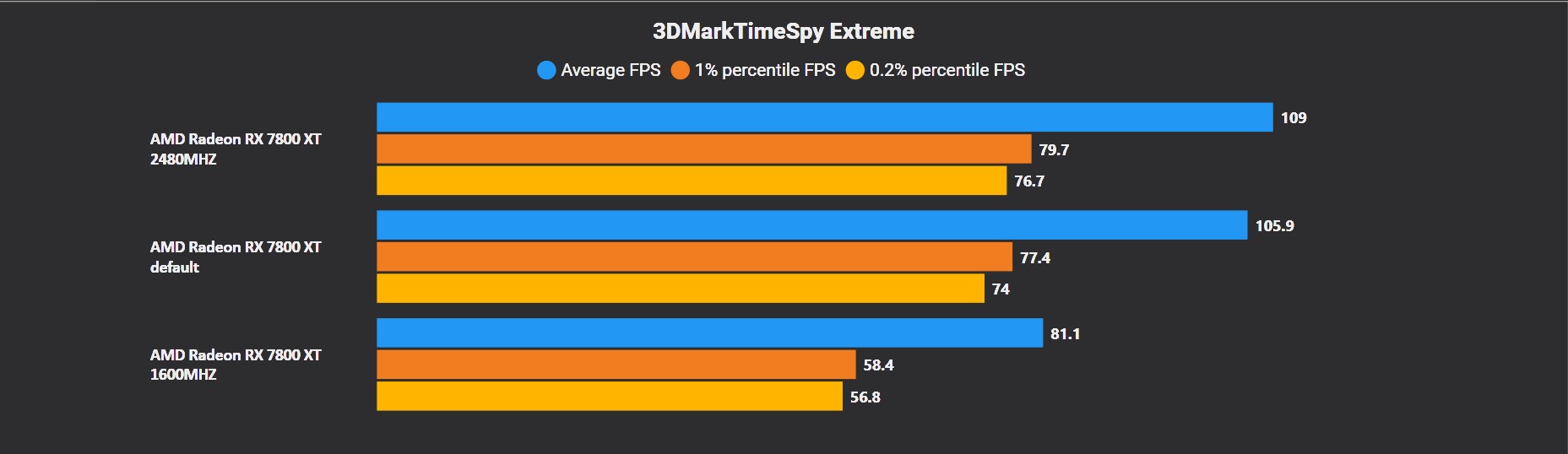

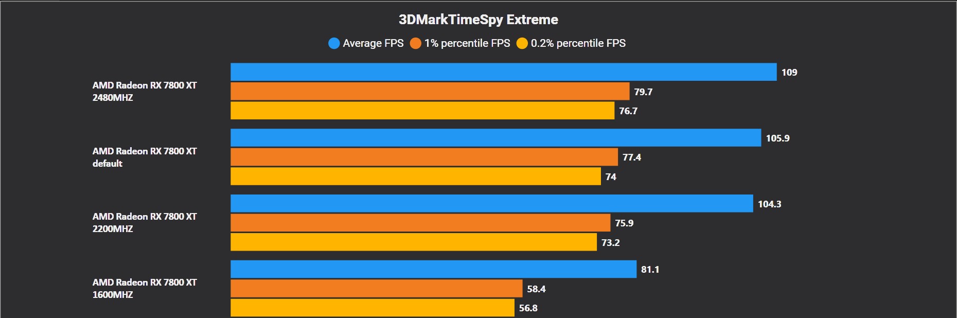

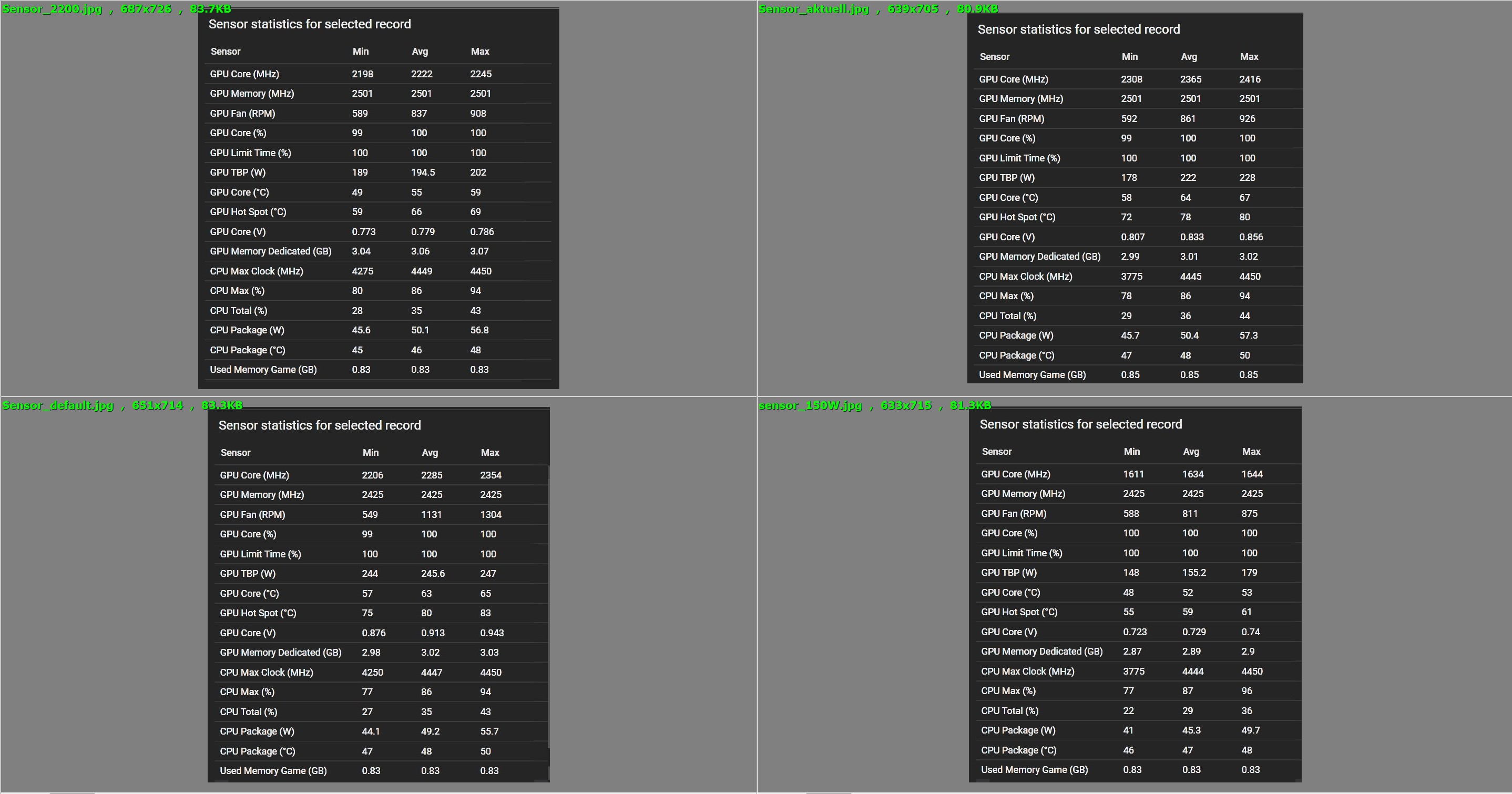

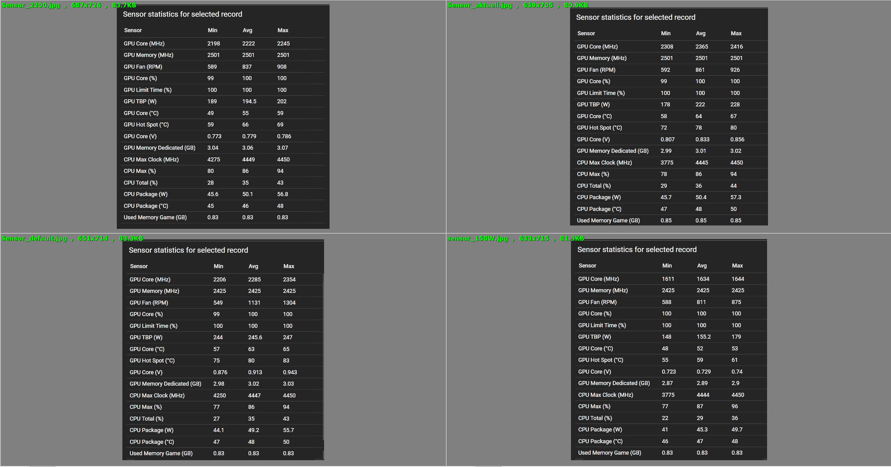

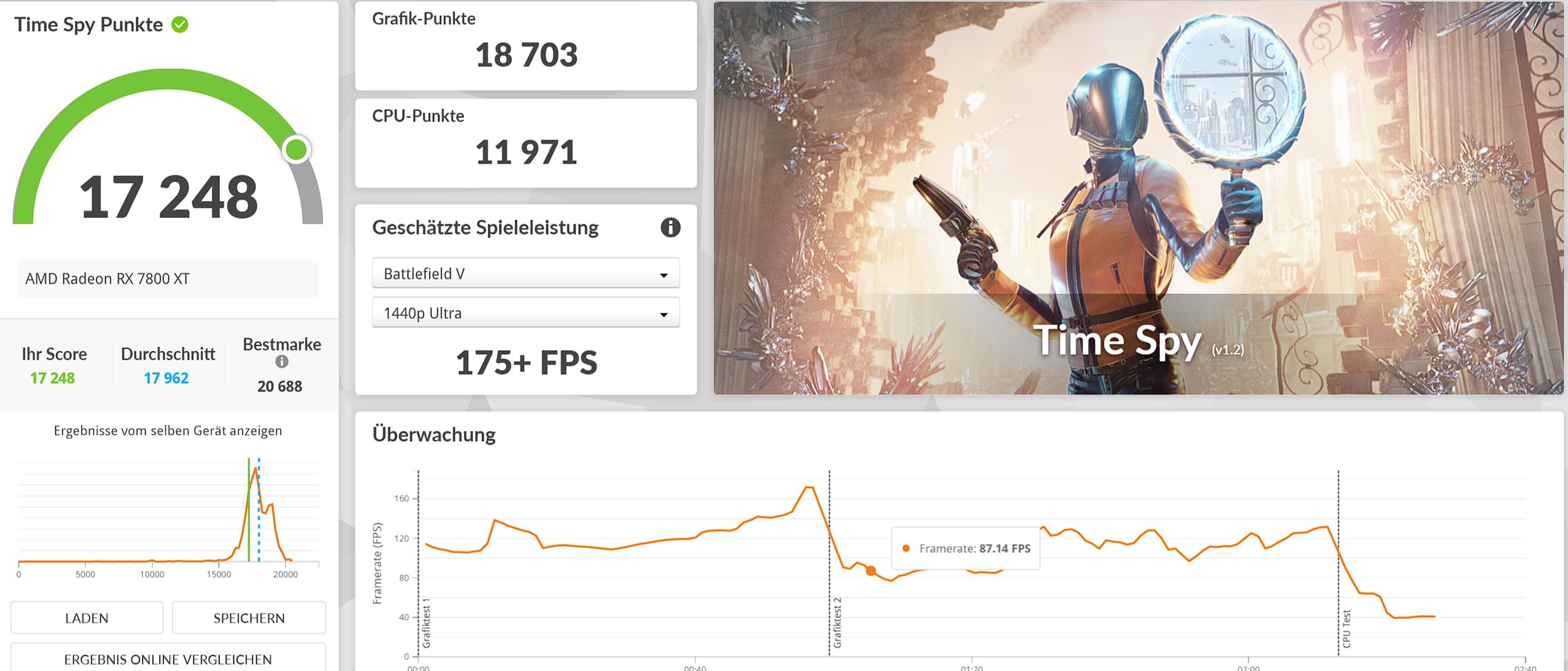

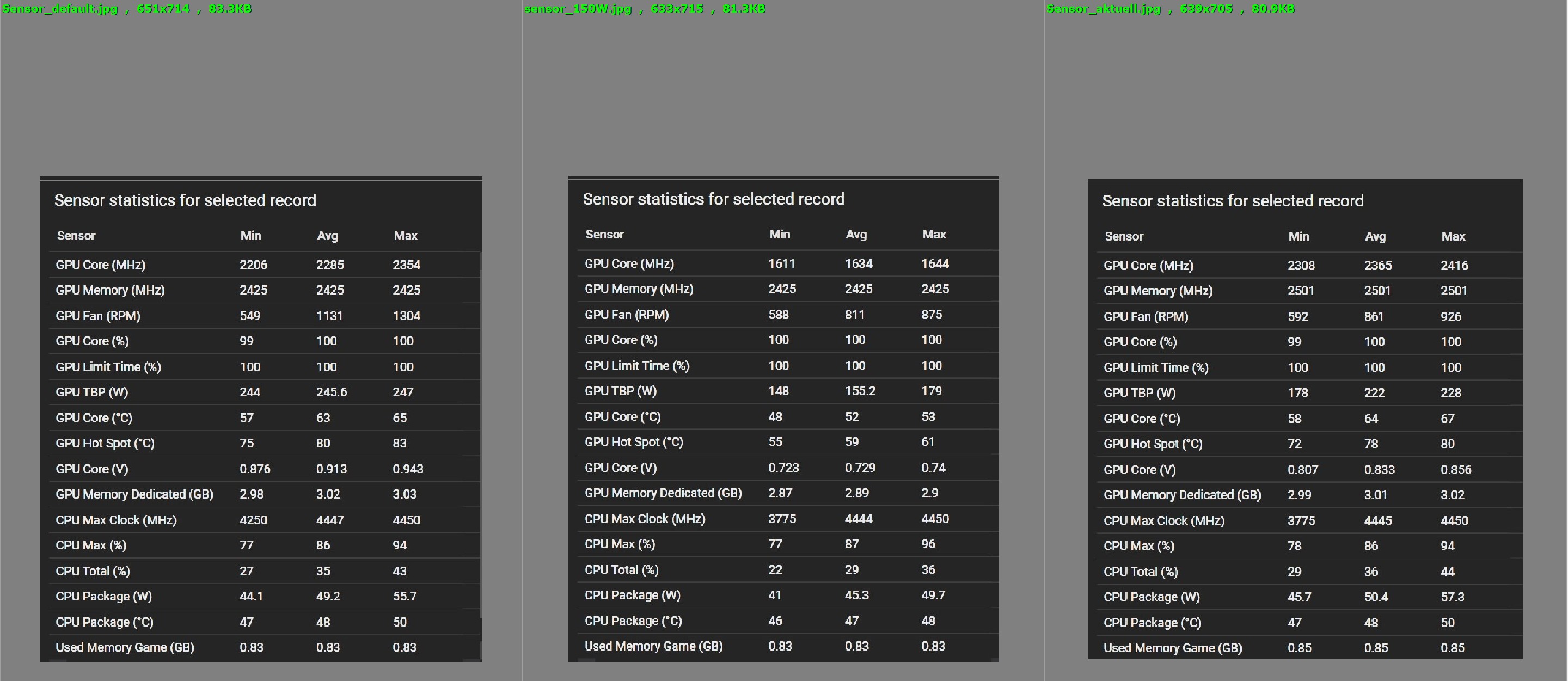

Interessant. Ich hab natürlich auch ein Ergebnis mit meiner RX 7800 XT:

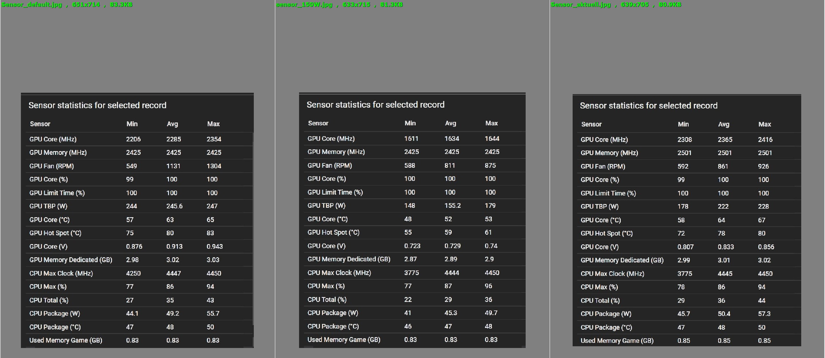

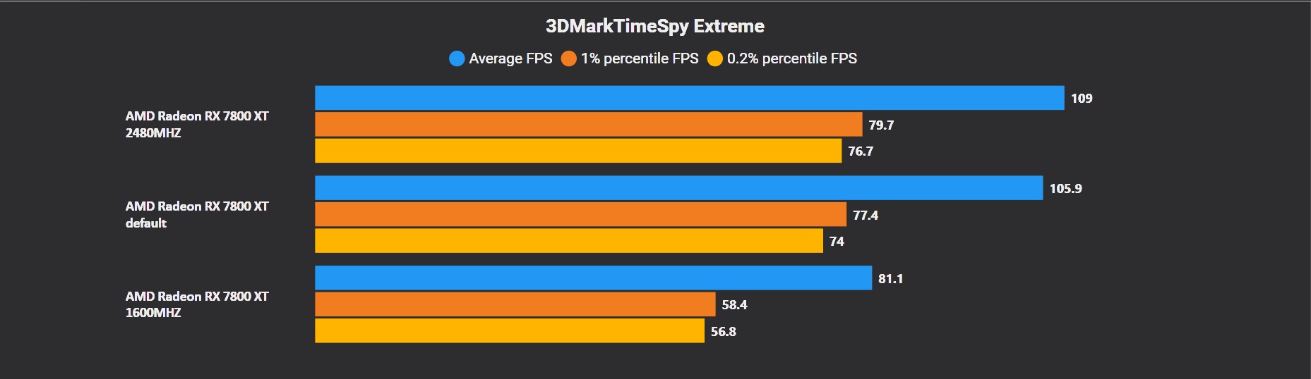

Vergleich zwischen 1600MHZ (ca. 155W) - Default - 2480MHZ (mein aktuelles Setting):
Bei ca. 155W verliert man ca. 26% FPS gegen meinem aktuellen Setting. Verbrauch ist dann bei -30% Watt. Gegenüber dem Default Setting verliert man ca. 24% FPS bei - 37% Watt.
capframex_vergleich.jpgSensor_vergleich.jpg1600_2438_700_-10.jpgdefault.jpg2480_2514_1040_-10.jpg
Die Logs wurden beim TS Test 2 gemacht.

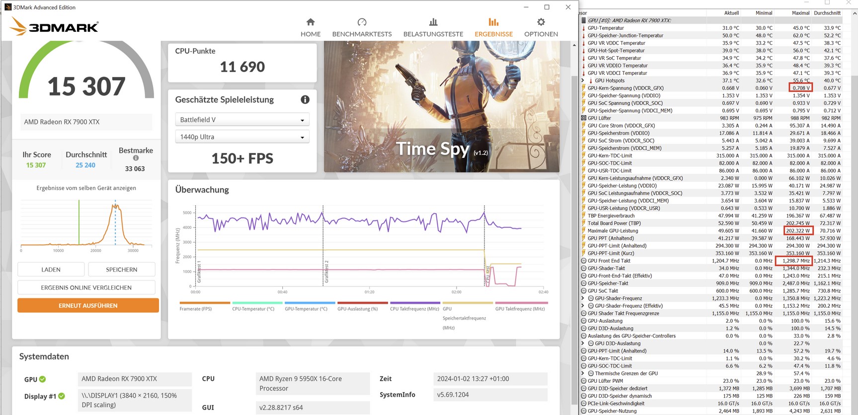

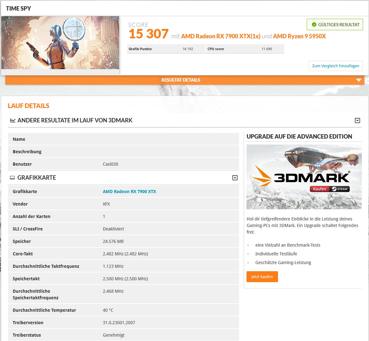

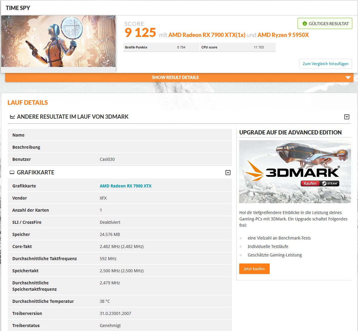

DaHell63 schrieb:

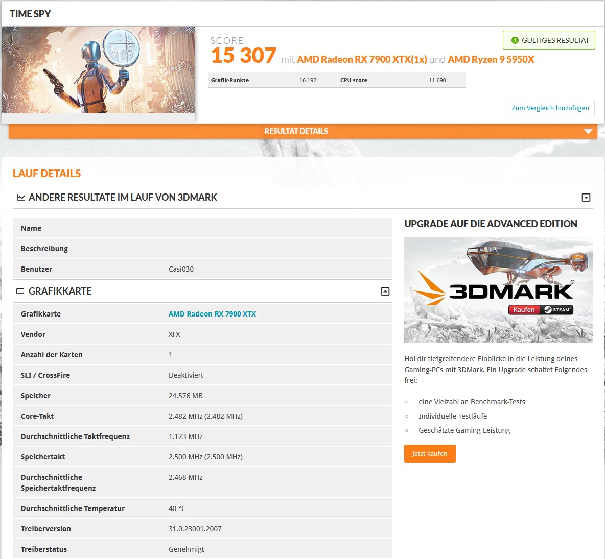

...zumindest nach diesem Test einer RX 7900XTX mit 150 und 200W.
Das sieht eher nach Beiträgen der Kategorie "nicht nachmachen" aus. Die 7900 XTX wird in dem ersten Test mit 500 MHz Coretakt betrieben - das ist einfach nicht annährend der Betriebspunkt, in dem sie 3D Höchstleistung bringen soll. Beim zweiten Test ist die Grafikpunktzahl abgeschnitten - sieht mit dem immer noch sehr niedrigem Coretakt aber immer noch ziemlich ineffizient aus.

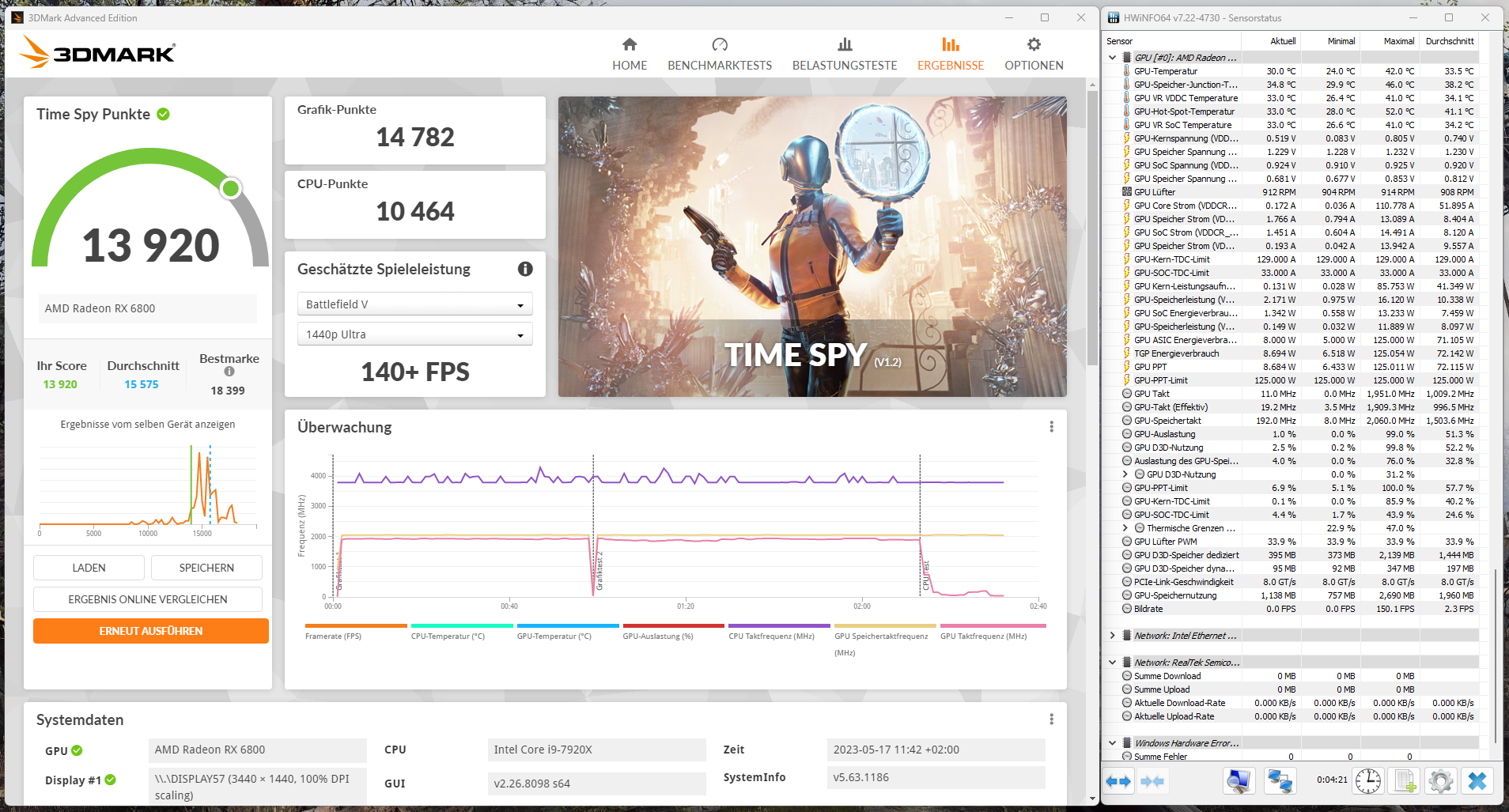

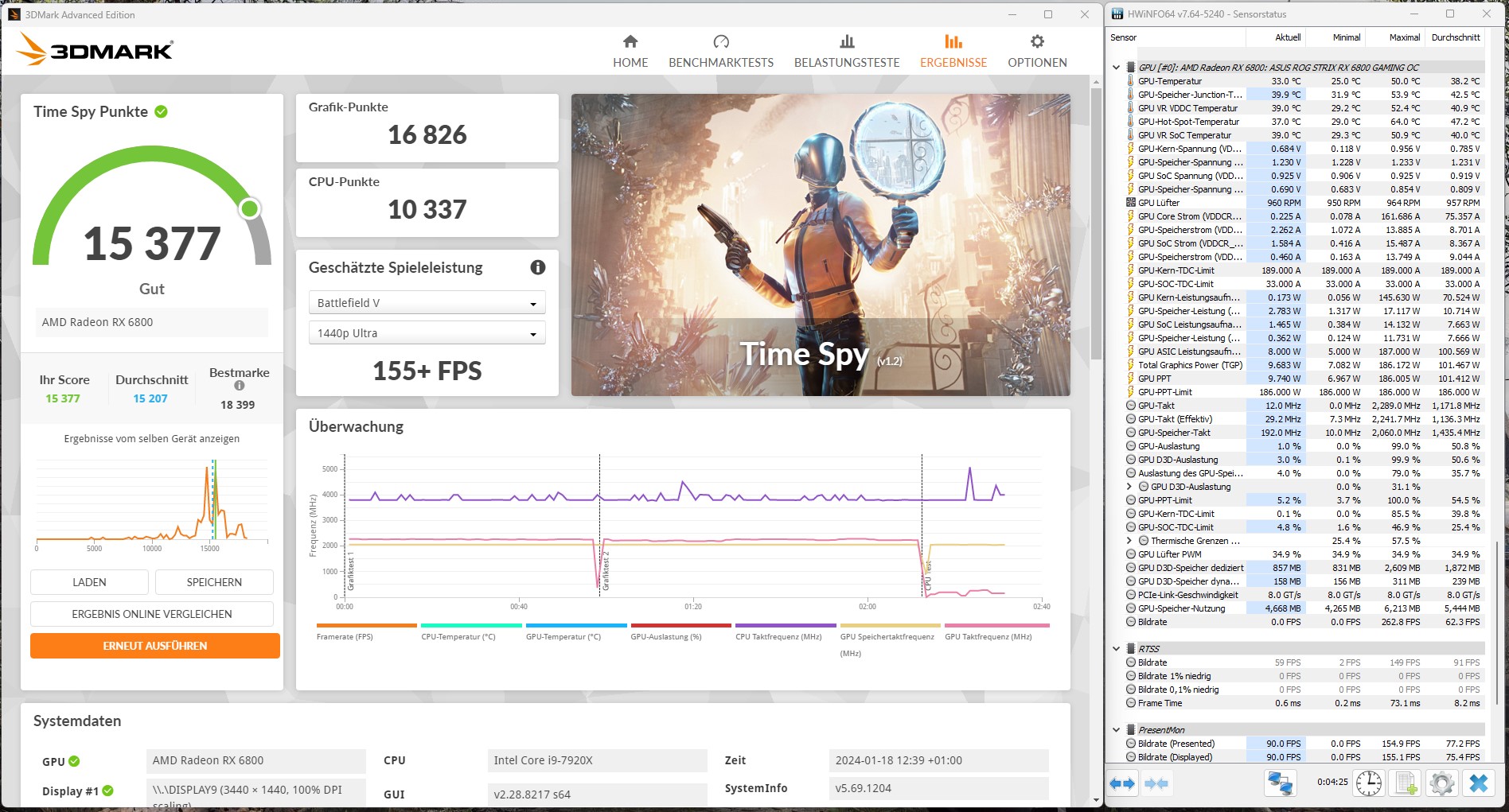

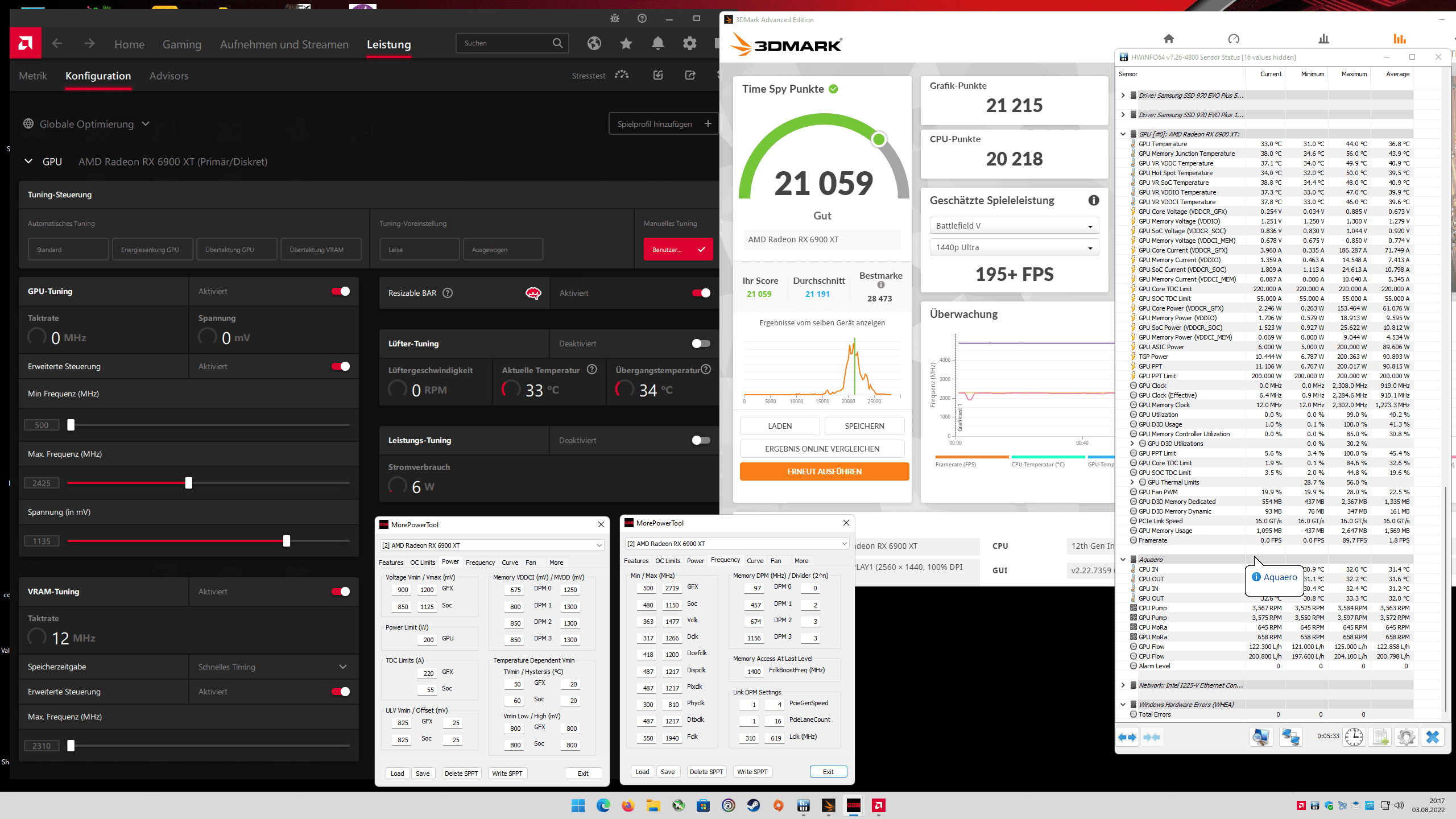

Dein hohes Ergebnis ist mit der RX 68

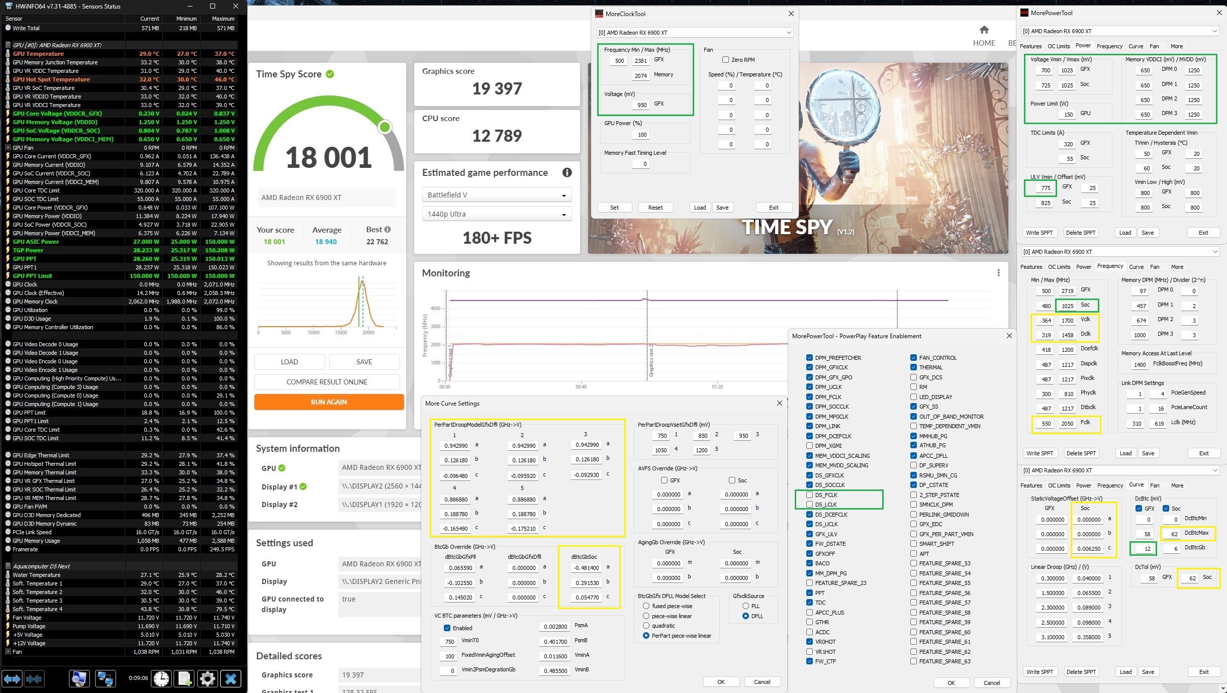

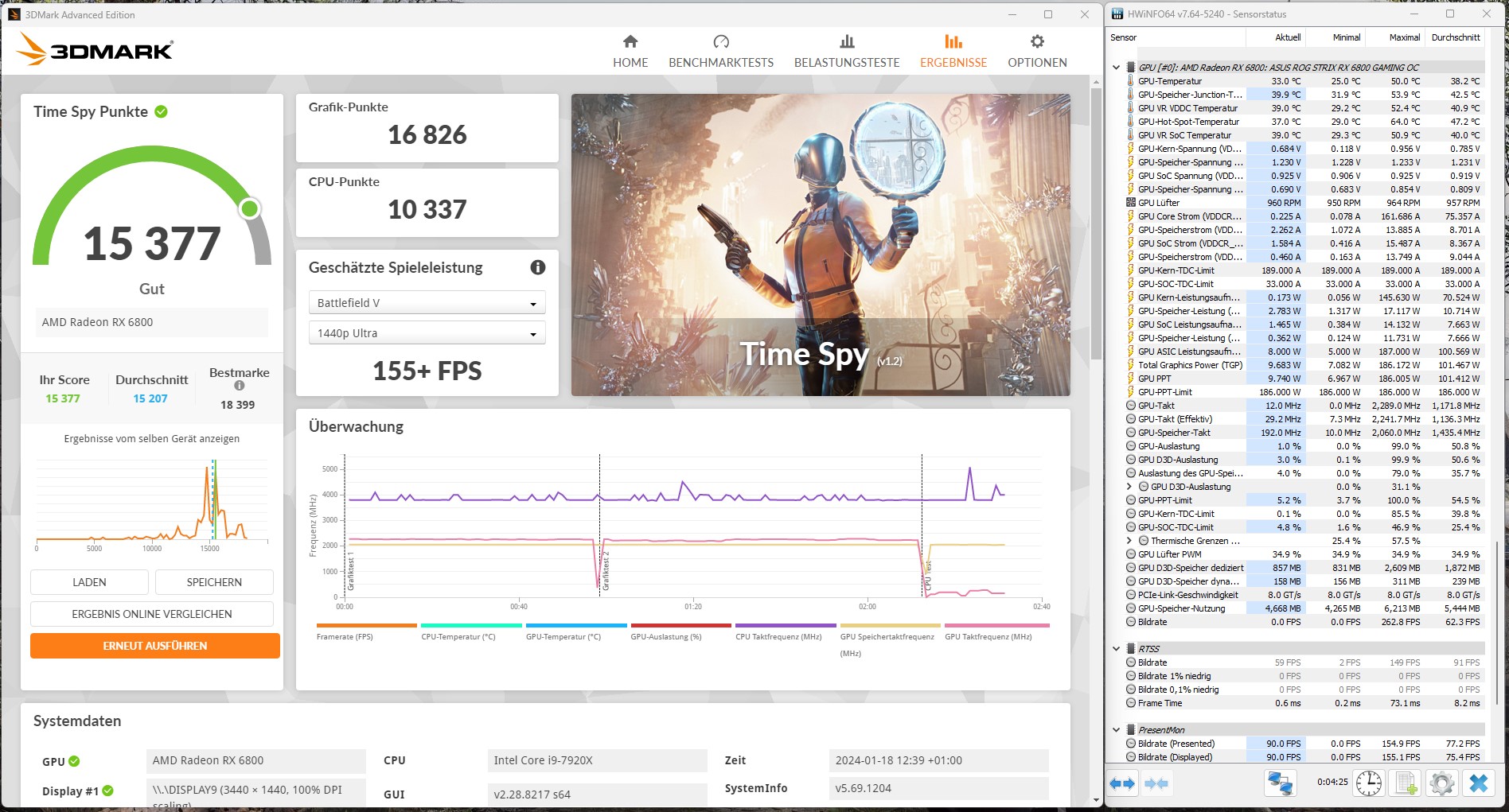

Für dein ~155W Ergebnis brauchte die RX 6800 ~120W/TGP....125W sind schon zuviel.
...nach oben hin geht die Schere natürlich auseinander.

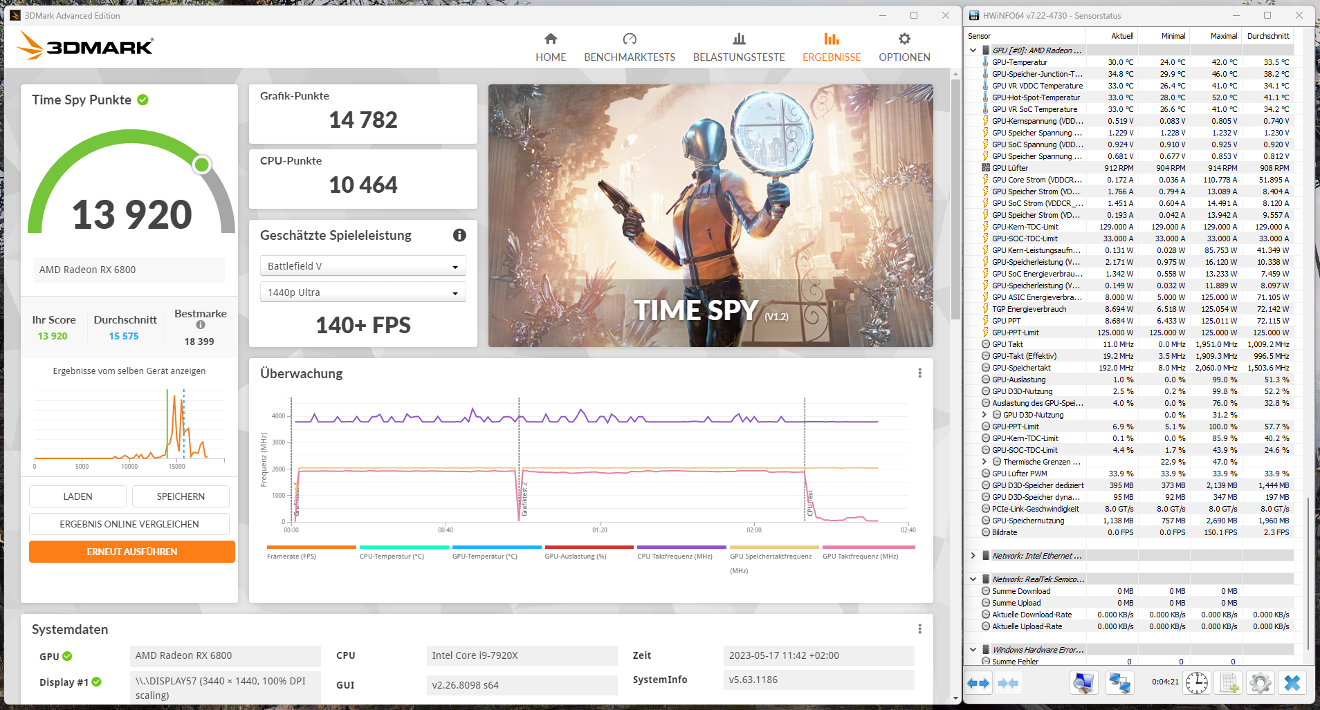

Beim zweiten mit ~220W+ fehlen der RX 6800 schon 11-12%
...für deinen dritten Screen muss ich dann schon mit 300W TGP...also so ~350W gesamt...schon in die Vollen gehen.
Was aber sicher nicht der Sinn einer RX 6800 ist.

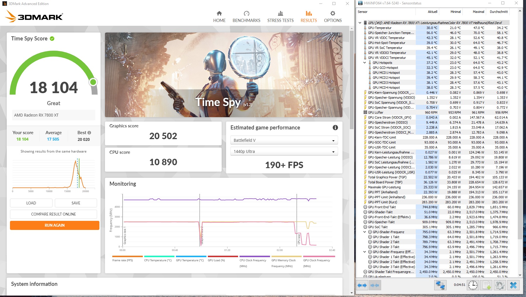

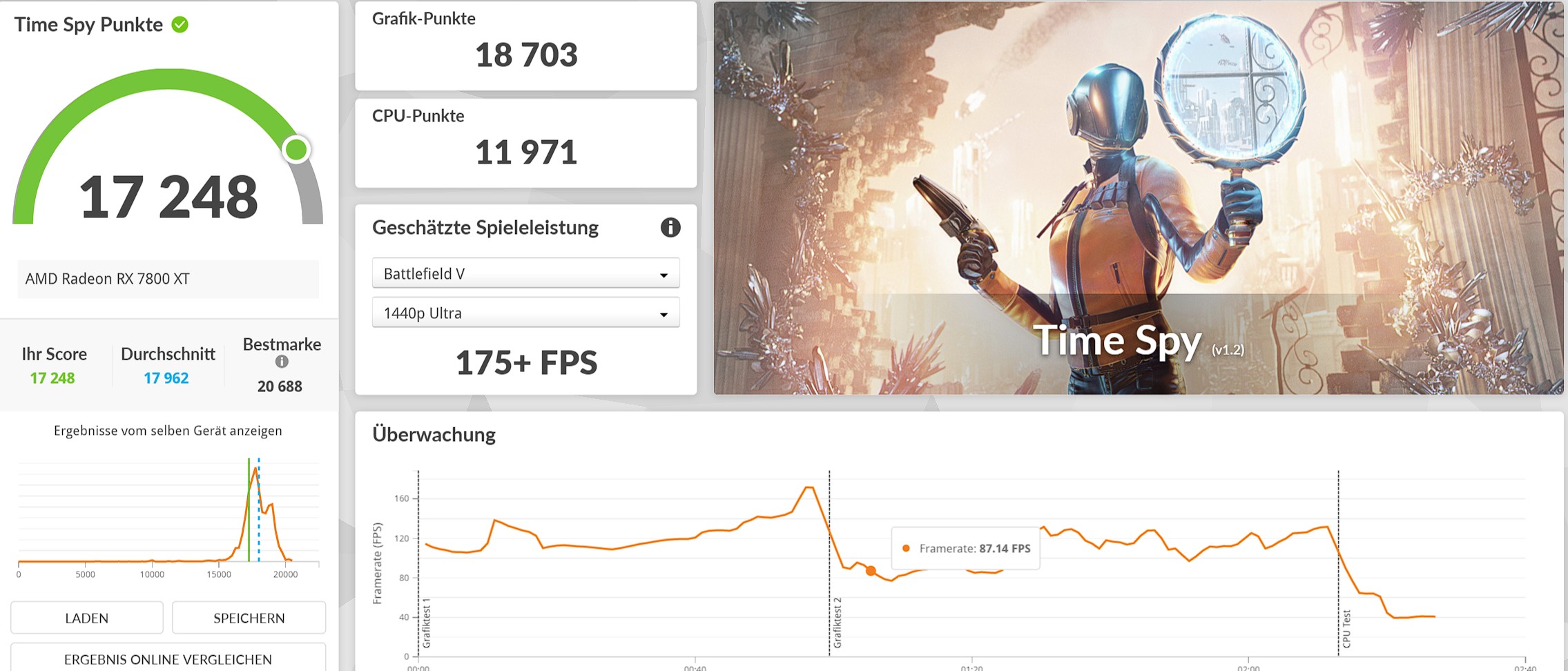

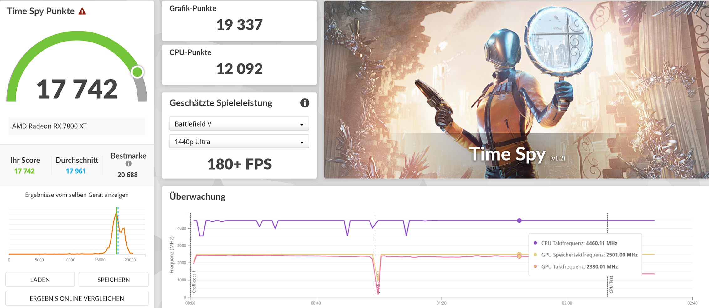

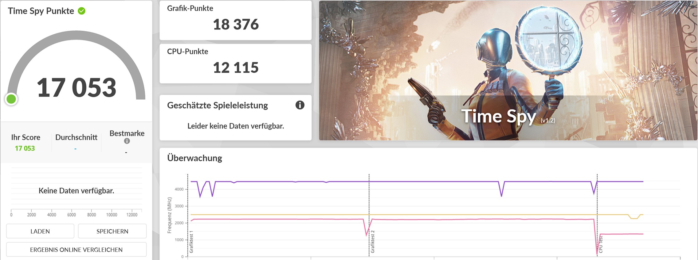

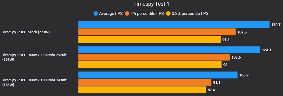

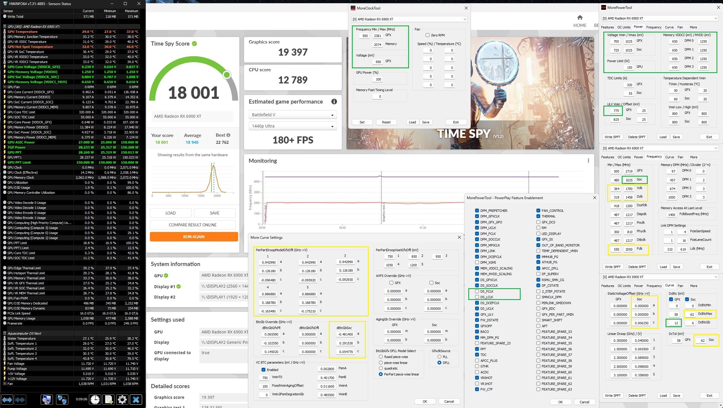

Hier noch zwei Timespy-Ergebnisse:
(Core 2250Mhz, Ram 2526Mhz mit Fast Timings)
(Core 1900Mhz, Ram Basistakt 2438Mhz mit Fast Timings)
Für den Verbrauch habe ich jeweils 50 Sekunden des ersten Tests gemessen, zum Vergleich sind auch die (natürlich sehr durstigen) Stocksetting dabei:
Die 1900Mhz bedeuten 14,3% weniger Verbrauch bei 12,6% weniger Leistung, da bezahlt man also schon fast 1:1 mit fps/Watt-Ersparnis.
Die 28,2% weniger Verbrauch gegenüber Stock bei moderatem Leistungsverlust sind natürlich sehr attraktiv.
Da steht doch unter von dir angegebenen 150 W, 179 W. 155 W ist der gemittelte Wert.

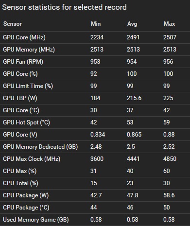

Das hier wäre z.B. mein Standardsetting (2450mhz, 1030mV, 2526ram) mit hwinfo:
Und das hier eine Messung mit den gleichen Settings, 50s aus Grafiktest 1, der Sensortab aus CapFrameX:
Über den vollen Run waren es irgendwo 3W mehr, vielleicht ist Test 2 ein kleines bisschen durstiger, vielleicht hat auch die Karte ein bisschen unterschiedlich getaktet).

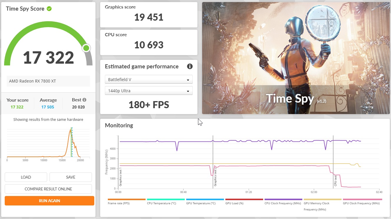

19451 Punkt bei 196w Durchschnitt habe ich jetzt oben bei meiner Karte für Timespy gemessen, da sind die 21215 Punkte bei 200W aus dem Luxx-Bild oben ein Stück flotter/effizienter. 9% mehr Punkte bei 2% mehr Leistung.
Bei der neuesten Spielegeneration sollte sich diese Lücke dann ganz oder teilweise schließen (vgl. Leistungsindex bei PCGH - Raster, Raytracing). Auch mit künftigen Treibern wird tendenziell eher RDNA 3 als 2 profitieren.

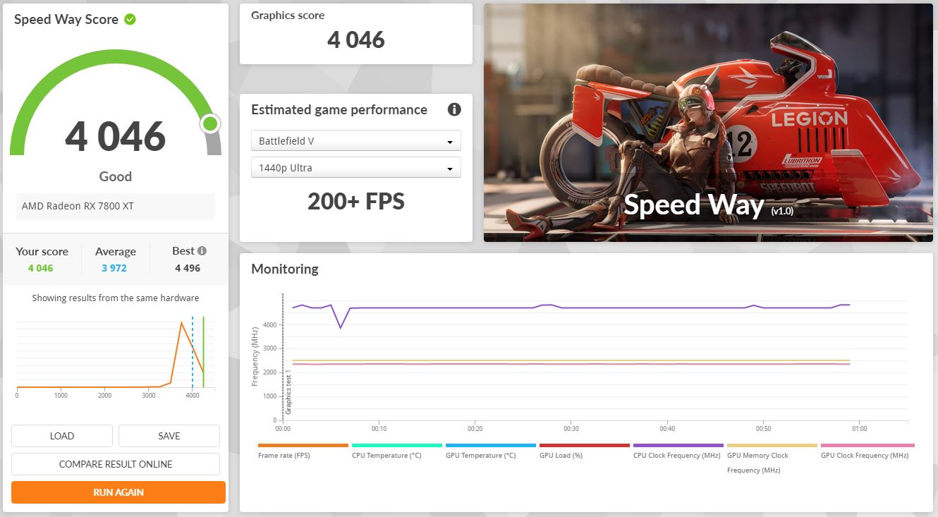

wie oben schon erwähnt sollte Speed Way langsam zum Vergleichen genommen werden.

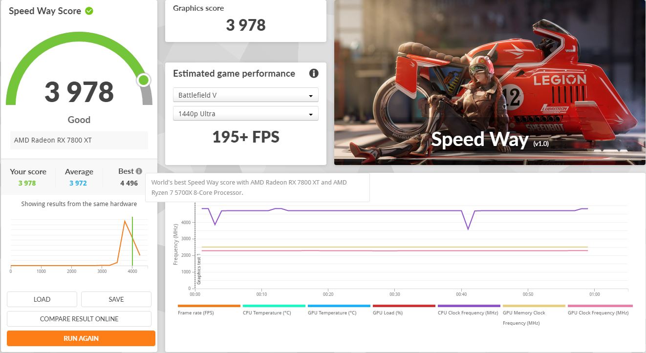

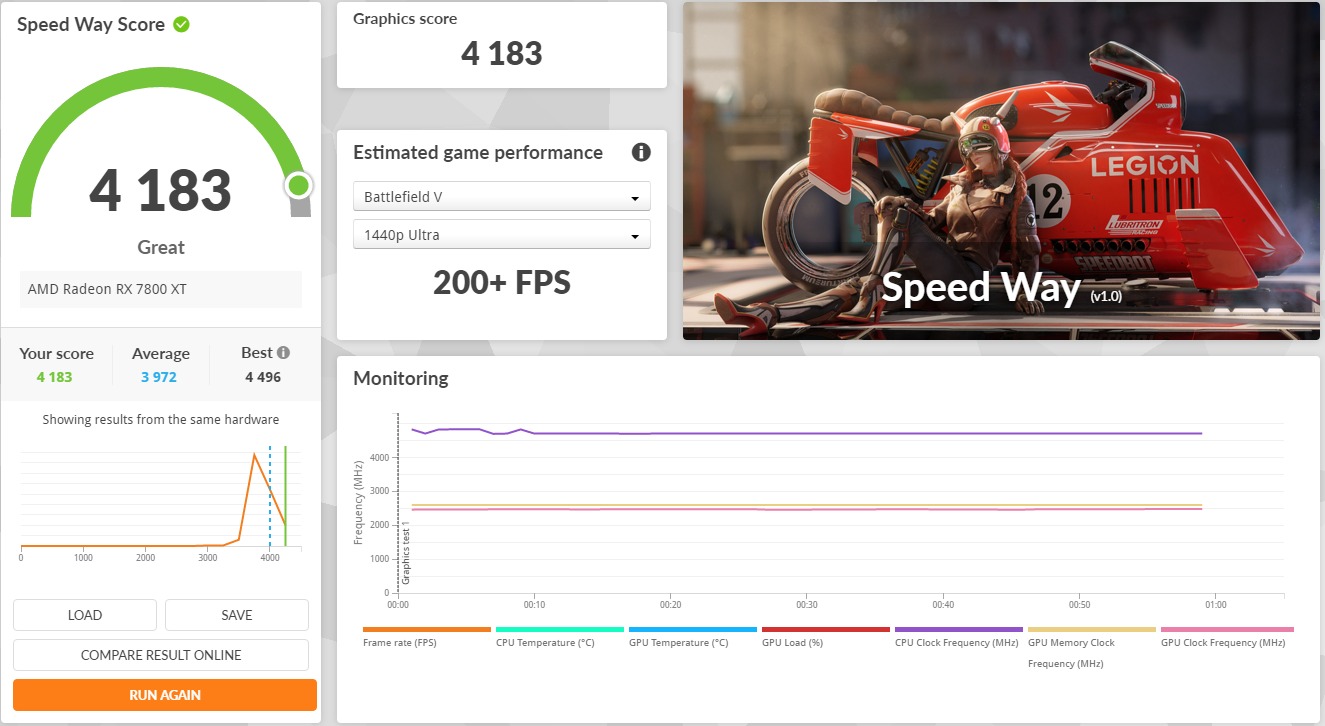

Dann reiche ich mal noch zweimal viermal Speed Way ein, falls jemand vergleichen mag, Verbrauch diesmal über 56s gemessen via CapFrameX, also ziemlich die volle Länge:
(2250Mhz - 2526Ram - 700mV - 216.7W average)
(2450Mhz - 2614Ram - 1030mV* - 237.9W average)
*In Speedway könnte man auch niedriger gehen, nicht aber in anspruchsvollen Spielen
Man sieht schon DirectX12 Ultimate säuft bei gleichem Taktlimit merklich mehr, gegenüber Timespy sind das um 20W.

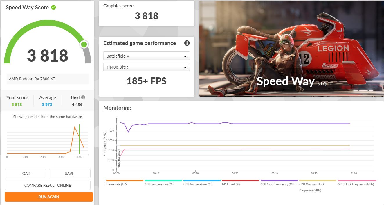

Und noch ein Versuch 200W zu treffen:
(2100Mhz - 2526Ram - 700mV - 206.0W average)
4,0% weniger Leistung bei 4,9% weniger Verbrauch - das ist auch hier wieder eher unter dem Sweetspot, der meiner Ansicht nach eher irgendwo um den Punkt liegt, ab dem man das größte Undervoltingoffset wählen könnte, oder noch etwas darüber, wenn man mehr Leistung braucht.
In den allermeisten Spielen (außer Avatar) laufen bei mir auch 2325Mhz mit dem größten UV-Offset:
(2325Mhz - 2526Ram - 700mV - 222.8W average)
Gegenüber dem ersten Ergebnis mit 75Mhz weniger sind das 1,7% mehr Leistung bei 2,8% mehr Verbrauch. Man merkt, dass hier die Schere aus Leistung und dafür nötigem Verbrauch langsam beginnt auseinanderzugehen.

Ab jetzt nur Logs in Speedway. Welche Auflösung?
Einfach Standardsettings, also WQHD, CapframeX auf 56s, wenn das Bild da ist direkt nach <1s Aufzeichnung starten? (das hatte ich jetzt bei meinen Messungen oben gemacht)
