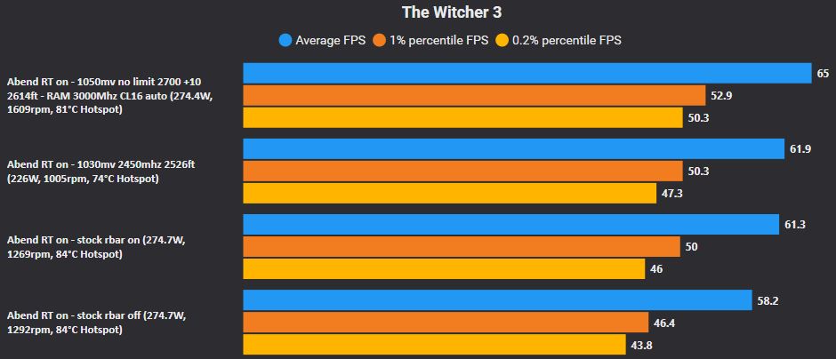

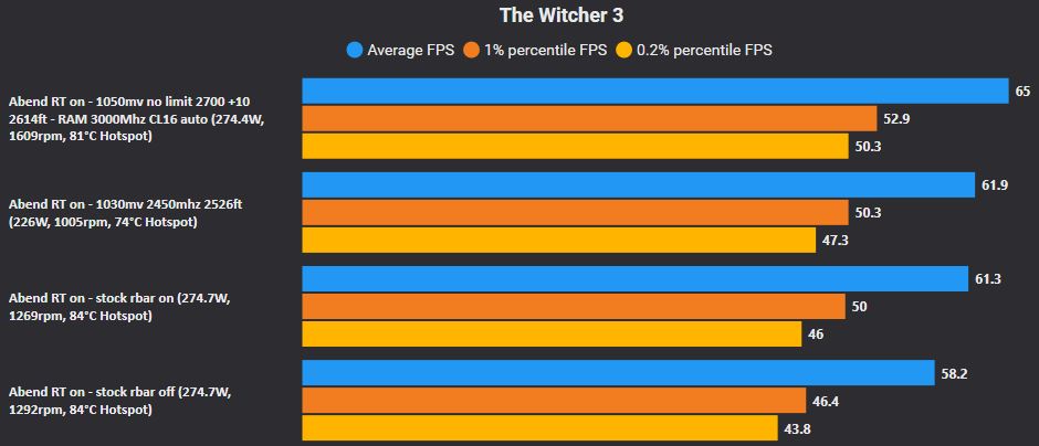

Resizeble Bar hat beim Testen auch einen ziemlich deutlichen Performanceunterschied ergeben:
Von unten nach oben: Stocksettings ohne resizeable bar (-5,1% fps), Stocksettings mit resizable bar, UV-Profil mit 1030mV (+1% fps, -49W), UV/OC-Profil (+6% fps)
Gelegentlich mal zu checken, ob rbar wirklich an ist, lohnt sich also. 😊

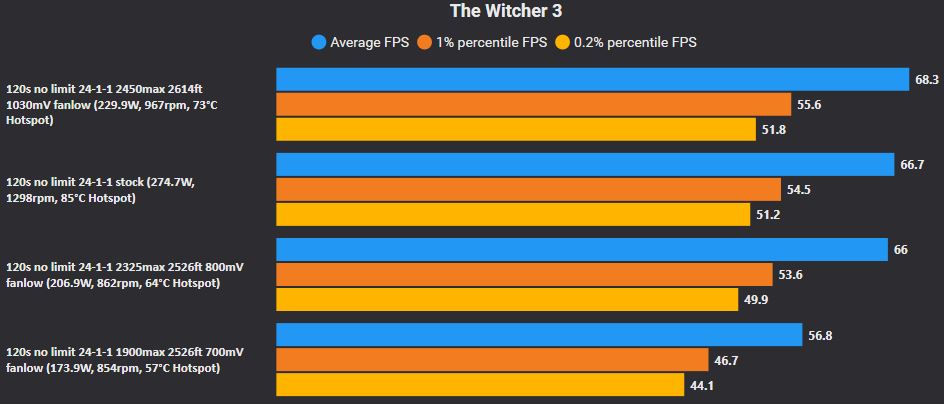

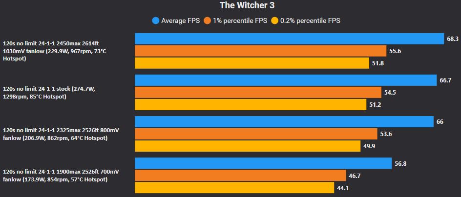

150W gehen sich nicht raus, zumindest nicht, wenn die Karte wirklich voll im Limit hängt. Wenn du dazu noch ein Framelimit aktiv hast und die Karte nicht bei bei 100% läuft, dann können 150W oder weniger natürlich auch klappen.
Unter je nach Spiel ca. 2225-2325Mhz Maximaltakt bin ich bisher nur testweise gegangen - ab da kann man schon maximal undervolten, wodurch man nur noch den Effizienzgewinn durch weniger Takt und nicht mehr durch weniger Takt und weniger Spannung hat.
Nochmal deutlich weiter runter zu gehen kostet dann auch spürbar Leistung. 1900Mhz habe ich mal getestet. Das hat zwar schon weniger verbraucht, aber weiter undervolten konnte mna nicht mehr, insofern war das Verhältnis aus Leistungsverzicht und Verbrauch nicht mehr so gut.
Bei Titel, welche auch die Leistung bei maximalem Undervolting wirklich nicht brauchen, würde ich dann einfach über ein Framelimit gehen - entweder ingame oder auch über RTSS.
Diese Messungen (mit Raytracing konstant im GPU-Limit) habe ich noch auf der Platte gefunden, da sieht man den Leistungseinbruch bei den 1900Mhz. Das sind einfach über 20% weniger Takt.
In der Praxis nehme ich in diesem Spiel einfach das Profil mit den 2450mhz und spiele mit einem Framelimit von 60hz - das sind dann unterm Strich mit etwas Ingamemenü-Anteil um 170-180W Boardpower.
