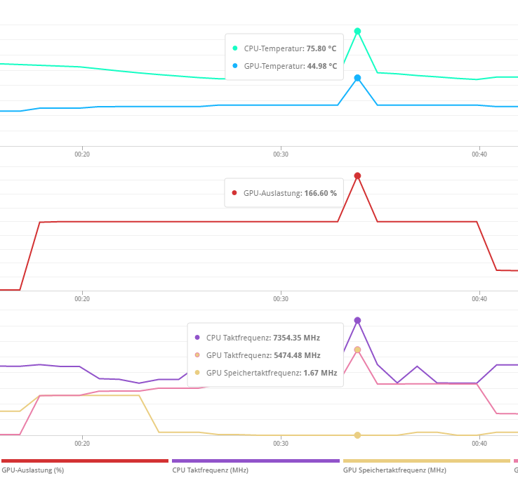

Ich habe nochmal die Brechstange raus geholt und mit dem Fön Modus die 22k GPU Score @ 931mv jetzt auch geknackt trotz HVCI etc. enabled. Die Karte scheint auch recht gut mit der Temperatur zu skalieren. Bei max 50° Grad hat sie auf 2854Mhz Spitze geboostet, allerdings auch bei 2600rpm Fön :schluck:. Das war also alles andere als alltagstauglich.
http://www.3dmark.com/spy/46601766
Als ich den Fön dann auf 51% mit 2000rpm etwas erträglich eingestellt habe, ist die Karte dann abgeschmiert^^, allerdings "nur" mit einem Treiberreset. Aber interessant was der 3DMark da aufgezeichnet hat. An der Temp lags dann wohl doch nicht. Der Speicher ist eingebrochen oder der Algorythmus. Auf jedenfall hätte ich gerne die CPU und GPU Werte. :volllol:
Reaktionen: Flash_Muc und Creekground
