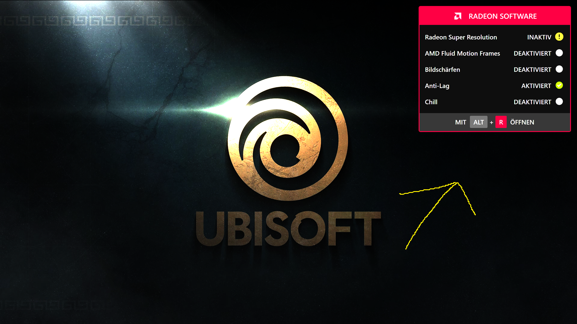

Gibt es einen Shortcut um dieses Fenster auch so aufrufen zu können ? Das erscheint ja jedes mal wenn man ein spiel startet. Würde es aber manchmal auch selber gerne aufrufen können ingame, ohne das Spiel Neustarten zu müssen, ist das möglich? :)

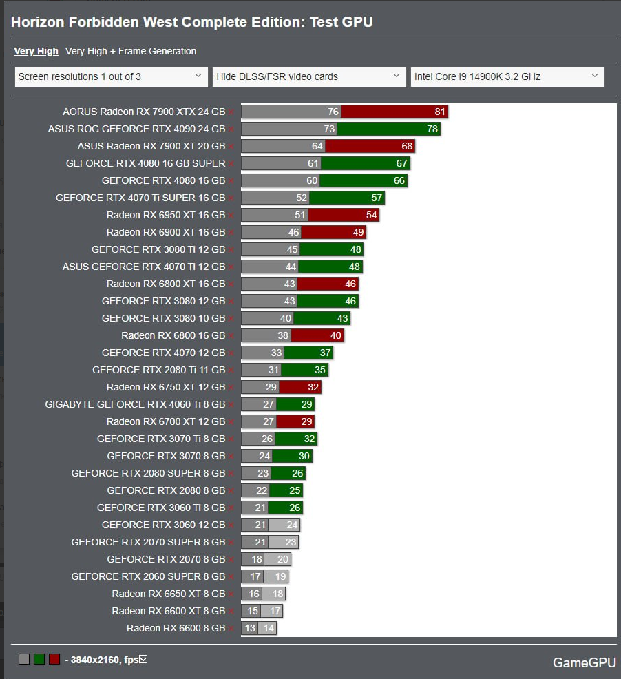

4k Max Nativ Horizon ist extrem sanft auf die Gpu mein normales Gaming Profil erreicht nicht einmal das PL von 250 Watt. Ich komme auf 2800mhz Takt, Ingame mit offenem PL und weniger MV. Das Spiel braucht nicht viel Spannung. Belasse es aber bei meinen generell Settings da es nur 2 fps brachte und ich dann bei 260 Watt war mit offenem 315 Watt PL. HDR bleiche nicht wundern^^ (fantastisches HDR wie alle Sony Games)
Gibt es m.W.n. nicht. Aber Du kannst mit Alt + Z ein kleines Sidepanel öffnen, dass dir die gleichen Informationen detailliert anzeigt.
