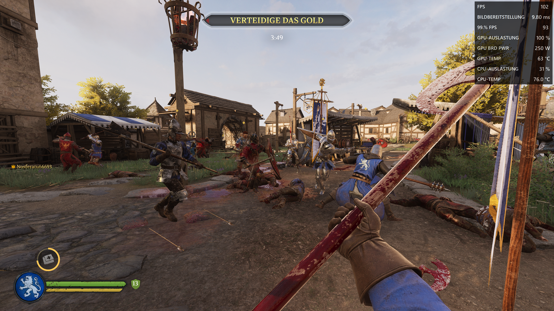

Aber auch in Dx 11 habe ich 100fps im kampf -120fps beim blöd rumlaufen^^ in 4k sogar mit Ultra Settings. :)

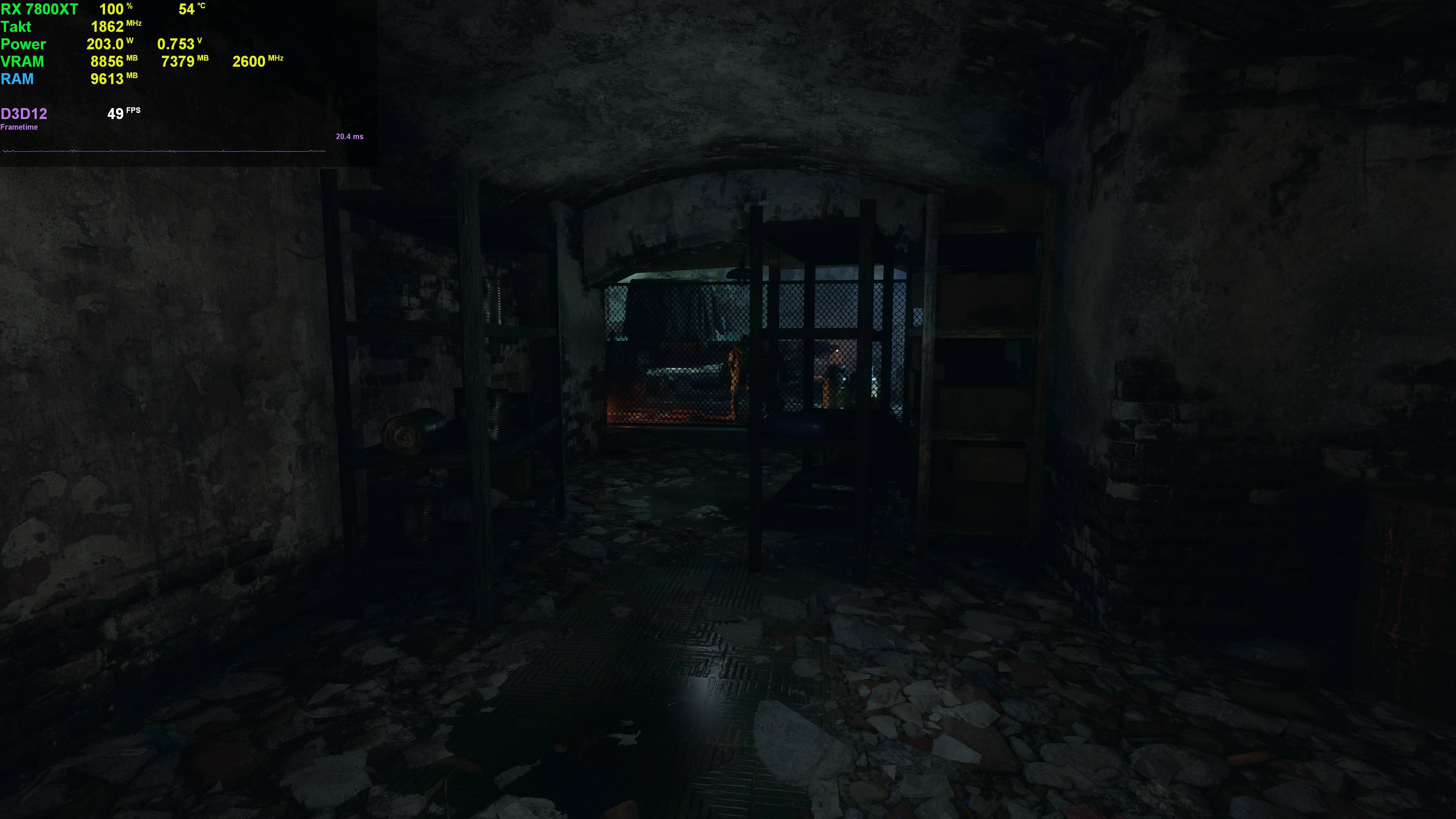

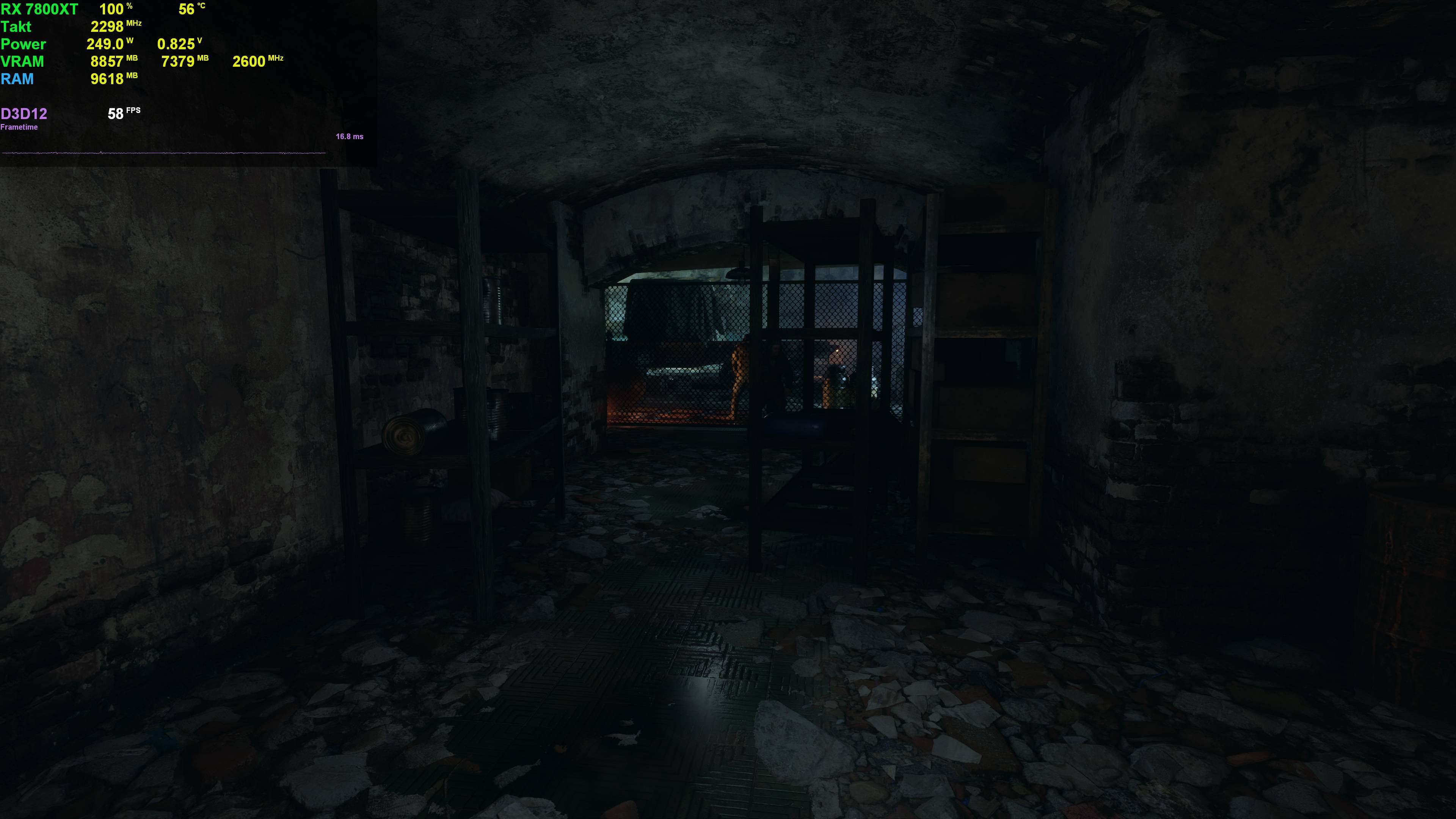

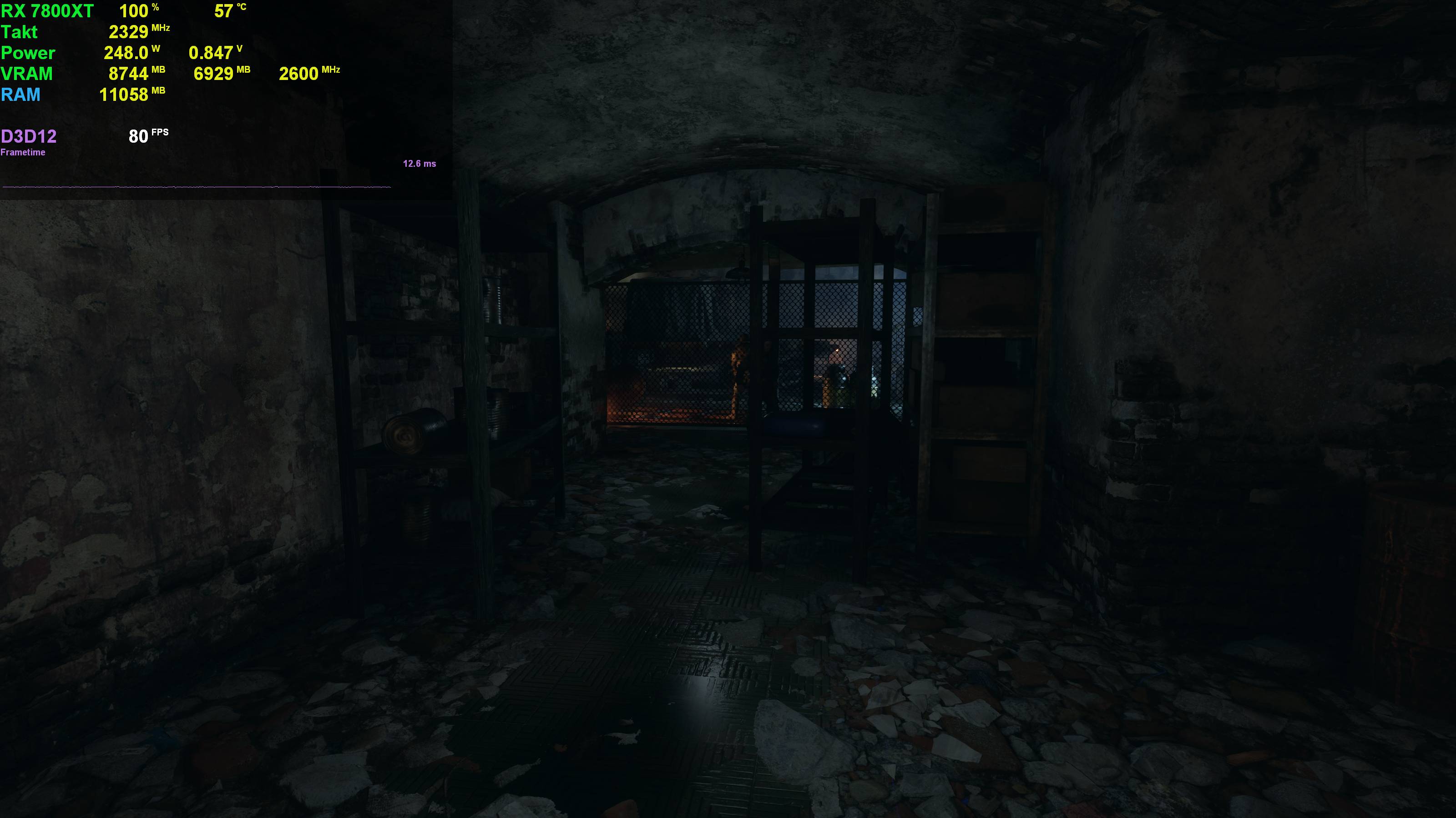

Vergleich Metro Exodus EE 4k Nativ Ultra Settings mit Raytracing Hoch+HW+Tesselation
200Watt PL Undervolted + Vram OC
250 Watt Profil also mein normales. 18% Leistungsverlust mit 200 Watt. ;) das habe ich gemeint.
50 Watt für fast 20% Leistung ist gut.
RSR 3200x1800p mit 75% schärfung. RSR ist der Hammer sieht aus wie 4k aber viel mehr performance hier :)

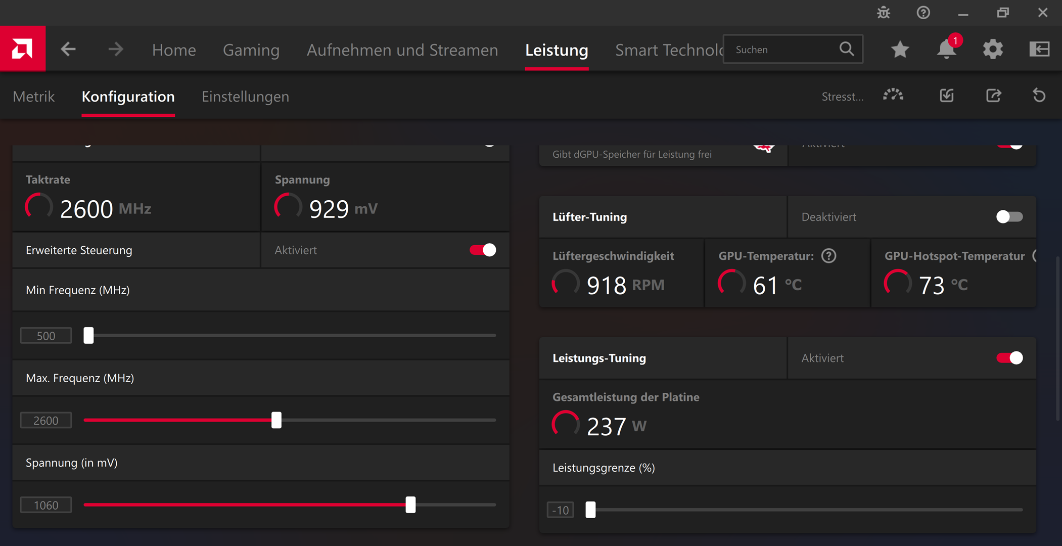

Vorerst finale werte fürs Gaming. :) Momentaufnahme aus the last of Us in 4k.
Welche Karte ist das?
Sind auch genau meine Einstellungen für WQHD. 1060mV läuft einfach überall problemlos. Vielleicht kann ich noch was weiter runter (1040 war nicht 100% überall stabil). Aber unter 1060 bekomm ich ab und zu mal kurze weisse Bildflackerer... typisches Anzeichen für etwas zu wenig Sprit...
Nur hab ich PT 0 bzw. default. Darum frage ich welche Karte das ist.
VRAM hab ich FT 2550Mhz

PL sind default bei 270-275 Watt schöpft man aber nicht in jedem Spiel aus. Das macht mit -10% PL 250 Watt. Was sich rechnerisch eigentlich nicht ausgeht aber es sind genau 250W :D. Im Performance Bios, Silent hatte ich nicht probiert da die Karte bereits dort lautlos ist. Asus mag teuer sein ohne sale/Angebot aber verdammt sind die leise. Meine strix rx 480 war auch sehr leise :)
Meine Werte haben sich seitdem verändert da ich in 2160p spiele waren 1060mv nicht Stabil. 99% der Spiele laufen mit 1080mv aber Gears 5 hatte 1085mv gebraucht um wirklich in jeder Lage Stabil zu sein. In Full HD und WQHD kommt man leichter um den crash da taktet die Karte auch viel höher ais in UHD.
Also bin ich auf 1085mv rauf weil ich will wirklich in jedem Spiel Stabil sein, es würde mich frusten wenn ich in einem neuen Spiel crashe und Spielzeit verliere weil nicht gespeichert oder sonstiges.
