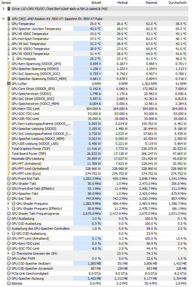

Wieso läuft die Out of the Box nur bis 247W TBP und damit unter der AMD 263W TBP? Die soll doch eigentlich 266W haben. Dachte da an ein Treibermurks oder so, aber per AMD cleaner Treiber runter und neuesten Treiber wieder drauf. Immer noch das selbe Spiel.
Die TBP wird mir sowohl vom Adrenalin als auch von HWINFO gleich angezeigt. Auch bin ich bei +15% PT nur bei 281W... Es sollten nach Adam Riese ca. 305W sein...
Wenn ich mir torcid's Kommentare so anschaue, bestätigt er auch eher die ~245W Out of the Box.
In meinen Augen ist das doch Kundentäuschung seitens Sapphire oder wie seht ihr das?
263W ist Total Board Power (TBP) und 245W wird nur die GPU sein....
Ist das Selbe. Über den PCIe 4 Port zieht er ja auch noch etwas Strom (ca 20W).
Alles richtig so :)
Jeder Karte hat diese +20W, egal ob AMD oder NV... daher wird das daher oft rausgerechnet...

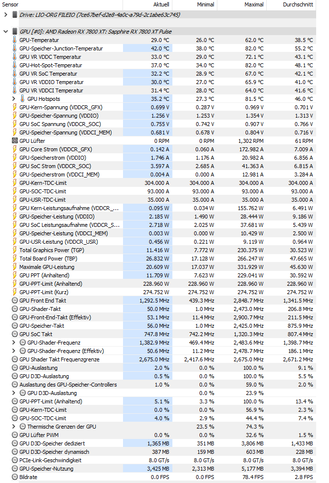

Nein, das ist nicht das Selbe. TGP ist die GPU und die TBP ist wie du schon gesagt hast die gesamte Karte. Kann man schön alles in HWINFO auslesen. In dem Bild habe ich im Treiber das PT auf +8 stellen müssen um 266W TBP zu bekommen.
MSI Afterburner wird dir dynamisch was im Bereich 245W anzeigen wenn du was spielst. Das ist richtig so alles. Warum sollte deine Karte ohne UV weniger verbrauchen?
Bei AMD auf der Webseite steht:
"Typical Board Power (Desktop) 263 W". Darum schreibt AMD "Typical", da ist das dannn alles mit drin.
Ich nutze den MSI Afterburner nicht, sondern das Adrenalin Overlay sowie zum gegenchecken HWINFO. Ich nehme aber stark an, das der Afterburner sowie wohl auch HWINFO den TBP Wert vom Treiber bekommt. Und das wäre in deinem Fall dann auch nur 245W was zuwenig ist, da Sapphire eigentlich 266W TBP angibt.
https://www.sapphiretech.com/de-de/consumer/pulse-radeon-rx-7800-xt-16g-gddr6#Specification
Das die TBP sich dabei über die PCI-E Slotund das Netzteil aufteilt, spielt dabei keine Rolle.
