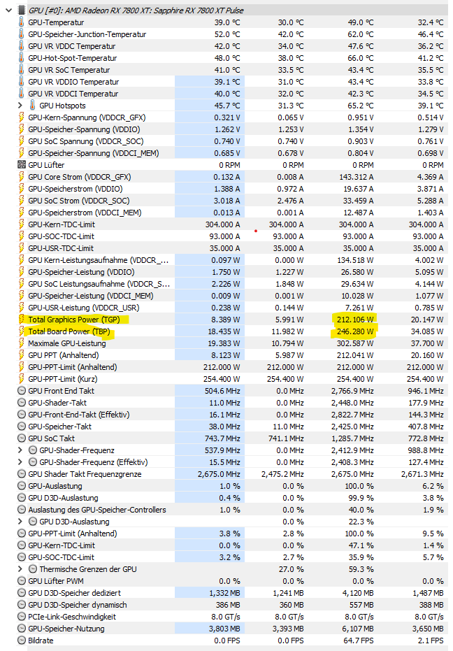

Es geht mir hier nicht um das Overclocking oder Undervolting sondern einzig alleine um die Marketingaussage 266W TBP die Stock nicht erreicht wird.
Hier das Stock Bild aus HWINFO. Vergleicht es mit dem Bild aus meinem vorherigen Post wo ich +8 PT gegeben habe. Die 266W sollten bei PT 0 anliegen!!! Es kann ja mal gerne einer mit einer anderen 7800XT nachschauen, ob bei Ihm Stock da 263W steht, oder entsprechend mehr, falls ein OC Bios oder sowas aktiv ist.
Zum Thema UV/OC, natürlich spiele ich da gerade mit rum. Ziel ist bei Stock Power das Beste rauszuholen mit UV/OC. Und da bin ich eben darüber gestolpert, warum alle Tools nicht 263W TBP (AMD) bzw 266W (Sapphire) auspucken sondern eben +-246W TBP. Und daher meine Frage, wie sehen die STD Werte bei anderen 7800XT aus?

Ich würde mich nicht zu sehr auf die HW info Auslesedaten verlassen. Du weiss nicht ganz genau welche Daten der beim ersten Wert abgreift.
Erster Wert kann nur der Chip sein (Total GPU Power), zweiter Wert dann das ganze Board (Total Board Power) und auf der Webseite ist dann nochmal PCIe 4 Stromverbrauch draufgerechnet (Sie nennen es dort Typical Board Power (TBP)), als Orientierung welches Netzteil für den Kunden.
Damit sind alle drei Angaben richtig. Nur hätte man die Abkürzung für den Komplettwert auf der Webseite anders wählen sollen. Das stiftet Verwirrung.

Und es tut mir leid, aber da stehen in den Spezifikationen die ich in #80 gelinkt habe ganz klar
Leistungsaufnahme 266W Total Board Power​
auf der Sapphire Seite. Dann müssen die auch Stock erreicht werden.
Und genau das erreicht die Pulse laut den Tools in Stock eben nicht. Gerne dürfen hier noch andere 7800XT Besitzer was dazu posten.

"Erster Wert kann nur der Chip sein (Total GPU Power), zweiter Wert dann das ganze Board (Total Board Power) und auf der Webseite ist dann nochmal PCIe 4 Stromverbrauch draufgerechnet (Sie nennen es dort Typical Board Power (TBP)), als Orientierung welches Netzteil für den Kunden."
Total und Typical ist nicht das selbe ;) (geh mal auf die AMD Webseite und stell vorher auf englisch und guck dir die technischen Daten an). Dort ist TBP= Typical Board Power (Desktop) 263W"
Du kannst also von 245W ausgehen. PCIe kommt ja immer drauf, egal welches Modell.

Also auf der AMD Seite stehen 263W Typical Board Power. Und Typical und Total sind für mich in diesem Fall gleich bedeutend und meint den Verbrauch der gesamten Karte.
Sapphire hat die TBP um 3W auf 266W laut deren Spezifikationen erhöht. War auch schon in Tests zu lesen.
Und genau das sollte die Karte eben auch leisten bei PT0. Oder sehe ich das Falsch? !! Alles andere wäre irreführend. Ich lass mich da gerne eines besseren belehren, dann aber her mit Screenshots, oder Links.
Die Sapphire 7700XT Pulse hat zB. nur 230W TBP, wobei eigentlich 245W TBP AMD vorsieht. Das wurde auch schon in einem Test bestätigt. Link müsste ich suchen.
Und nein, natürlich hat die 7800XT Pulse nicht die selbe Leistung mit 245W TBP wie wenn 266W TBP anliegen. Das sind sicherlich 2-3 Booststufen

Ja sicher zieht die sich was aus dem PCI-E Slot was. Ich lese ja auch nicht seit gestern Tests und Reviews. Ist bei Igor auch nachzulesen was die so ziehen, aber wieso bist du der Meinung, dass das nicht im angezeigten TBP Wert mit drin ist?

Sind 245W wie von AMD selbst. Wie alle Custom Modelle, die keinen zusätzlichen OC Boost bekommen haben.
Ja, ich muss mich wohl damit abfinden das ein Otto normal User den realen Verbrauch nicht checken wird können und die Tools es alle nicht wirklich gut anzeigen leider. Es sind Verluste in den Spannungswandlern bei Erwärmung der Karte und so'n Zeugs. Ich habe das jetzt auch mit mehreren Seiten nochmal quergelesen. Die kommen auch alle bei den Karten auf ca. 246W Verbrauch +- ausgelesen bei ja angeblich 263W TBP. Die OC Karten mit erhöhten TBP Werten im Bios haben dann natürlich mehr, kommen aber auch ausgelesen nicht an die TBP Werte der Hersteller ran. Nitro+ 288W Werksangabe zu 277W Anzeige als Beispiel. Aber was das mit dem PCIE zu tun hat, das habe ich halt nicht nachvollziehen können.
Ist auch wurscht. Ob da ein Teil von der PCIe Schnittstelle kommt und ein andere Teil durch Verluste etc.
Jedenfalls ist das bei deiner Sapphire nix anderes als bei einer AMD Referenzkarte vom Verbrauch...
