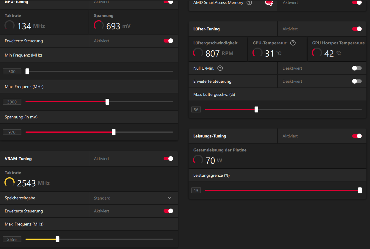

Moin Leute, kurze Frage zu dem VRAM Tuning, ich habe die 7800 XT Hellhound Spectral White und der VRAM Takt läuft bei 2556 MHz, wann sehe ich wenn ich am Limit gekommen bin und was ist die "Speicherzeitgabe"?
Der läuft bei mir auf Standart jedoch gibt es noch "Schnelle Timings"... was soll ich da nehmen?
Sieht bei mir momentan so aus... (Siehe Bild)
Edit: Hab den VRAM jetzt auf 2714 MHz Standart Timing, Time Spy stürzt kein einziges mal ab, aber wenn ich bspw. CS2 spiele stürzt der GPU Treiber nach 5-10min ab, Frequenz lief bei max 2000MHz, im Spiel die Settings alles auf Max außer FSR, und 60% GPU Auslastung?
Warum ist das so?
Edit 2: Mit 970mV starte nichtmal CoD MW3, weshalb ich jetzt wieder auf 1080mV bin, cod läuft stabil, CS2 muss ich noch testen, alles gleich geblieben außer die mV größe

@LeadDuckYT kannst ruhig schnelle Timings beim Speicher einstellen und soweit wie möglich hochgehen im Treiber beim Speichertakt, solltest du Bildfehler bekommen geh einfach 20-30MHz wieder runter, ansonsten beim undervolting musst du halt drauf achten was so geht
am besten testest du mit 3DMark Timespy bis es abstürzt und gehst auf den alten wert und gibst nochmals so 30mv drauf und sollte dann als 24/7 Settings passen, wenn ein Spiel auch damit dann abstürzt dann separat im Spiele Profil gezielt im Treiber die Spannung oder je nachdem auch den Takt anpassen

Als Ergänzung: Meine persönliche Erfahrung mit meiner 7800 XT war bisher, dass der Unterschied zwischen stabilem Timespy und stabilen echten Spielen bei der Karte nochmal deutlich größer ist. Timespy läuft problemlos mit 960mV und liefert hübsche Punktzahlen (Port Royal ist mit 960mV einmal gescrasht, 970mV geht), in der Spiele-Praxis muss ich aber auch auf ca. 1050mV hochgehen, damit z.b. Witcher 3 Next-Gen mit RT wirklich gar nicht mehr abstürzt (1040mV hatte ich noch einen Crash auf längere Zeit.)
Wenn ich nicht 3D Mark spiele, dann steht meine Karte aktuell bei
2614 ram + fast timing
2800 max (wird ohne auf +15% PT zu gehen normal nicht erreicht)
1050mV
PT -10% oder 0% (je nachdem wie wichtig mir das letzte % Leisung ist und wie gut sich das jeweilige Spiel durch eine FPS Grenze einbremsen lässt).
Evtl. kannst du auch noch etwas probieren, ob 1070, 1060, 1050 mV auch noch stabil laufen. Hier letztlich auf Nummer zu gehen macht aber sicher Sinn, Treiber-Resets kannst du ja in einem Multiplayerspiel deutlich weniger brauchen, als wenn man sich das legendary-Achievement in 3D Mark holen möchte. :)
Der Leistungsgewinn durch +15% PT (dann mit 3000Mhz limit) ist messbar, ich bin bei einem kurzen Test auf gut 2,8-3% mehr fps in Speed Way und 1,6/2,2% in Timespy gekommen, aber mir ist das zu gering, als sich meine Grafikkarte dafür 15% mehr Saft und mehr Abwärme genehmigen dürfte. Hängt natürlich auch davon ab, ob in der Praxis dann eh meist ein FPS Limit limitiert und das erhöhte PT nur Spitzen abfangen soll, oder ob man permanent im Powerlimit hängt.
Die ersten 100mV weniger und der erhöhte VRAM Takt bringen ja auch schon echt einiges gegenüber den Standardsettings, das loht sich auf jeden Fall. :)

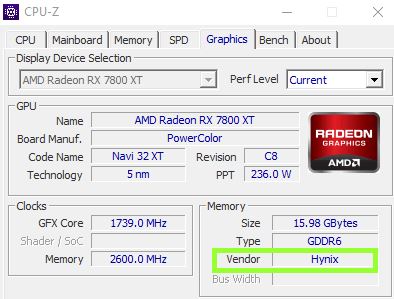

Auf 2614Mhz VRAM kann ich bei meiner Karte nicht gehen. Es ist so bei ca 20-30 Mhz weniger Schluss. Daher gehe ich dann auf 2564Mhz und schalte fast Timings an. Also da ich generell mit dem VRAM nicht so hoch gehen kann hab ich halt die Alternative mit FT gewählt. Ich bezweifle auch, dass bei anderen Karten 2614 Mhz mit FT überall stabil läuft. Es sei denn man hat wirklich ein Golden Sample erwischt...
Das scheint daran zu liegen welche Speicherchips verbaut sind - kann man in GPU-Z im Graphics Tab nachschauen.
Ist es Hynix, dann stehen die Chancen wohl ganz gut dass die effektiv 2600 MHz (2614 im Treiber wegen des Offset) funktionieren, ist es der andere Anbieter (ich meine das war Samsung?), dann gehen nach dem was ich lesen konnte 50-100 MHz weniger. Wenn GPU-Z bei dir Samsung anzeigt, dann würde das genau zu den effektiv 2550 MHz passen.
Macht aber nicht viel Unterschied - ich hatte mal in 3DMark Speedway eine Reihe getestet, da waren es etwa 0.5% mehr Punkte pro 50 MHz VRam-Takt.
Das was stabil und ohne Grafikfehler geht, kann man aber natürlich gut mitnehmen.
Die Pulse hat auch Hynix. Gerade in GPU Z nachgeschaut.
