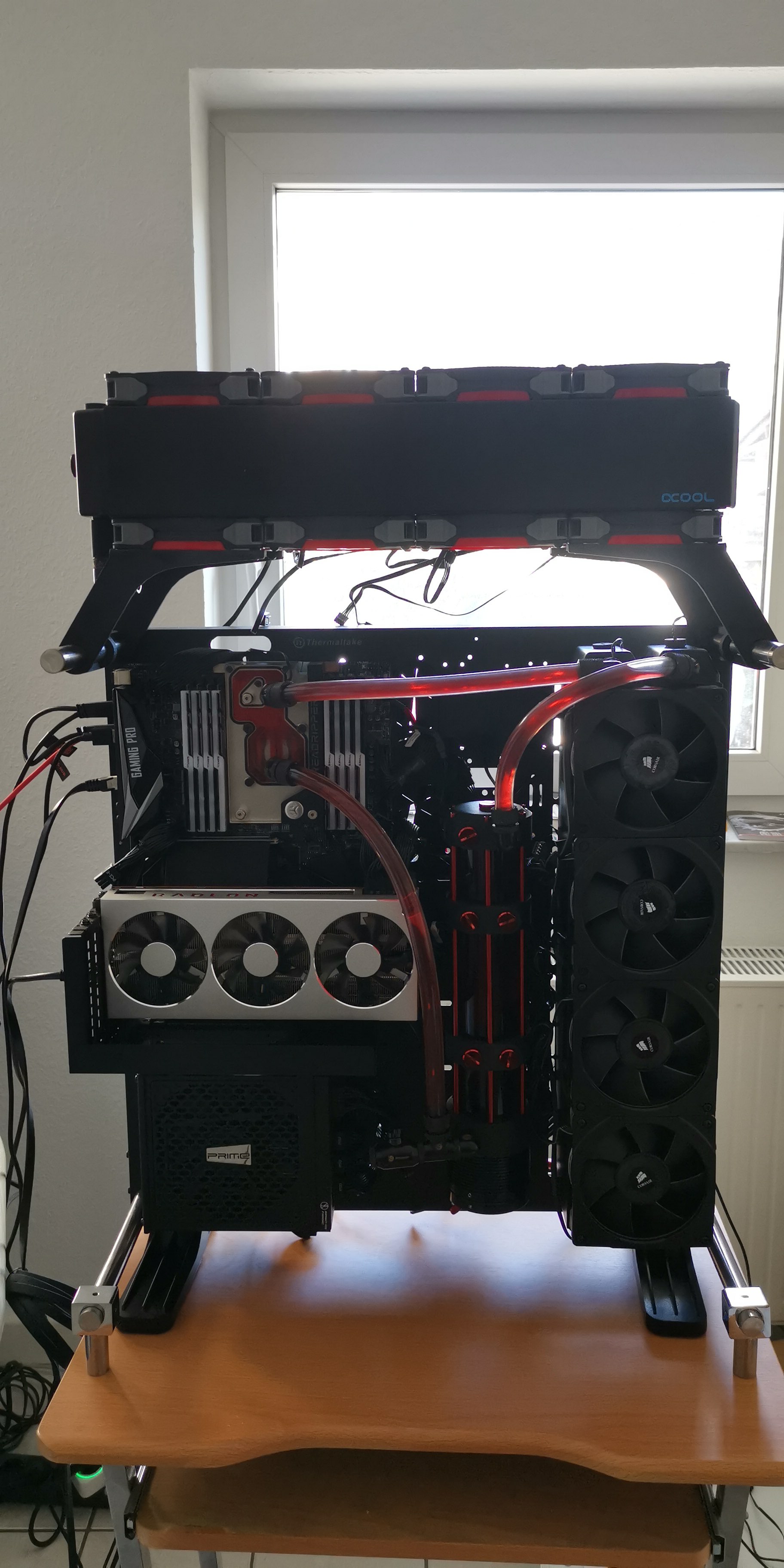

Ich habe heute schon die Halter für den Radiator bekommen, hoffe der Block ist nachher auch da (keine Sendungsnummer) und ich kann direkt umbauen.
