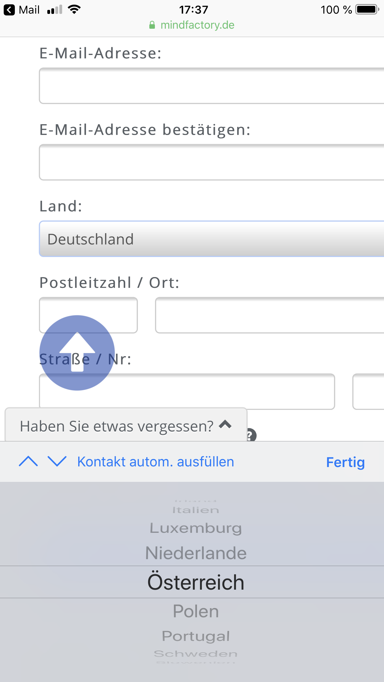

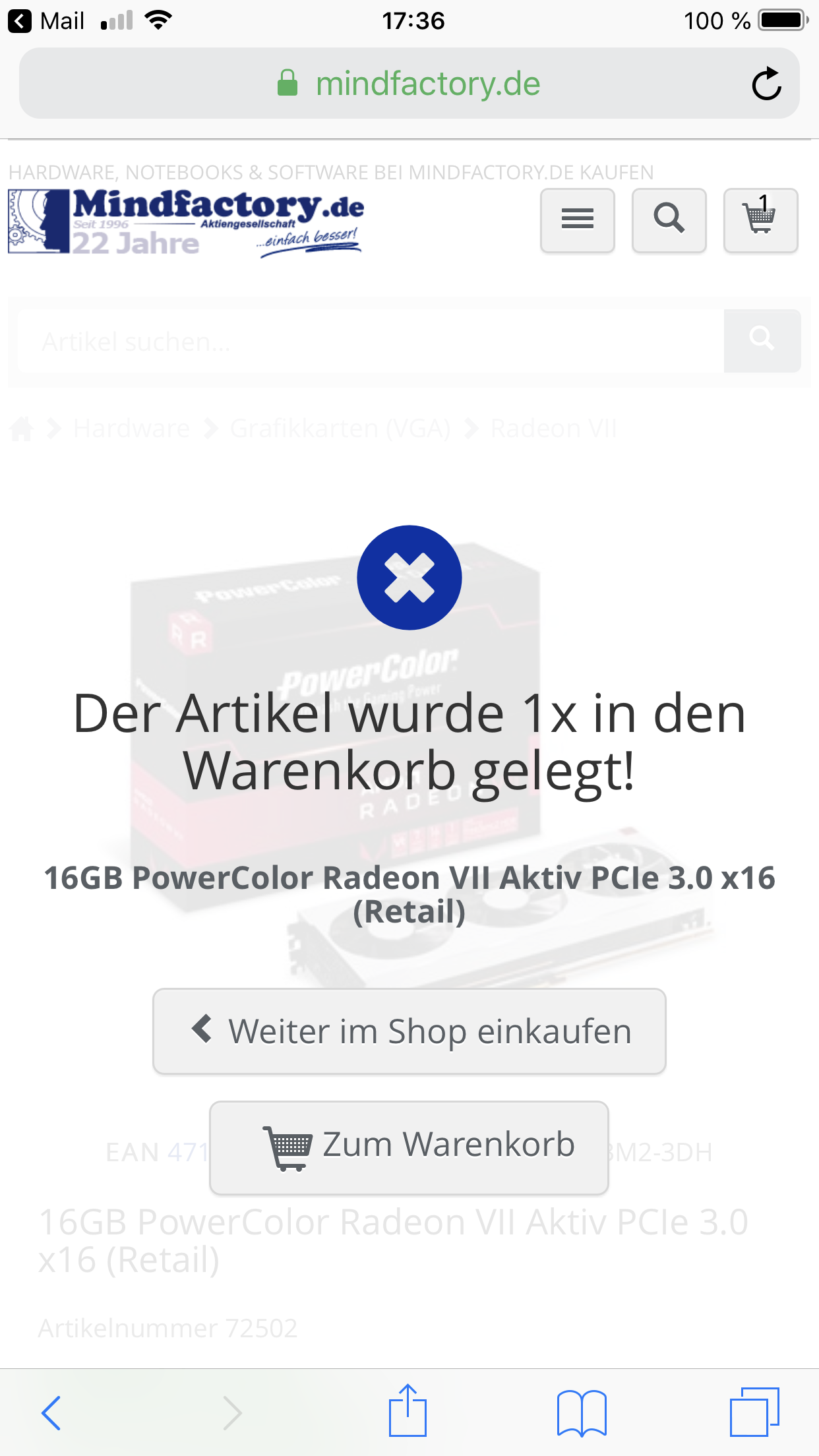

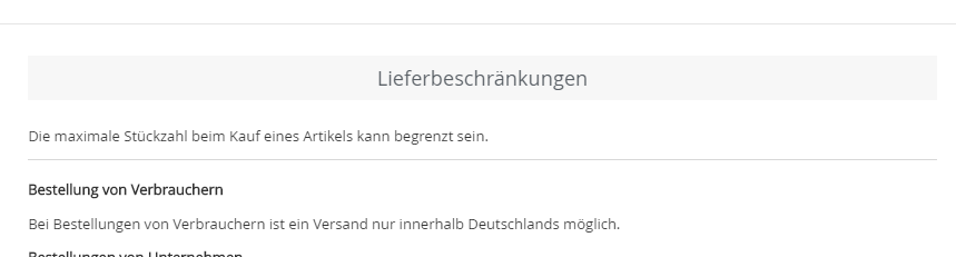

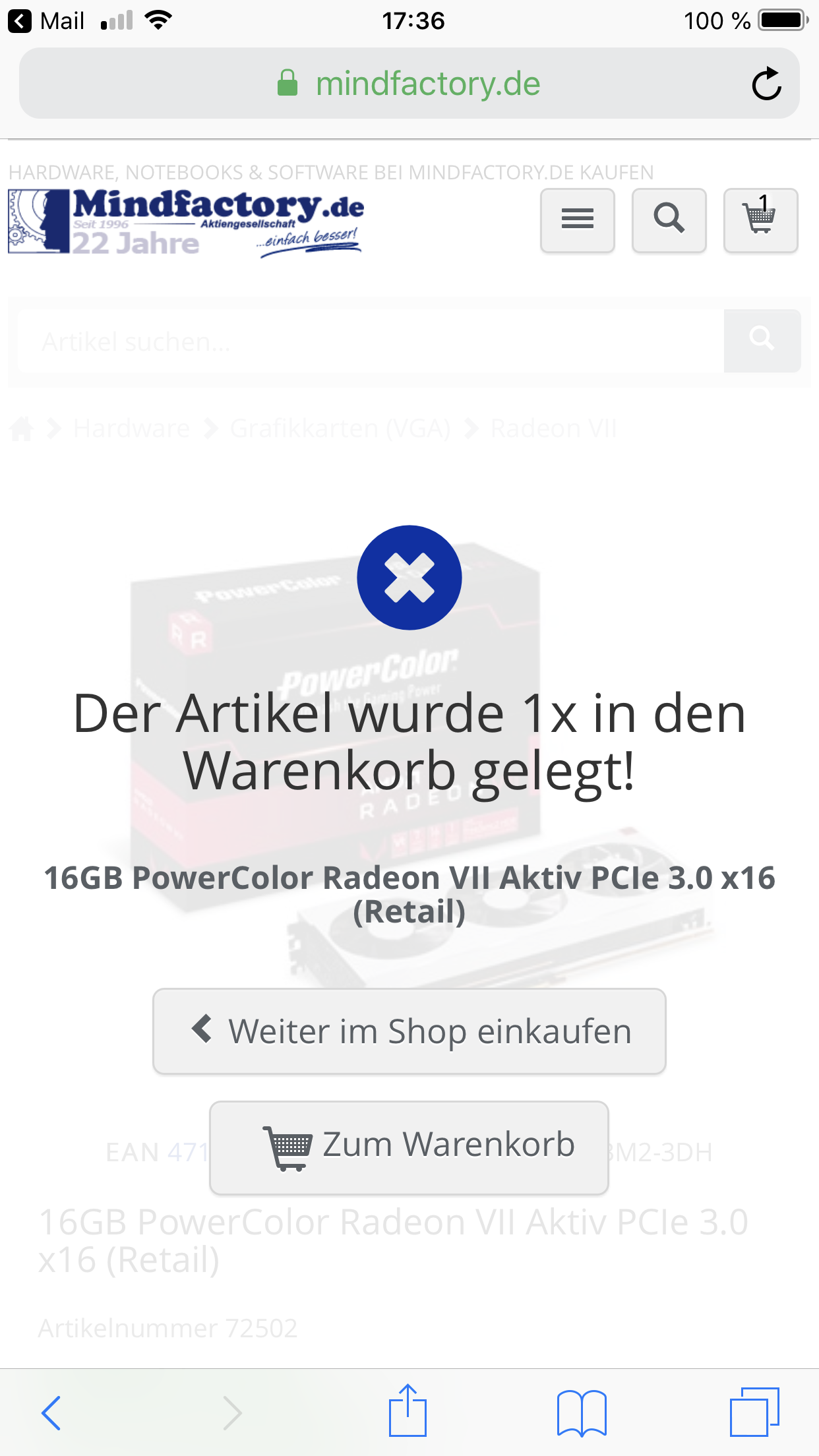

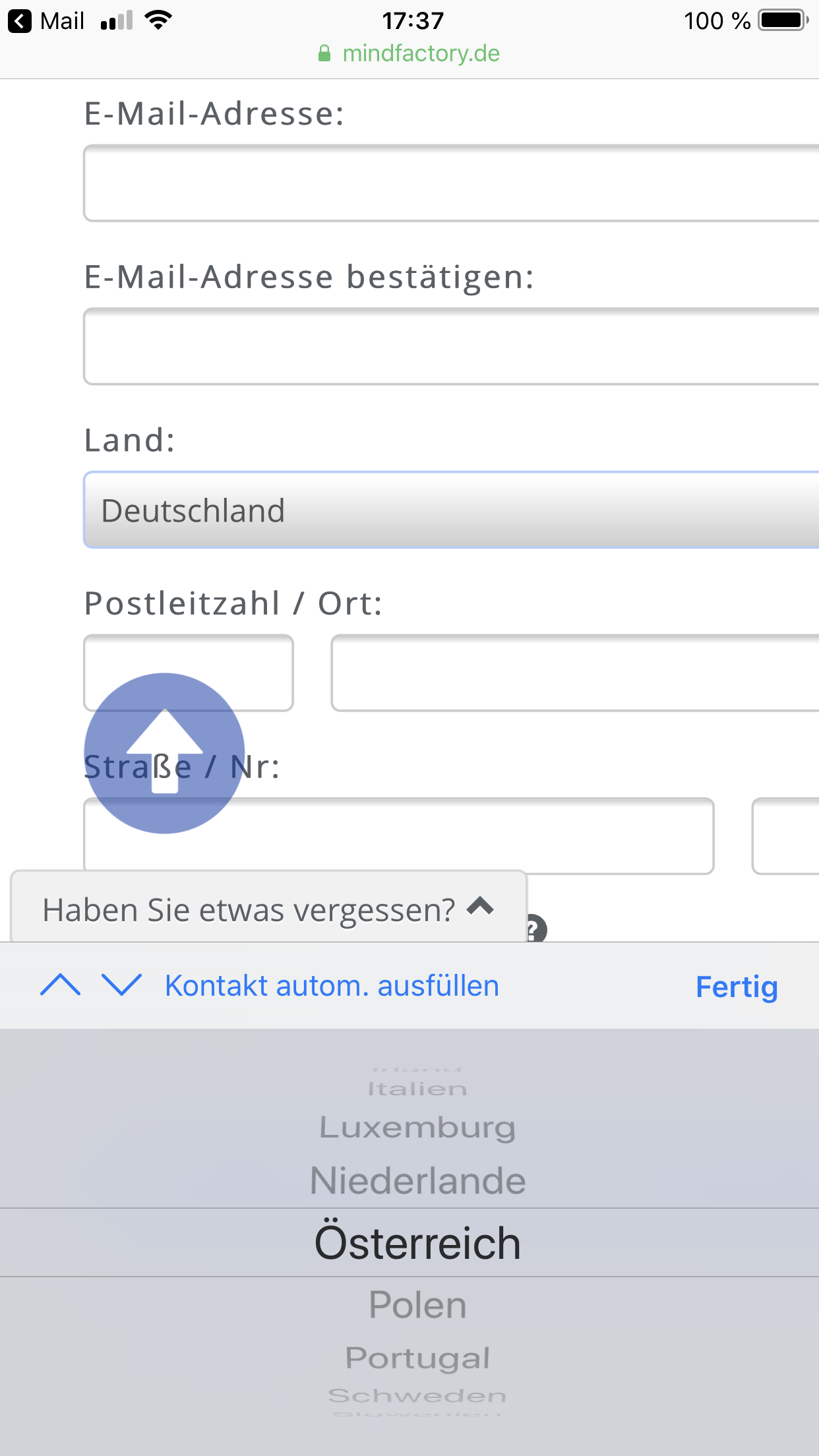

dgneo schrieb:Sobald ich Grafikkarten auswähle kann ich diese nicht aus Österreich bestellen. Steht auch so in deren Agb´s
Wieso kann ich dann als Land „Österreich“ auswählen wenn ich mir ein Kundenkonto anlegen würde?
