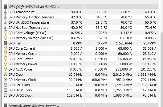

ich bin nicht sicher was du damit sagen willst. GPU-temp, GPU memory junction, GPU vr vddc ist alles im grünen bereich, bei ca. 70-80grad.
Nur der GPU hotspot ist bei 90, ist das gut oder schlecht?
Also ist t junction der hotspot?? das erklärt vieles.
Ja, der Wert ist bei jedem neustart da, wenn der mein Profil nicht lädt, ich hab sonst 1,112v eingestellt bei 2040mhz, da mir das voll reicht.

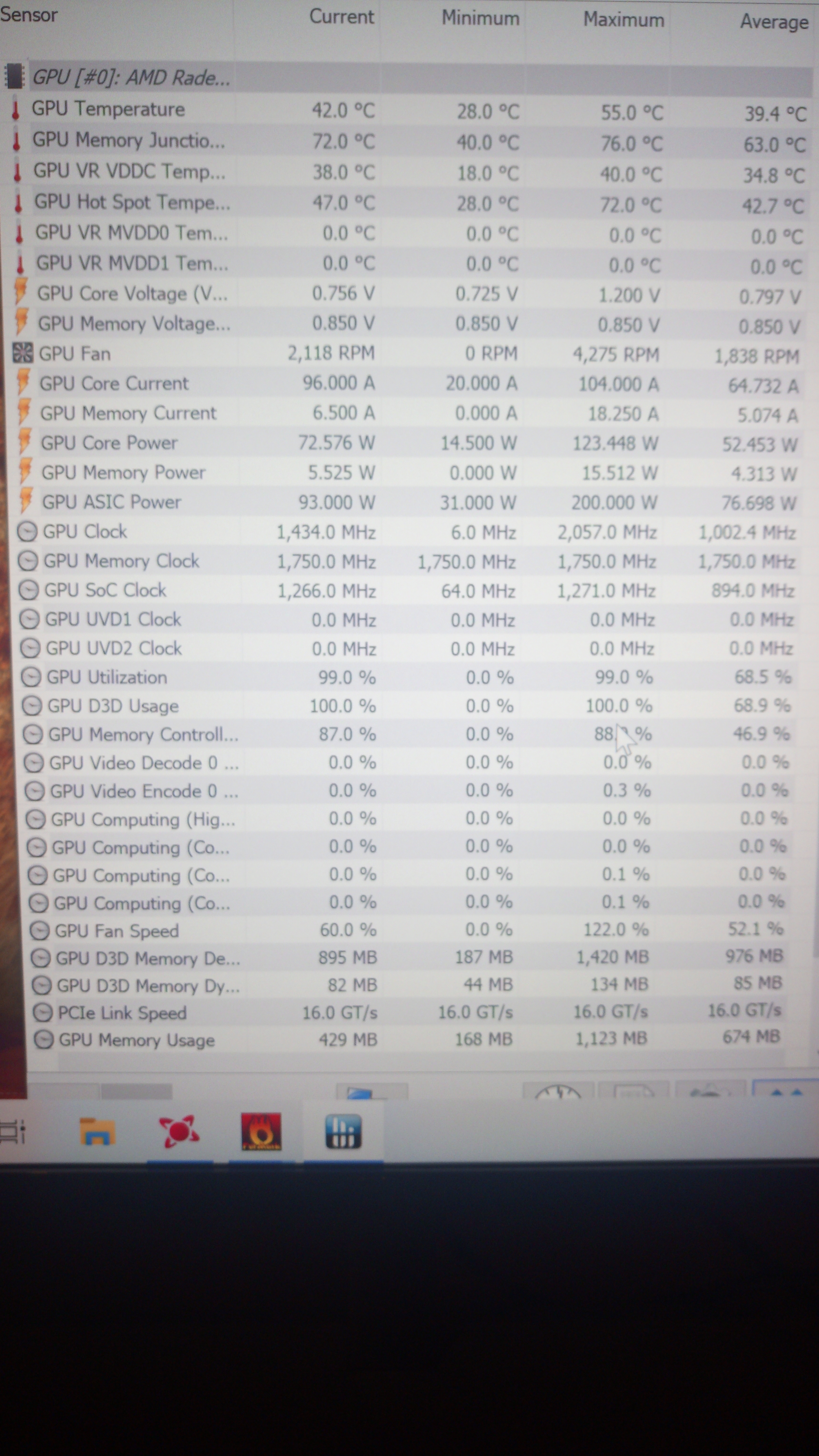

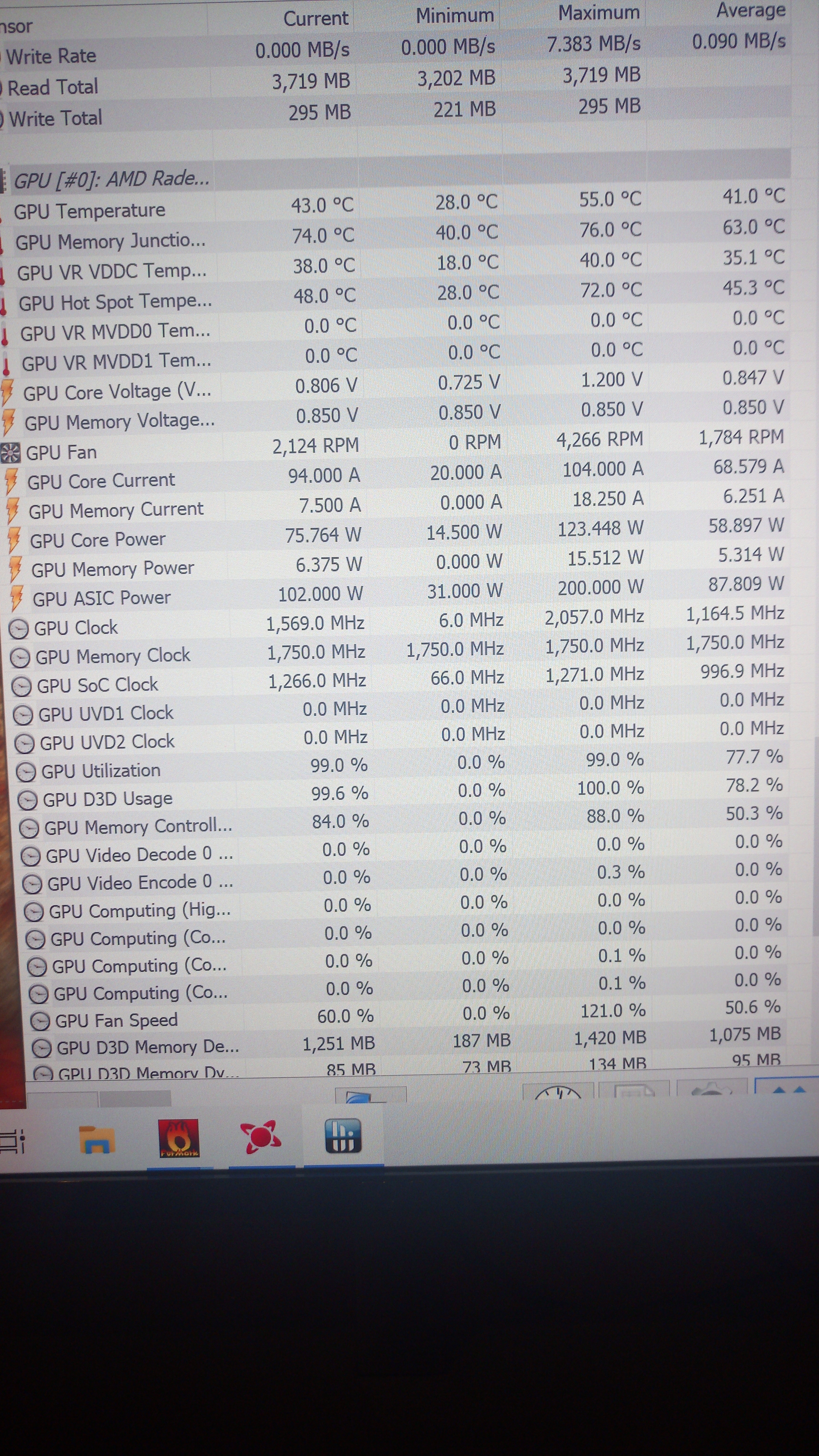

Hab jetzt nochmal ca. 2h Fallen Order gespielt, und hab folgende Werte.
Dadurch, das meine cpu-wakü jetzt beim Lufteinblasen sitzt, also vorne, hab ich leicht höhere Werte. GPU temp ist bei 74 grad, auf das sollte ich dann achten, dh. meine Werte sind normal und im grünen Bereich oder?
