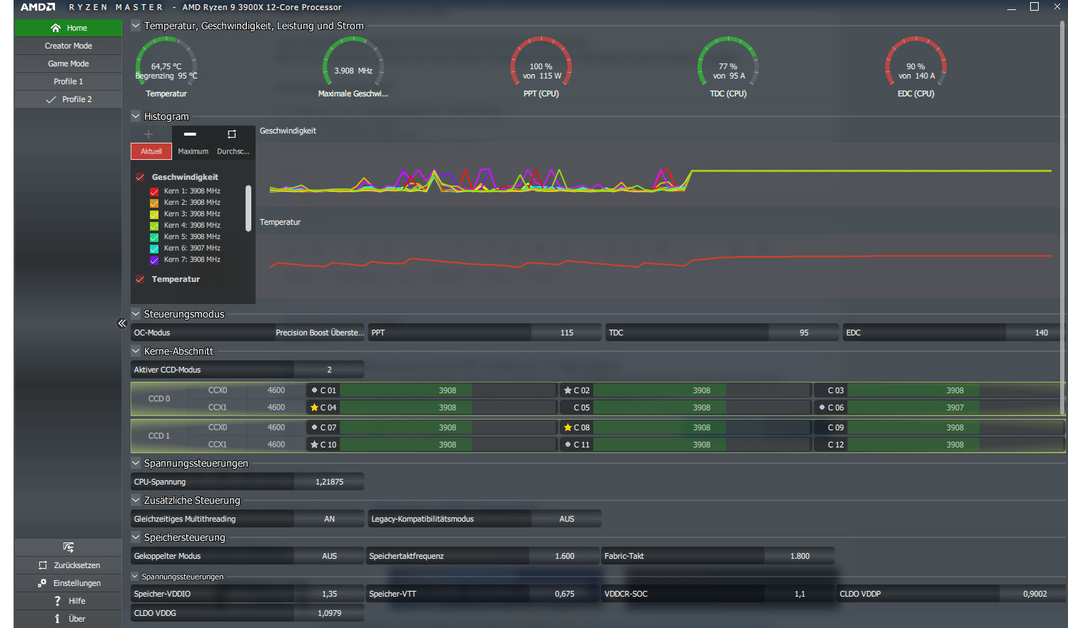

Ich habe beim 9 3900x gerade mal den PPT im BIOS auf 115 Watt gesetzt.
Ergebnis CPU Temp ca. 9 Grad kühler unter Last (Stress Cpu-Z) 28 Watt weniger Strom nach HW-Info (CPU Package) und 6 % weniger Leistung in Cinebench 20 (6674) -> das reicht mir ;-)
Reaktionen: Balu_, GERmaximus und MK one

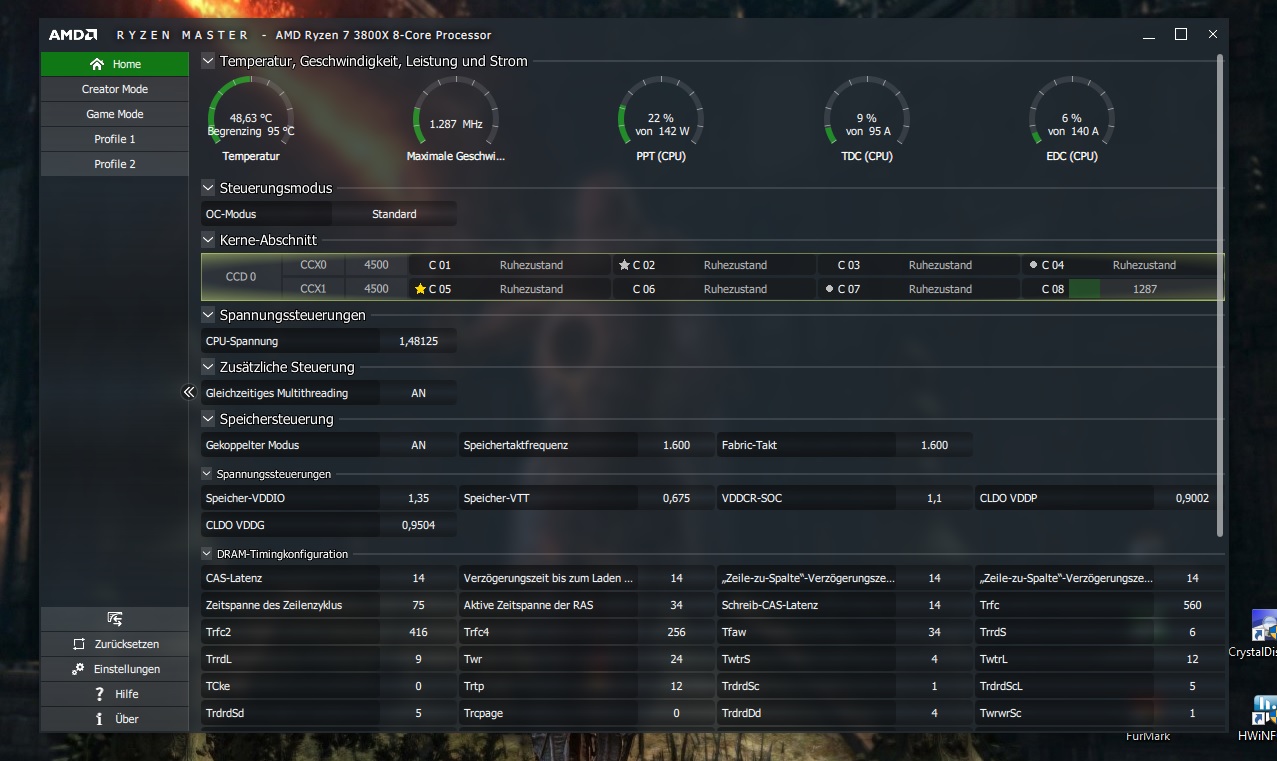

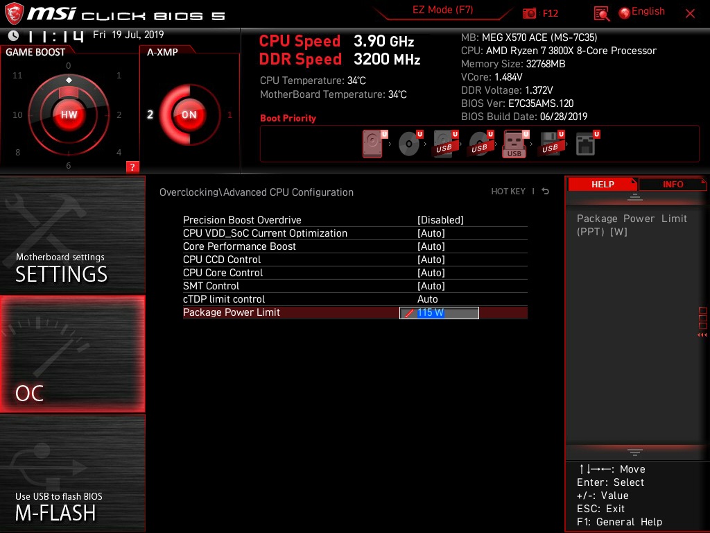

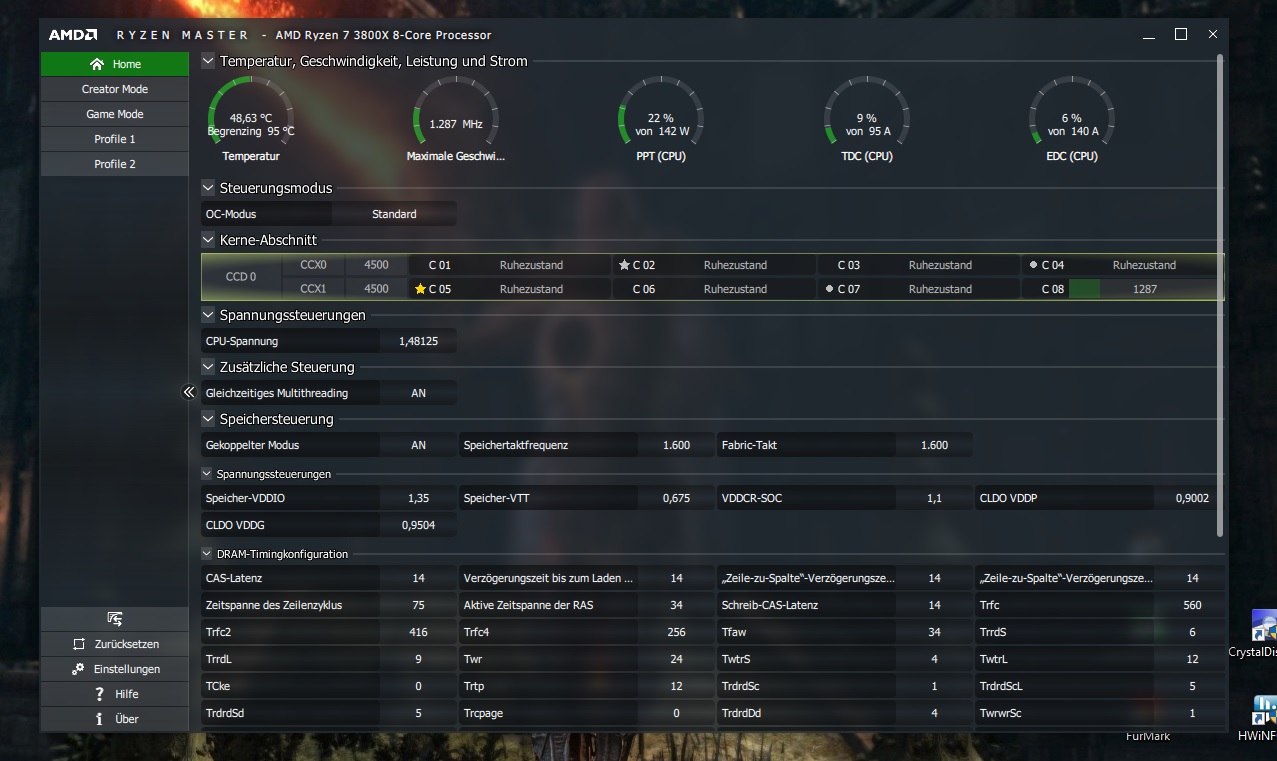

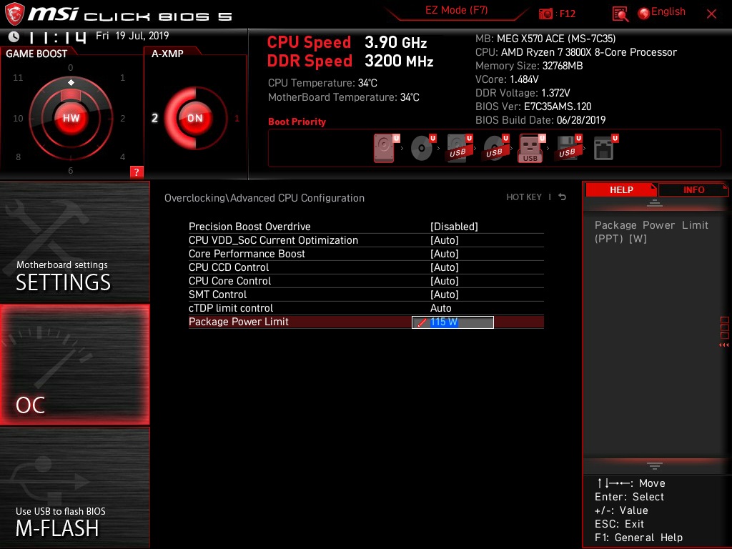

Ich verstehe das mit den PPT nicht so ganz.
Habe gerade bei mir im X570 Ace die PPT probehalber auf 115W gesetzt bei dem 3800X mit 142W PPT original.
Aber Ryzen Master zeigt keine geänderten PPT. Hab ich was vergessen?
Habe gerade bei mir im X580 Ace die PPT probehalber auf 115W gesetzt bei dem 3800X mit 142W PPT original.
Anhang anzeigen 801669Anhang anzeigen 801672
Einfach ausprobieren. CB20 laufen lassen (oder was anderes was alle Cores unter Last setzt) und bei HW auf die CPU+SOC Power achten während des runs.
PS: Ah du hast den 3800X kann sein, dass er die 115 Watt gar nicht erreicht und etwas anderes vorher limitiert.
Das müsste er aber. Wenn es nicht klappt, dann ist die Funktion im UEFI nicht in Ordnung.
