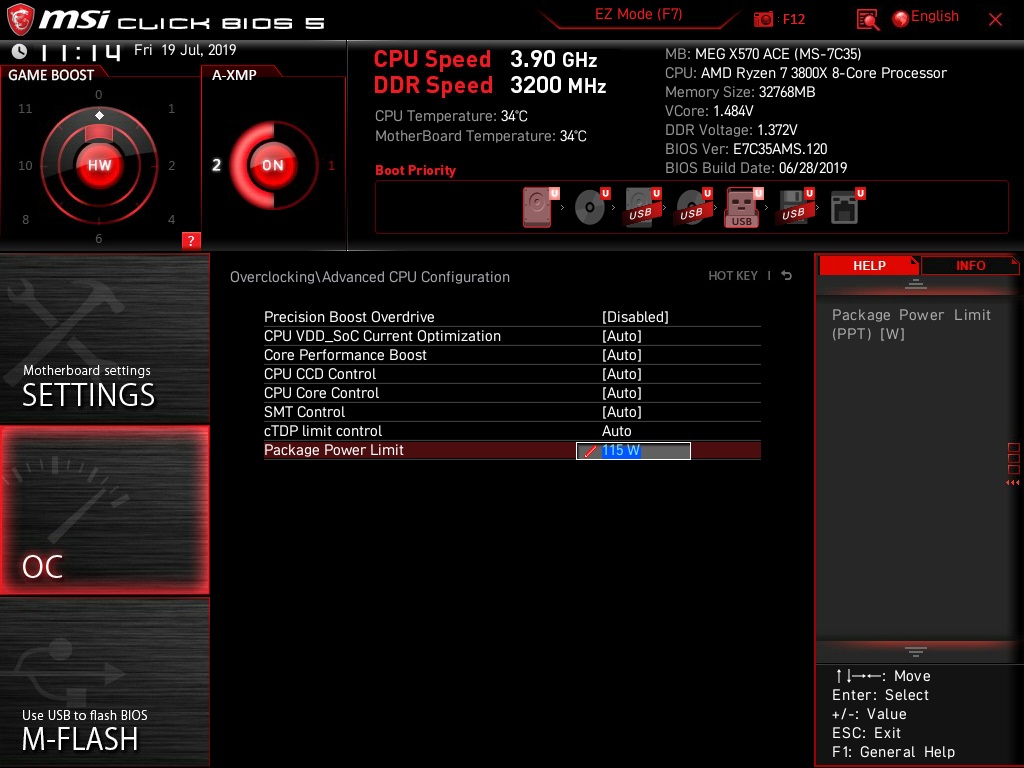

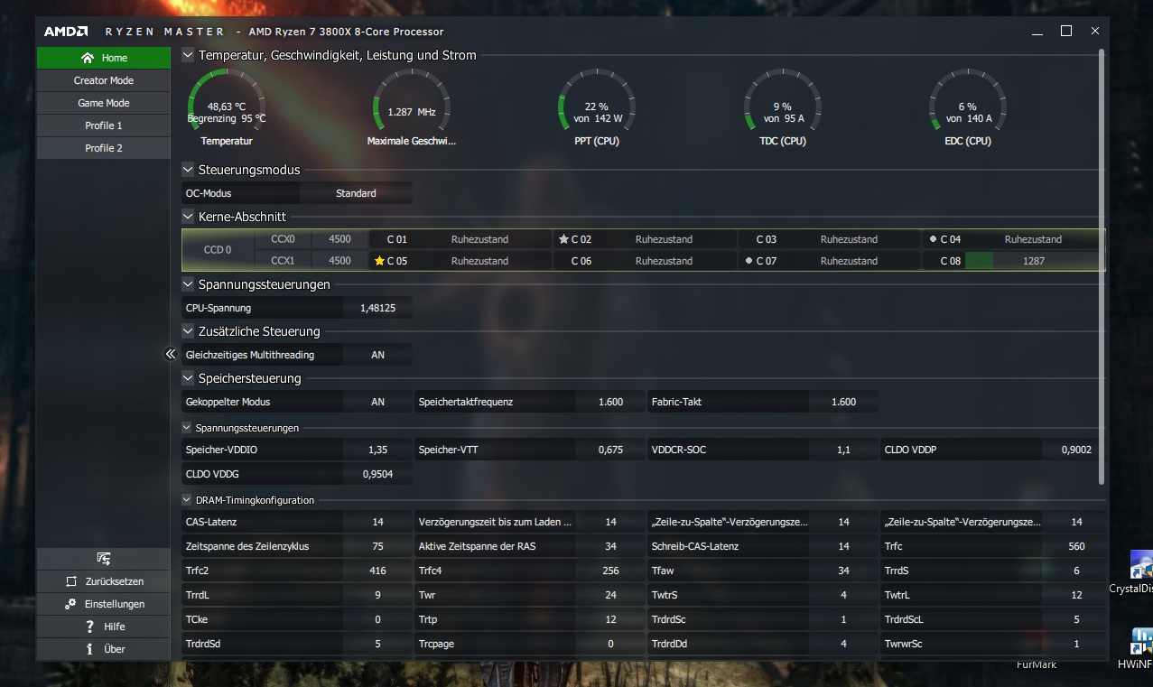

Ich verstehe das mit den PPT nicht so ganz.
Habe gerade bei mir im X570 Ace die PPT probehalber auf 115W gesetzt bei dem 3800X mit 142W PPT original.
Aber Ryzen Master zeigt keine geänderten PPT. Hab ich was vergessen?
Anhang anzeigen 801669Anhang anzeigen 801672
Ich habe auch ein MSI x570 MB, und egal ob ich einzeln cTDP oder PPL auf z.b. 55W, 45W oder gar bei PPL 35W eingebe, oder sogar beide Werte auf z.b. 45W stelle.... es ändert sich nix. Die CPU zieht trotzdem immer 90Watt mit Core Performance Boost (PBO deaktiviert) und CPU+SoC-Power ist bei max. 130Watt.
Wenn ich aber im Ryzen Master die PPT auf 45Watt stelle, dann zieht die CPU auch nur max 45Watt und Takt liegt dann bei 3,4GHz.
Entweder ist es ein BIOS-Bug, oder man muß noch was anderes im MSI-BIOS umschalten.
Ist bei meinem Asus BIOS auch so. Manuelle PBO Werte werden nicht übernommen. Mit Ryzen Master geht es.

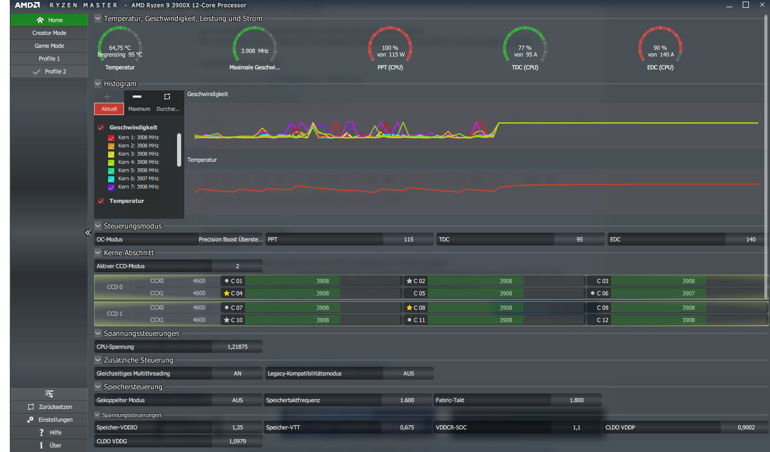

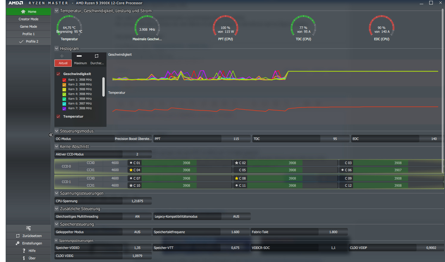

RAW-Bearbeiter schrieb:
Ich habe beim 9 3900x gerade mal den PPT im BIOS auf 115 Watt gesetzt.
Ergebnis CPU Temp ca. 9 Grad kühler unter Last (Stress Cpu-Z) 28 Watt weniger Strom nach HW-Info (CPU Package) und 6 % weniger Leistung in Cinebench 20 (6674) -> das reicht mir ;-)
Wir haben ja das gleiche BIOS, du musst die Werte an zwei Punkten eintragen, einmal unter AI Tweaker>Precision Boost Overdrive und einmal unter Erweitert>AMD Overclocking>Precision Boost Overdrive, dann nimmt er sie.
Dann gibts unter Erweitert>AMD cbs>NBIO common options>XFR auch noch mal den Punkt Precision Boost Overdrive, da hab ich ihn auf Auto.
