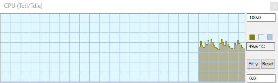

Also, ich habe mein Problem mit dem Ausfall des Wi-Fi/BT Moduls nun lösen können. Schuld war mein kleiner JBL Clip+
, welchen ich per Klinke am Monitor habe für (leicht) besseren Sound als mit den internen vom Monitor. Ich hatte ihn per USB angeschlossen, zum aufladen. Anscheinend kommt das Mainboard damit gar nicht zurecht oder das Kabel war schrott(ig abgeschirmt).
Doch nun mein Temperatur-Problem. Habe mir heute im örtlichen PC Laden neue WLP gekauft (hatten nur Revoltec RZ032 da, nichts besonderes). DRP4 runter, gesäubert mit Alko-Pads aus der Apotheke und Tempo, neue WLP drauf, verstrichen etc.
Nun ja, es hat sich absolut nix getan, im IDLE hänge ich nach wie vor bei ~50c (ist das normal, das er immer auf 53c springt und dann auf 46c runterzählt?), im Cinebench geht er jetzt sogar auf 82c hoch.
Also entweder bin ich die totale Pfeife was WLP auftragen angeht oder da stimmt was nicht mit Board und/oder CPU. Neuestes BIOS ist drauf (7B93v11 - Update AMD ComboPI1.0.0.3a), aktuelle AMD Chipsatztreiber installiert. Weiter weiß ich nicht mehr, werde es dann noch mal mit der Punkt-Methode versuchen anstatt zu verstreichen, aber ich bezweifle das es etwas bringt.
Habe mein BIOS schon auf die Standardeinstellungen zurückgesetzt, um zu sehen, ob da etwas im argen lag. Fehlanzeige. Hat hier vielleicht noch jemand eine 3900X/MSI x570er Kombi und kann mal nach den Temperaturen schauen?

Gilgolas schrieb:Habe mein BIOS schon auf die Standardeinstellungen zurückgesetzt, um zu sehen, ob da etwas im argen lag. Fehlanzeige. Hat hier vielleicht noch jemand eine 3900X/MSI x570er Kombi und kann mal nach den Temperaturen schauen?
Die Temperature im Idle springen munter hin und her ist bei mir nicht anders und ich habe ne externe Custom Wakü mit 720er Radiatorfläche dran. Muss man sich mit abfinden. Der 3900X zieht auch ordentlich bei Vollast auf allen Kernen das sind immerhin 12 Kerne und 140 Watt die durch eine Mini Fläche geblasen werden. Also keine Panik. Hier so sieht das bei mir im idle aus (Lüfter laufen nicht nur die Pumpe):
Springt munter von 48°-61°. Der 1800X war noch wesentlich einfacher zu kühlen.
