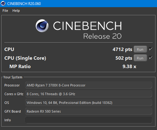

Hattest Du beim CPU-Wechsel vllt. Hyper-V aktiviert? Dadurch kam ich im Cinebech erst nur auf 4500 Punkte, Single so 470 trotz PBO.
Nach Deaktivieren und Reaktivierung HV nun ohne PBO folgende Werte, die nun absolut im Rahmen sind, eine Neuinstallation würde vllt noch helfen oder das deaktivieren aller Hintergrundanwendungen :D
Single genau wie bei CB, Multicore fehlt noch ein wenig. Aber deutlich höher als nach Tausch mit aktiviertem Hyper-V.
