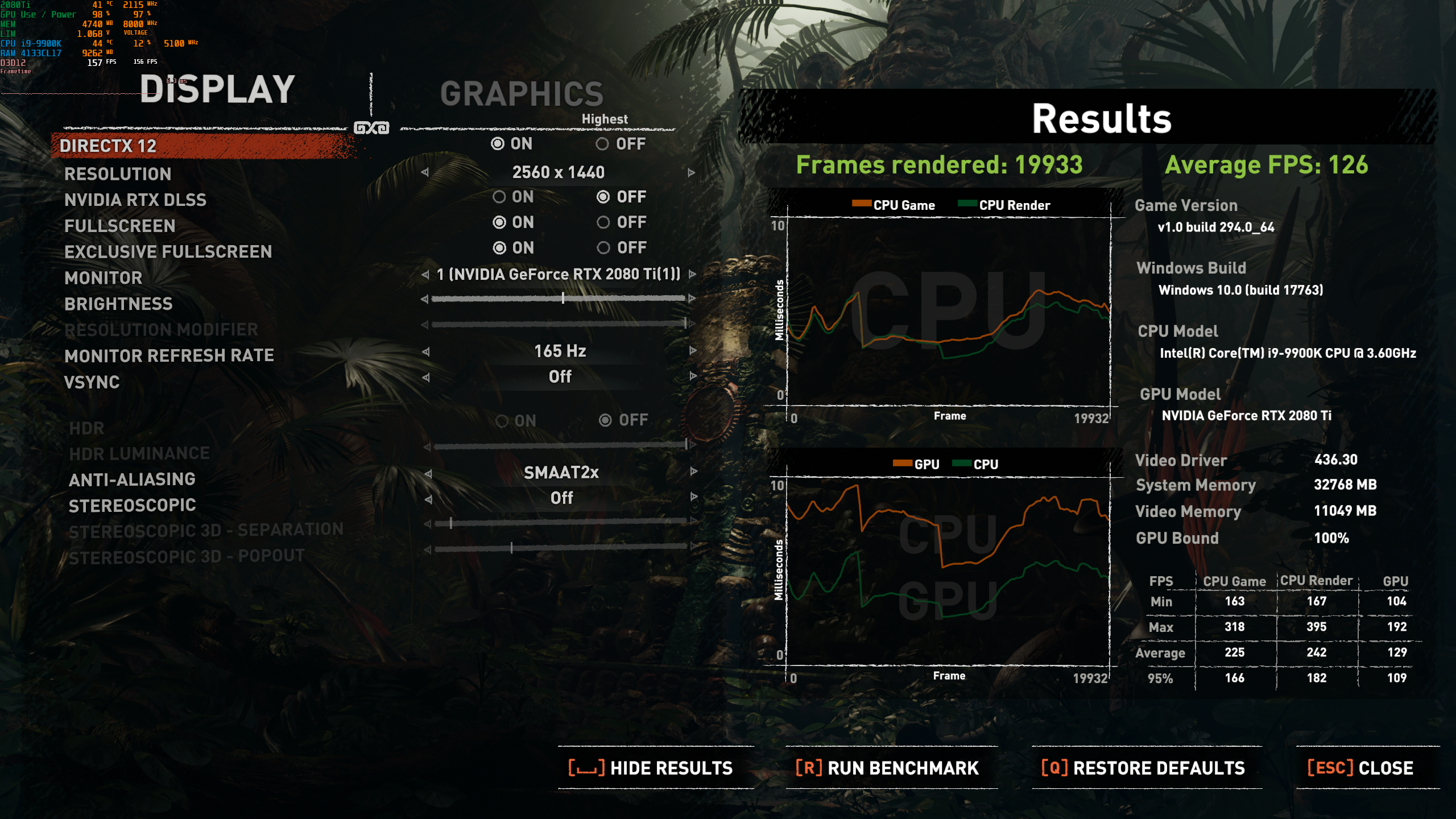

3900X OC - 3800 CL15
CPU Game: 171 avg - 132 95%
9900K OC - 4133 CL17
SOTTR 1440p - Highest - SMAAT2X: 126 FPS
CPU Game: 225 avg - 166 95%
SOTTR_9900K_HT-On_5.1GHz_4.7GHz-Cache_4133CL17_DX12_1440p_Highest-Preset_SMAAT2X_Run2.png
Wie schauts bei dir aus @ZeroStrat ?
Ich lasse es später mal nur mit Cache und RAM OC laufen. CPU Stock mit 95/115 Limit.
Und hier der 9900K Stock Takt mit "All Limits Enforced" Option und nur mit Cache und RAM OC.
9900K Stock (Cache 4.7GHz) - 4133 CL17
SOTTR 1440p - Highest - SMAAT2X: 127 FPS
CPU Game: 219 avg - 167 95%
SOTTR_9900K_HT-On_StockGHz_4.7GHz-Cache_4133CL17_DX12_1080p_Highest-Preset_SMAAT2X_Win1903_Run2.png
Die ganze Leistung in dem Spielt kommt nur durch Cache und RAM OC.
Die 400 MHz CPU sind total wurscht.
