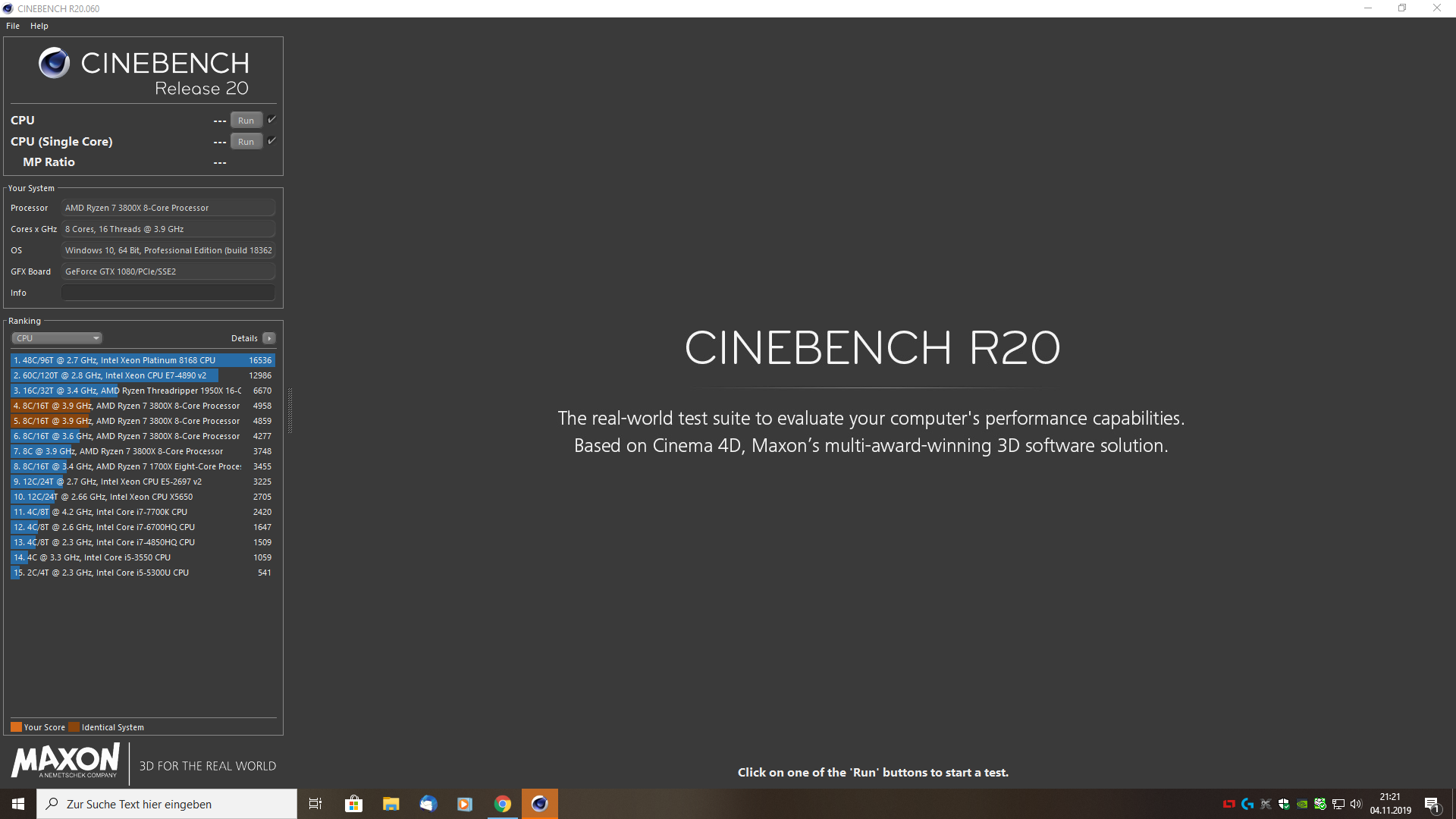

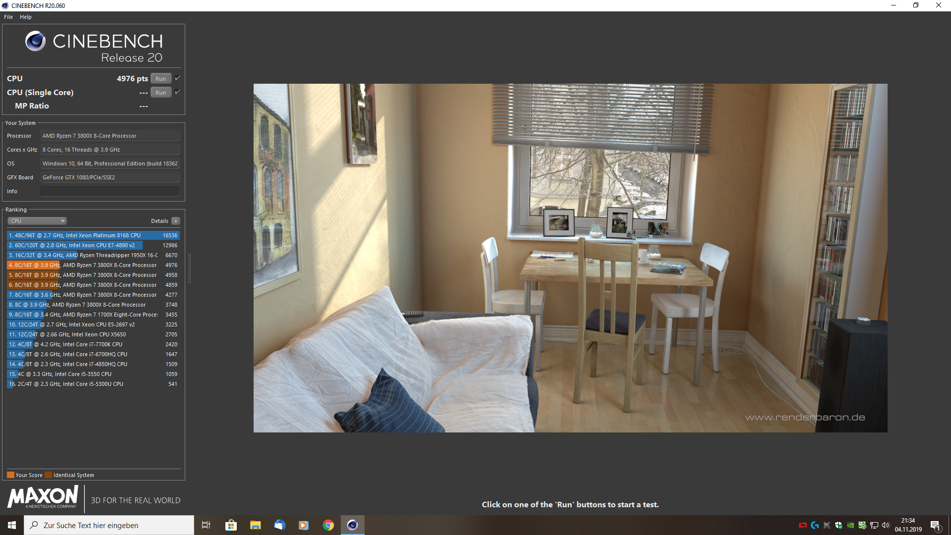

Habe es auch gerade getestet:
CPU: Ryzen 38000X
Alle Einstellungen ĂŒbernommen (auch alle gefunden) - MSI Ace X570
AGESA 1.0.0.4 B
PBO + Auto OC deaktiviert
Ich merke keine Ănderung. IM CB15 Single-Core hab ich weiterhin 209.
Im CB20 Multi sinke ich sogar mit 4859. In guten kĂŒhlen Zeiten hab ich da 4950+.
Die Schwankungen im Idle sind allerdings weg.
Teste es gleich nochmal mit PBO - An...
Nachtrag:
Bin auf meine alten SettingszurĂŒck (PBO aus, Auto OC aus)
AMD cool n Quit - aus
PPC Ad = aus
Power Supply...= aus
und komm auf meine alten und besseren Werte mit Ryzen Balanced.

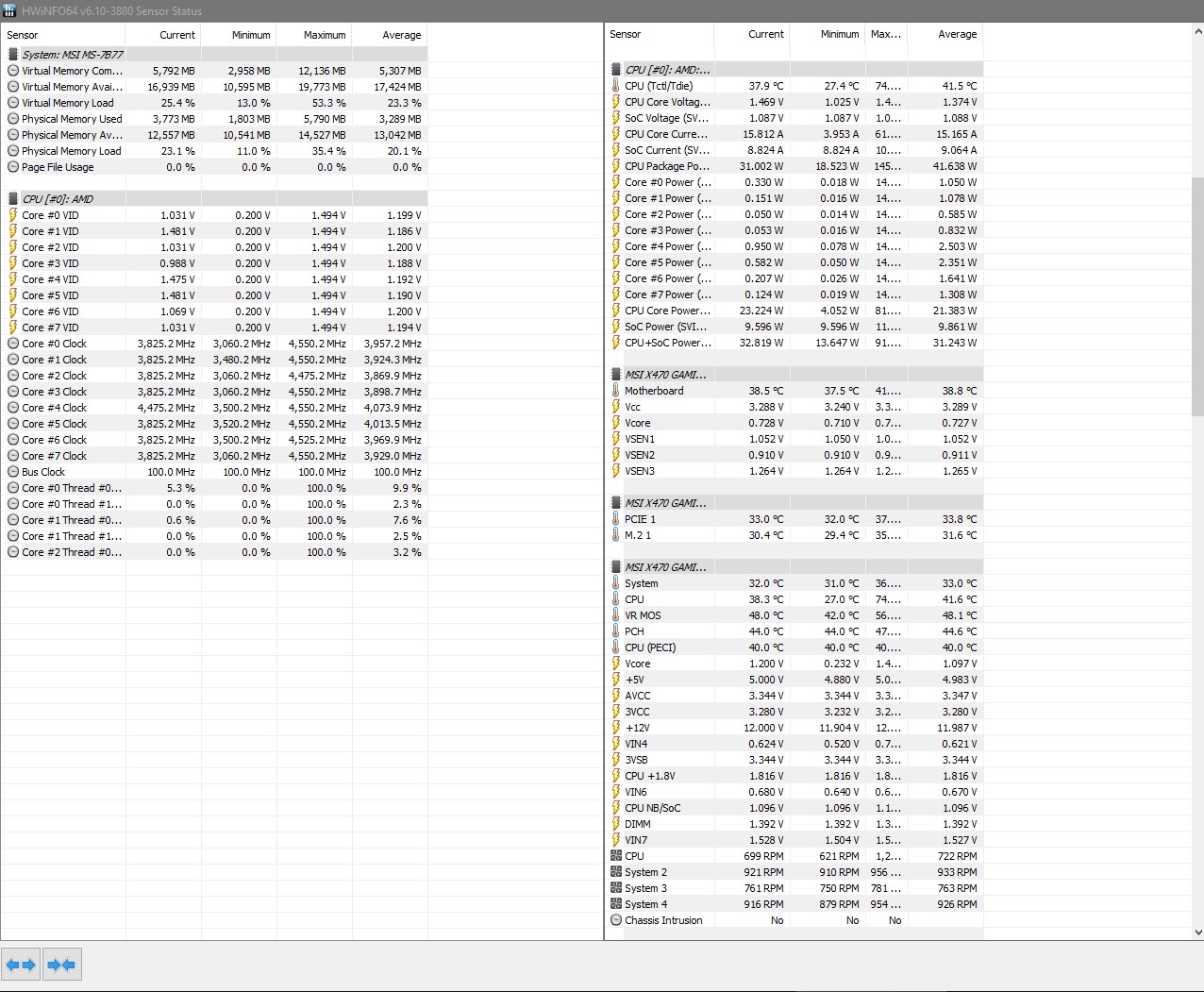

Mal mit Ryzenmastertool gegen gecheckt?#Andreas# schrieb:schlimmste ist dass der neue plan die cpu im idle auf 3,6ghz hÀlt.
Gehen die Cores in den Sleep Mode, bleibt bei HWInfo der letzte Takt stehen, meist 3600 MHz
