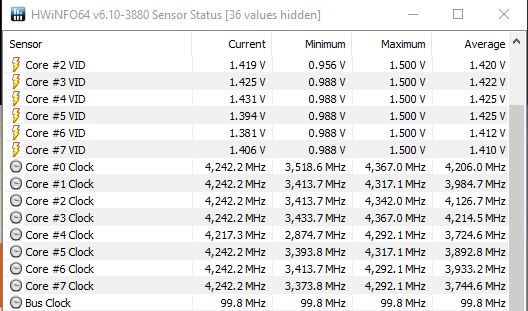

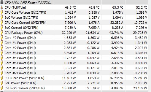

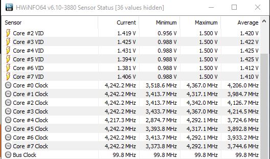

Mhhh minimal...
Sind jetzt nur spontane Aufnahmen. HWInfo lief gerade wie folgt: ca. 15 Min surfen, ca. 30 Min. workload, 10 Min. AFK.
Unter 1V Vcore hatte ich vor dem Chipsatz update noch nie erreicht. Das ganze läuft auf dem empf. Ryzen Balanced Mode. Die Kerne fahren nach wie vor nicht ganz runter (wegen dem Monitoring tool?!?).
Mir bereiten nur die hohen Spannungen ein wenig Bauchschmerzen, ich meine der Verbrauch hält sich zwar wirklich stark in Grenzen, weil eben kaum Stromstärke anliegt, aber dennoch.
PBO ist übrigens an und X370 Gaming 5 Board (siehe Sig.)
