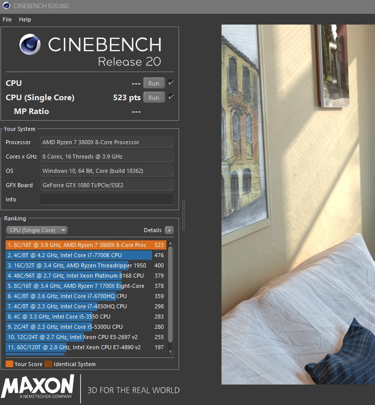

Bertso schrieb:Was kleines am Rande. Nach beenden von Steam/Battlenet/Origin hatte ich auch ca 180 Punkte mehr und liege nun bei 4656 anstatt bei 4480 mit dem 3700x.
486 bei Single Core.
Ich warte jetzt erstmal die Bios Updates ab und halte mich vom Biostuning fern.![]()
Hört sich allerdings wirklich etwas wenig an.
Mein 3800x macht im Single Core 523 Punkte
Ohne OC und ohne PBO.

Wie schaffst du 523 Punkte. Das höchste war 512 mit bclk und pbo ocDandy2k5 schrieb:Hört sich allerdings wirklich etwas wenig an.

Naja ich würde sagen indem er recht stabil und vielleicht sogar etwas über 4,5GHz ist während dem Run, der 3900X von CB hat im Test auch 524 Punkte und ist vmtl auch knapp unter 4,6GHz gelaufen, die 508 die deren 3800X erreicht hat, sind da im Vergleich eigentlich etwas zu wenig.Mani89HW schrieb:Wie schaffst du 523 Punkte. Das höchste war 512 mit bclk und pbo oc
