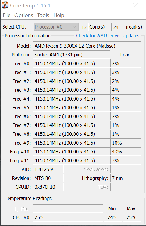

Ich finde es auch ein wenig merkwürdig das er scheinnbar dauerhaft im Turbotakt läuft, Treiber habe ich installiert
75° bei ~7% Auslastung is ja mal ne Hausnummer :daumen:
Ne im ernst, geh mal ins Bios und schalte Cool&Quite von Auto auf Enabled.
Du hast sehr viel Arbeitsspeicher, probiere mal ob du das Problem auch mit nur zwei Riegeln hast
Ja die Werte sind wirklich absurd hoch, habe Cool n Quiet nun aktiviert, hat sich aber nicht wirklich viel geändert. Der CPU-Lüfter ist auch sehr laut, trotz gedämmten Gehäuse. Die Temperaturen gehen kontinuierlich auf 60° runter und springen dann innerhalb von 1 Sekunde wieder auf 70+, das in Dauerschleife.
EDIT. Im Bios läuft alles sehr ruhig, auf 48°, so wie ich es von meinem Threadripper 1950x gewohnt bin.

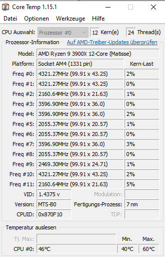

Zeigt er immer noch einen fixen Takt an?
Bei mir springt die Taktrate kontinuierlich.
