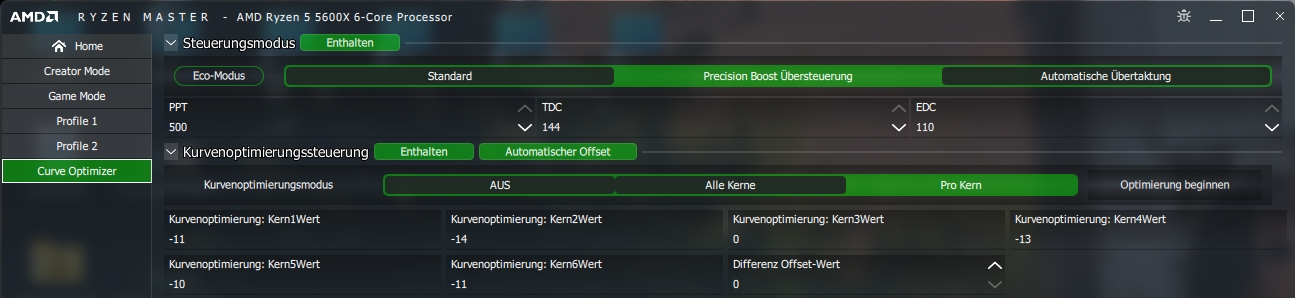

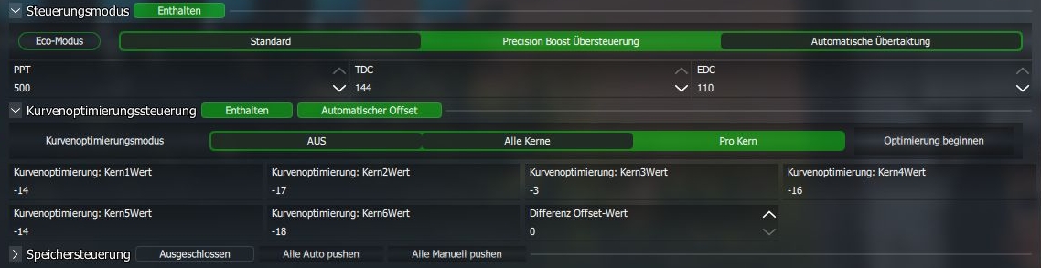

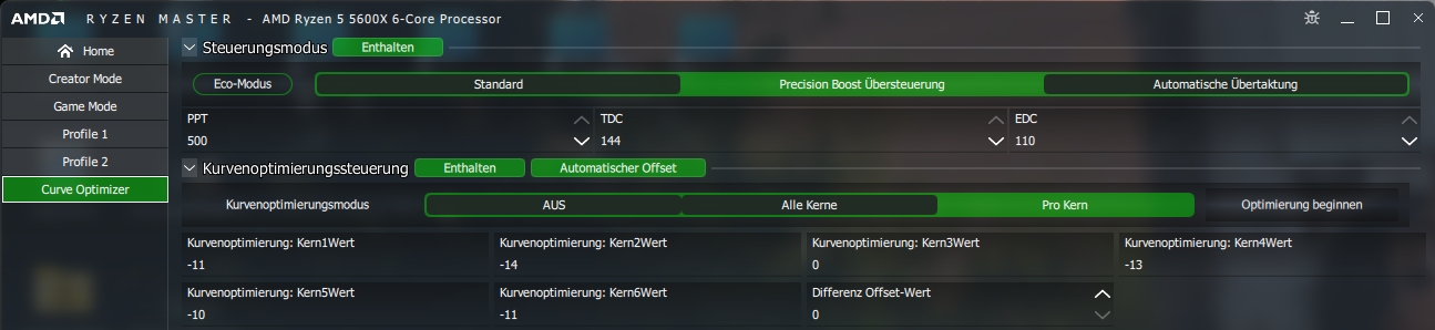

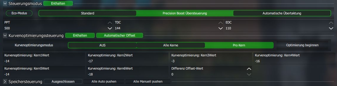

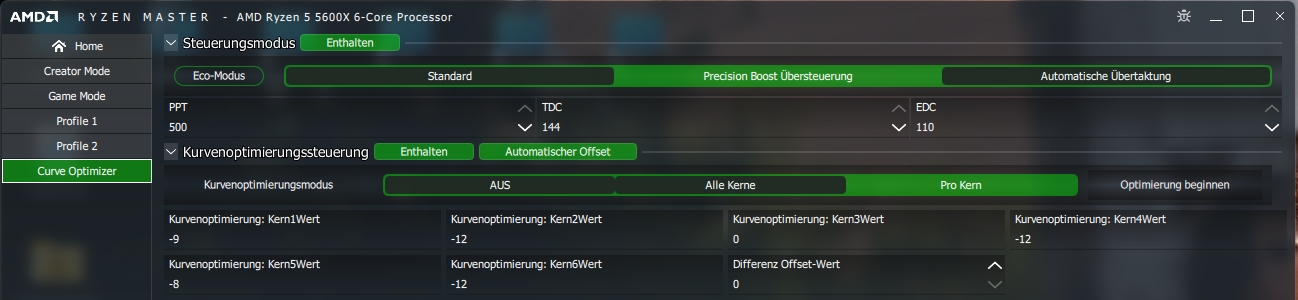

Contor schrieb:
Interessant find ich auch das mein 5600x dabei auch immer 95W+ statt seiner 65W verbrauch anzeigt.
Nicht die TDP von 65W verwechseln mit PPT von ca. 88W Verbrauch. TDP *1,35=PPT
Außerdem ist die PPT derzeit bei dir auf 500W angehoben .
Hab da aber nix geändert, hat der RM dann wohl getan aber über die 88 Watt kommt er ja auch locker drüber...
Und warum schwanken die werte mit jedem durchlauf so krass?

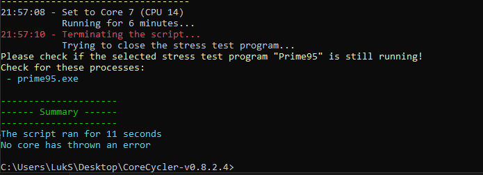

Hatte nach dem erfolgreichen 3. Iterationsrun vom CoreCycler das Tool beendet
Beendet indem du das CMD-Fenster geschlossen hast oder beendet indem du auch in der Taskleiste das Icon von PRIME95 gestoppt und beendet hast?
Wenn du nur das CMD-Fenster schließt dann läuft - zumindest bei mir - PRIME95 einfach weiter.
@momorious
Patch Datei einfach mit x geschlossen? Hast du vorher das script mit STRG+C beendet, bevor du aufs x gedrückt hast?
Rechts unten bei den Tasksymbolen brauchst du nur nach Prime ausschau halten und das beenden. Alternative über den Tankmanager beenden.
Nur das CMD-Fenster und das erklärt dann wohl auch, was da im Hintergrund noch für Last gesorgt hat und für den schlechten Wert und der hohen Temperatur selbst auf dem Desktop verantwortlich war... :)

@momorious
Ja, du musst das Script mit STRG+C beenden, bevor du das Patchfenster schließt.
Nachdem du STRG+C gedrückt hast kommt sowas:
Dann kannst du dir schon fast sicher sein, das Prime nicht mehr läuft.
MGFirewater schrieb:
Ich komme mit ähnlichem setting siehe Seite 13 bei CPU z auf 6700pt. Hast du d n Eco Modus an?
Ne, hat sich geklärt, typischer User Error.. :D
Hatte das Script und somit Prime nicht korrekt geschlossen, sodass Prime noch weiter einen Kern ausgelastet hatte, wo ich zeitgleich den CPU-Z Bench gemacht hatte.
Nach einem PC Neustart hatte ich dann auch wieder akzeptable 6783 Punkte, also alles wieder im Normbereich :)
