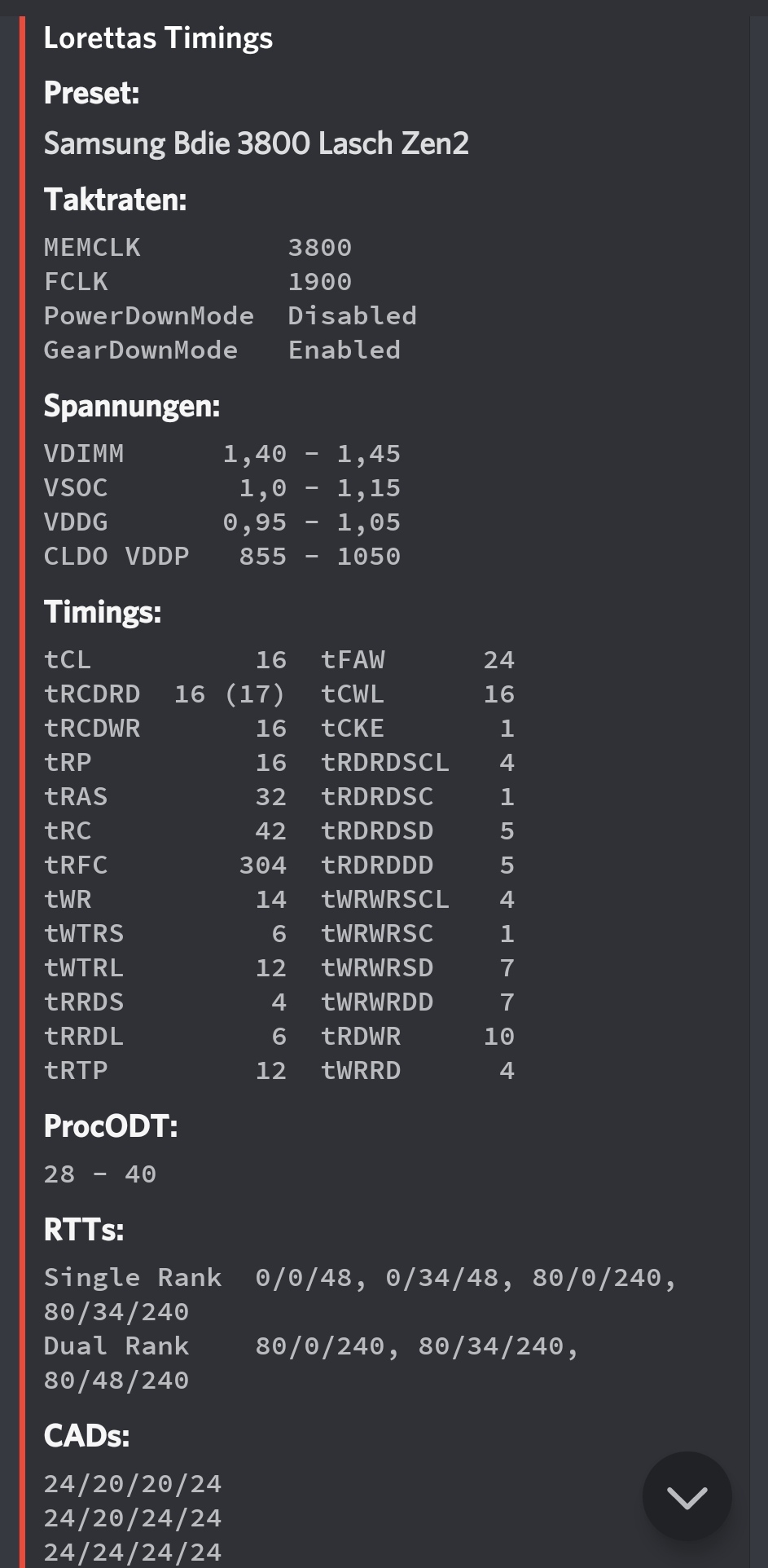

Fang damit Mal an und übernimm das für 3733.
Anpassung und Feintuning machen wir dann noch.
Bei dem rtts aufpassen, sind auf Msi abgestimmt.

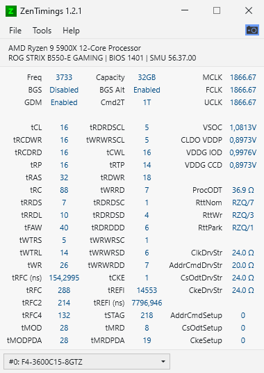

@Melchior 3800Mhz mit den RAM kannst Du vergessen.
Ich habe das ASUS B550 Gaming E, selben CPU und 4 Module von den RAM 3600C15D und bei 3766Mhz ist Schluss.
Müssen wir wohl auf eine anderes Bios warten.

@nachtlampe
Hi ok danke Dir. Also meinst Du die 1900 IF liegt weniger am CPU doch eher am RAM? Hattest Du die 4 Module schon mal mit 1900 MHz bei alten CPU etc?
THX
Ich vermute es ist noch ein Bios Problem. Den RAM hatte ich voher auf einen Intel System und da wahren 4266MHz ohne Probleme drin.

cm87 schrieb:
bei DR versuch mal mit 7/3/1 und 24/20/20/24
Die 24/20 /20/24 scheinen wirklich gut zu funktionieren :daumen:
Ich habe es mit nur einem Bios Reset in die alten Settings(mit den anderen CadBus) geschafft.
Der erste Versuch schlug fehl...dann erstmal mit 2133er Ram 1067er IF gebootet....dann IF auf 1800....dann den Ram auf 3800(also 3790 wegen base clock von 99.75)...und zum Schluss den IF auf 1900(1895) nachziehen...Voila :)
Memtest lief ne Weile....Prime alle drei Presets...und einige CP2077 Benchmarks...alles ohne Probleme....Da ich die Timings schon die Tage auseichend getestet habe, gehe ich mal davon aus, dass es soweit stabil ist.
