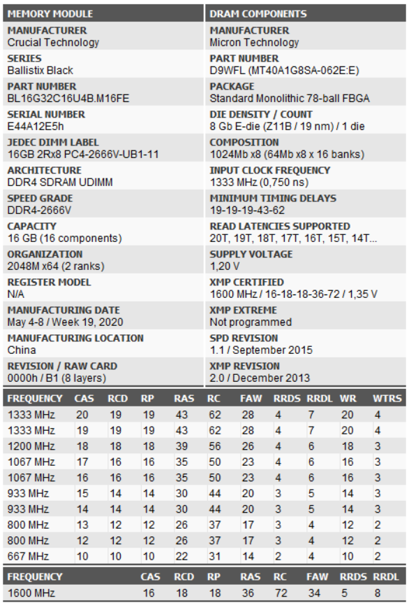

@BreeZrX
Typischer Micron-E ....dual ranked, was etwas schwerer stabil zu bekommen ist...sonst sind die eigentlich recht pflegeleicht....nur tRFC geht nicht gut runter(wurde hier vorher gesagt)
