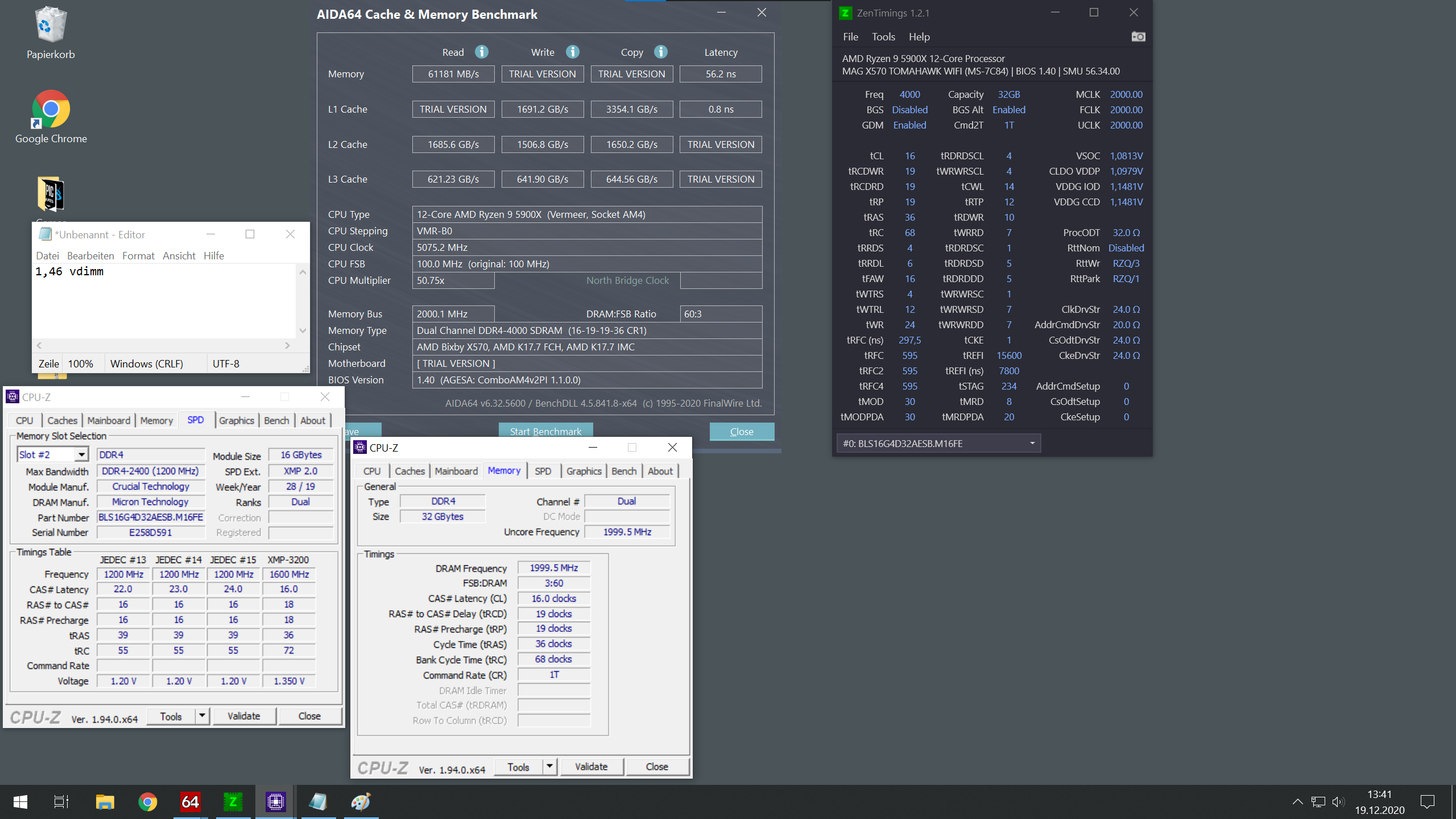

Ich habe mir ZeroCoolRiddlers 4000er Einstellungen geschnappt und sie einfach mal übertragen :daumen:
5900x auf x570 tomahawk mit DR E-Dies. Bootet fein, den AC:O Benchmark habe ich auch einmal durchlaufen lassen. Allerdings produziert Karhu einiges an Fehlern - 30 Fehler bei 100% . Vielleicht reicht es die Timings zu entschärfen? Habt ihr da Tipps?

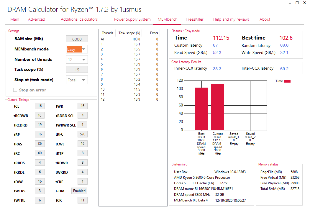

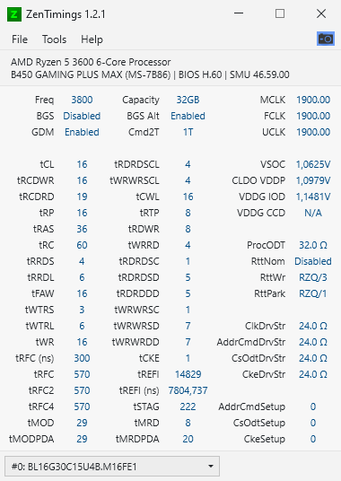

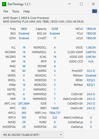

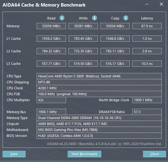

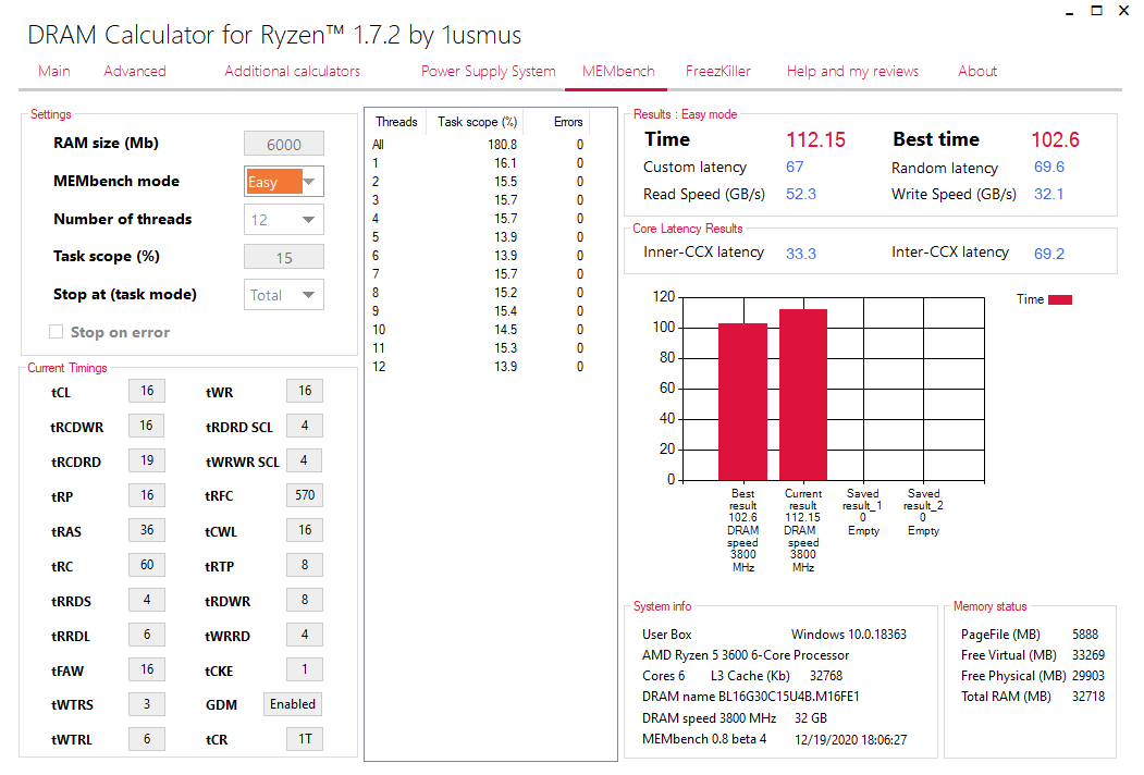

So ich habe ein wenig getestet und das ist bisher das beste, stabile Resultat. tAber RFC will nicht unter 570 (565), sonst bootet die Kiste nicht, woran kann das liegen?
Du bist ja schon bei 300ns.... Ich weiß nicht genau wo für Micron-E die Grenze ist, aber kann gut sein, das es nicht besser geht.
Nur Samsung kommt meines Wissens nach unter 200ns.... Also bei verkraftbaren Spannungen.
Ach ja... Deine vddg IOC spannung ist laut Zen Timings ziemlich hoch... Ich weiß nicht was das boatd mit CCD macht, aber wenn es das synchron hält, ist das gefühlt zu viel.... Ich hätte 1,1 für maximal gehalten....und 1,15 fur soc.
Aber da ich mit Zen 2 kaum Erfahrungen habe sollte das jemand anderes angucken.
zwischen 280ns und 300ns liegen die Rev E Module.
Skaliert da auch nicht über die Spannung, es gibt einfach dann eine Wand und fertig.
Reaktionen: hurcos und Baal Netbeck

cm87 schrieb:
Bei mir laufen beide VDDG Werte mit 0,95V und CLDO VDDP auf 0,9V
weniger ist ab und zu mehr.
hab ich direkt mal übernommen. thx
Reaktionen: cm87
So, ich glaube sehr viel mehr geht nicht mit meinem IMC
Der macht sowas von zu bei 3400...
Vielen, vielen Dank an @MehlstaubtheCat für die Mühe :)

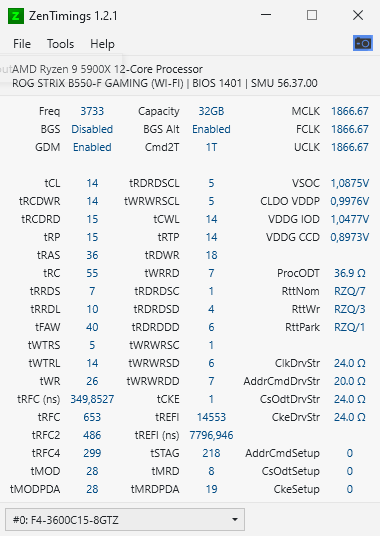

@nachtlampe
1.48v für RAM . tRFC sind alles noch auf Auto-Einstellung. Ich habe aktuell nur DOCP Profil vom RAM geladen (normal CL15-15-15-35 für den F4- 3600C15D-16GTZ bei 3600 MHz und 1.35v).
Die Hauptiminings mal auf CL14-14-15-36) der Rest ist Auto. Da wird bei tRFC immer 653 eingestellt. Ich wollte den RAM "lasch" einstellen und erstmal rausfinden wie man 1900 IF booten kann. Mit Default Settings des RAM klappt es nicht.
Aktuell habe ich noch keine neuen Bilder da komme ich erst heute abend dazu.

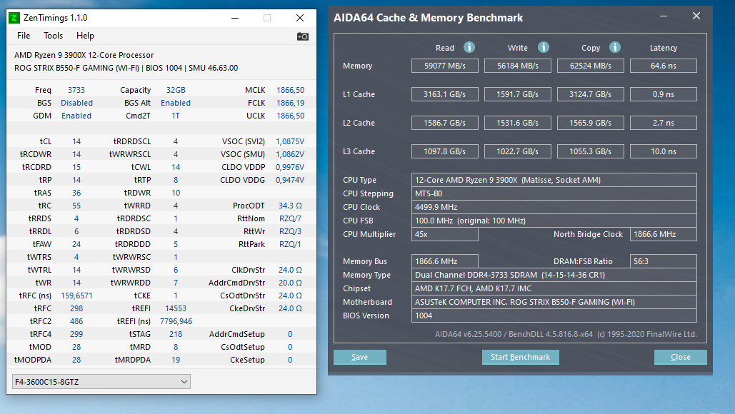

Meine alten Einstellungen mit dem 3900x und 4 Sticks vom Sommer sahen so aus, diese wollte ich als Vorlage nutzen:
Reaktionen: Baal Netbeck
