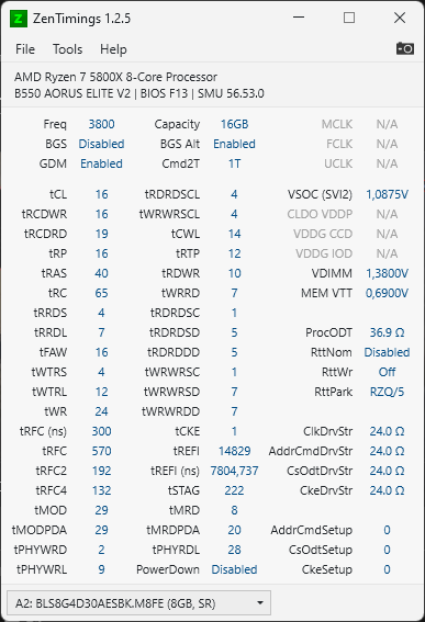

Ich bin mal testweise mit den 4000CL18 Settings bei 1,4 V gebootet. Ist zwar startbar, aber regnet natürlich direkt WHEAS. Ich probiere jetzt erstmal die 3800CL16 idealer Mix Einstellungen stabil zu kriegen. :)
Edit3:
Bootet direkt und wird jetzt erstmal mit ein wenig zocken getestet. Wenn es nicht abkackt, jage ich das über Nacht durch den Karhu Dschungel.
VDimm 1,38 V
VSoC 1,1 V
CDDP 900 mV
CDDG CCD 975 mV
CDDG IOD 1000 mV
36,9 0/0/5 24/24/24/24
Timings wie Screenshot.
Reaktionen: ZeroCoolRiddler und TheOpenfield

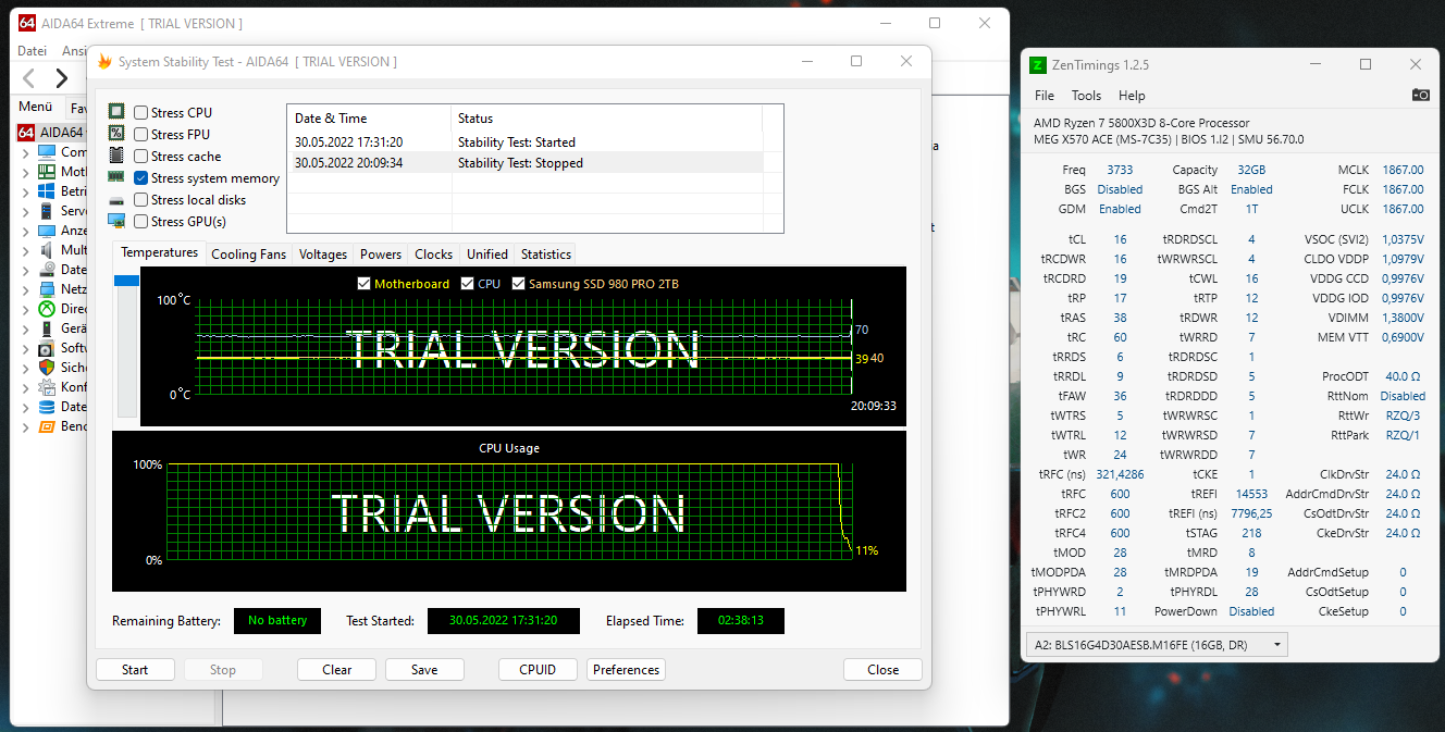

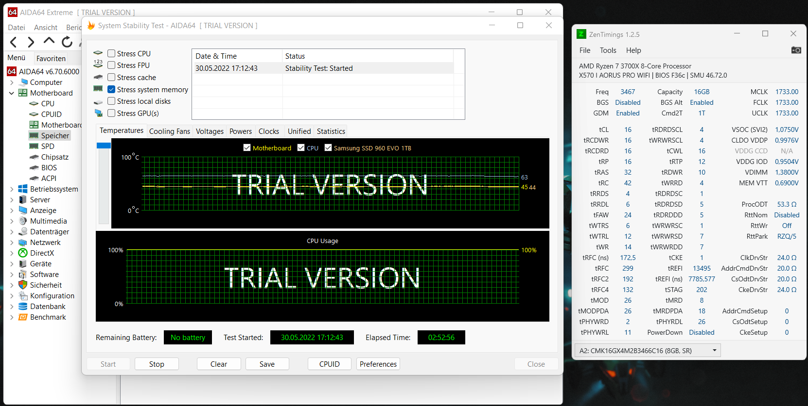

Ich melde mich heute nochmal nachdem ich bei beiden Rechnern (2700X -> 3700X und 3700X -> 5800X3D) die alten Timings wieder eingestellt habe, die ich vor den BIOS Updates und Umbau drin hatte.
Kann ja direkt heute während dem Sport den AIDA Stresstest durchlaufen lassen und schauen ob die Einstellungen crashen. Ansonsten hatte ich damals Division 2 was sehr zickig war.

So, hier der Rechner mit 3700X, X570 (1.2.0.7) und 2mal 8GB Samsung B-Die
Bei den Widerständen check ich das Menü allerdings nicht.
Bitte nur um OK, ob das OK aussieht und ich das so lassen kann (1.38V und 1.00V SOC)

Und hier der Rechner mit 5800X3D mit X570 (1.2.0.7) und 2mal 16GB Micron E-Die
Widerstände sind hier im Bios auch umständlich beschrieben. Spannung ist bei 1,38V und 1,05V SOC.
3700X - hat es einen speziellen Grund, dass du nur 3466 RAM fährst? In dem Fall würd ich fast auf 3200CL14 runtergehen und mit ~0.9V SOC und aktiven Stromsparmechanismen die deutlichen Einsparungen im Idle mitnehmen.
Timings haben natürlich in beiden Fällen viel Potential. Widerstände und Neben-Spannungen sind bei deinem angepeilten Taktraten auch weniger relevant, vmtl. alles auf Auto?
Das war der XMP Takt und in Kombination mit dem alten 2700X war er da auch zickig.
Das sind jeweils die Werte die ich damals noch mit dem 2700X bei dem einen Speicher und dem mit dem 3700X bei dem anderen Speicher hatte.
Die CPUs sind jetzt eins durchgerückt und der 2700X kommt bei meinen Vater in den PC, da braucht der Speicher allerdings kein OC.
