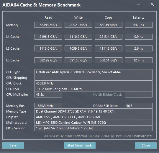

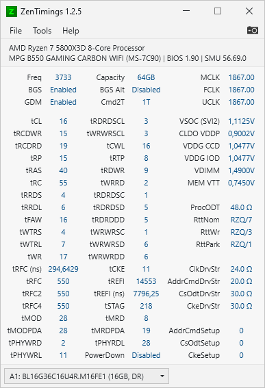

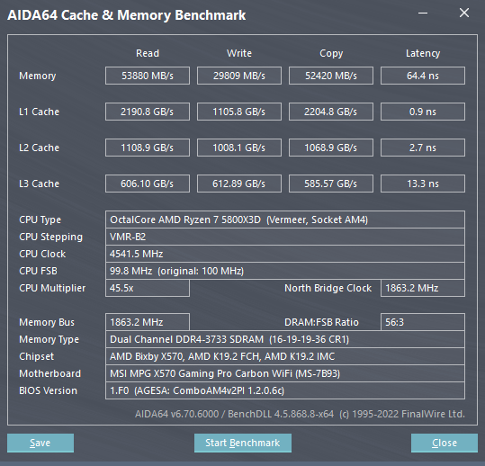

Jetzt habe ich gestern Abend noch die Timings für 3733 bclk100,18 optimiert und ich bekomme read maximal 53,5 GB/s. Copy genauso und write die erwartbaren 29,9.
Latenz ist 64,5 ns....was ich auch nur solala finde, aber das ginge mit anderem Ram vermutlich besser.
Ist Zen3 bei den Bandbreiten immer so schlecht oder ist das eine Eigenschaft des X3D?
Zentimings liefere ich später....da läuft gerade ein Benchmarkskript am Rechner.
Aber grob Cl16 19 15 15 40 55,
trFC 294 ns
FAW 16, wRRD=2(oder3?)
RDRDSCL 3...usw....durchaus respektable Timings wie ich fand.

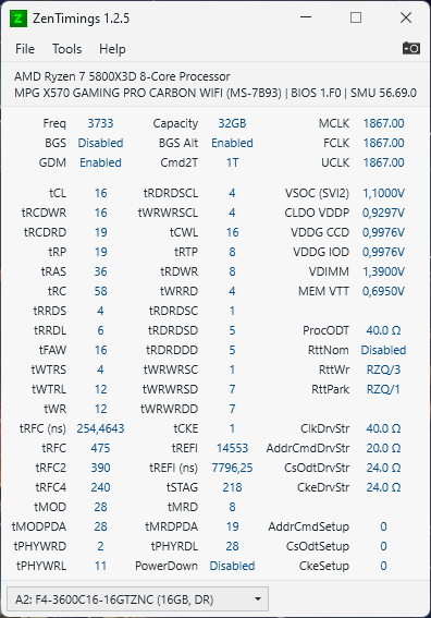

Edit: hier Zentimings:
Reaktionen: MadMaxx87
Also so sehen meine Daten aus und besser kriege ich das aktuell nicht hin.^^
Reaktionen: Baal Netbeck
Dann ist das wohl normal.

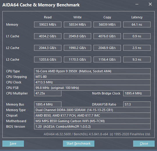

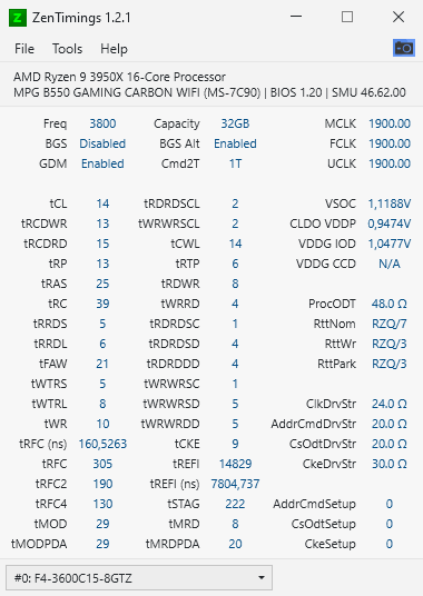

Hmm. Mit dem 3950X hatte ich bei maximalem RamOC ca 59GB/s...53-54GB/s fallen da schon ungewöhnlich ab.
Ja, mit 1,7% weniger Takt und nicht ganz so guten Timings, aber trotzdem fand ich das komisch:
Ich müsste wieder den anderen Ram einbauen und die Settings genau nachstellen.:(

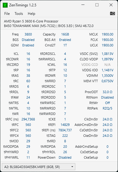

Habe die scharfen timings auf 3800 übernommen für meine Ballistix Sport LT V2 Single Rank.
@CorePoint
Sieht ok aus. Zum Zocken versuch mal die Mix Timings, die waren bei mir immer etwas besser geeignet dafür.
@ZeroCoolRiddler
Ah cool, vom macher höchstpersönlich. :)
Ok, werde es mal mit den mixed Timings ausprobieren!
Und mit den Volt Settings auf Auto ist ok, oder soll ich zumindest bei VDIMM den Wert eingeben den du bei den Timings stehen hast?
ZenTimings zeigt ja bei mir 1.35v an was ja niedriger wäre. Habe echt komplett keine ahnung davon.
Wie viel Vdimm du brauchst musst du eh selbst testen. Evtl reichen 1,35v, vielleicht braucht es 1,42v...
Teste es ordentlich, dann hast du länger Freude. ;)
