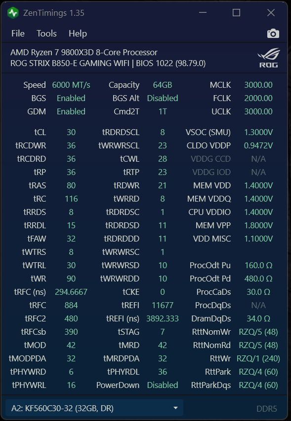

Habe ich gemacht, auch die Einstellungen von @Pizza! und wieder gefreezt auf dem Desktop. Habe dann die Einstellungen von @neo2106 probiert, ist auch eingefroren. Was mir jetzt aufgefallen ist, ist der Widerstand bei mir nicht viel hoch im VerhÀltnis (siehe Screenshot)?ZeroCoolRiddler schrieb:Probier mal SOC auf 1,2v und VDDIO auf 1,3v

Ist ein Auslesefehler von Zentimings. Die neueren Agesa nutzen andere Register und der arme Kerl muss das stÀndig neu anpassen.
Ist VDDP auf Auto?
ErgÀnzung ()
Ist VDDP auf Auto?
Du könntest noch VDDG CCD und IOD auf 1.05V probieren. Falls das klappen sollte, Schrittweise wieder absenken (z.B. 1.00V, 0.950V) und wieder testen.Predator92 schrieb:Hat jemand eine Idee, warum ich den Ram nicht mal auf 5600mhz laufen lassen kann?
Bei diesen Settings eigentlich absolut nicht nötig, in deinem Fall allerdings auch einen Versuch wert.

Ok und war auf Auto, habe ich dann aber auf 0.95 eingestellt, weil ich es ja an die Werte von neo2106 angepasst hatte.ZeroCoolRiddler schrieb:Ist ein Auslesefehler von Zentimings. Die neueren Agesa nutzen andere Register und der arme Kerl muss das stÀndig neu anpassen.
ErgÀnzung ()
Ist VDDP auf Auto?
Probier ich mal @Pardy
Edit: VDDG CCD und IOD auf 1.05V friert auch 5sek nach dem Start auf dem Desktop ein...

@Predator92 mach mal bei dir den PowerDown an. Der ist ja laut Zentimings âdisabledâ

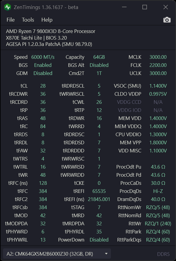

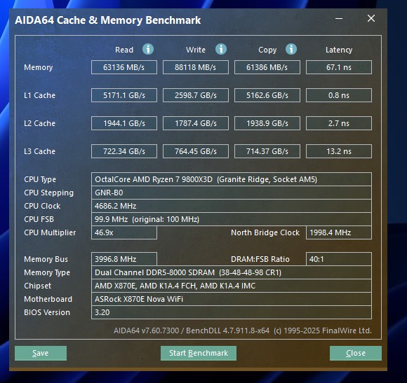

Bin gerade am experimentieren mit 48GB 8000er CL38. LÀuft ganz gut finde ich, auch die Latenz ist ok. Wenn ich die auf 6200 - CL30/38/38/38 laufen lasse sieht es Àhnlich aus.
@Bassmensch
Naja geht so. Das Meiste davon schaffe ich mit 6000 MT/s RAM. Der Durchsatz sollte doch deutlich höher sein đ€

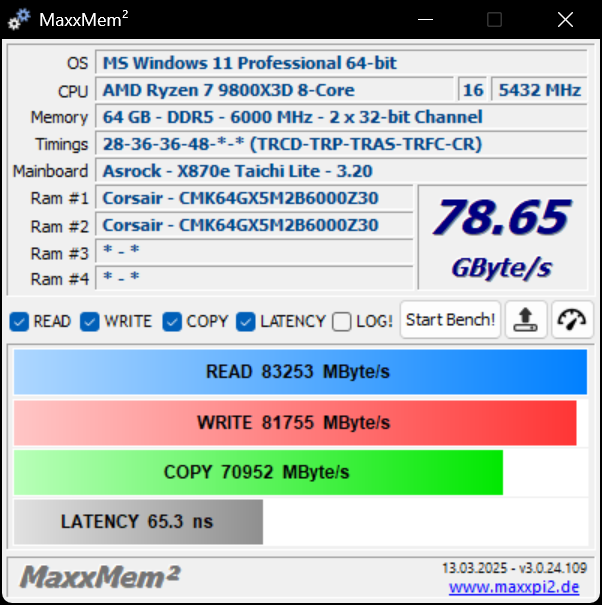

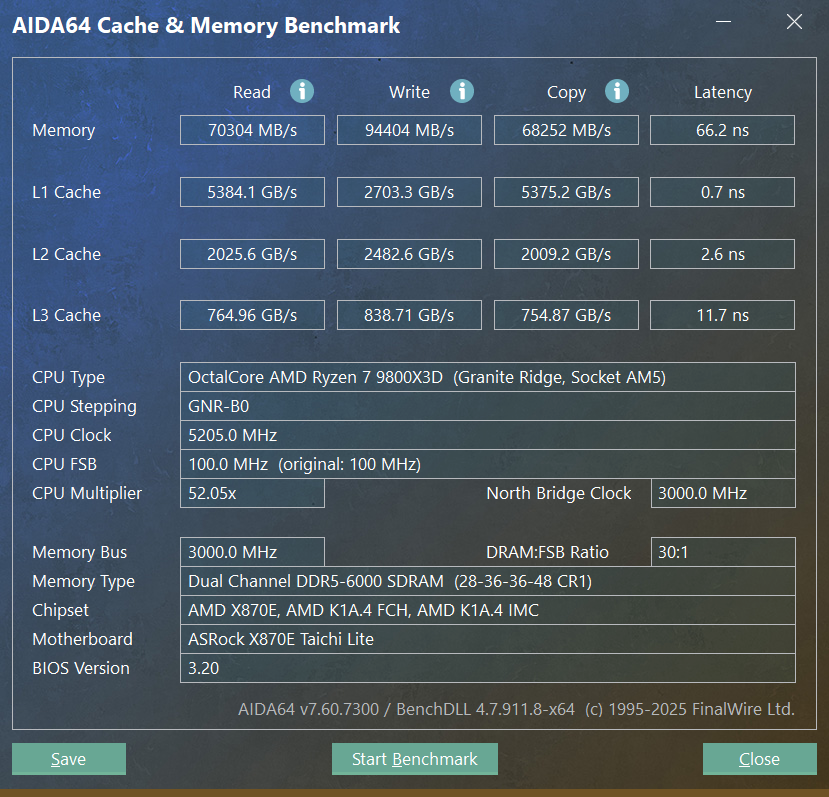

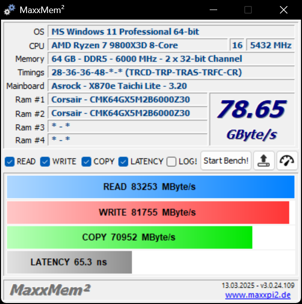

Timings sind sicherlich noch ziemlich lasch, zusÀtzlich gebremst vom FCLK.Pizza! schrieb:@Bassmensch
Bei mir siehts aktuell mit 6000MT/s (ohne Latency Killer) auf den Screenshots so aus.
Mehr will der KrĂŒppel-IMC nicht. Der IMC vom 7800X3D dagegen konnte locker 6400/2133 mitmachen (FCLK 2167 MHz max).
Die Werte waren mit AGESA 1.2.0.2b und dem Àlteren Chipsatztreiber besser, an der tatsÀchlichen Leistung in Anwendungen/Spiele hatte das aber keinen negativen Einfluss.
Edit: Tippfehler bei den Zahlen korrigiert

Also auch mit Power down an und/oder aus und Memory Context Restore auf an und/oder aus friert der Pc nach ein paar Sekunden auf dem Desktop ein.
Stelle ich einfach alles auf Auto, lĂ€uft er ohne Probleme und ist bisher nicht einmal abgestĂŒrzt.
Kann ich also davon ausgehen, dass der Speichercontroller ne Macke hat oder hat noch jemand eine Idee?
Hmm, ist ja echt schade bei dir und dem IMC. :/
DR-RAM ist immer etwas schwieriger stabil zu bekommen, dass aber selbst 5600MT nicht richtig funktionieren ist schon ziemlich ungewöhnlich, da offiziell zumindest max 5600MT mit DR drin sein soll(t)en.
Hast du das System mit dem funktionierendem Auto-Setting eigentlich auch auf StabilitĂ€t geprĂŒft?
y-cruncher, OCCT, LinpackXtreme etc
FĂŒr RAM TM5 und Karhu. Allerdings unnötig, da du das selbe Fehlerbild auch mit einem anderen Kit hast.
Hast du ansonsten schon ein Àlteres BIOS probiert?
Letzter Vorschlag wÀre hier noch:
ProcOdt Pu und Pd auf 48
DramDqDs auf 40 oder 48
GDM aus (ja, trotzdem einen Versuch wert)
Wenn das alles nichts hilft, musst du entscheiden was du daraus machst.
Mit dem (stabilen?) Auto-Setting leben oder die CPU reklamieren.
