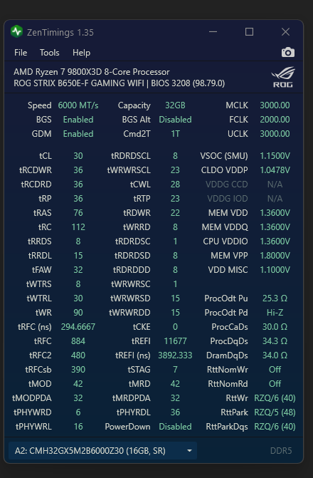

Ganz schön kompliziert und Umfangreich, hab jetzt viel gelesen und nicht viel kapiert je mehr ich mich damit befasse...

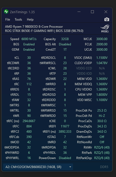

Mein System läuft jetzt eine Woche stabil, CO -20, Spannung habe ich auch etwas reduziert.
Kann das so laufen mit dem Speicher?
Grundsätzlich ja.
Aber du willst doch sicher etwas mehr Dampf oder? Da kann man noch einiges optimieren, falls du magst;)

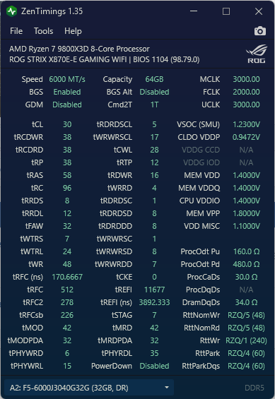

Hab aktuell folgendes Setting. Einer einde Idee, wieso die Latenz des Memory so mies ist? Bei vielen mit vergleichbaren Settings sehe ich mit AM5 Latenzen von weniger als 70ms.
Ob z. B. GDM on oder off spielt keine Rolle in Bezug auf die Settings. Ich habe GDM off, damit tPHYRDL auf den beiden Sticks synchron laufen.

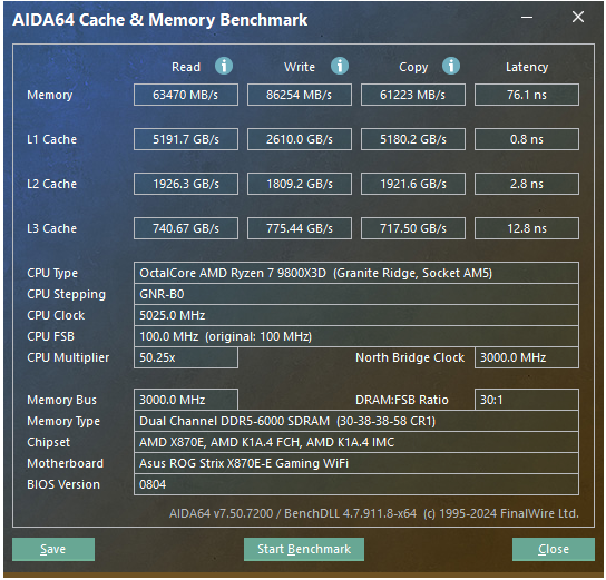

Darüber würde ich mir beim X3D nicht den Kopf zerbrechen, das macht dank dem Gaming-Cache wenig aus.
Leider sind alle BIOSe, die den X3D stabiler (oder überhaupt erst) laufen lassen, für die RAM-Geschwindigkeit und die Leistung der non-X3D 9000er pures Gift. Das sorgt dafür, dass ich mit einem der ersten BIOSe leben muss, was nicht weiter schlimm ist, bis einmal irgendeine Sicherheitslücke mit einem neuen AGESA geschlossen werden muss.
Der neueste Chipsatztreiber hat den RAM-Durchsatz um ca. 2% verringert, bei Write waren es z.B. immer über 94000 MB/s. Updates sind also bei AMD oft eher Fluch als Segen.
tRAS 50
tRC 88
tRRDS 6
tRRDL 8
tFAW 24
tWTRS 4
tWTRL 8
tWRWRSCL 5
tREFI 65535
kannst auch tRRDS 4 mit tFAW 16 und beide SCLs auf 4 ausprobieren.
weniger als 70ms.
hast du doch auch :P
Wahrscheinlich läuft bei deinem Rechner noch ne Menge Zeugs im Hintergrund. Ansonsten bleibt noch FCLK höher zu setzen. Bei der Gelegenheit kann VSoc noch eine Menge runter. 1,14 sollten locker reichen.

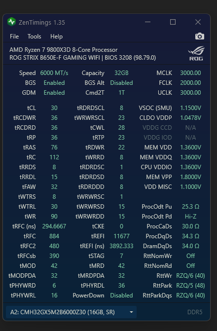

Bei mir sieht es gerade so aus, tRefi einstellen und es sollte deutlich besser werden.
Aktuelles Win 11 und jetzt gerade gesehen, F35b Bios ist da.
Ich kenne nur nicht die Feinheiten für deinen DR RAM, bei mir sind es nur 32GB SR RAM.

Altes Bios... Dann ist deine Latenz so gut, weil dein RAM noch quasi auf "Legacy" läuft.
Der neueste Chipsatztreiber sollte auch idealerweise mit einem aktuellen Bios genutzt werden um die Performance für Ryzen 7000 und 9000 mit 2CCD zu verbessern.

Mit den Settings bleibe ich leider bei Code 1A hängen. Naja gut, spielt wohl auch nicht gross eine Rolle wegen den paar ns😅
Ich probiere es gerade mal Step by Step. Gehe ich richtig in der Annahme, dass tREFI 65'535 besser ist als die bei mir Auto gesetzten 11'677? Temperatur scheint ok zu sein. Nur diesen Wert angepasst bootet auf jeden Fall normal.
Ja, das reduziert die Refreshabstände deutlich.
Reaktionen: machiavelli1986
@machiavelli1986
Versuche doch statt tWTRL 8 -> tWTRL 16. Ich denke da hat sich Jeffech vertippt ;)

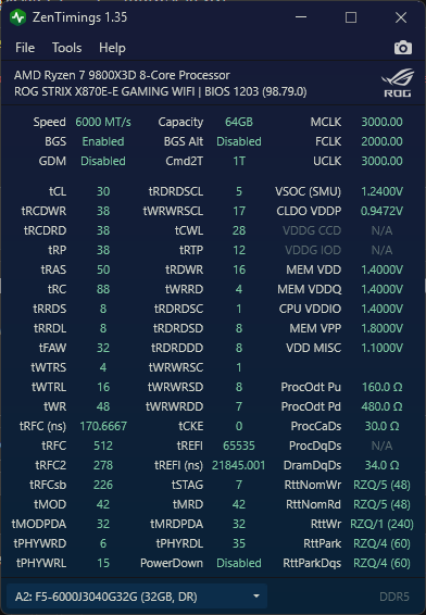

Danke nochmal für die Tipps, teste jetzt gerade mal mit diesem Setting. MemTraining und Boot war erfolgreich und die Latenz ist schonmal 4-5ns geringer. Hab mal zu den 1.23 VSOC 0.01 dazugemacht. Evtl. kommt ich da wieder runter. Weiss halt nicht, wieso ich soviel VSOC brauche für DDR6000.
Möglicherweise einfach bescheidenes Sample, geht mir leider auch so.
Die SCL kannst du beide auf 4 drücken btw. FCLK kannst du so hoch wie deiner schafft gehen, ab 2133 sollte die Latenz auch sinken.

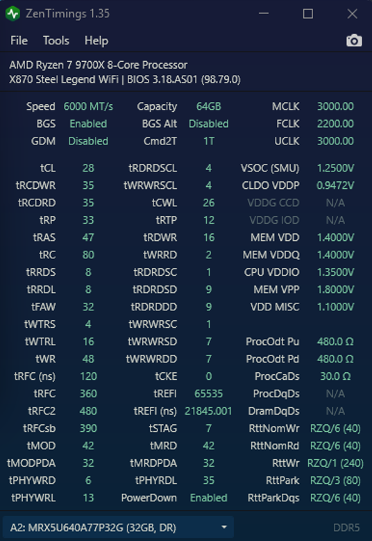

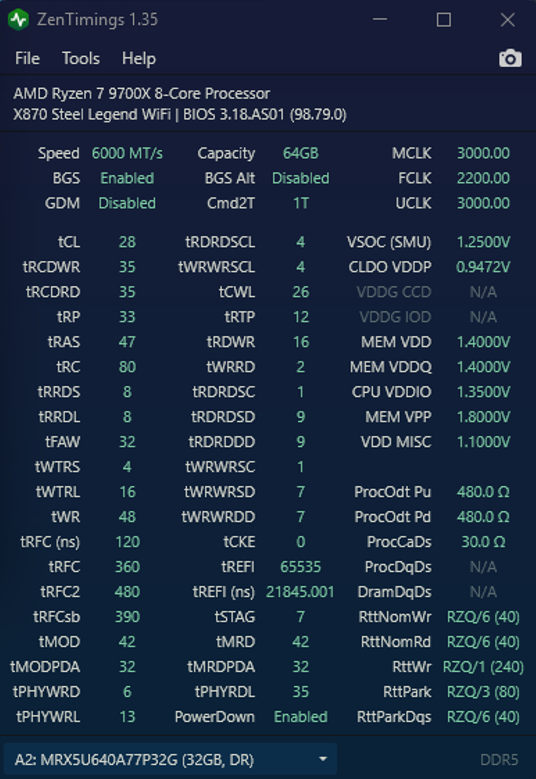

Das sind meine Timings momentan, falls Interesse besteht.
SOC könnte ich auch noch runter, aber was soll der Geiz. :D
Braucht die Reduktion von SCL auf 4 evtl mehr VSOC? Hatte damit mit Karhu nach kurzer Zeit einen Fehler.
Nein, wenn überhaupt dann VDD, ist mir aber noch nicht passiert. Wenn 4/4 nicht will, dann probier 5/5.
