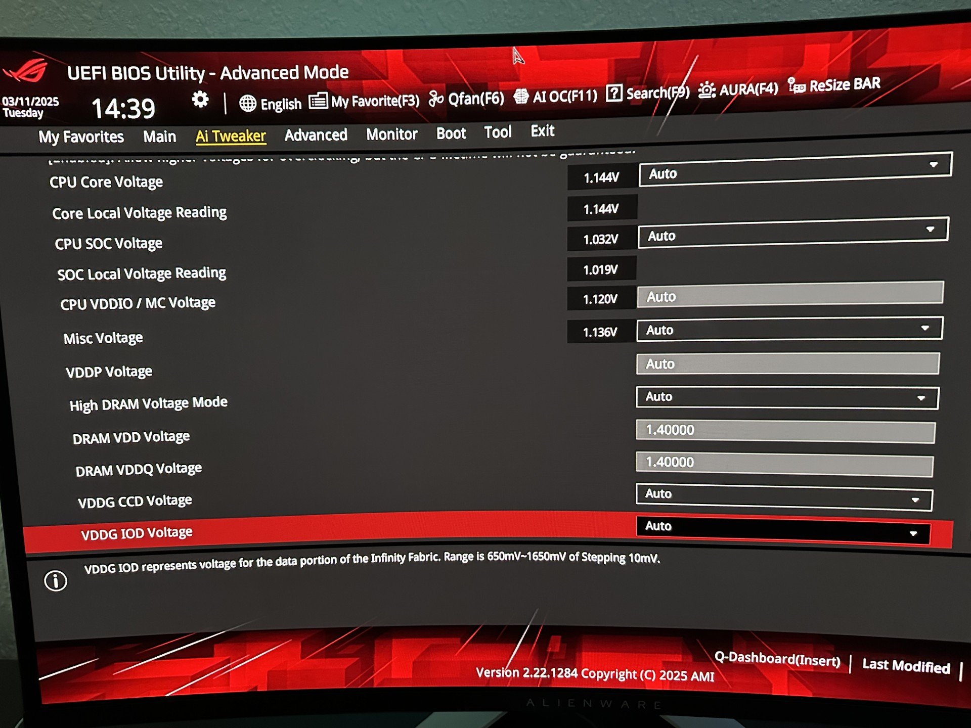

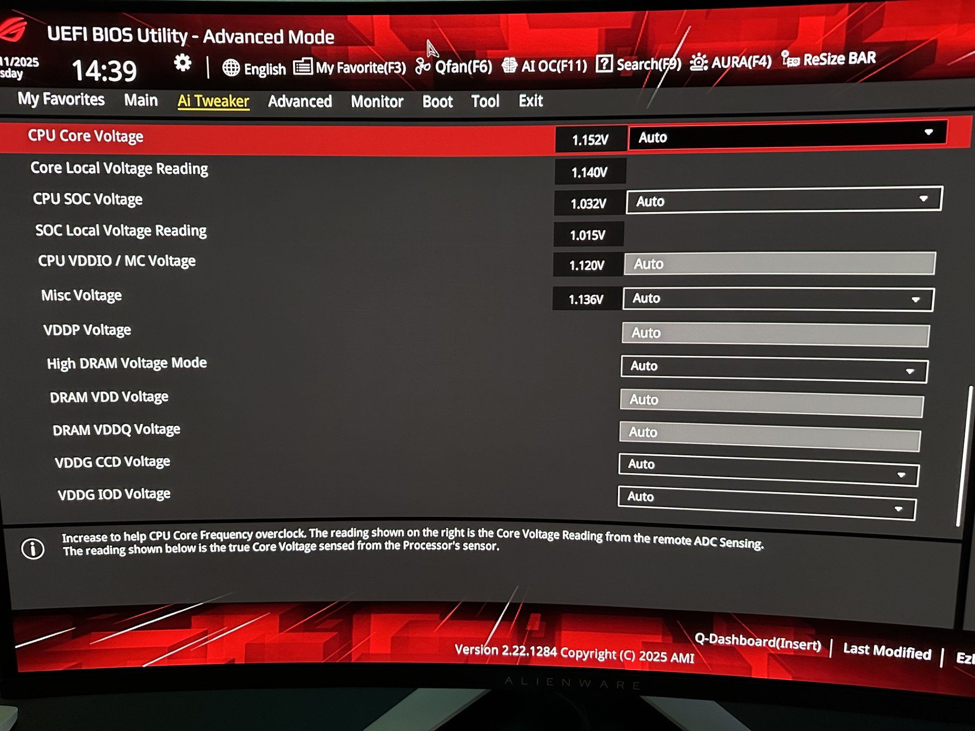

Hier 2 Fotos einmal ohne und einmal mit Expo 1:

Da man in Windows nicht checken kann ob bei AUTO die SoC erhöht wurde, kann man es manuell mal probieren.
RAM wurde ja eingestellt.
Zum probieren mal 1,28V für den CPU SoC Volltage manuell eingeben und dann neu starten.
Aber finde ich schon merkwürdig, Expo sollte mit automatischen Spannungen eigentlich funktionieren.

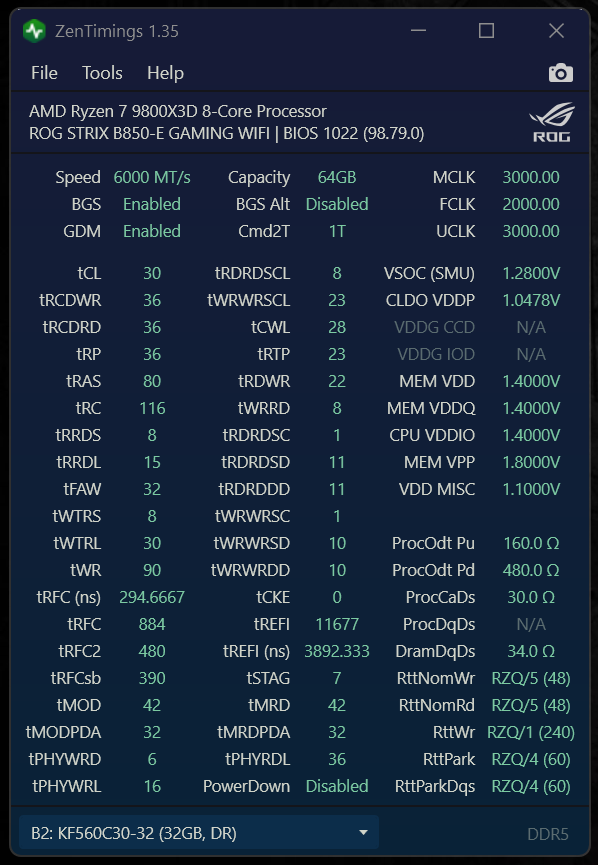

Kannst dann auch gern mal nen Zentimings Screenshot hier reinwerfen, dann kann man schauen was Sache ist.
Die SOC dürfte auch etwas niedriger noch ausreichen, aber das kannst du ja in Ruhe testen.
Also ich konnte gerade 2 Stunden ohne Probleme spielen, dann habe ich einen neu start gemacht und wieder eingefroren. Dann reset gedrückt und läuft wieder normal. Also das Problem scheint besser zu sein ist aber nicht ganz weg.
Bedeutet das selbst die 1.28V sind zu wenig?
Im Anhang der Screenshot von Zentimings.
Ich weiß es nicht genau. Irgendwas ist da faul, das sollte selbst mit weniger Spannung laufen.
Außerdem sind das noch Standardwerte, nicht mal verschärfte Einstellungen, kein hoher Takt.

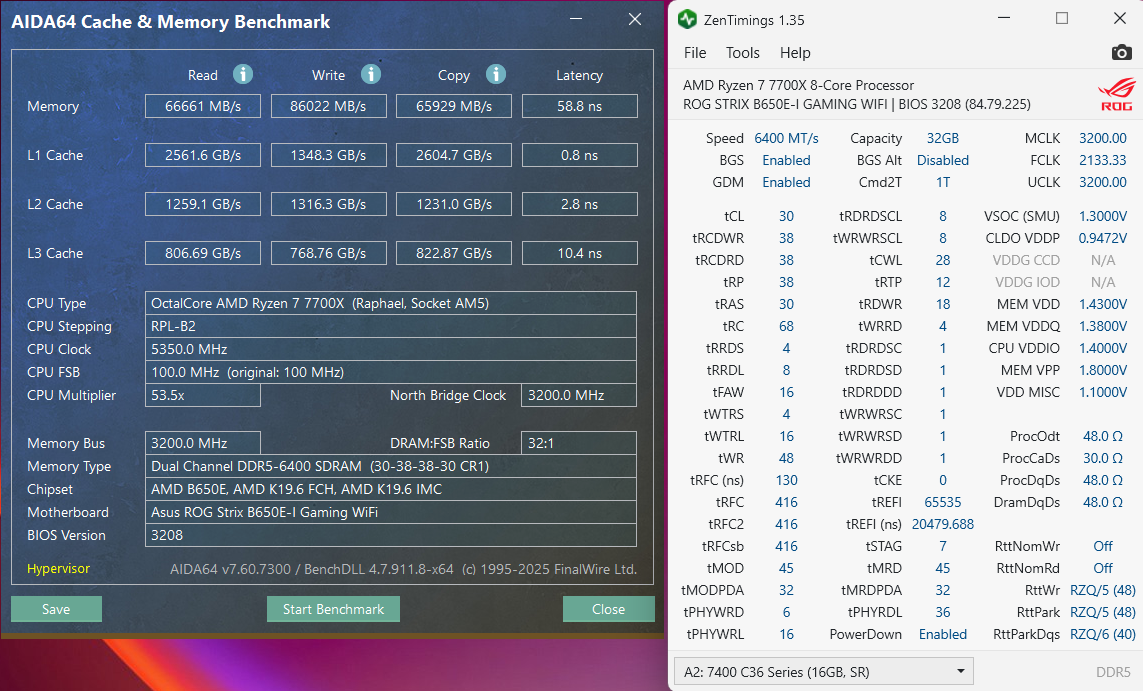

Moin,
hab mal eine kurze Frage zu meinem Settings. SOweit habe ich die jetzt über zwei wochen laufen ohne Absturz aber hab gestern festgestellt das der Write Wert in AIDA irgendwie niedrig ist? Im Vergleich was ich hier sonst so sehe bei CPUs mit einem CCD?!? Hoffe ihr könnte mir da weiterhelfen :)
Probier mal SOC auf 1,2v und VDDIO auf 1,3v

@neo2106 Gibt es eigentlich einen Grund weshalb bei dir tRFC2 keinen niedrigeren Wert als tRFC hat und tRFCsb nicht niedriger als tRFC2 ist?^^
Und zum Aida Benchmark, da kann ich nur sagen da hatte ich einmal so seltsame Geschwindigkeitsabläufe was die Darstellung der Werte anging das ich den danach nicht mehr genutzt habe, vielleicht lag es auch an meinem PC oder das es nur eine Trial-Version war, jedenfalls war das auch ein Grund weshalb ich mir den nicht gekauft hatte.^^
Da tRFC2 und tRFCsb nicht genutzt werden, ausser bei den APUs, völlig egal was man da einstellt.
Reaktionen: machiavelli1986
@Gravlens soweit ich das verstanden habe haben diese Werte bei DDR5 keine Relevanz auf Leistung und Stabilität. Kann mich aber auch irren dann korrigiere ich das.
@neo2106 Ah ok, das ist gut möglich, ich dachte das hattest du abgeändert, weil ich das glaube ich so noch nicht gesehen hatte, aber wenn es bei DDR-5 keine Relevanz hat dann ist es natürlich egal.^^
Richtig lesen, es hat für normale CPUs keine Relevanz. Wenn du nun aber eine 8700G auf dein Board packst, dann schon.
@Predator92
Versuch es weiter mit SoC V von ca. 1,20 bis 1,30 V
Dazu mal CLDO VDDP auf 1,15V
CPU VDDIO auf 1,10 bis 1,15V
Ansonsten könnte man probieren die Widerstände einzustellen. Das unten rechts bei ZenTimings.
ProcODT PU usw.
Kannst die Werte von neo2106 probieren
