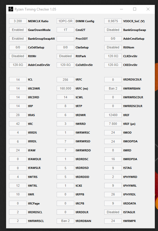

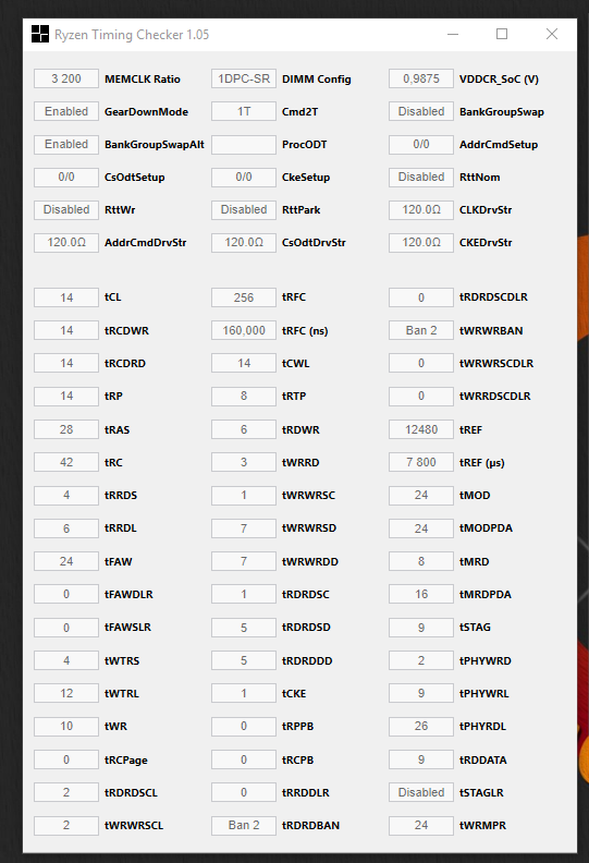

Habt ihr noch einen Tipp, wenn RTC 1.0.5 falsche Werte ausliest?
Zum einen wird SR statt DR angezeigt, dann fehlen Werte und die CAD-Werte sind auch falsch dargestellt.
Auch RttNom ist z.B. nicht deaktiviert. Wird aber so angezeigt.
Zuerst RTC starten und danach erst HWInfo ... Bzw. andere Sensor Software wie z.B. Asus AISuite etc.

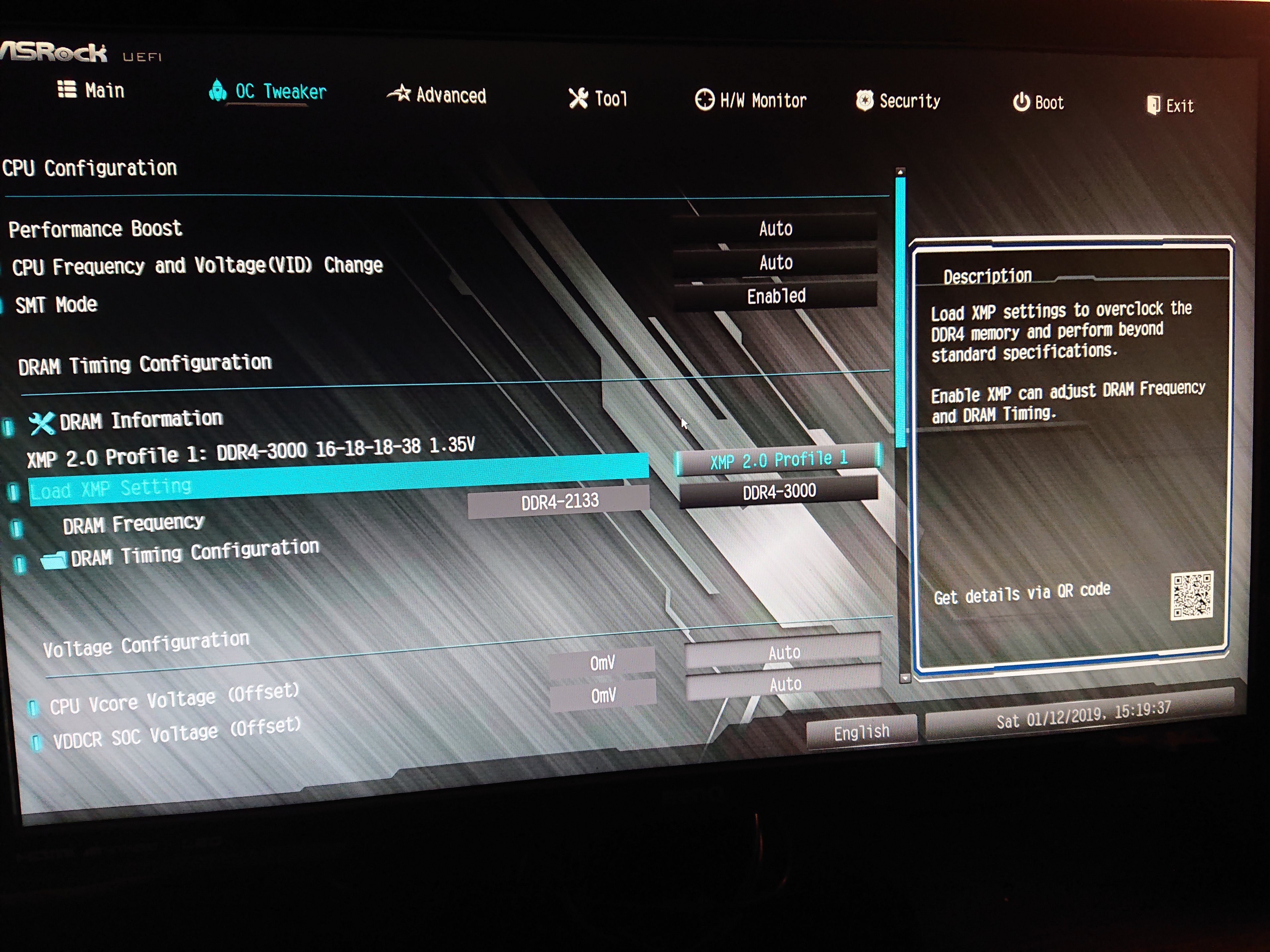

habe zwei kurze Fragen zu meinem neuen System.
Folgende Hardware:
G.Skill Aegis DIMM Kit 16GB, DDR4-3000, CL16-18-18-38
AMD Ryzen 5 2600, 6x 3.40GHz
ASRock B450 Pro4
Auf welche Taktrate kann ich hier den RAM im BIOS einstellen, ohne das System zu übertakten?
Welche Taktrate wäre auch für einen Laien noch vertretbar, wenn man ohne Risiko ein bisschen übertakten würde?
Vielen lieben Dank :)
Ich bin derzeit noch bei den 3200 MHz
Habe aktuell
1,0V vSoc
48 Ohm ProcOdt
1,36 VDimm
40 Ohm RttNom
und die CAD-Werte alle auf 30.
Damit bin ich bei Karhu gerade bei 700% ohne Fehler.
Also schonmal weiter als vorher.
Das falsche Auslesen vieler Werte in RTC konnte ich aber noch nicht beheben.
Bez RTC kann ja @Shaav glaube ich helfen oder?
Kannst ja mal einen Gegentest mit 53 Ohm und Rest gleich sowie RttNOM 34 bzw. Höher mal testen. Da sieht man dann sehr gut, in welche Richtung es gehen sollte und wo mehr Stabilität liegt.

@cm87 vielen Dank schon mal. Ich kann Risiken einfach nicht einschätzen und kenne mich auch wenig aus, habe jetzt aber schon mehrfach gelesen, man solle die Teile "auf jeden Fall" übertakten. Ich will im Grunde nichts riskieren.

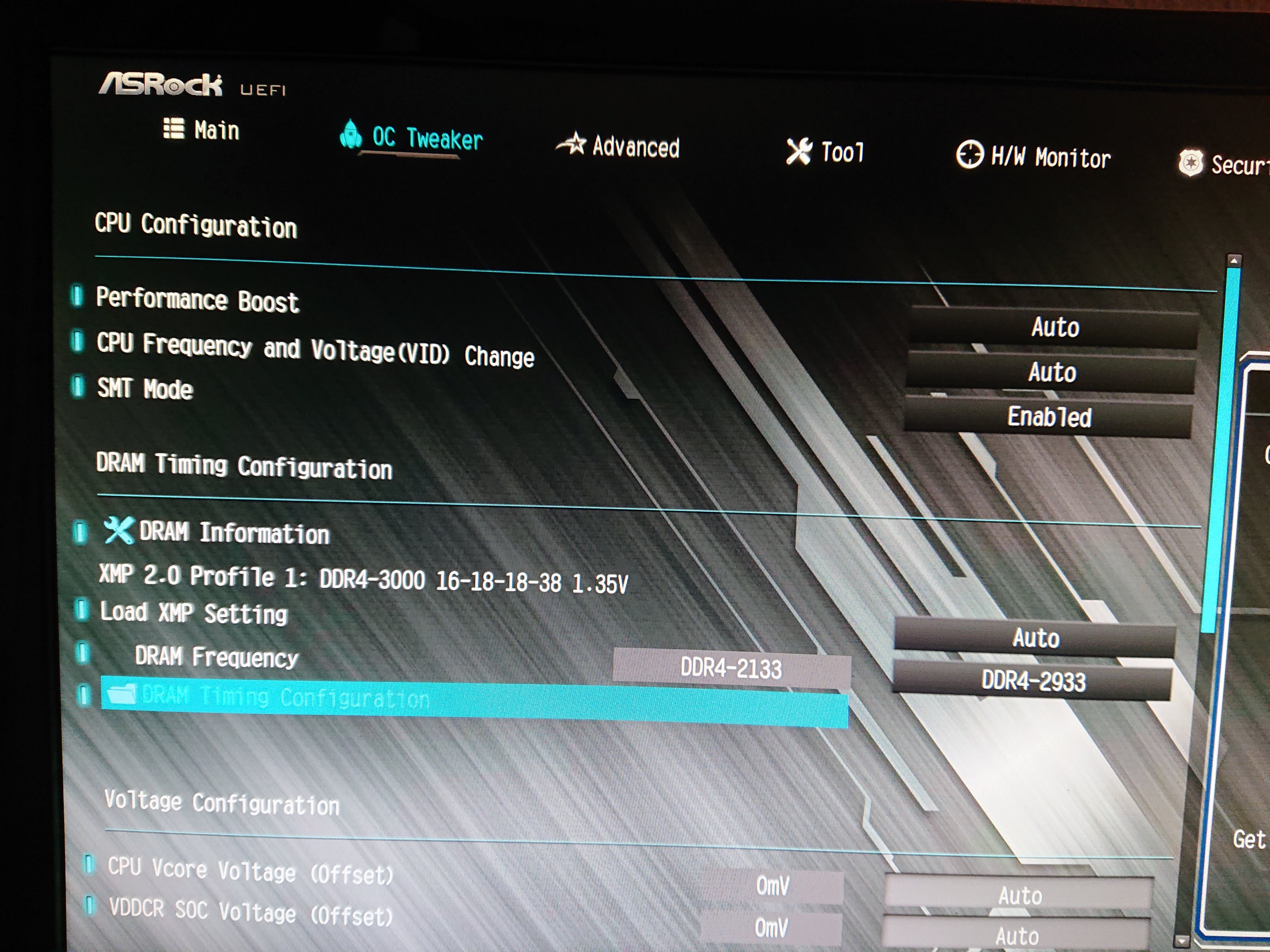

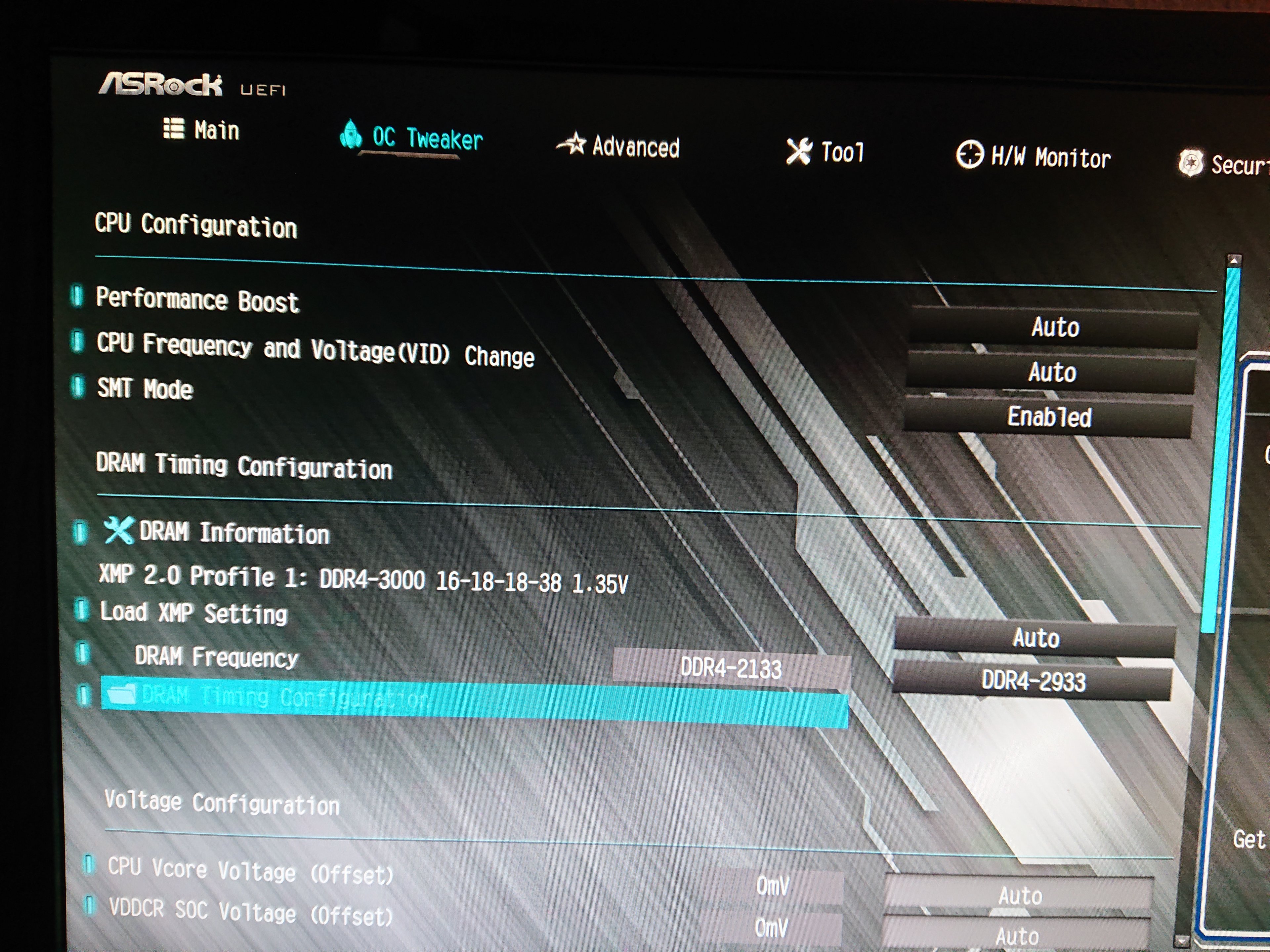

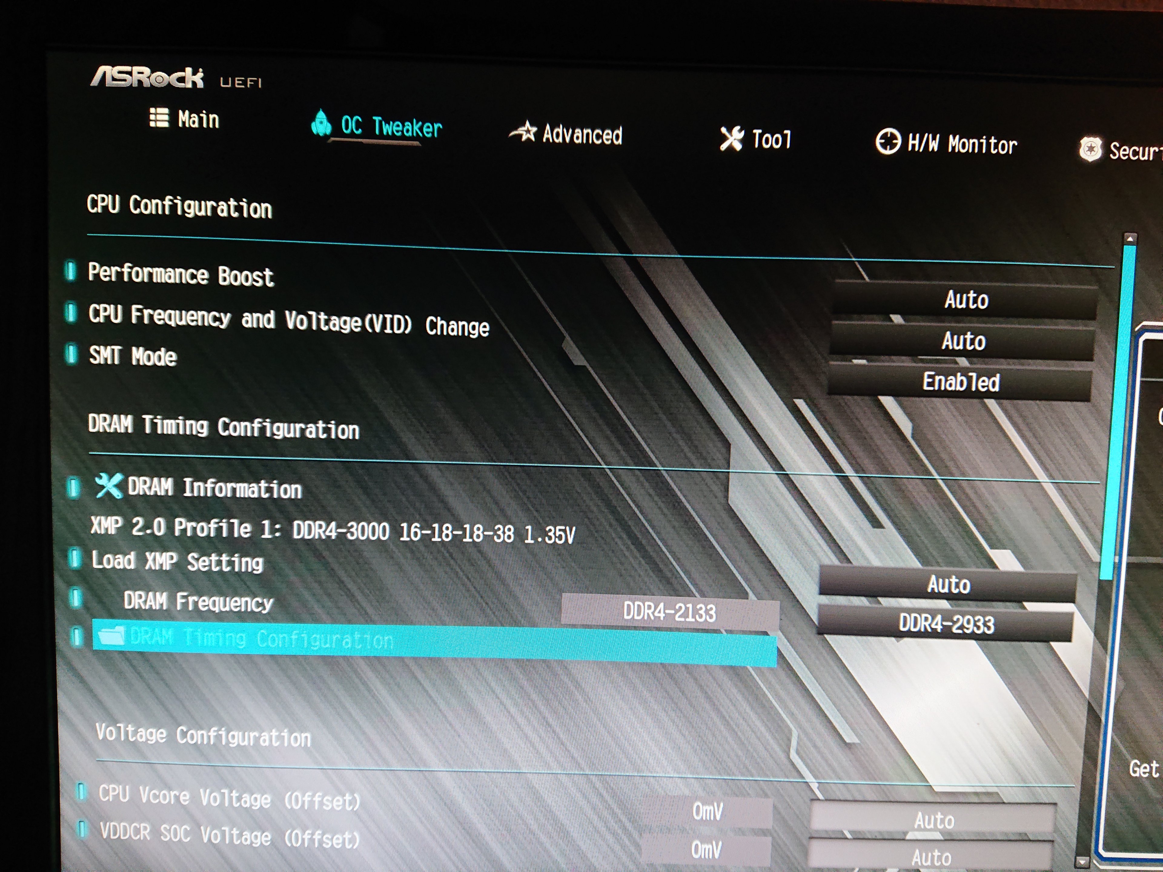

Ich würde dann einfach hier von der Standardeinstellung 2133 auf 2933 wechseln, oder?:

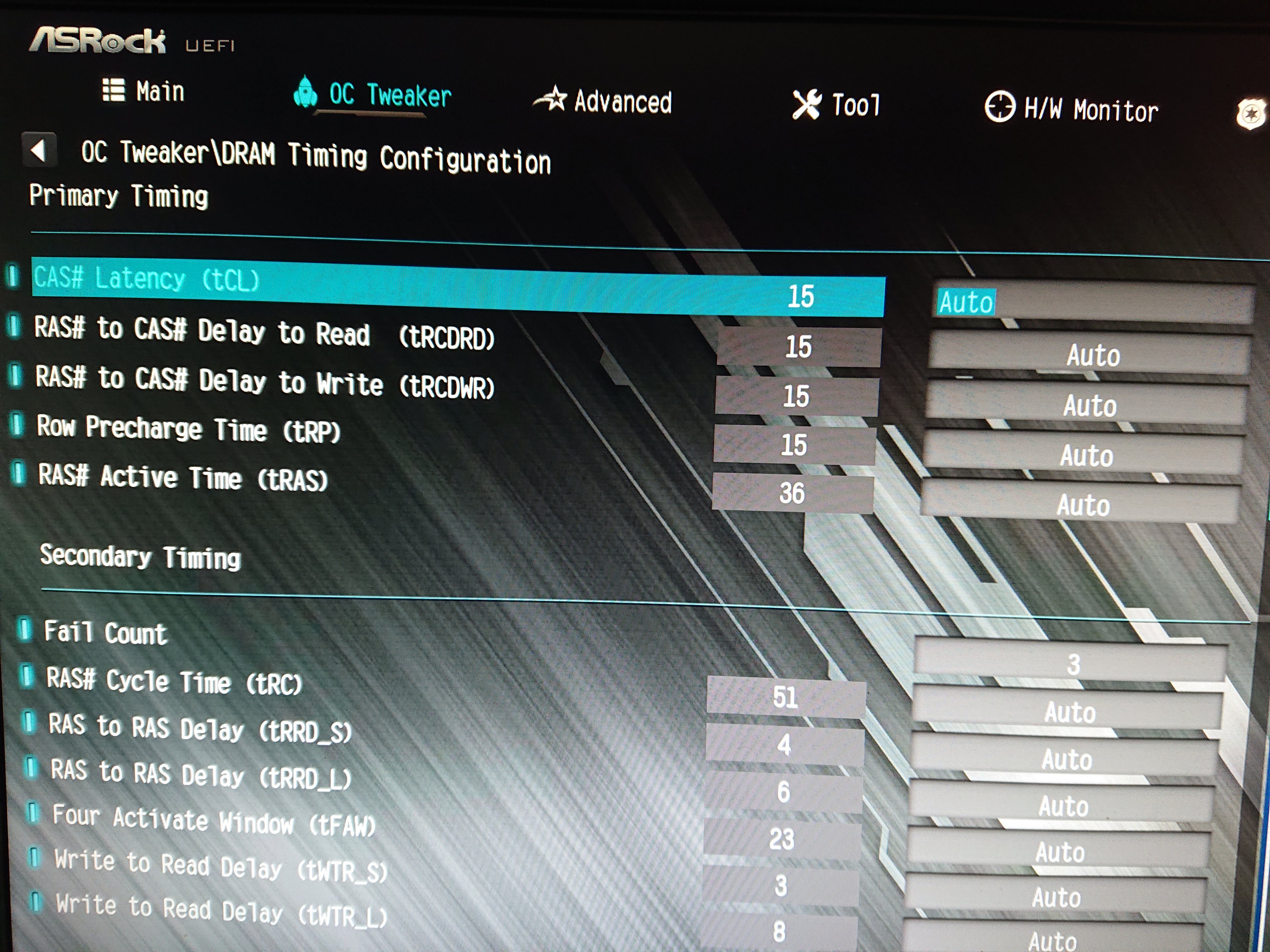

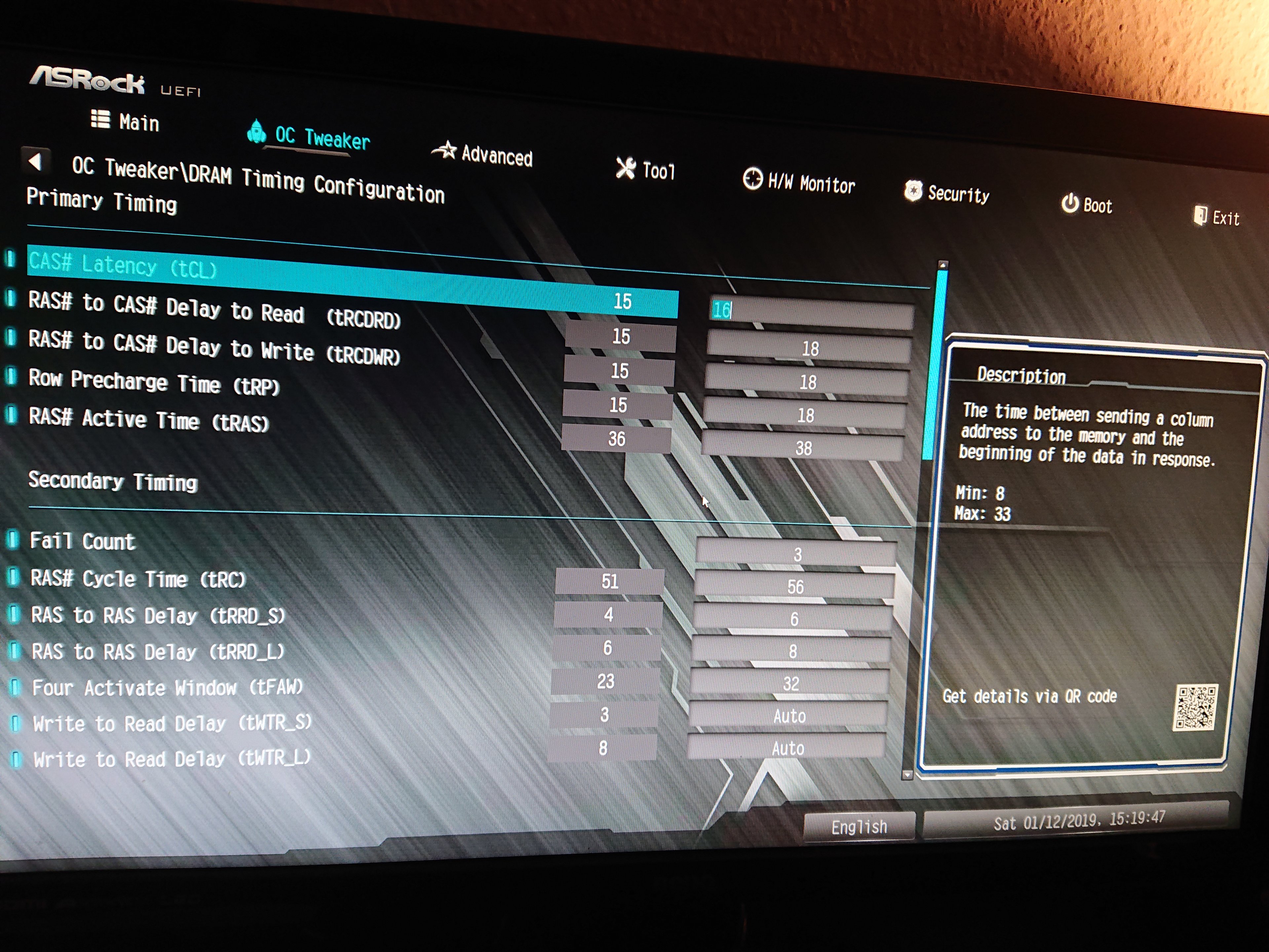

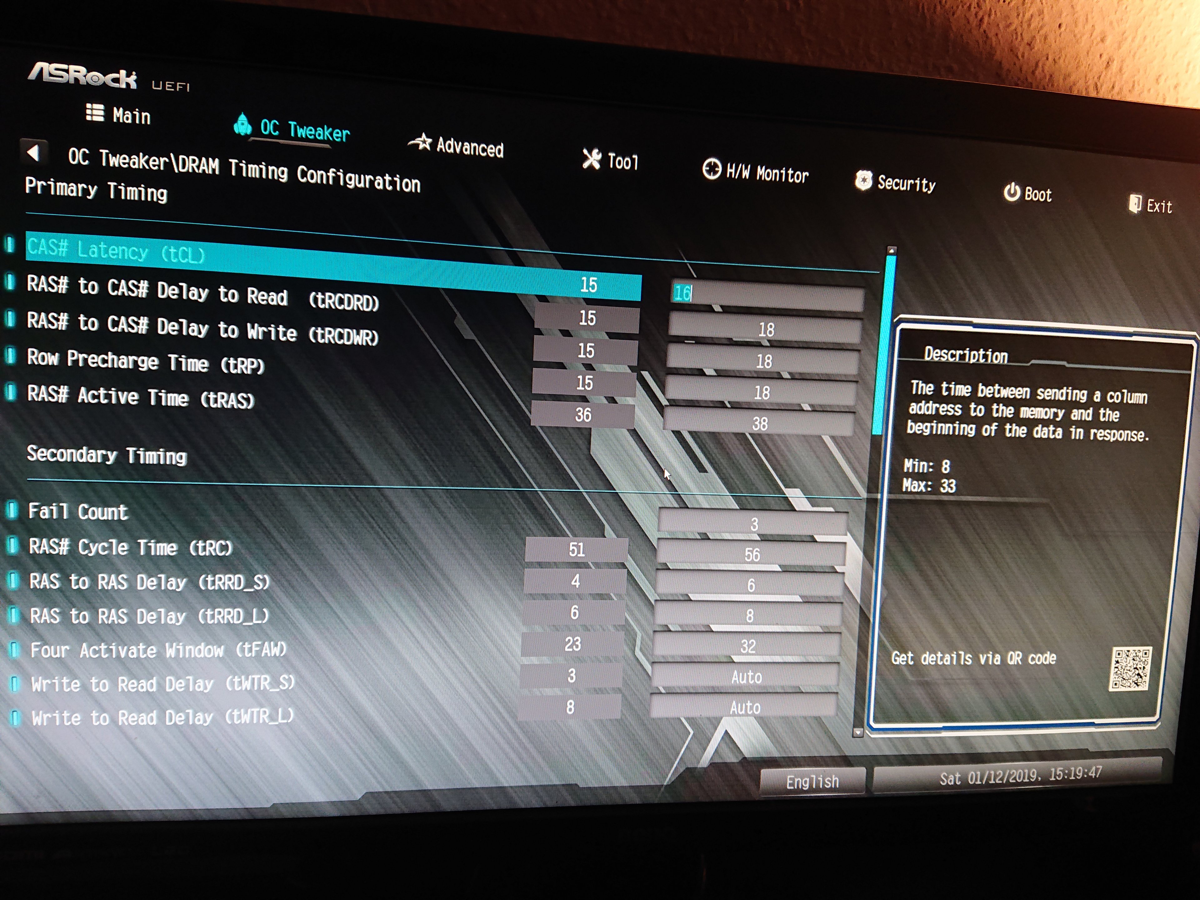

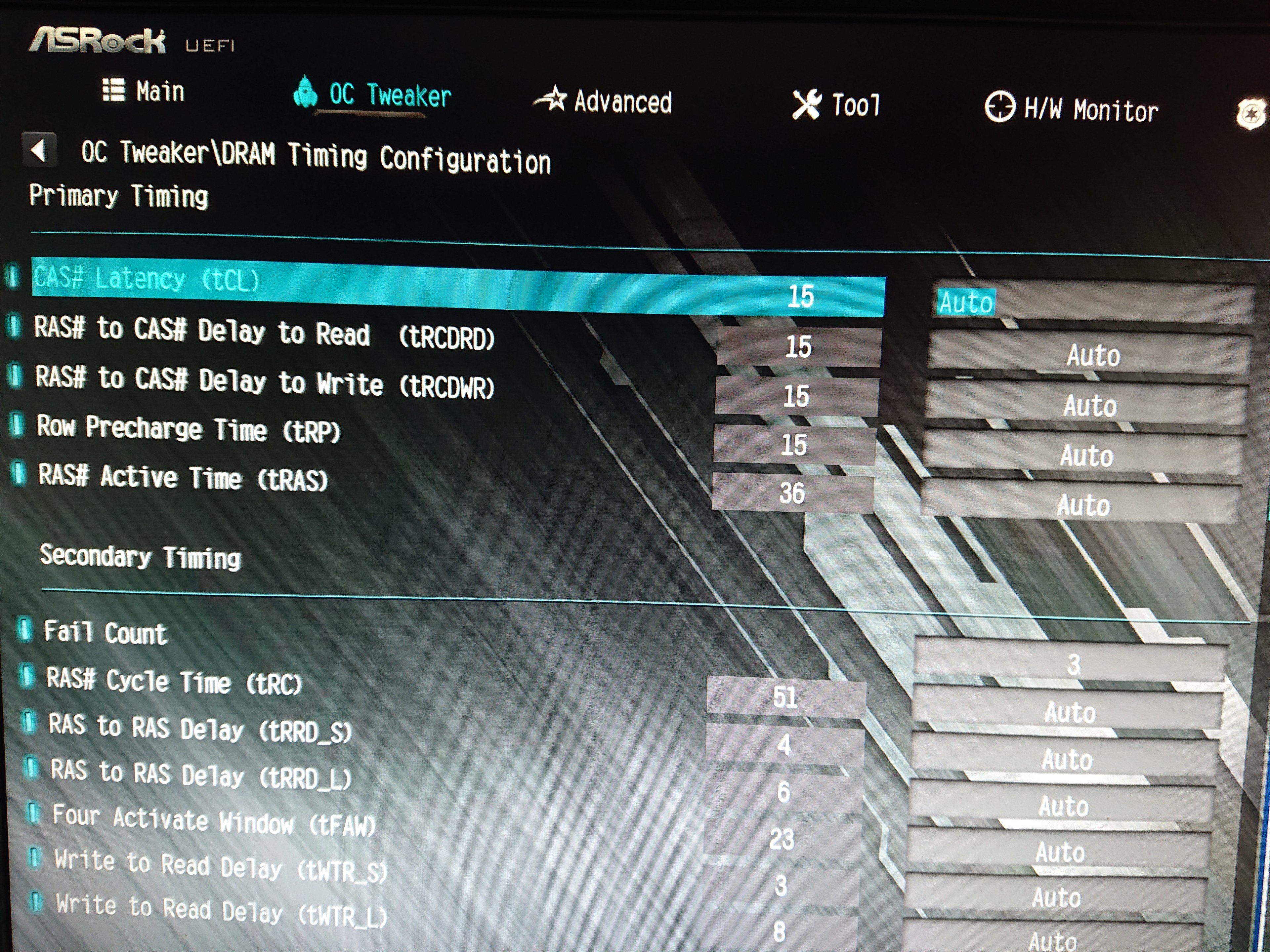

Ich wundere mich hier über die Standardtimings die ja anscheinend geringer sind als bei meinem RAM angegeben. Sollte ich hier etwas verändern?
Sorry für die Anfängerfragen und vielen lieben Dank für Eure Hilfe :)
cm87 schrieb:
Nur den Takt zu erhöhen funktioniert nicht.
Genau, bei ASRock musst du das XMP laden [DOCP gibt’s dort nicht.]
Auf dem Screen ist bereits alles richtig eingestellt.
Wenn du jetzt noch einmal ins BIOS/UEFI bootest, sollte das passende XMP Profil aktiv sein.
Du kannst selber noch variieren, ob’s 2933 oder 3000 sein soll.
Vielen lieben Dank Euch. :)

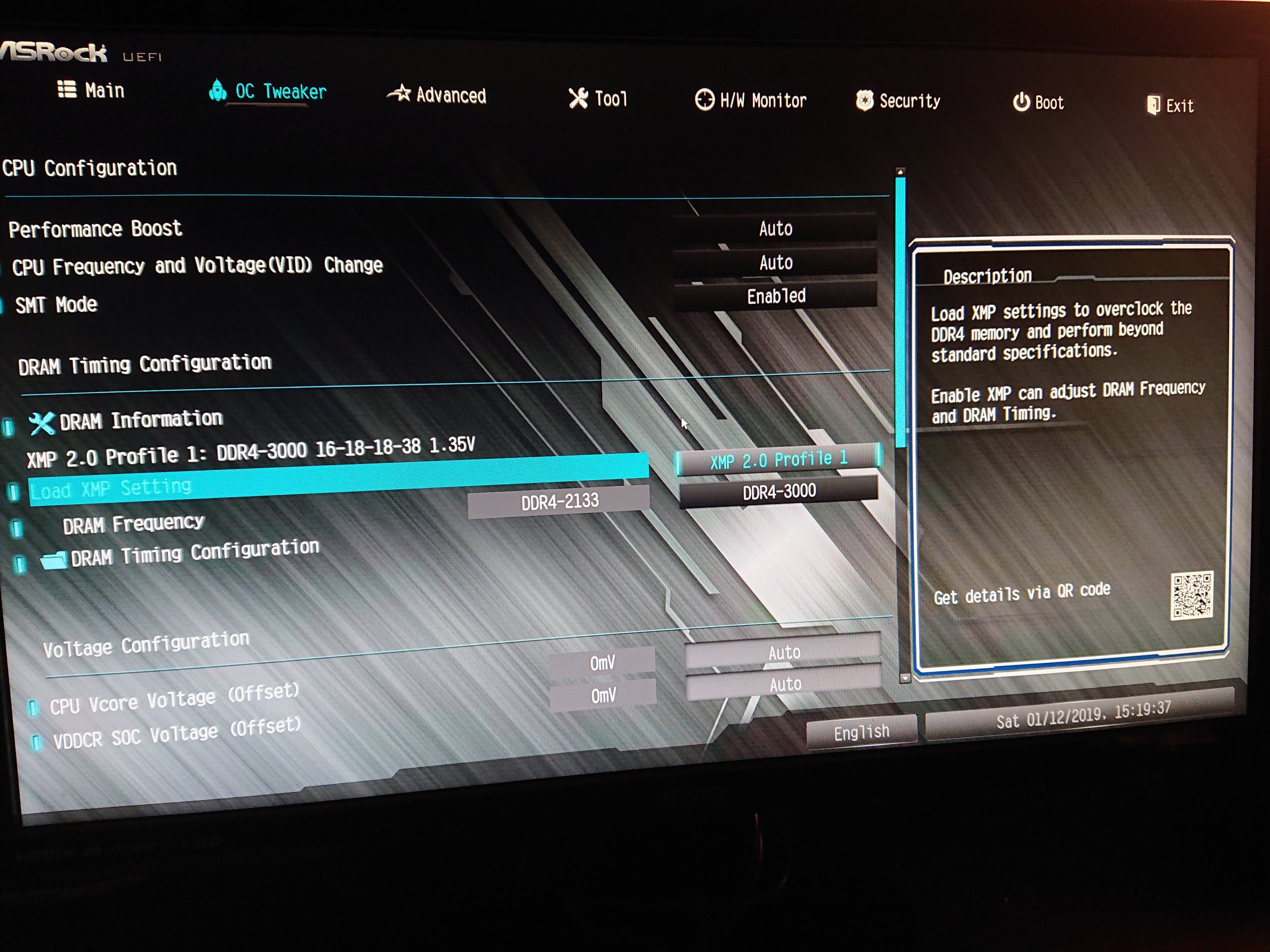

Ich habe hier nur genau ein Profil zur Auswahl - mit 3000 MHz (Bild 1) aber anscheinend richtigen Timings (Bild 2). Soll ich das auswählen und den Takt dann einfach auf 2933 ändern?
Was wäre wenn ich die 3000 auswählen würde die der RAM ja ohne zu übertakten können sollte laut Spezifikationen?
Ob 3000 oder 2933 ist völlig egal sofern das Profil stabil läuft. Hin und wieder kommt es eben vor, dass die 3000mhz nicht funktionieren, die 2933 sehr wohl.
Versuch es einfach. :)
Reaktionen: SVΞN
In der Regel laufen die DDR4-3000 CL16-18-18-18-38, eben genau worauf das Kit spezifiziert ist.
Kannst du so lassen und erst einmal Stabilitätstests durchführen.
DDR4-2933 ist nur als Fallback gedacht, wenn's Probleme geben sollte.

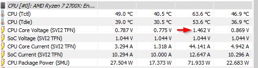

Der harte Kern weiß es schon, aber ich möchte hier gerne auch mal kurz eine für mich sehr interessante Erfahrung festhalten:
Gestern habe ich eine neue CPU eingebaut in der Hoffnung auf einen besseren IMC.
Dann hatte ich jedoch Probleme in Aida64 die alten 3466er Werte (Flare X) stabil zu bekommen und immer in einer Range bis zu 45min Fehler bekommen. Etwas rumspielen an der SOC und Vdimm hat das Ganze nur leicht verändert aber nicht wirklich geholfen.
Nach dieser ersten Enttäuschung ist mir etwas aufgefallen:
Ich nutze auf dem Crosshair (wobei da bisher jedes Asus Board gleich war) Performance Enhancer mit Level 2 und habe bisher mit der alten CPU zusätzlich einen Offset von -0.05v eingestellt gehabt. Hätte ich das nicht getan wäre die Core Voltage im Bereich von 1.55v Maximalwert gewesen.
Dabei spreche ich von den single core boost Spitzen.
Der oben angepinnte Screenshot zeigt die neue CPU ohne einen Vcore Offset aber auch mit aktivem PBO über den PE Level 2.
Grob gesagt hat die neue CPU etwa 0.1v weniger Vcore im Boost und auch einiges weniger bei Volllast anliegen.
Zusammen mit meinem Offset ist sie dadurch anscheinend dann langsam mit dem übertakteten Speicher instabil geworden, denn sobald ich den Offset raus hatte ist auch Aida64 die Stunde ohne ein Problem durchgelaufen.
Warum das so ist kann ich nicht erklären, cmos reset etc. habe ich alles schon durch.
Leider bedeutet die niedrigere Vcore nicht parallel, dass die CPU auch kühler bleiben würde, sondern die wird sogar etwa 5°C wärmer als die vorherige.
Reaktionen: SVΞN und cm87
