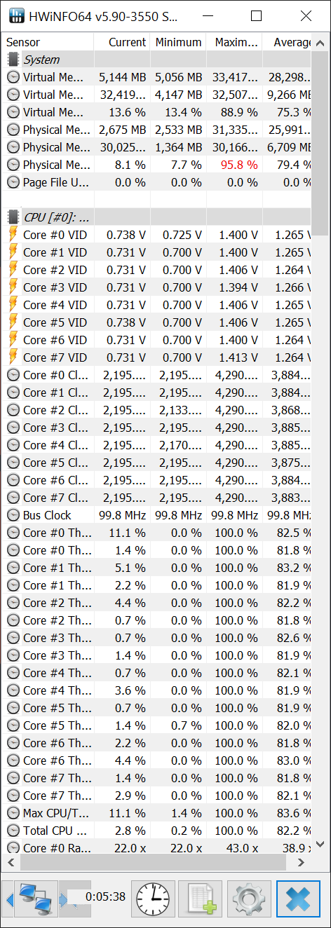

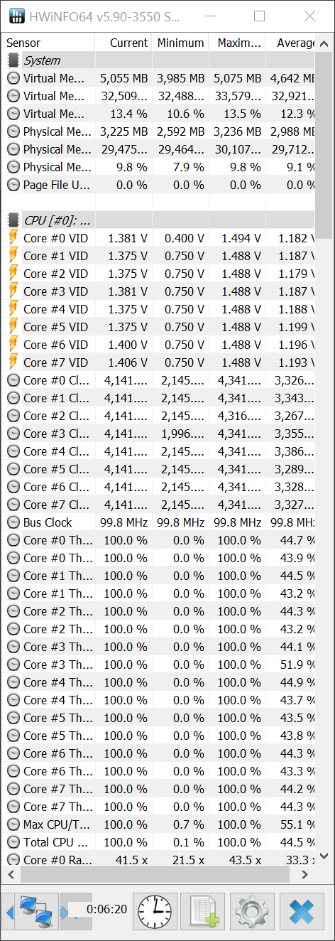

@Flynn82 ob sich ein 2700X nun bis zu 1,45v oder 1,55v [Offset außer Acht gelassen] für seinen Single Core Boost genehmigt, unterliegt der Güte der CPU [durch die Serienstreuung.]
Ich habe ohne PBO und ohne Offset maximale Peaks von 1,394 bis 1,413v bei 4,3 GHz.
Mit PBO und einem Offset von -100 mV komme ich auf 1,488v [sprich 1,588v ohne Offset] bei 4,35 GHz.
Ich habe jetzt in etwa 12-15 2700X verbaut und meiner Erfahrung nach streuen die VCORE Spitzen ohne PBO von 1,375v bis 1,475v und mit PBO von 1,475v bis hoch zu 1,6v.

@RYZ3N
Bei der VID schaue ich eh nicht, relevant ist für mich die SVI2 was wirklich anliegt. Meine mich zu erinnern, dass das nicht immer identisch sein muss.
Aber wenn Du Dich darauf beziehst dann kannst Du ja mit meiner CPU noch eine neue Grenze hinzu nehmen. Denn die kommt mit PBO ja maximal auf 1.462V bei dem üblichen 4.35Ghz Boost. Mehr habe ich noch nie gesehen. Durch meinen Offset von -0.05v ist sie dann bei Last auf allen Kernen in Aida auf bis zu 1.31v gedroppt bei 4.1+Ghz Boost. Das war ihr offensichtlich ein bisschen wenig.

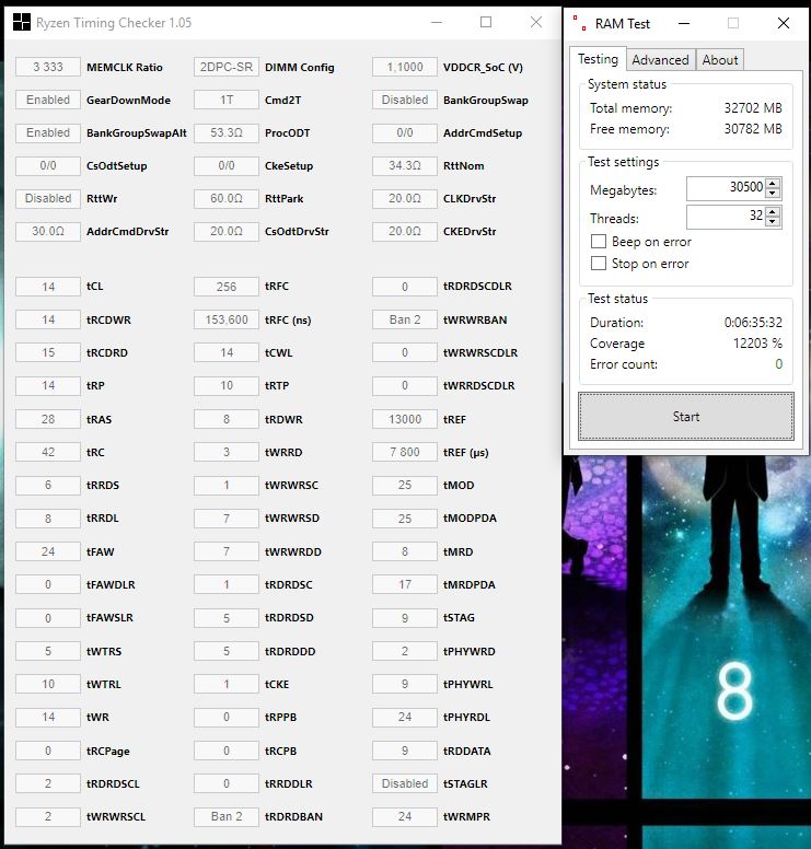

Einen ganz großen Glückwunsch zu diesem fantastischen Ergebnis! Nach der langen Testzeit ist es echt verdient :) Ich nehme an die 3600er Marke wird auch noch getestet?
Hab gestern auch mal die 3600 gebootet wo diese auch mit 53,3 Ohm ProcOdt bootet.
Aber müsste mit der VDimm auf 1,48V rauf damit Windows stabil ladet.
Hab auch kurz mit der RTTNom probiert wobei diese nun mit RZQ/5 noch am besten erscheint, aber wie gesagt noch ohne Auslotung von VSoc und VDimm.
Vielleicht komme ich nächste Woche Mal dazu, aber glaube hier in verschiedene Limits zu laufen.

Ich konnte mit off-3-1 bis 3600 booten, allerdings mit 68 Ohm Proc. Da ich aber nicht die Zeit hatte um das stabil zu bekommen habe ich mich mit 7-off-off, 43 Proc und 3466 begnügt.

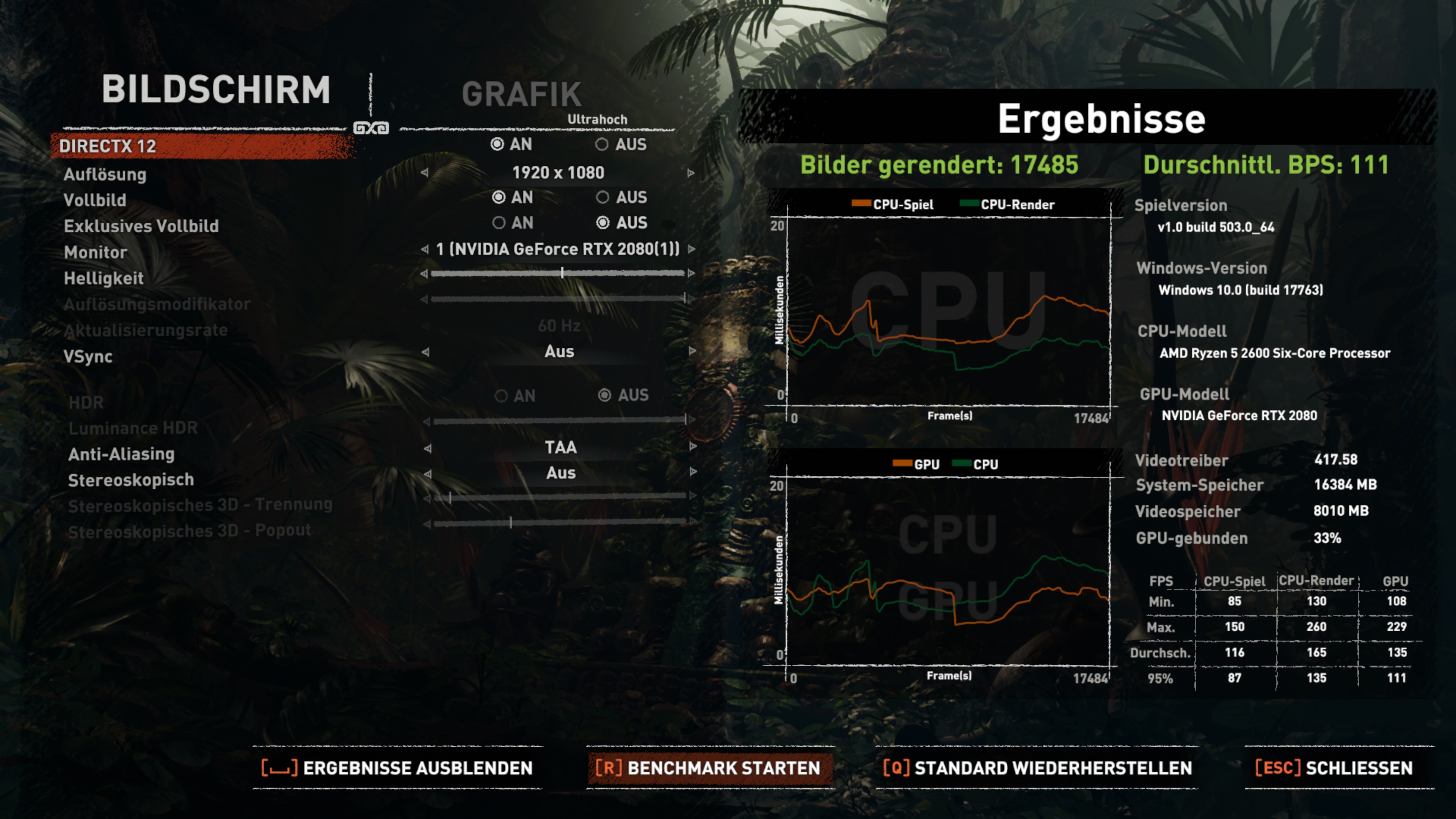

Seht her. :D
2133MHz
2400MHz
2666MHz
2933MHz
3200MHz
3466MHz
3533MHz
3600MHz
3666MHz
Bei folgenden Timings:
Testsystem:
Ryzen 5 2600 @4175MHz
16GB RAM (2x 8GB ADATA Spectrix D40 DDR4-3600 CL17-18-18-38
MSI RTX 2080 Duke 8G OC @2115MHz
Asus Prime X470-Pro
3600 und 3666MHz habe ich mal zum Spaß per 1,55V-Keule benchstabil gemacht...
Reaktionen: Tanzmusikus, Prof-Falmer, nospherato und 3 andere

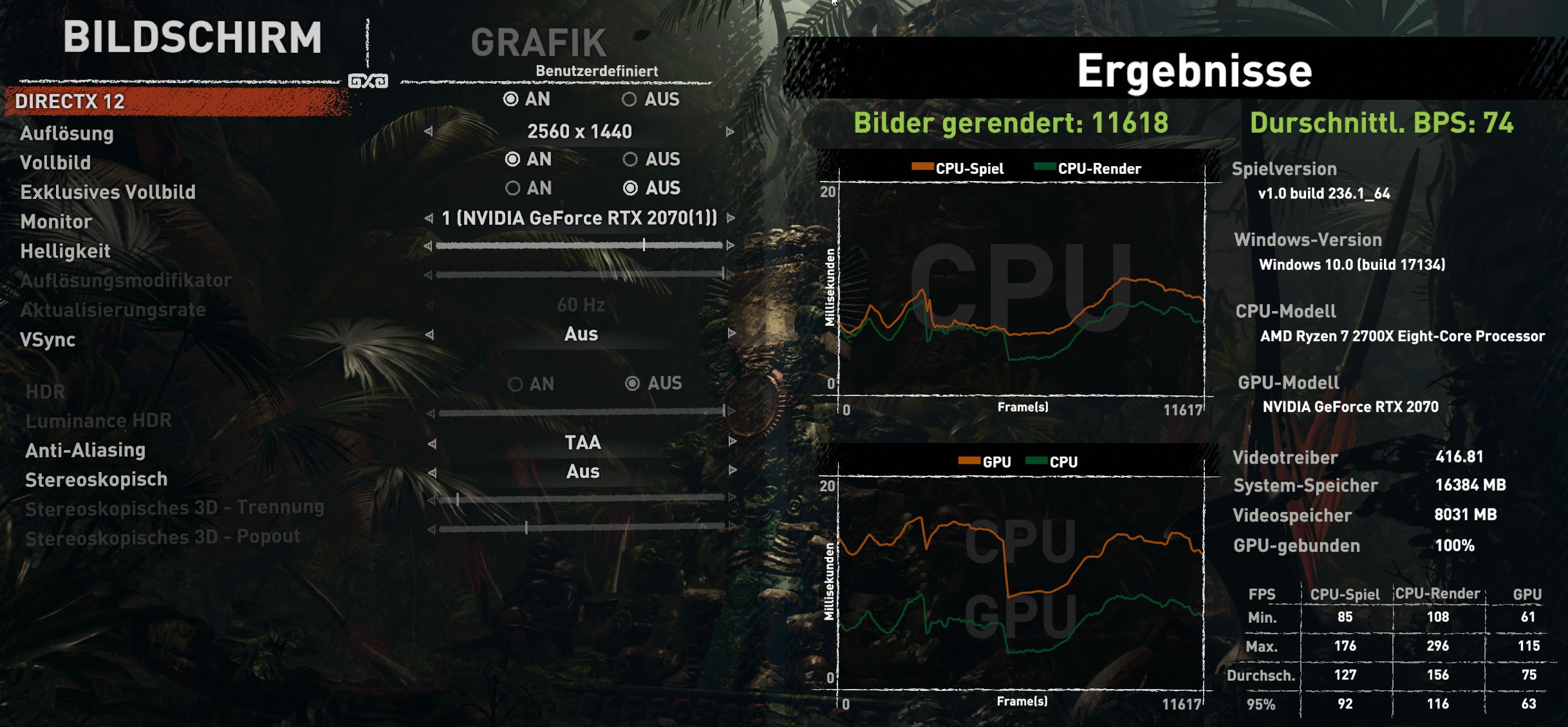

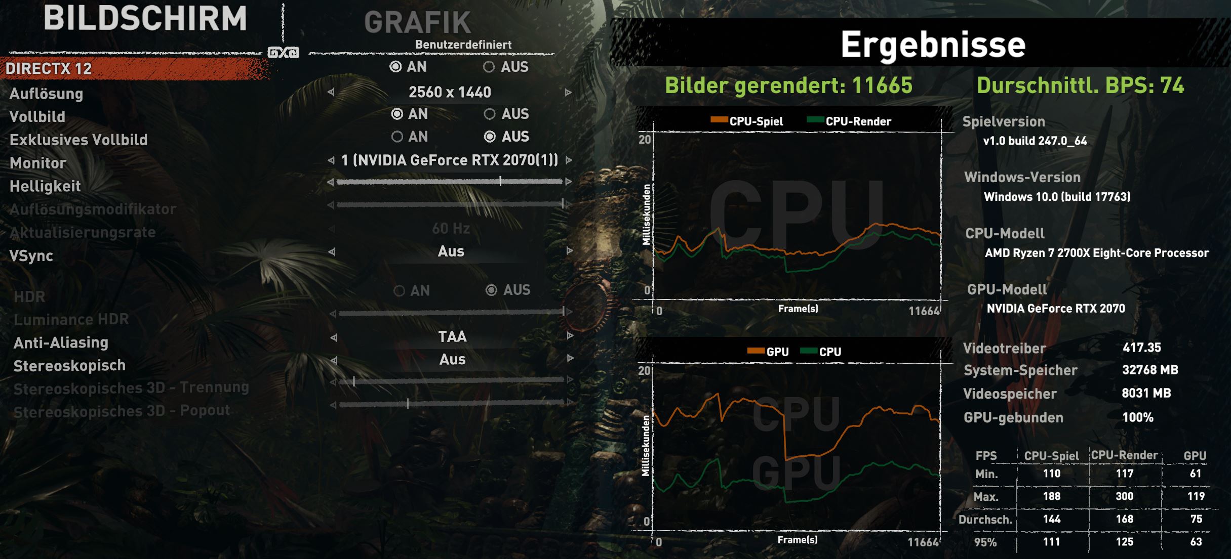

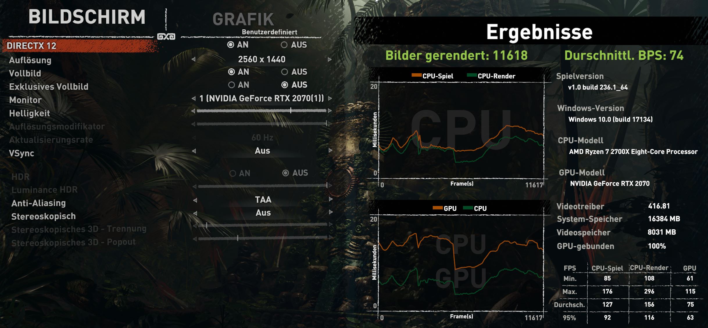

Und wenn es jetzt DualRank wäre dann wären die 3200 Min FPS etwas höher ;) ;)

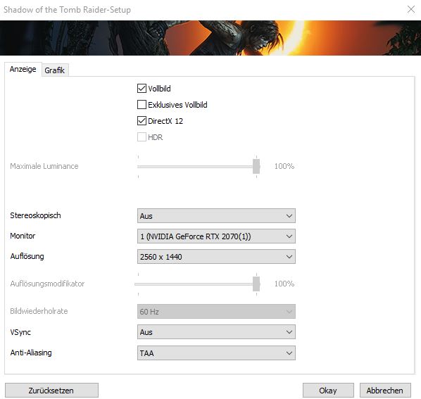

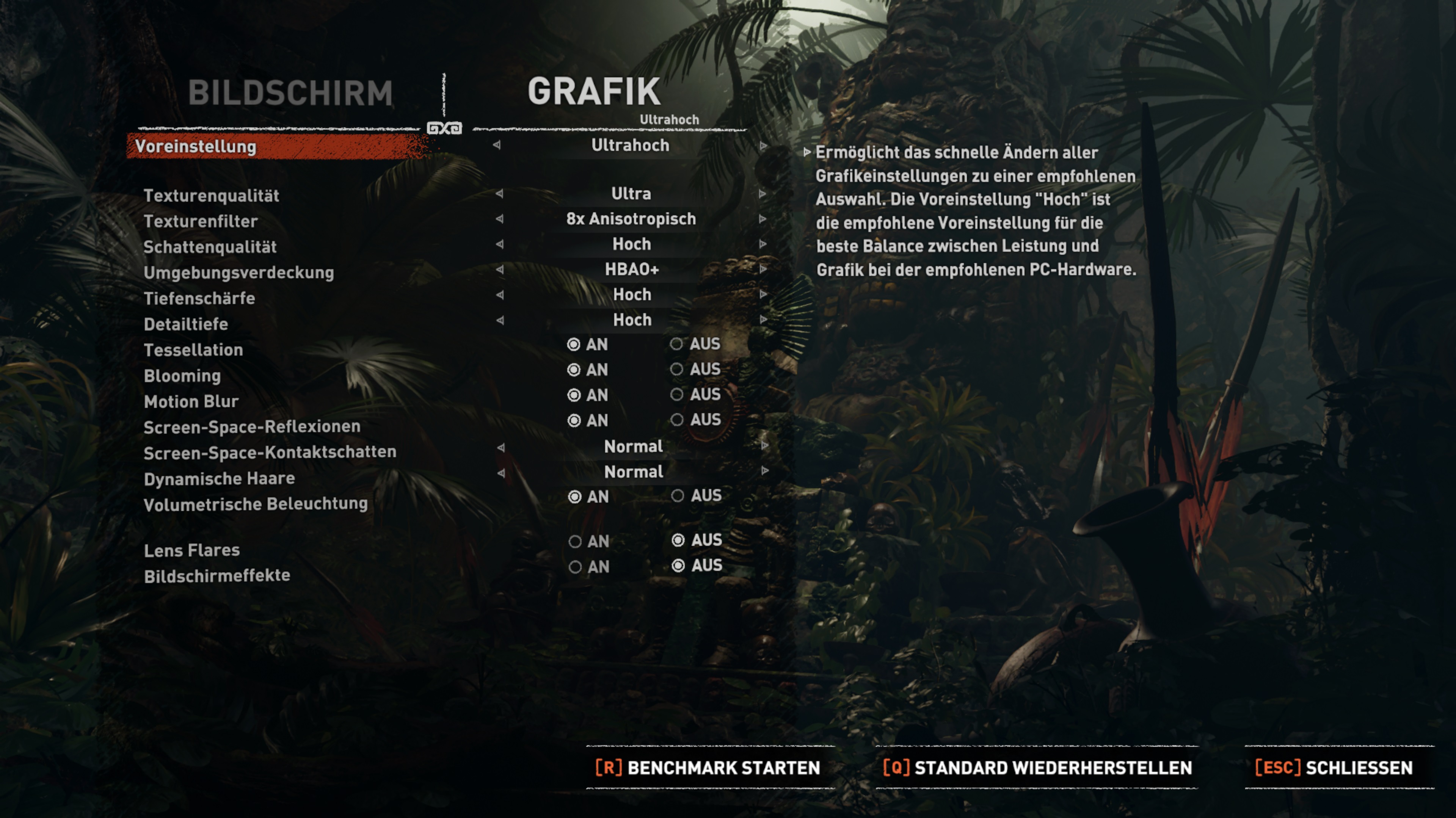

Naja, einerseits hast du nen 2700X, andererseits 32GB RAM, dann aber auch "nur" ne RTX2070, benchst in 2560x1440 und deine Grafikeinstellungen schauen nicht nach ultrahoch aus. :D
Mit Single Rank habe ich aber auch nur 85 Min FPS bei 3200 CL14, es liegt also nicht an der CPU.
Und was heißt "nur ne 2070"? Die reicht mir für wqhd locker aus.
Hier mit SR Speicher:

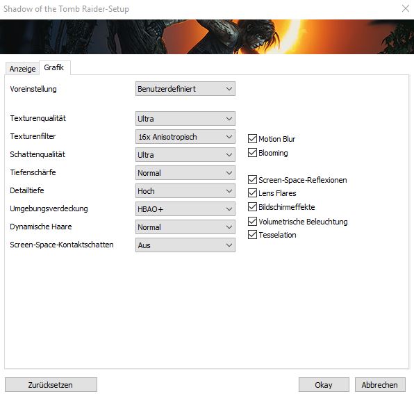

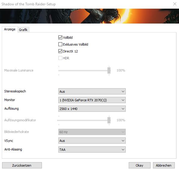

Hier meine Settings, so wie ich spiele:
