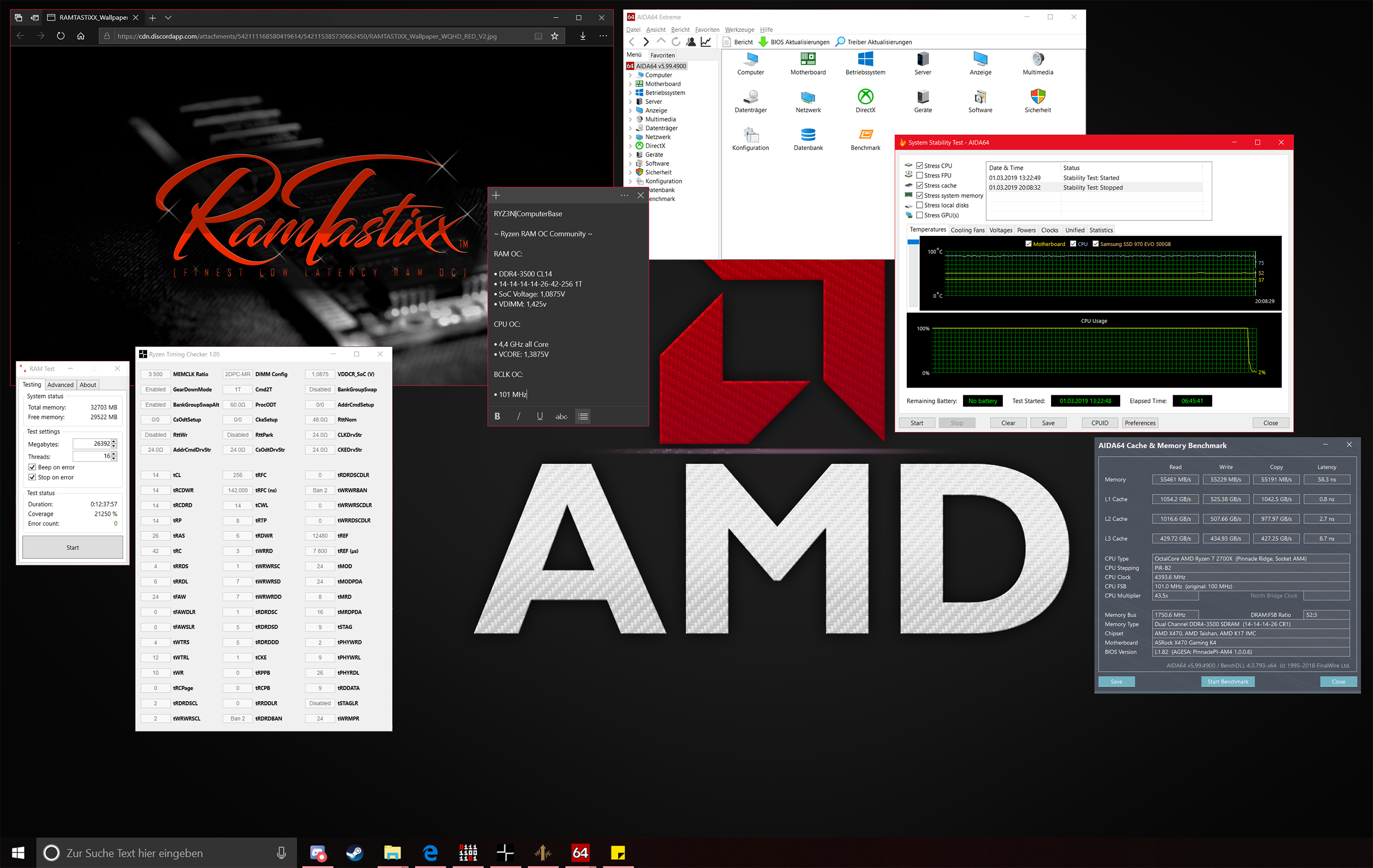

Hier mal die versprochenen Ergebnisse mit CPU-, RAM- und BCLK-OC und meinem neuen Personal Best.
RAM OC:
  • DDR4-3500 CL14
  • 14-14-14-14-26-42-256 1T
  • VDIMM: 1,425v
  • VSOC: 1,0875v (real liegen ~ 1,075v an.)
CPU OC:
  • 4,4 GHz all core (43.5x 101 MHz)
  • Spannung: 1,3875v (real liegen ~ 1.39v an.)
  • Danke @cm87 der mich dazu gebracht hat die CPU zu prügeln! :D
BCLK OC:
  • 101 MHz
  • Deaktiviertes Spread Spectrum (danke @J Z Computer für das Mod-/Custom-BIOS.)
Ergebnis: 58,3 ns! :D
Reaktionen: Kerim262626, J Z, Stuxi und 8 andere

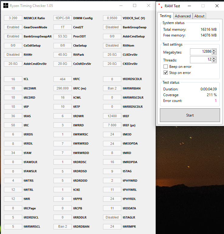

Dieses verfluchte zickige Kaltverhalten will einfach nicht weggehen. Ich nutze diese Settings jetzt schon einige Zeit im Alltag, beim Zocken etc. und da passiert absolut nichts. So laufen lassen will ich es aber trotzdem nicht. Egal ob RTT Nom 34 oder off, Proc 48 oder 53. Kalt wirft Karhu immer innerhalb der ersten paar Minuten einen Fehler aus. Wenn ich es jetzt nochmal starten würde oder Karhu nicht direkt nach Boot starte läuft es regelmäßig bis über 10.000 %. CADs 24 hatte ich bei einem Versuch mit 3333 MHz auch mal probiert, aber genau das gleiche.
Irgendwer noch ne Idee? Ich glaube ich teste mal komplett ohne OC ob das da auch auftritt.
Daniel, ich habe das auch bei meinen Aegis, auch ohne OC! Bin aber nicht jede CAD setting durch. Manchmal denke ich der Speicher und mein Board haben sich nicht so dicke 🤪
