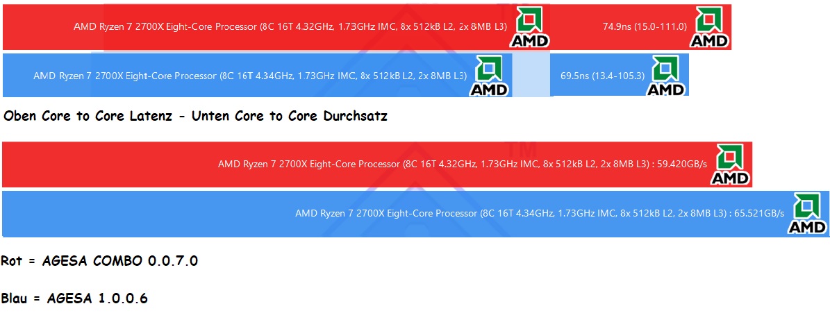

So, dann lasse ich euch mal an meinen Erkenntnissen bezüglich des ASUS AGESA Combo 0.0.7.0 teilhaben.
(stehen auch schon im Luxx im Prime X470 Thread)
Soll wohl auch teilweise auf das AGESA 0.0.7.2 von MSI zutreffen, da fehlt es mir aber an einem Brett um das zu prüfen.
Also, PBO läuft auf dem ASUS AGESA Combo nicht mehr, man muss nun mit dem Ryzen Master arbeiten.
Die Funktionen im Bios sind noch vorhanden, aber ohne jede Wirkung. Desweiteren taktet der PBO über den Ryzen Master nicht so hoch, wie vorher über das Bios, bei gleichen Einstellungen. (negativ Offset von 0.05v)
Perfomance Bias (AUTO - AIDA - CB15 - Geekbench usw) bringt maximal einen unterschied von 0.5ns
BGS und BGS(alt) enabled, mit SR Rams verlieren bis zu 20GB/s Durchsatz. (mit Mod Bios von @Reous einstellbar)
BGS Auto oder Off und BGS alt auf enabled, off oder Auto waren unauffällig.
Core to Core Latenz ist bis zu 6ns (bei 4.4GHz) langsamer als vorher.
Core to Core Durchsatz bis zu 7GB/s langsamer.
Getestet habe ich dann mit PBO (über den Ryzen Master aktiviert) und 3466 CL14
Ryzen Master funktioniert übrigens nur mit deaktiviertem SVM.
Wer noch mit einem Ryzen gen1 unterwegs ist, soll wohl auch mit Latenzverlust beim Speicher von bis zu 2ns haben.
So dann hoffe ich mal, ihr habt noch nicht alle ein Update gemacht, denn ich kann derzeit nur davon abraten.
