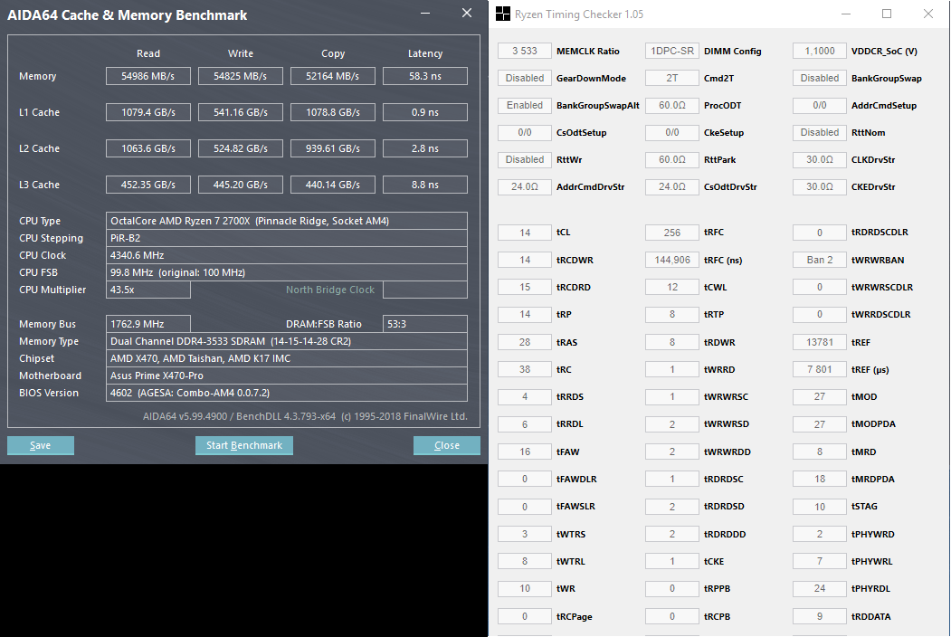

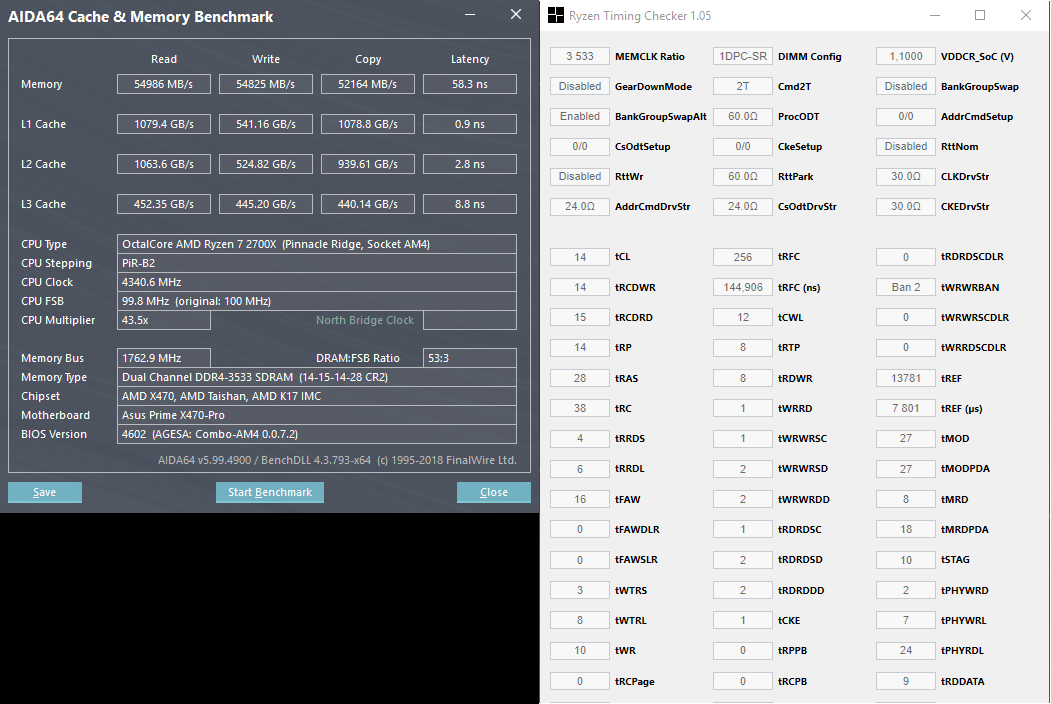

ACHTUNG!! Längerer Post, viele Bilder.
Ausgangpunkt bei mir:
CPU läuft mit XFR, 3850 AC, 3900 SC.
Die Einstellungen wurden so übernommen und nicht auf Stabilität getestet!
Fangen wir mal an mit Verangry's 3533, GDM off, PDM on, 2T.
Dann mal mit meinen "Standard"-Timings, wenn ich eine neue Taktstufe anfange (natürlich NUR auf die Timings bezogen!).
3533, GDM off, PDM on, 1T.
Zum Vergleich das ganze bei 3466, ebenfalls GDM off, PDM on, 1T.
3466 mit GDM off, PDM off, 1T.
Und zum Schluss mein aktuelles Allday Profil aus Post #7536.
3466, GDM on, PDM off, 1T.
Das letzte hab ich leider noch nicht mit GDM off booten können, aber wer weiss...

Für die Vergleichbarkeit natürlich schwierig wenn deine CPU bis 4350 boostet und meiner nur auf 3900.
Das sind schon mal locker 2-2,5ns.

Klar. Deswegen hab ich auch von mir zwei Screens gemacht.
Aber irgendwie scheint mein Board wohl vorhin Schluckauf gehabt zu haben beim häufigen laden und speichern von Profilen.
Nachdem der Rechner komplett ausgeschaltet war, scheint das nun behoben.
------------------------------Nachtrag-----------------------
Nun weiß ich wieso es so komisch war. Der pbo war auf dauer Turbo vorhin.
Also alle Kerne bei 1.5v auf 4.35ghz getaktet. Deswegen kamen da 58er Latenzen raus.
Der pbo hat gesponnen.

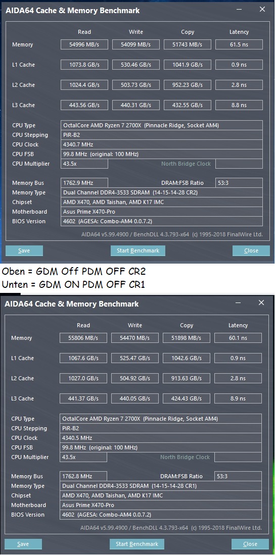

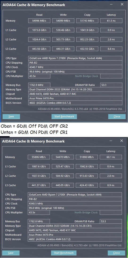

Ich hab dann mal die CPU gequält. Sieht doch ganz ok aus.
- Okt. 2006
- 7.424
Btw...Work in Progress
Nein, nur mal zum kurzen testen. 1,53v sind mir erstmal zu viel, ausser die B-Die rutschen auf ca. 120€...
Wenn mein RAM nur nicht so durstig wäre...
PS:
Und mal mit 4,35GHz
PS:
Und mal mit 4,35GHz

Durch die Testreihe gestern hab ich jetzt auch den Knackpunkt für GDM off gefunden mit den kurzen Timings. tCWL muss von 12 auf 14 hoch bei CL14 oder ich muss auf CL13 runter um tCWL auf 12 zu belassen.
